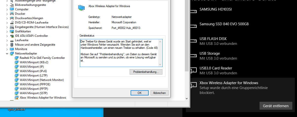

ich habe mir den Xbox One Controler mit dem Wirelesss Adapter V2 gekauft.
Doch dieser funktioniert nicht unter Win10 :(
Habe es auf 2 Rechner probiert und es kommt im Gerätemanager nur folgender hinweis:
818054
Automatische Treiber findet er auch keinen.
Habe dann mal folgendes probiert:
https://www.reddit.com/r/pcmasterrace/comments/3pxjg1/guide_for_anyone_that_has_issues_getting_the/
Leider funktioniert das bei mir auch nicht.
Per Bluetooth konnte ich den Controller mit meinem Laptop verbinden nur mit dem Adapter leider nicht.
Da mein PC aber kein Bluetooth hat, brauche ich den Adapter.
Hat jemand von euch noch eine Idee was man machen kann?
Sind die denn kompatibel? Ich habe noch den alten Wireless Adapter und der funktioniert sofort, wenn man den anschließt.

Ich habe genau das selbe Problem...Es wird bei meinen heut gekauften Adapter einfach nicht der Treiber gefunden/installiert für den XBOX ACC Adapter und somit kann man den Controller auch nicht mit dem Adapter verbinden. Habe win 10 Pro Version 1903
Habe auch nur 10 Pro 1903
Bin die Anleitung auch mal durchgegangen.
Mein Adapter hat keine LED die blinken kann.
Wenn ich auf den Knopf drücke passiert auch nichts.
Ich ahbe auch schon versucht meinen Controller mit dem Adapter zu syncen ..kann ja nicht funktionieren wenn kein Treiber installiert ist ..nur installiert es ja auch keinen Treiber...was ist das wieder für ein Müll ?
Tjo, schreibt mal die VID und PID aus dem Gerätemanager raus, evtl tun sich dadurch dann noch Möglichkeiten auf.
Falls das dann auch scheitert, würde ich von nem Defekt ausgehen.
