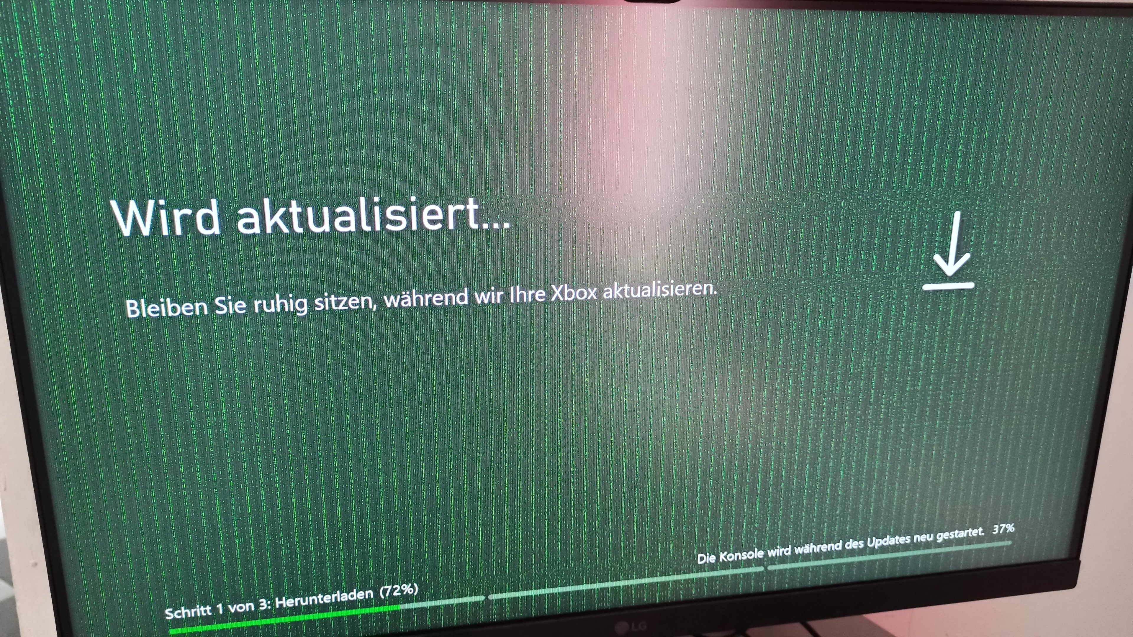

OK die gibt den Geist auf, habe den Umbau ja gemacht weil ich die SSD über hatte und manchmal ist die mit blackscreen gestartet und musste zurückgesetzt werden.
Jetzt ist sie gerade wieder mit blackscreen gestartet, habe USB-Stick reingesteckt und dann war das:
Wird wohl Zeit für eine Series S fürs Kind. 🙄
Nach einer USB-Stick Reparatur geht es aber wieder und die Accounts waren sogar noch angemeldet komisch. 🤷🏻‍♂️
Die hatte komische Fehler beim booten nach einem Update damals.
Musste die da dann resetten, seit dem alle paar Monate wegen black Screen.
USB Stick hat aber vorhin doch noch alles gefixt.
Tja dachte die Platte ist defekt, darum meine alte SSD, aber anscheinend ist das nicht das Problem gewesen, CDI sagt zu der HDD auch alles in Ordnung.
Keine Ahnung was da los ist.
