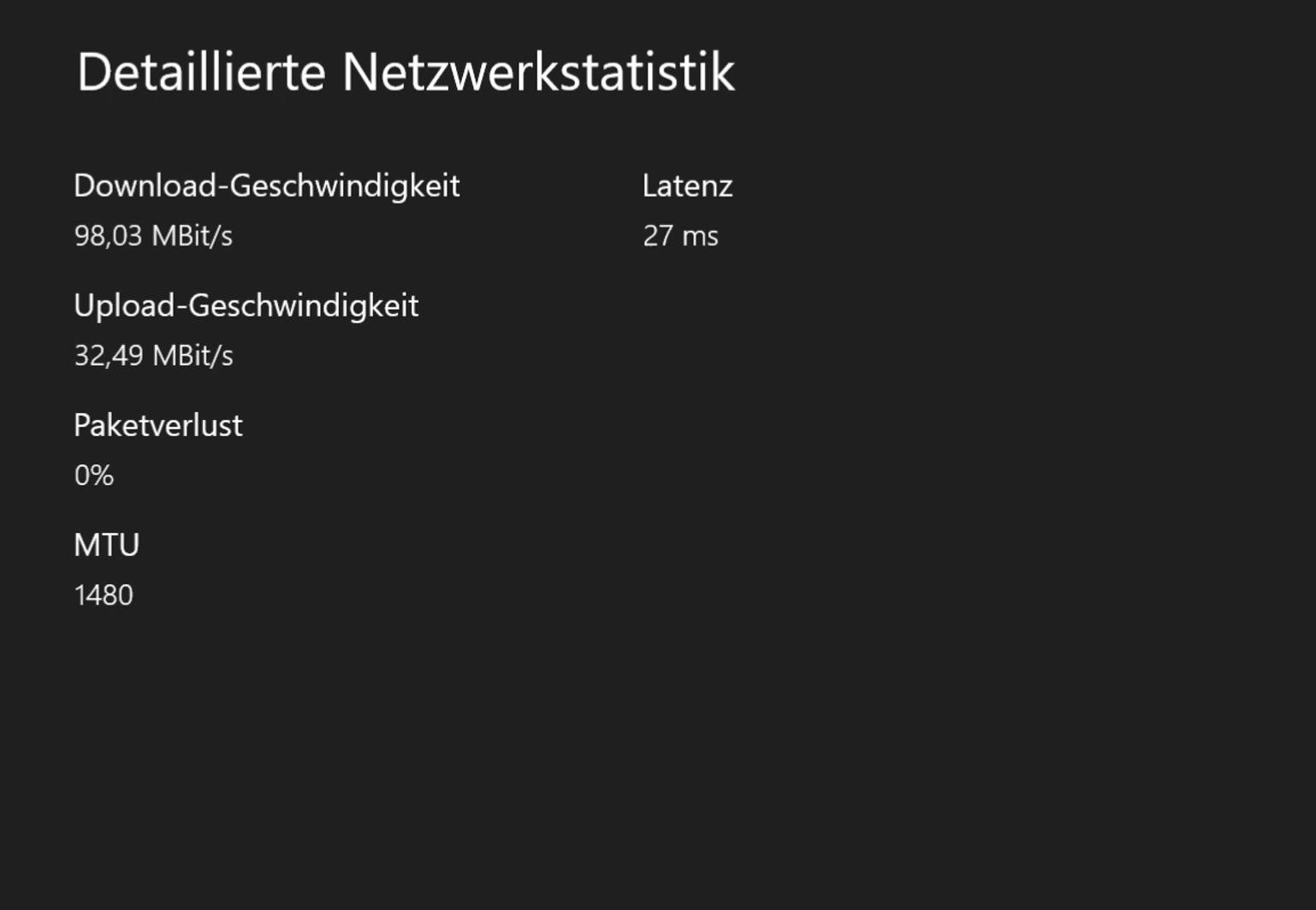

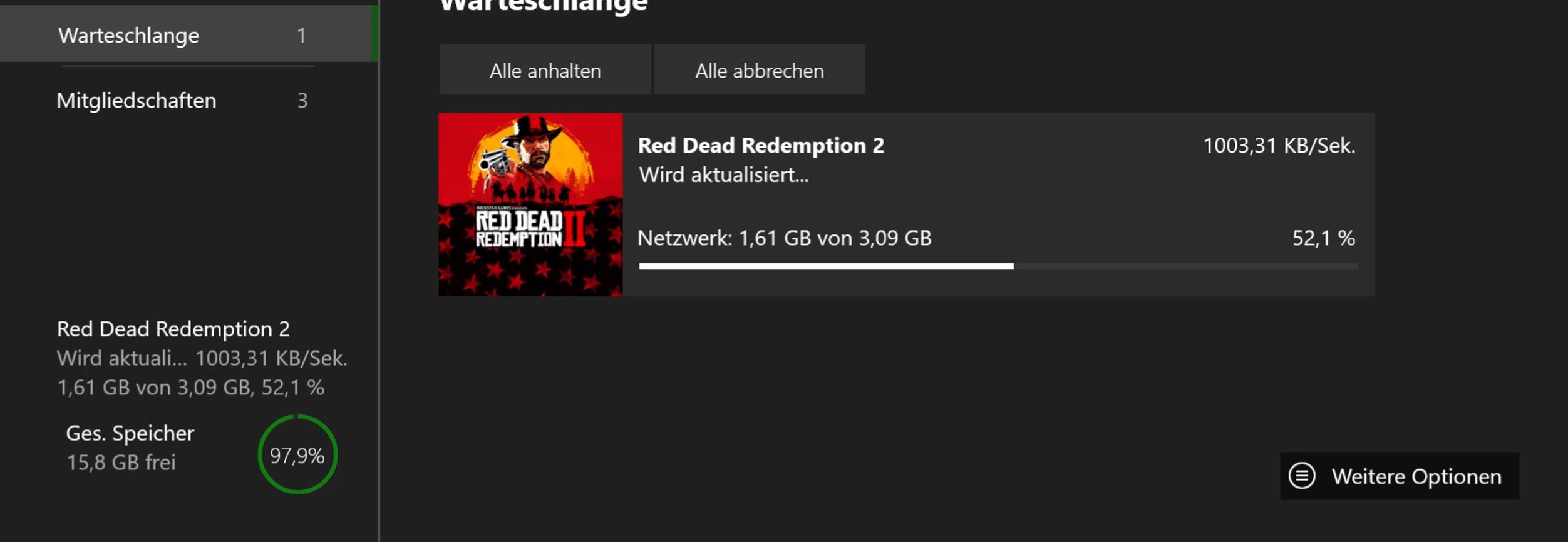

Ich habe ein paar Screenshots gemacht.
Im ersten sieht man die langsame Downloadgeschwindigkeit wie sie immer vorherrscht.

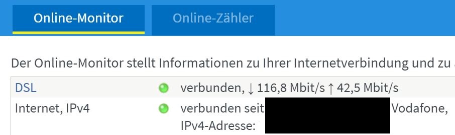

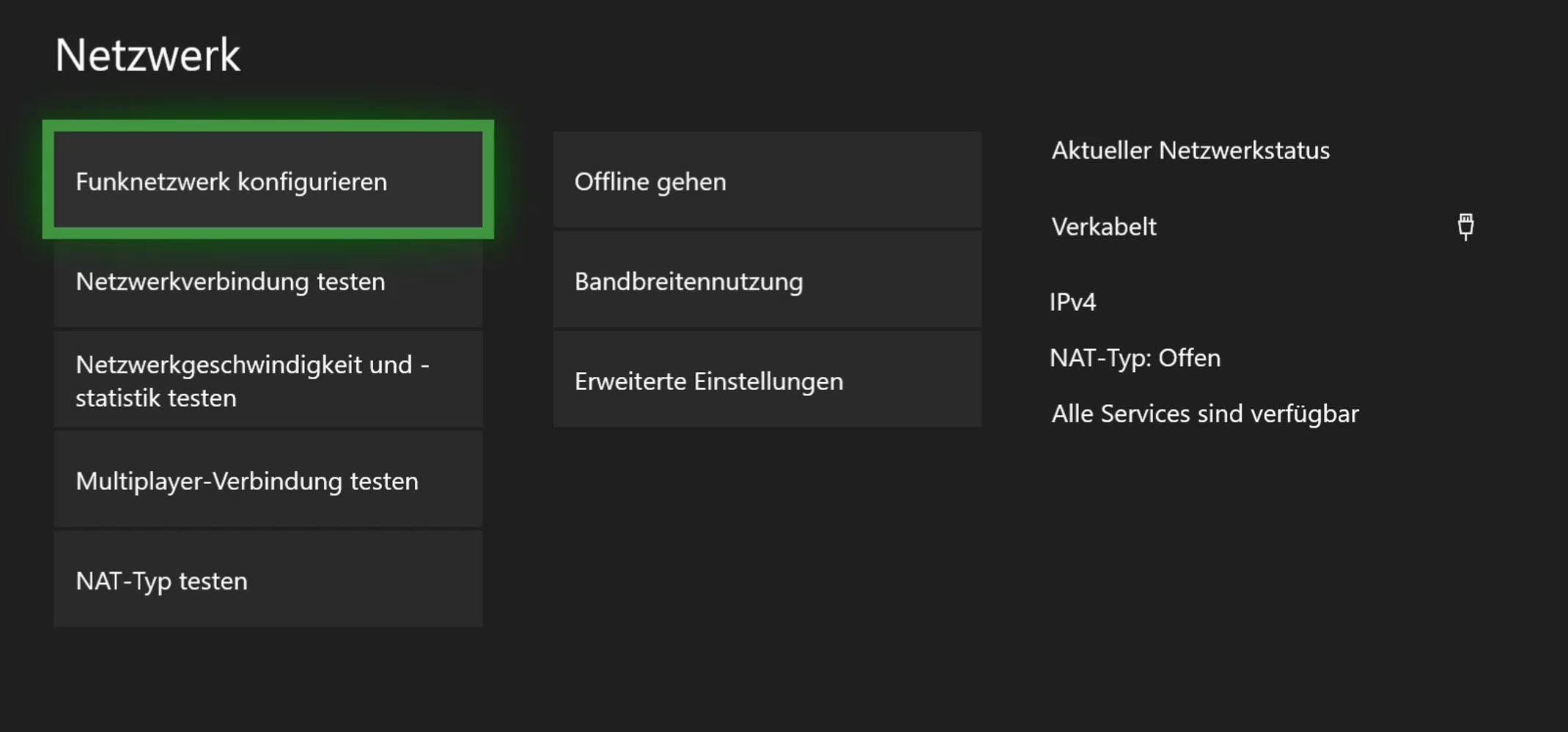

Im zweiten die NAT-Daten und im dritten der interne Geschwindigkeitstest der Konsole, der sich mit der Internetgeschwindigkeit deckt. Dazu welche von der Fritzbox.

Xbox One verbunden per Gigabit-Lan
Internet: Vodafone VDSL 100Mbits, liegt auch voll an
Portfreigabe in der Fritzbox steht auf selbständig für die Xbox.

Die volle Geschwindigkeit der VDSL-Leitung kommt im ersten Stock an.

Was ich jedoch festgestellt habe, wenn der Download langsam läuft und ich dann einfach auf Xbox Neustarten gehe, läuft der Download nach dem Neustart anfangs oft schwankend mit 7-8 MB/sec.
Fällt dann aber langsam wieder auf die lausigen Werte wie im Screenshot zu sehen.

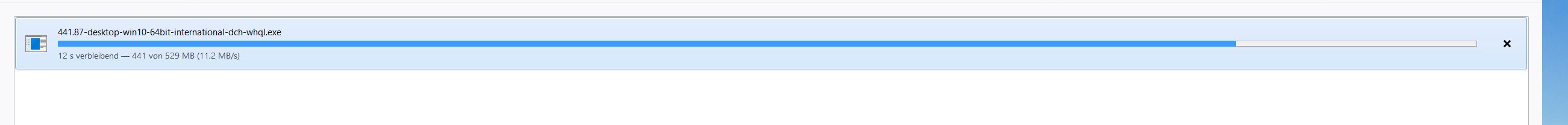

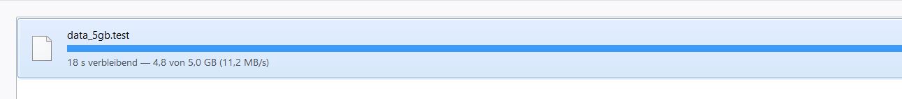

Geschwindigkeit ist wie gesagt eigentlich kein Problem. Ich habe Screenshots von dem PC mit einem Nvidia Treiber Download, einer 5GB Testdatei von speedtestx.de beides via Firefox und einem Youtube Video Download über jDownloader.
