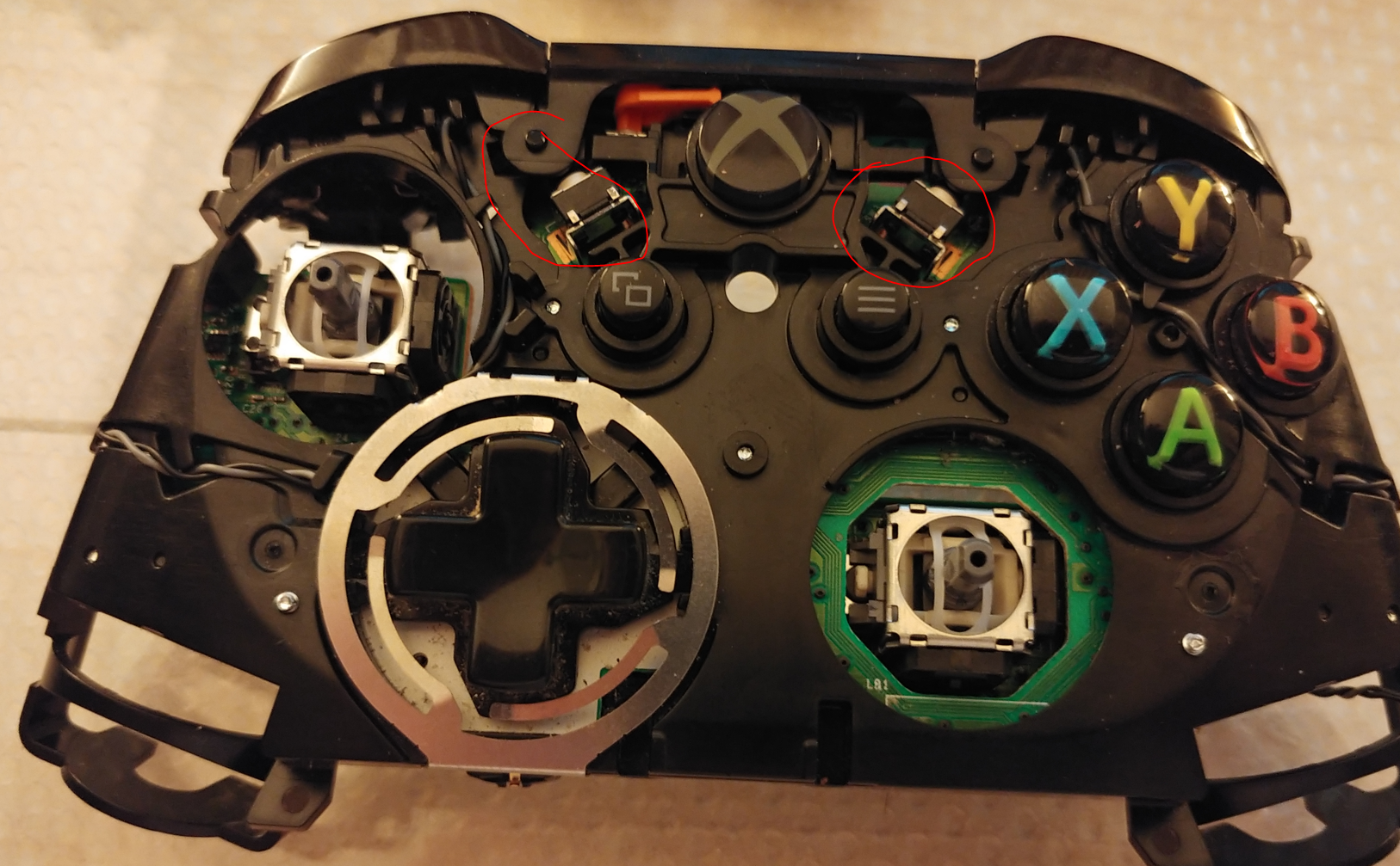

Abe81 schrieb:
Wie würde ich denn das Kontaktspray (WD-40?) am klügsten auftragen?
Im Zweifel wenn eh schon zerlegt, komplett grundreinigen.
Was willst du bei RB mit WD-40?
die rot eingekreisten sind RB und LB.
von daher auslöten und neue rein. Hatte das Problem noch nicht gehabt jedoch auf Vorrat schonmal ein passendes Teil bestellt (gibt noch jede Menge andere Schalter die kompatibel sind): Alps SKHHUFA010
Analogsticks? Austauschen. Kontaktspray hilft da auch nicht.
Steuerkreuz? meistens reicht austauschen der Plastikfolie/domes
XYAB? erstmal putzen. ansonsten muss man sich das anschauen ob es Button oder PCB Beschichtung ist was Probleme macht.
