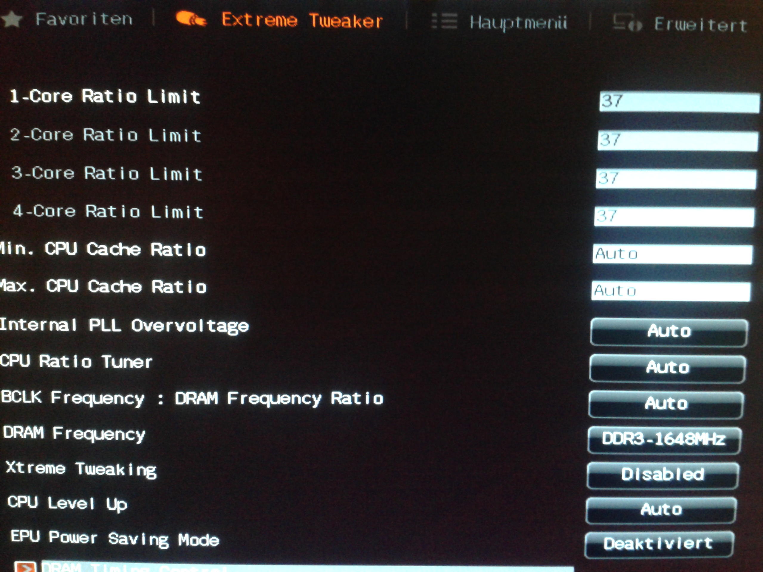

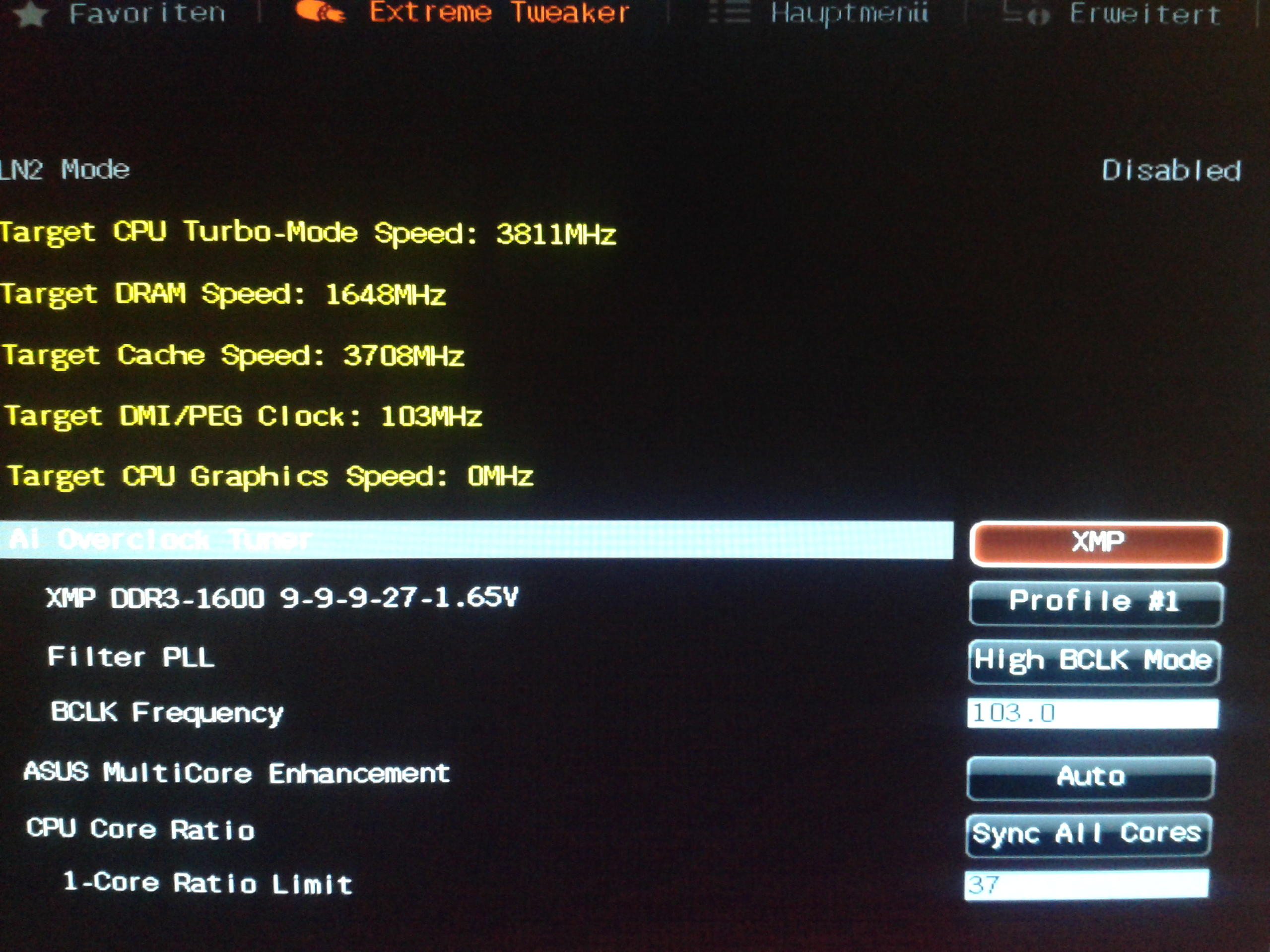

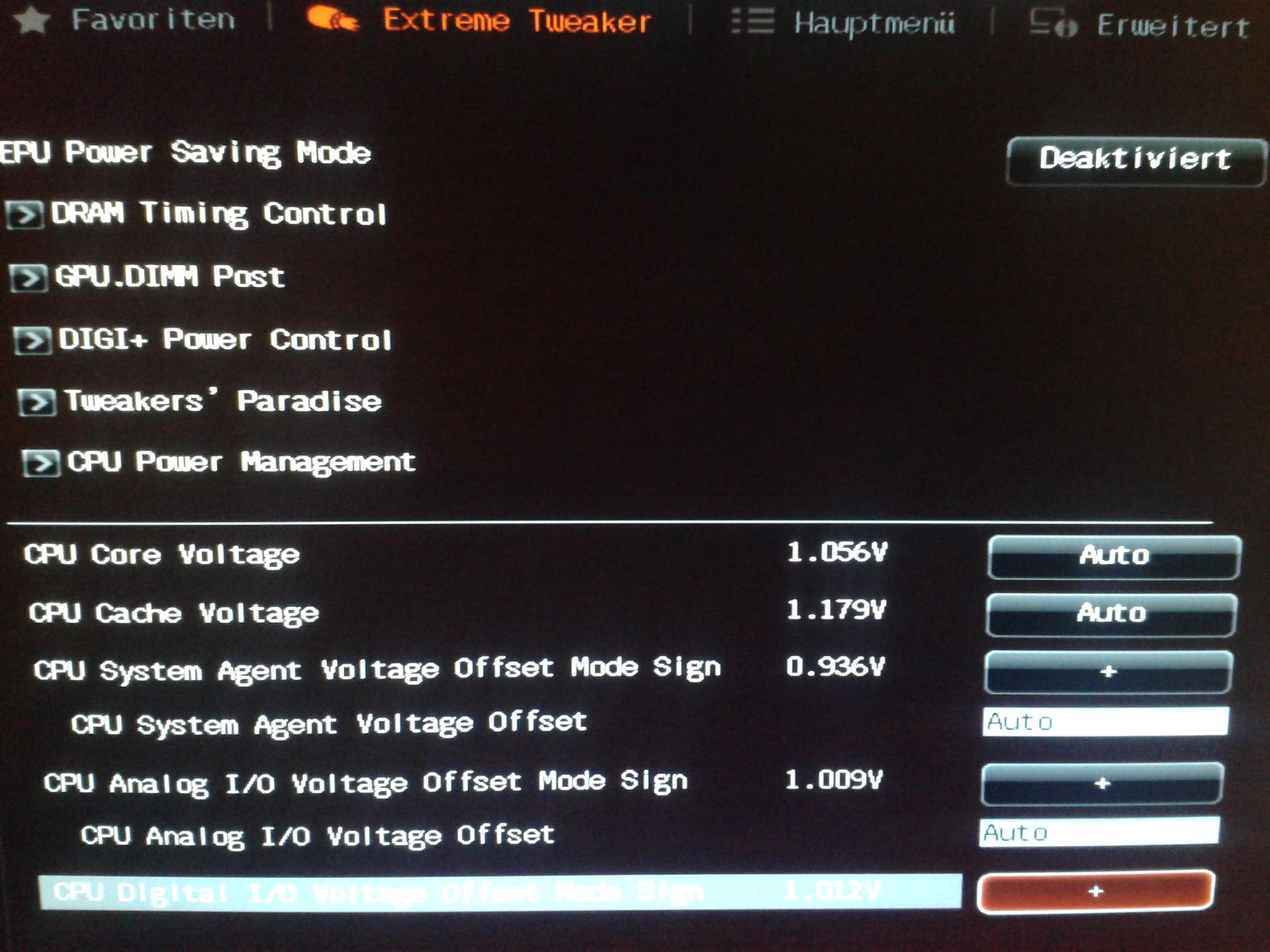

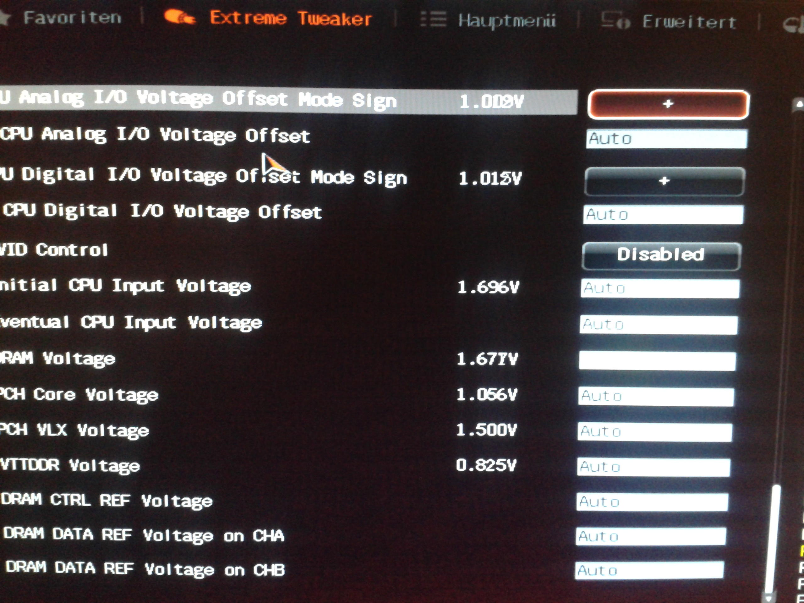

Meinste du kannst mal nen paar Screenshots von deinem Bios Posten?!Vielleicht ist es ja nur ne kleinigkeit die ich übersehe.Zumal du ja auch nen ASUS Board hast!
Hier

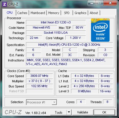

Danke! Hast du denn auch das neueste Bios drauf?Und CPU-Z ist auch auf 37 wenn du alle Kerne auslastest?
Erstmal sorry für die grottige Bilquali der Bilder, ;)
Das neueste Bios ist nicht drauf, sondern eins davor. Erst mit dem neuen Bios -"1504" - könnte ich zB. den brandneuen 4790 K verwenden / einbauen.
Da aber das vorgänger BIOS wunderbar Funktioniert, sehe ich nicht ein eine neue Bios Version drauf zuspielen.
Und JA - CPU-Z zeigt alles an.
Vergiss mal 1.200 Spannung - ich teste manches, im normalfall läuft der bei 1,100
