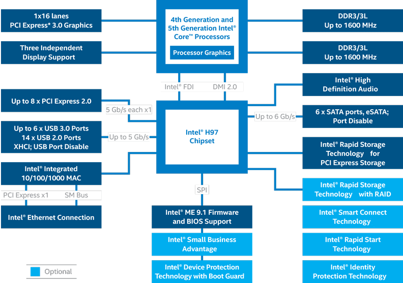

Das Intel® H97 Chipset Platform Diagram
1x16 lanes PCI Express 3.0 Graphics kommt, wie geschrieben, von der CPU, z.B. Xeon.
