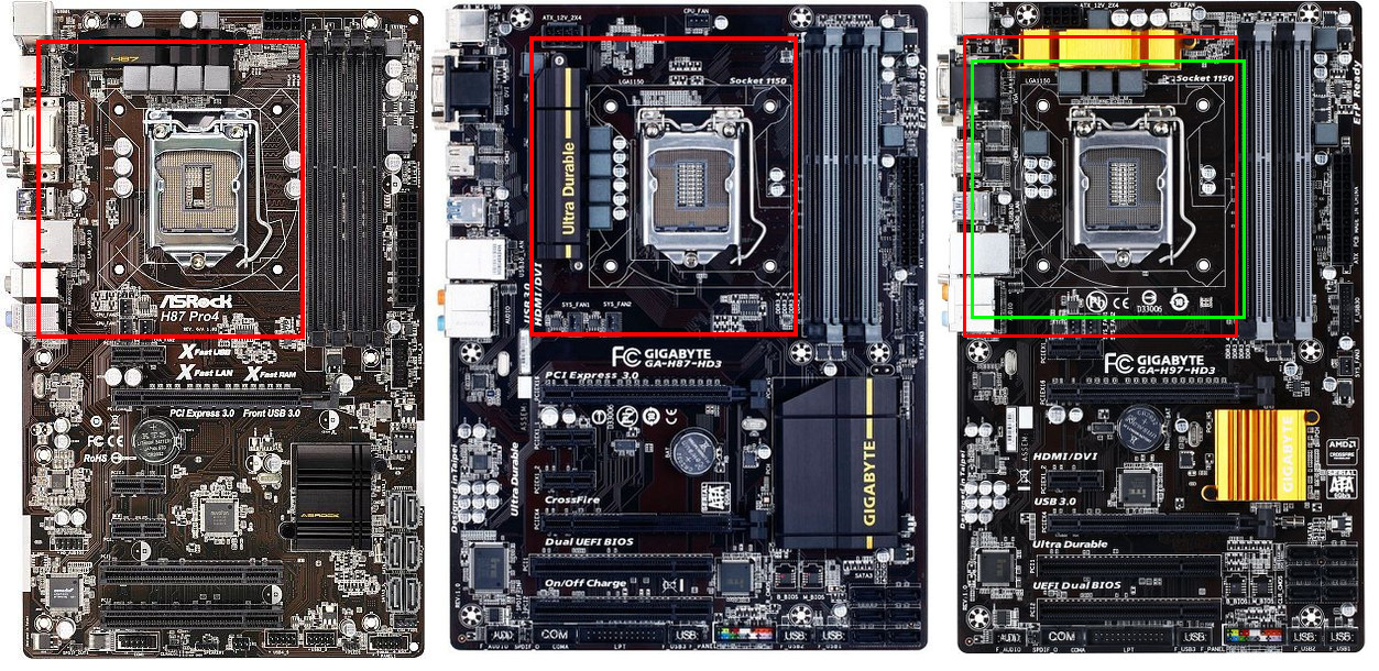

Meine Frage ist, passt der RAM und der Macho zusammen oder gibt es dort Probleme? Also von der Höhe des RAMs bzw. breite des Kühlers.

der RAM passt. musst notfalls den lüfter auf dem macho etwas höher schieben (der hat etwas spiel nach oben/unten)
oder mach einfach statt push, pull - dann haste sogar etwas airflow übern ram :P

Ich würde anstatt des HD3, dass D3H Board nehmen, da es M.2 und SATA Express hat. Ansonsten sieht das ganze gut aus und passt zusammen.

Mein Gehäuse ist das Corsair Carbide 300R, da sollte der Macho reinpassen oder?
Also kann ich die Komponenten so beruhigt kaufen?
Grüße
Problem wird beim HD3 eher das schmale Layout sein. Der CPU-Sockel sitzt so weit hinten, dass der nach hinten überstehende Macho mit dem hinteren Gehäuselüfter kollidieren kann.
Hängt auch ein wenig vom Gehäuse ab ... PCGH verbaut in den PCGH-PCs ein HD3+Macho ... aber eben in einem anderen Gehäuse.
Allein wg. der Unsicherheit würde ich das GA-H97-D3H nehmen ... oder das AsRock H97 Pro4 (auch schmal, aber mehr Platz als beim HD3, siehe Anhang (rot=Macho, grün=Macho 120).
