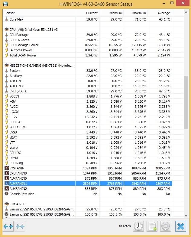

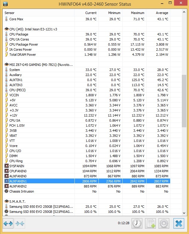

Habe hier mal einen Screenshot der Lüfterdrehzahlen:
Ich habe insgesamt 3 Gehäuselüfter, den Lüfter für den Radiator und die Pumpe angeschlossen. Meine Gehäuselüfter laufen 2x auf max 1200rpm und 1x max 1000rpm. Der Lüfter für den Radiator soll laut Corsair max 1700rpm machen und für die Pumpe habe ich keine eindeutigen Specs gefunden - Einigen im Internet sagen ihre läuft auf 4200rpm, anderen meinen dazu es sei ein Auslesefehler.
Auf dem Screenshot ist auch relativ gut zu erkennen, dass nur CPUFANIN0 sich wirklich vom Lastzustand beeindrucken lässt und mehr leistet. Entweder drehen die anderen gar nicht erst auf oder die angegebenen RPM sind ein Auslesefehler.

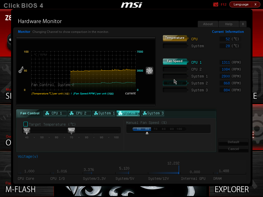

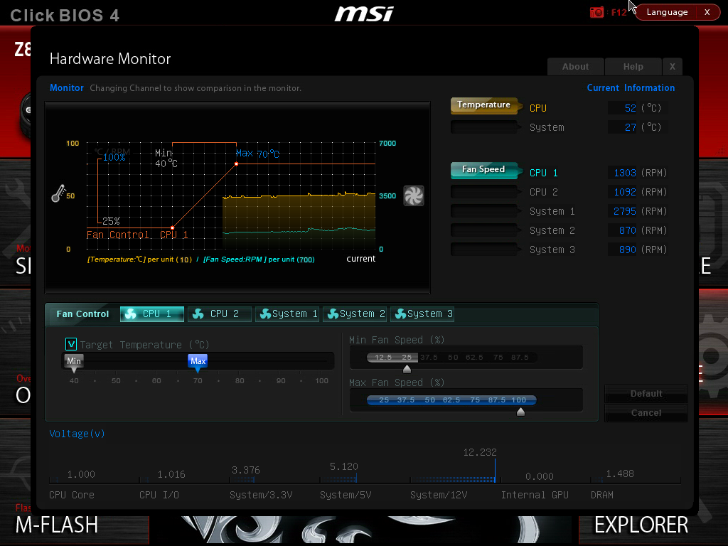

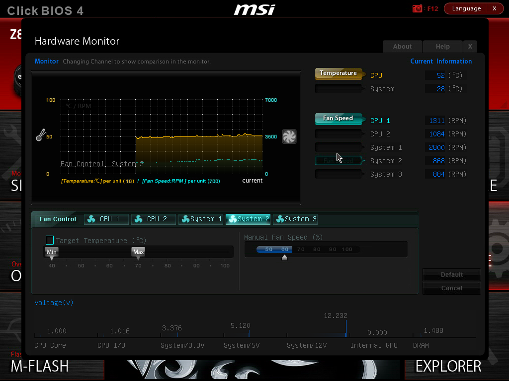

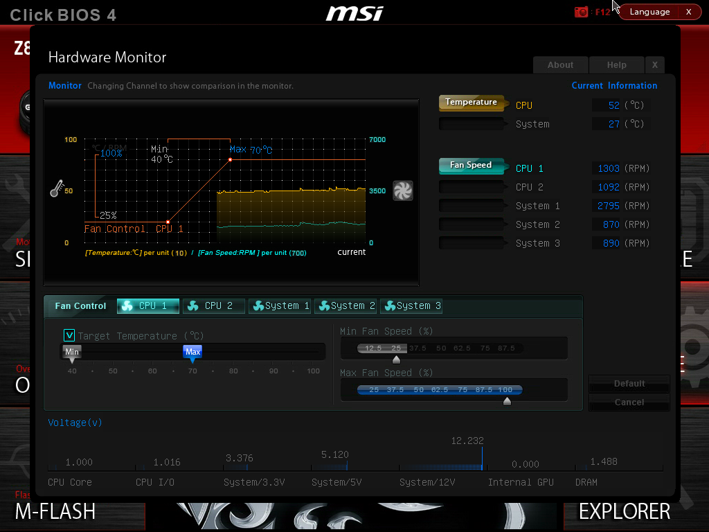

Ah, ich war gerade im BIOS unterwegs und habe evtl etwas entdeckt. Hier mal zuerst die 2 Screenshots:
Auf dem ersten Bild ist der CPU Lüfter zu sehen. Er scheint sich wohl nicht manuell steuern zu lassen. Auf dem zweiten Bild ist scheinbar die Pumpe zu sehen. Sie läuft auf 60% bei 2800rpm. Thereotisch kann ich sie also nun auf 100% laufen lassen.
Dazu aber vorher 2 Fragen:
1. Wie wirkt sich das auf den Stromverbrauch aus? Meine Temps&Lautstärke im idle sind wirklich mehr als zufriedenstellend. Ich würde es gern möglichst vermeiden, irgendetwas unnötigerweise auf 100% laufen zu lassen.
2. Lässt es sich irgendwie einrichten, dass die Pumpe und andere Lüfter auf die Temperaturen reagieren? Ich bin bei dem Regler etwas überfragt. Ich interpretiere das Ding so, dass ich mit max eine Geschwindigkeit einstellen kann, auf welcher die Pumpe anfängt die rpm zu steigern?! Sehe ich das richtig? In dem Fall wäre es doch nicht verkehrt, die Pumpe & Lüfter erst ab ca. 50°C (also auf jeden Fall Ingame) erst auf 100% laufen zu lassen.
Was heißt aber in dem Fall minimum?
Die Pumpe hängt dann wohl eher an System 1!
Dann laß doch die Pumpe auf konstanten und immer noch leisen z.B. 80% laufen und regle nur den Lüfter temperaturgeregelt!
Die Leistung des Kühlsystems an zwei automatisch geregelten Punkten (Systemen) festzumachen, halte ich eher für suboptimal!
Du willst doch, daß die CPU- Kühlung etwas leiser wird und dazu wäre es meiner Meinung nach besser, wenn die Durchflußmenge des Kühlmittels deutlich früher hochgeregelt wird (oder eben gleich zu Beginn relativ hoch eingestellt ist), als daß der Lüfter unnötig früh aufdrehen muß!
