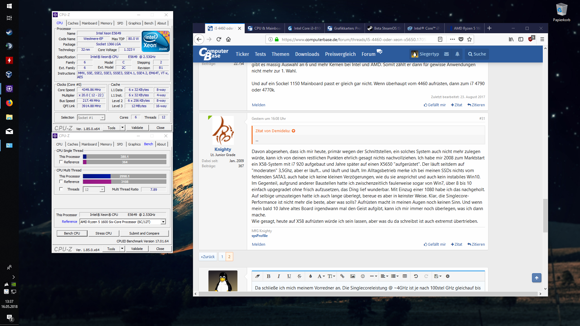

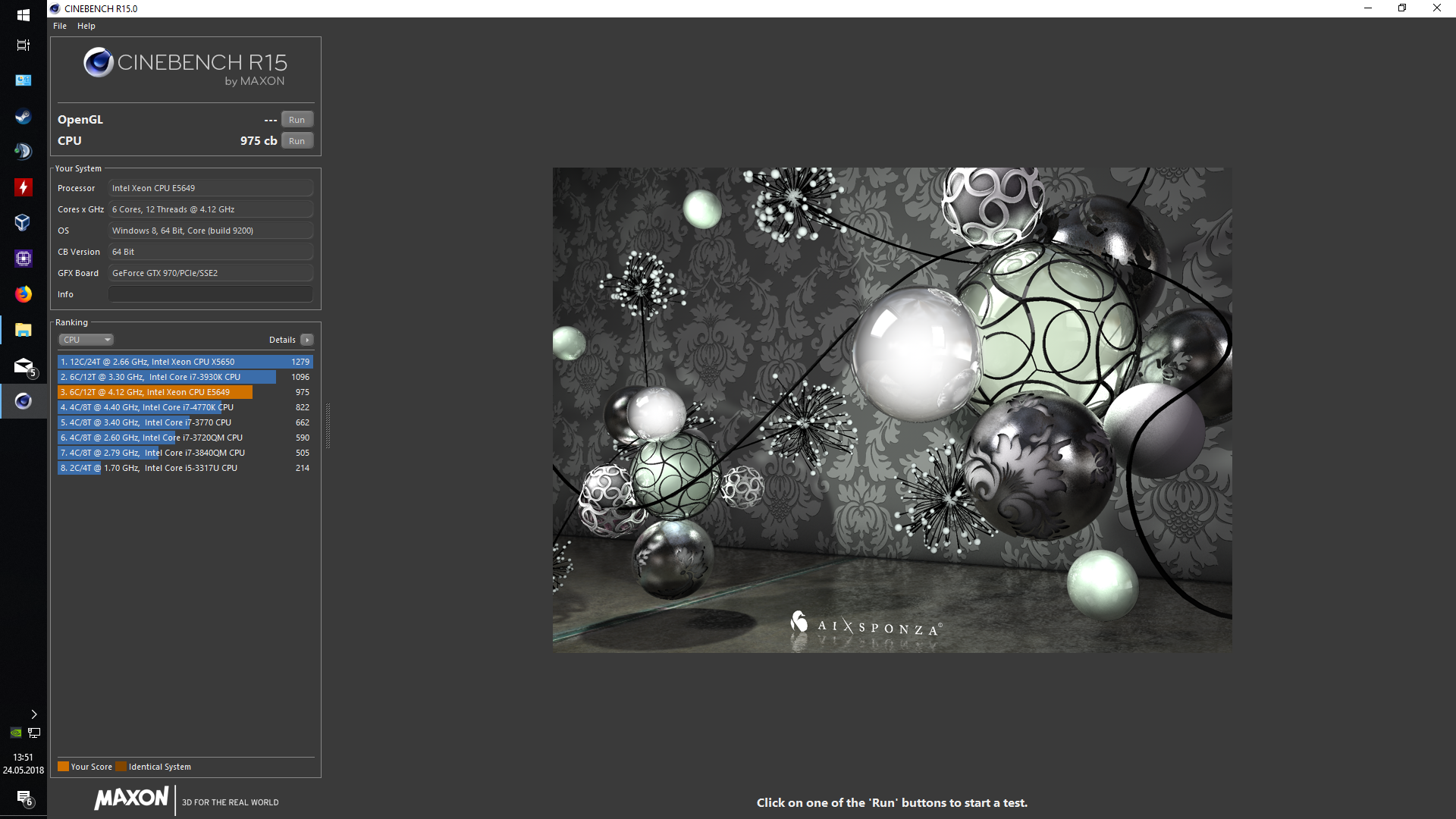

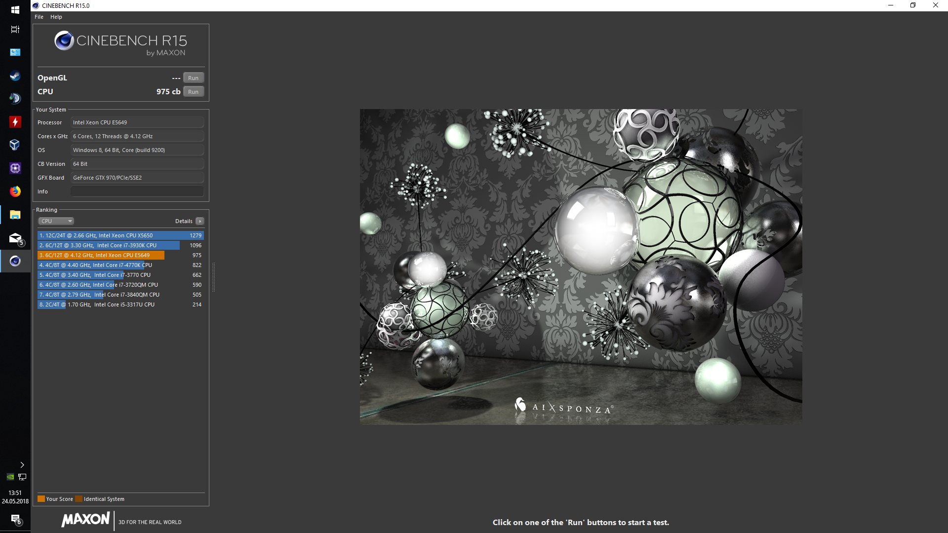

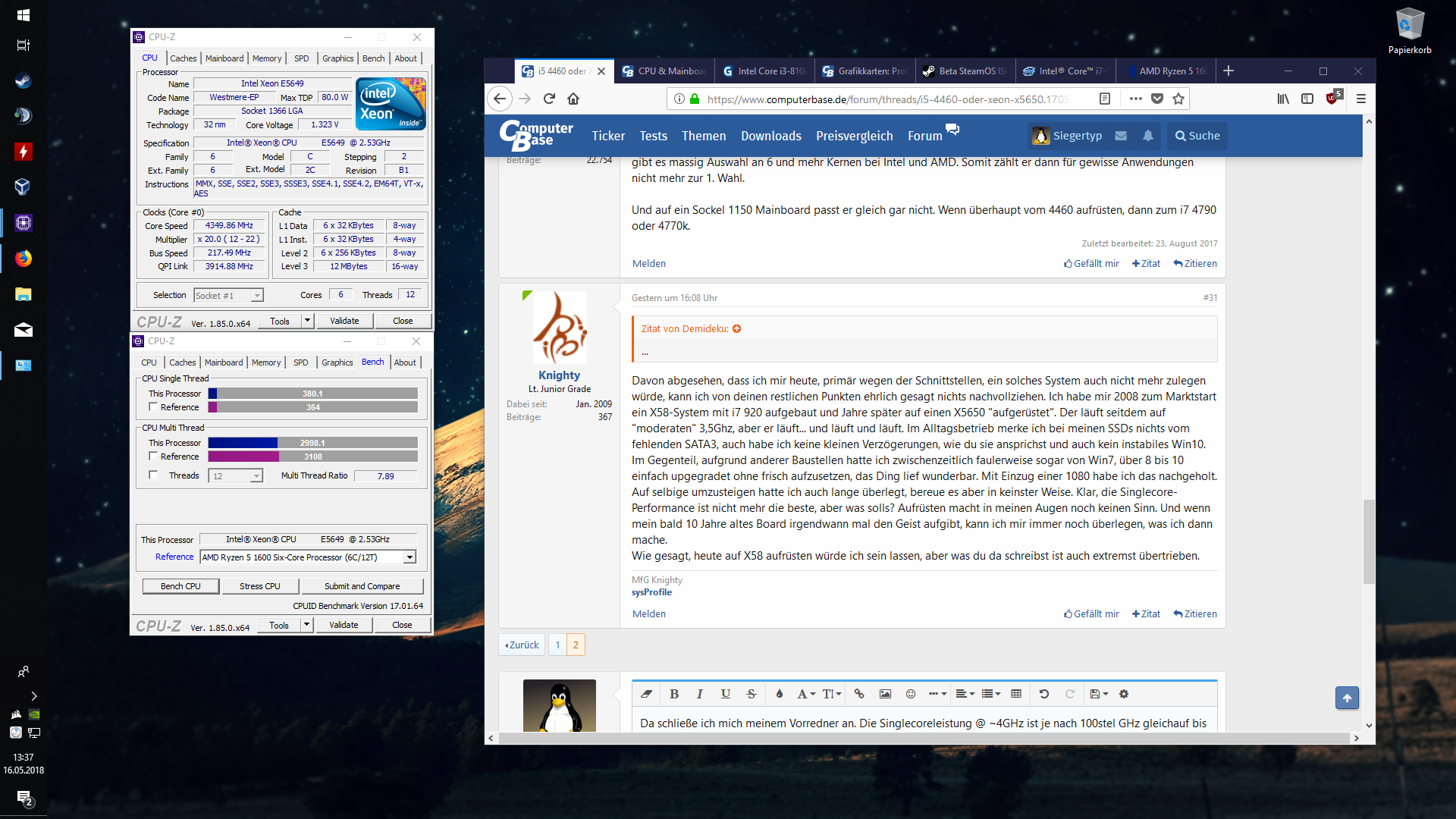

Hier einmal CPU-Z und einmal Cinebench. Für mehr Tests muss ich umbauen, was aber nervig ist, seitdem alles auf WaKü läuft. Ein e5649 läuft seit gestern bei einem Kollegen auf einem X58-Pro, bei 4GHz (BCLK200) ist er mit Luft inzwischen, zumindest für zwei Stunden, Prime- und BF1 und GTA stable.
