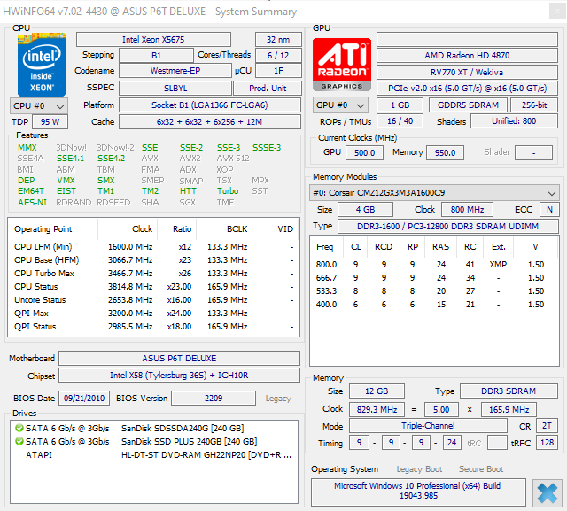

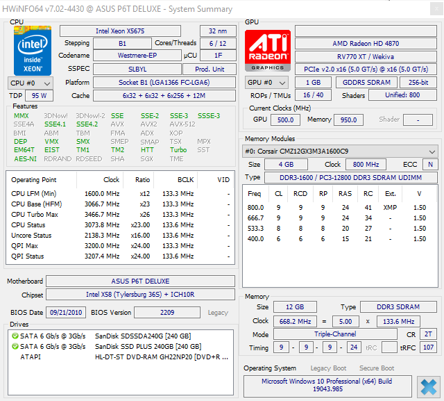

da wir in der Corona Pandemie wieder etwas mehr mit Zocken angefangen sind und ein Arbeitskollege mir demnächst günstig eine Grafikkarte vermachen kann dachte ich, ich schau mal ob meine alte X58-Möhre noch läuft und hab den PC sauber gemacht, WLP ersetzt und neu aufgesetzt. Ergebnis, läuft super, da kann die "neue" Grafikkarte kommen (GTX1080), die 4870 ist ja nicht mehr wirklich zu gebrauchen. Da es 1366 CPUs mittlerweile super günstig gibt habe ich mir für nen zwanni noch einen Xeon X5675 geholt der den alten i7-920 ersetzen soll. Leider kommt er nicht über den POST hinaus wenn der Speicher mit DDR3-1600 läuft was beim i7-920 super ging und läuft daher aktuell nur mit DDR3-1333. Aktuell sind die BIOS Settings komplett auf AUTO. BIOS ist das "aktuellste", Mod BIOS 2209. Ich weiß, dass die Xeons nur für DDR3-1333 spezifiziert sind, allerdings ist der i7-920 auch nur für DDR3-1066 spezifiziert und funktioniert trotzdem super mit 1600. Gibt es vielleicht jemanden der ein ähnliches System hat bzw. hatte und weiß ob die Xeons mit 1600er RAM klar kommen? Möglicherweise brauche ich bestimmte BIOS-Settings.
Aktuell auch nichts übertaktet oder dergleichen, da ich nun eine 95W TDP habe könnte man da aber auch an den Stellschrauben drehen.
Verschiedene Dinge im BIOS verändert, X.M.P. Profile getestet, ohne Erfolg.

Der Xeon unterstützt offiziell nur bis DDR3-1333, ist halt keine Consumer-CPU sondern eine für Server.
Wenn du höher getaktete RAMs nutzen willst, hättest du dir lieber einen I-Prozessor geholt.

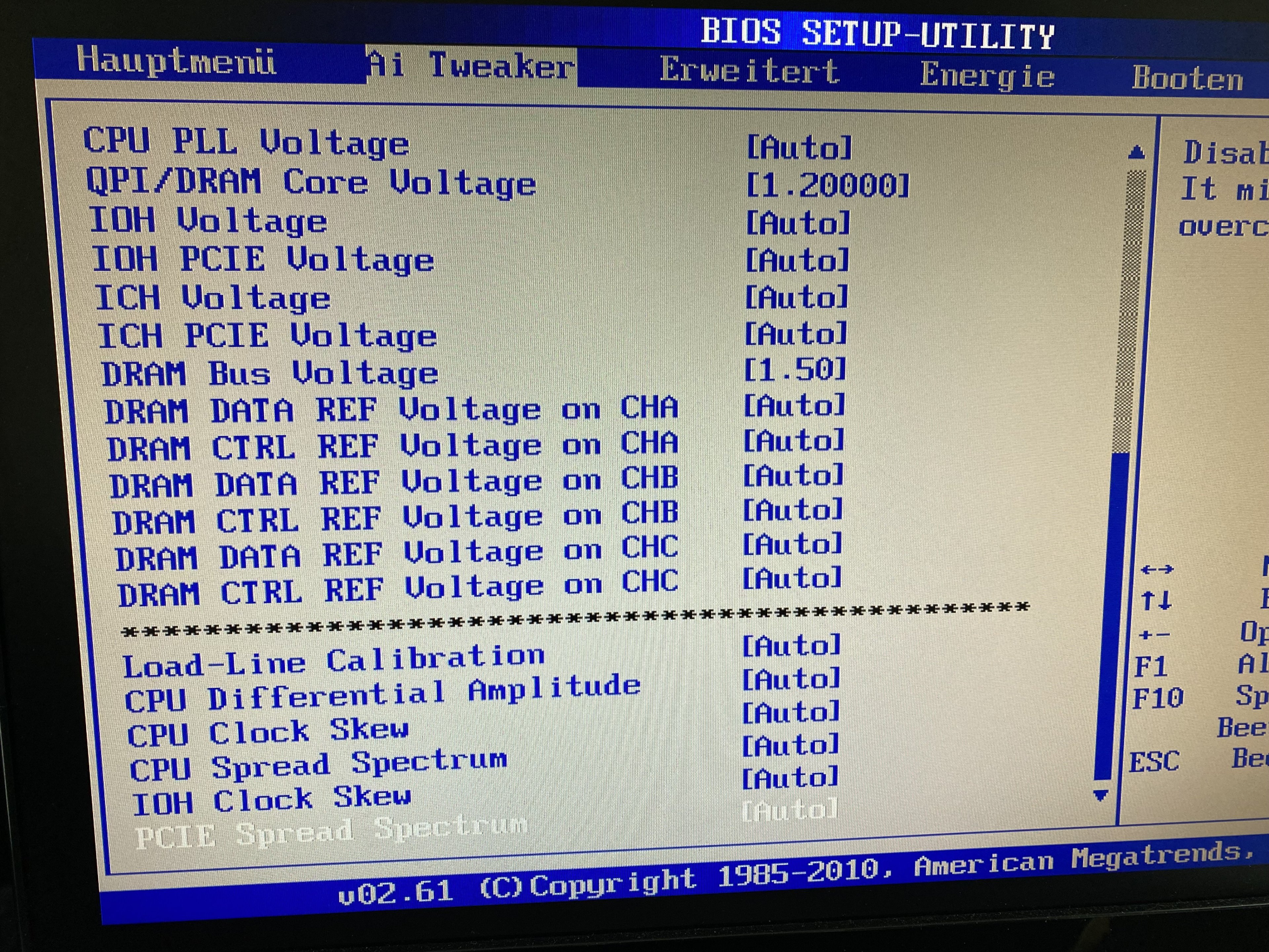

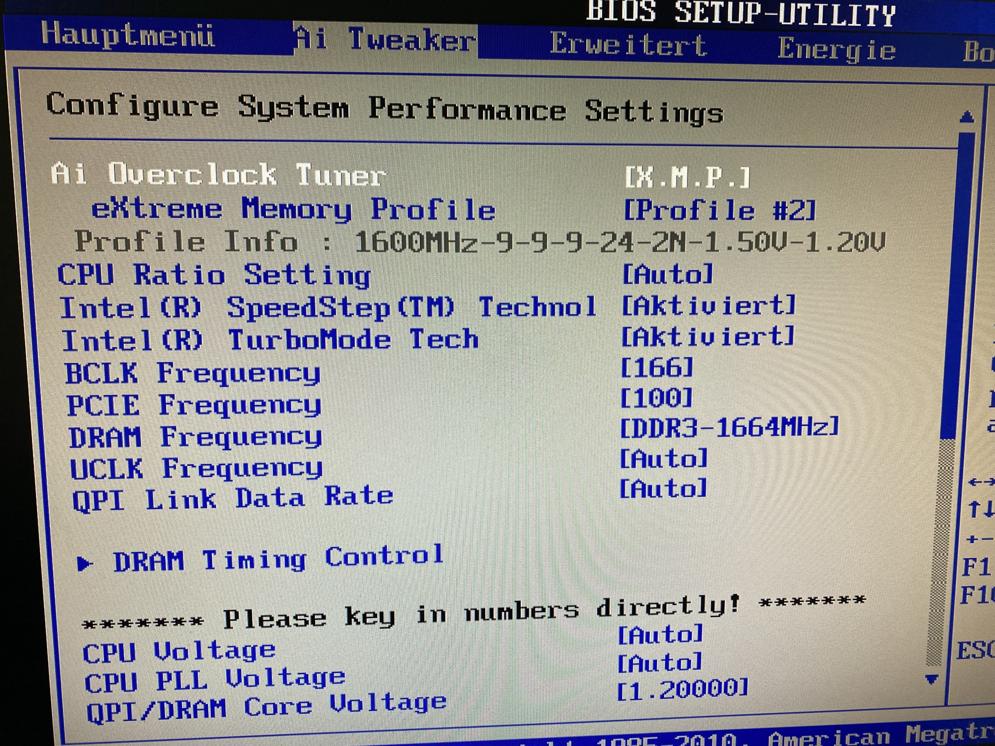

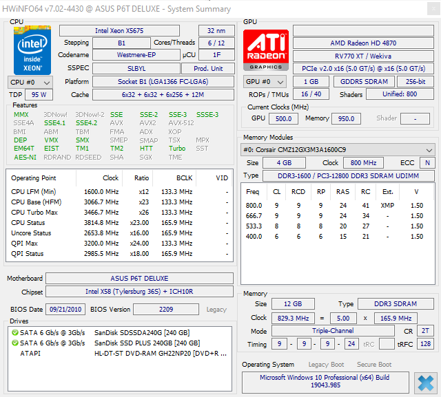

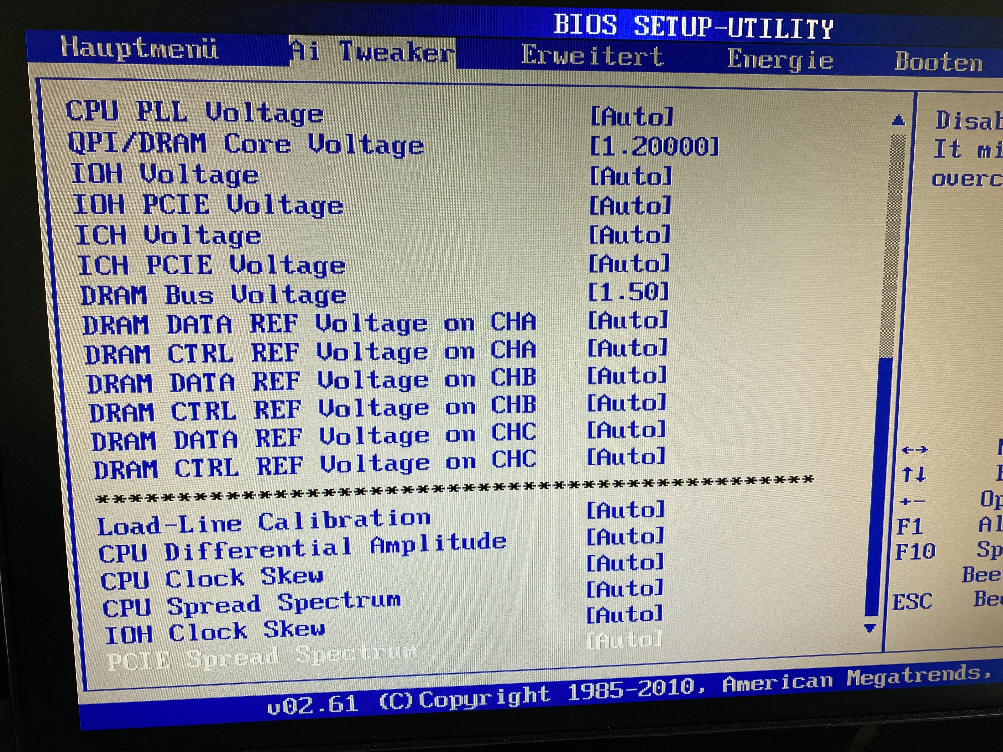

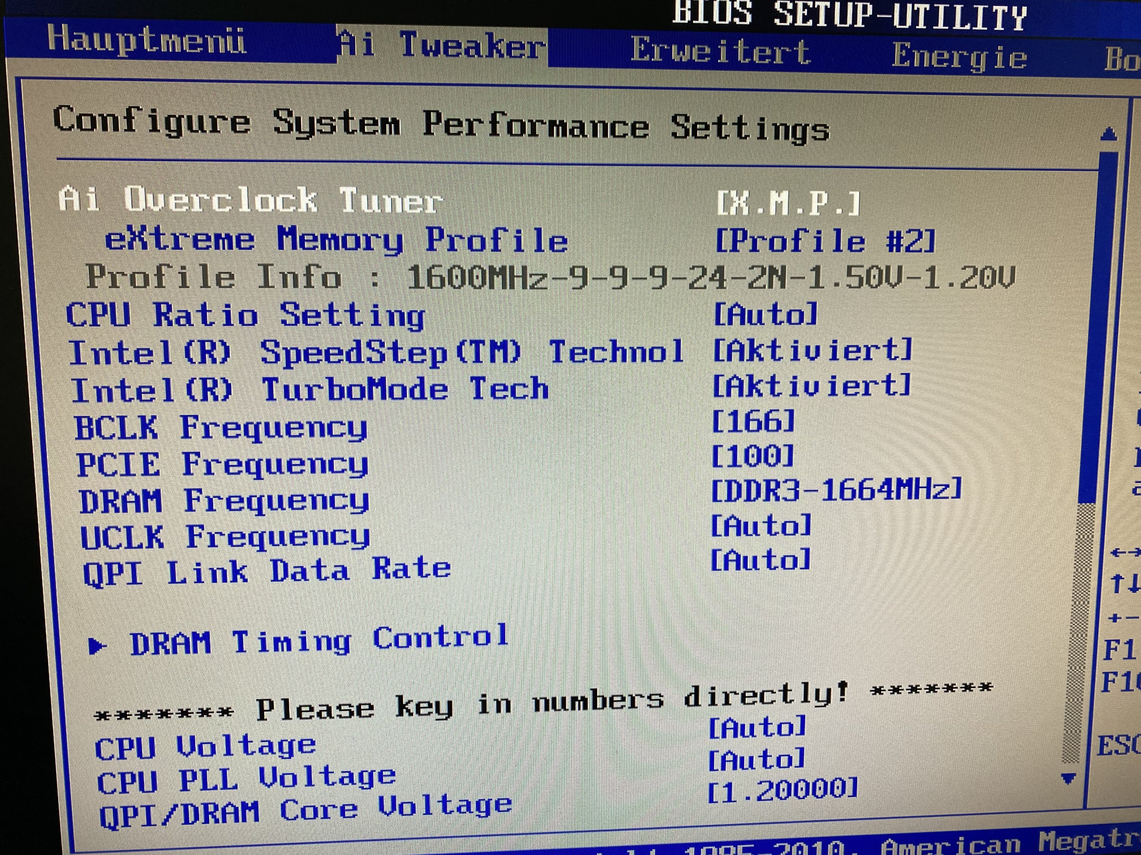

So ich konnte mich nun einmal daran machen und muss sagen, dass die Einstellungen erstmal leider nichts geholfen haben. Leider finde ich auch kein QPI/PLL, welches ist das genau? QPI/VTT ist meines Wissens QPI/DRAM beim P6T. Interessanterweise funktioniert das ganze wenn ich den BCLK auf 166 hochsetzte. Dann läuft die CPU mit 3,8 GHz, denke bei Stock-Kühler noch OK durch die geringere TDP. Dadurch liegt die DRAM Frequency bei 1664 MHz und läuft tadellos. Aktuell habe ich das XMP Profil 2 laufen mit 1,2V QPI/VTT (1,35V beim Profil 1 erscheint mir etwas hoch). Was interessant ist: Normalerweise geht der PC kurz aus und wieder an bei Änderung der DRAM Frequency, das hat er in diesem Fall nicht gemacht. Die Einstellung habe ich ja theoretisch nicht angefasst, sie erhöht sich ja durch den höheren BCLK von 1333 auf 1664. Die 1600er Einstellung wäre da bei 1997 MHz. Ändert man damit vielleicht noch etwas anderes? RAM Speed habe ich ja jetzt allein durch BCLK geändert und nicht durch das direkte Einstellen der DRAM Frequency. In den Anhängen seht ihr die aktuellen Einstellungen. Denke da ist noch Verbesserungspotenzial?
Reaktionen: DJManiac
Ist doch super so! Jedenfalls ist das eine schnelle und schmerzfreie Konfiguration.
Viel mehr würde ich mit dem Stockkühler auch nicht machen...
Die Tremps der einzelen Cores (Core 0 bis 5 in HWInfo) sollte im besten Fall max bei 80°c sein.... (Natürlich bei 100% load - LinPack)
Ja - QPI/VTT und QPI/DRAM ist das selbe sozusagen... Wenn 1.2V reichen ist das noch besser...
Hab ja ein Gigabyte... Da sind die Einstellmöglichkeiten etwas anders...
Wenn das System so stable ist - Lass alles so... Das ist auf alle Fälle eine 24/7 Einstellung die save ist!
Natürlich würde bestimmt noch was gehen... Aber dann geht es bald in die Feiabstimmung die einem beim X58 schon mal in den Wahnsinn treiben kann...
Jehöher der BLK und der RAM geht - Je höher muss der QPI/DRAM (Sichere Obergrenze 1,35V)
Aber es gibt auch viele System (und RAM Konfigurationen) die weit mehr benötigen... Und auch aushalten...
Mein X5650 muss schon Jahre 1,44V an QPI aushalten (für RAM 2100 BLK 210 - 12GB) und aktuell sogar 1,48V für 24GB Vollbestückung...
Die QPI Spannung ist DER Dreh- und Angelpunkt beim X58 wenns ans BLK (und RAM) hochsetzen geht...
Hier werden RAM Takt und UNCORE immer mit beeinflusst.
Würde jetzt noch zum (ungefähren) Stabilitätstest 5x mit 8GB LinPack Extreme (ca 30 min) laufen lassen.
Core-Temps beobachten!!!
https://www.techpowerup.com/download/linpack-xtreme/
Wenn CPU/RAM das durchhalten ist das System zu 90%+ Stable... Jedenfalls sind das meine Erfahrungen.
Natürlich kann man noch jegliches andere OC Test Tool nehmen und das Tagelang laufen lassen... Aber das das wäre bestimmt too-much und das eingliche Ziel verfehlen.
Und wie gesgt: Zum schnellen Testen ist LinPack top

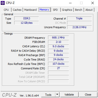

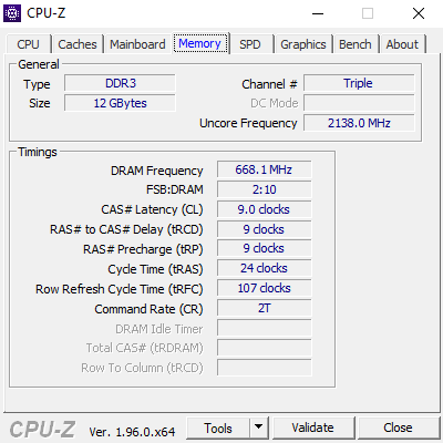

Poste mal bitte diesen Bereich aus HWInfo
Wichtig ist (wie schon geschieben) das der UNCORE (UCLK) 1,5x bis max 1,8x vom RAM Takt (1664) ist.
Ich Dummerchen. Steht ja schon im Screenshot von Dir: 1660 x 1,8 = ~2.988
Also ein höherer Wert (z.B. 1,30V) hat eher Nachteile und keine Vorteile?
Aktuell steht das im BIOS auf Auto, daher wird der Wert wohl so passend gesetzt. Interessanterweise steht daneben, dass der Wert MINDESTENS doppelt so viel wie RAM Takt betragen soll. Oder gilt das für den Xeon nicht?

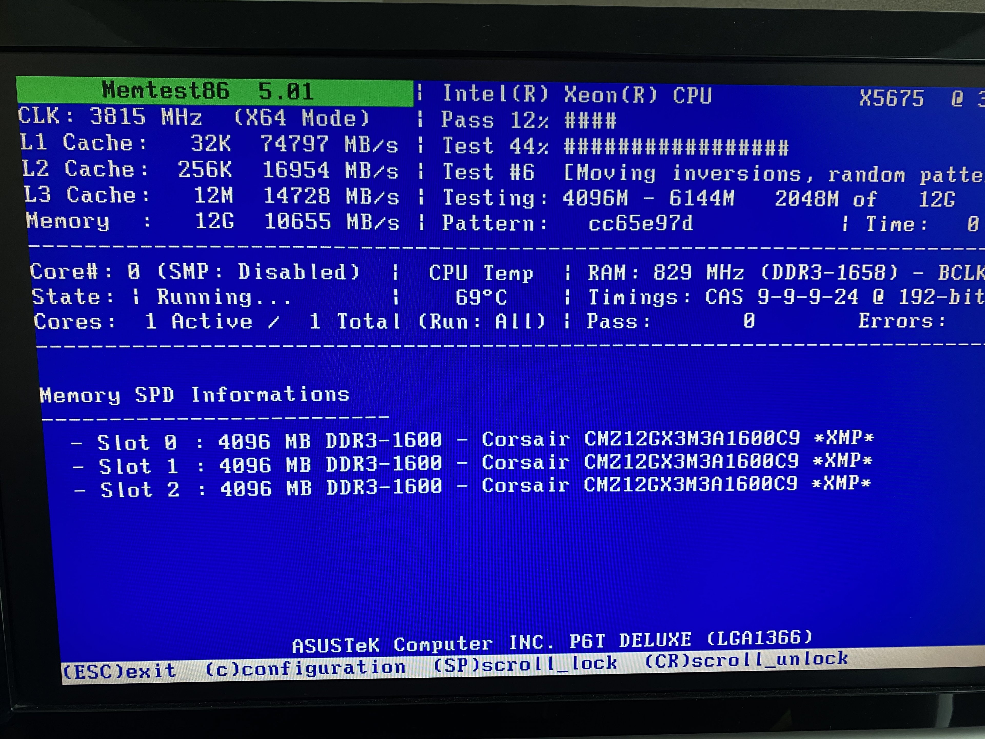

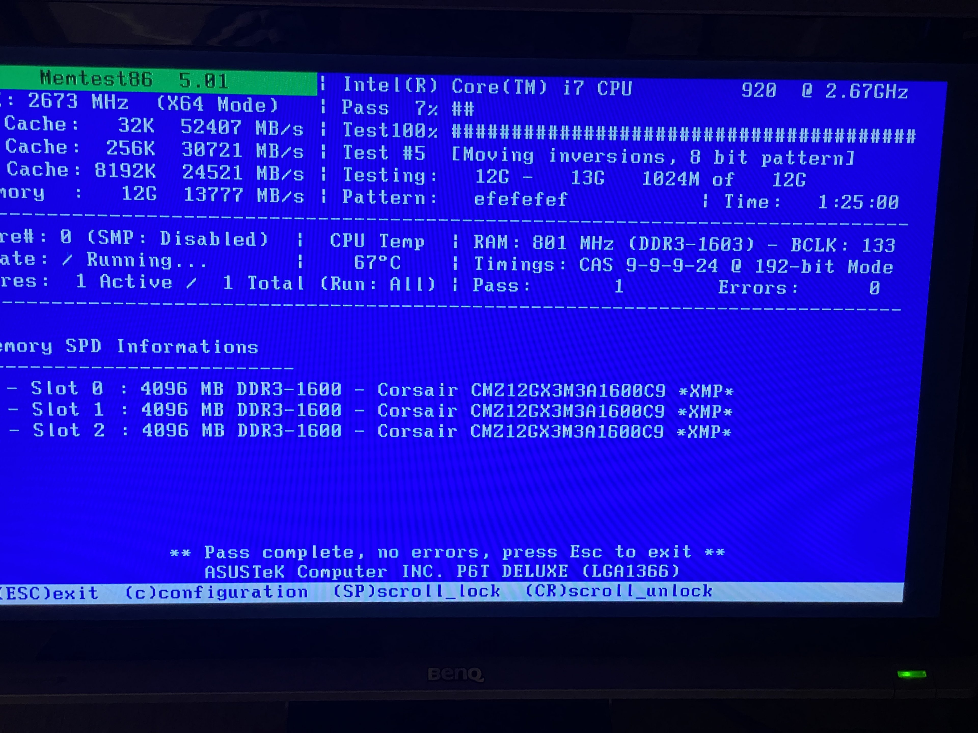

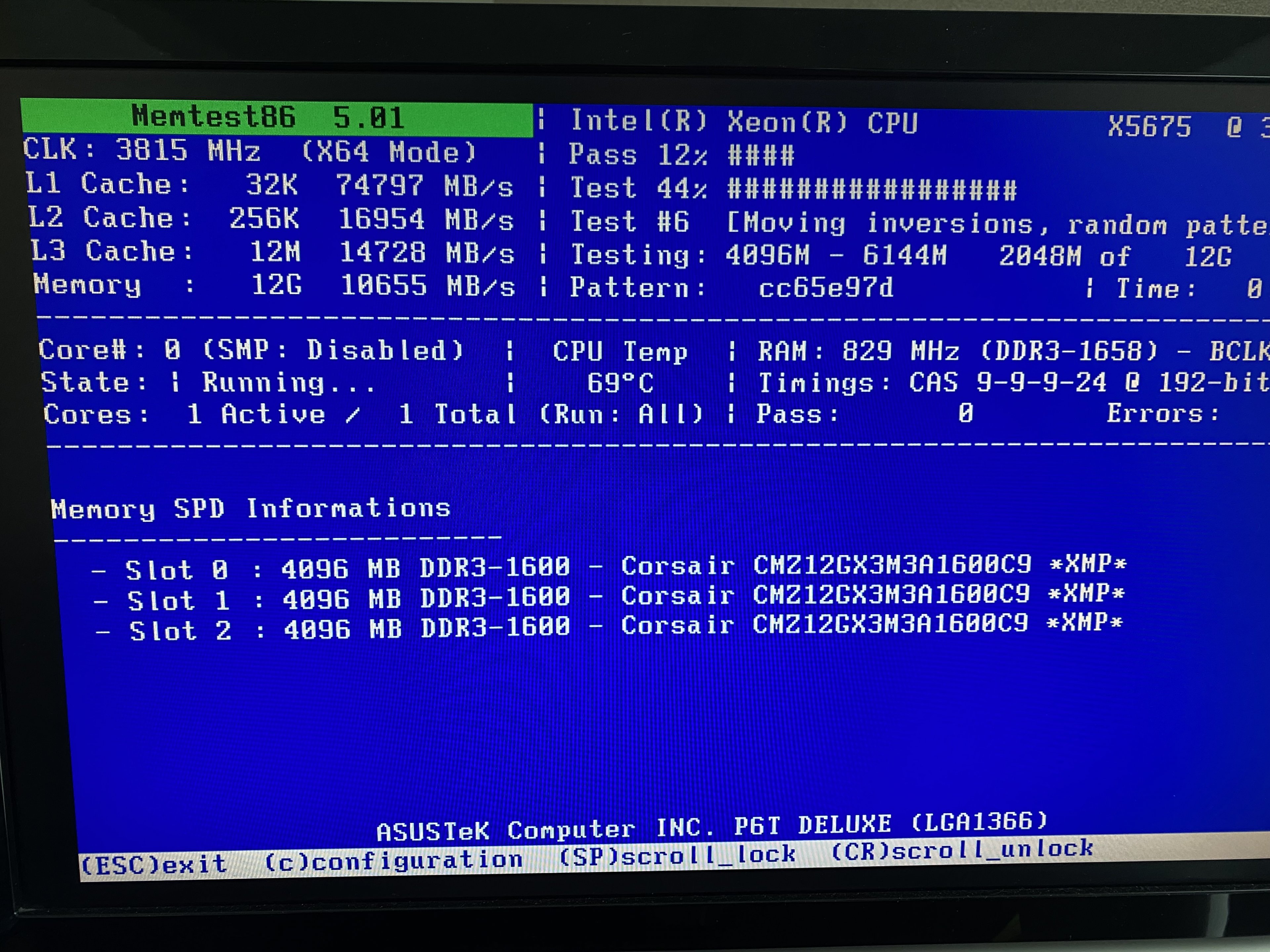

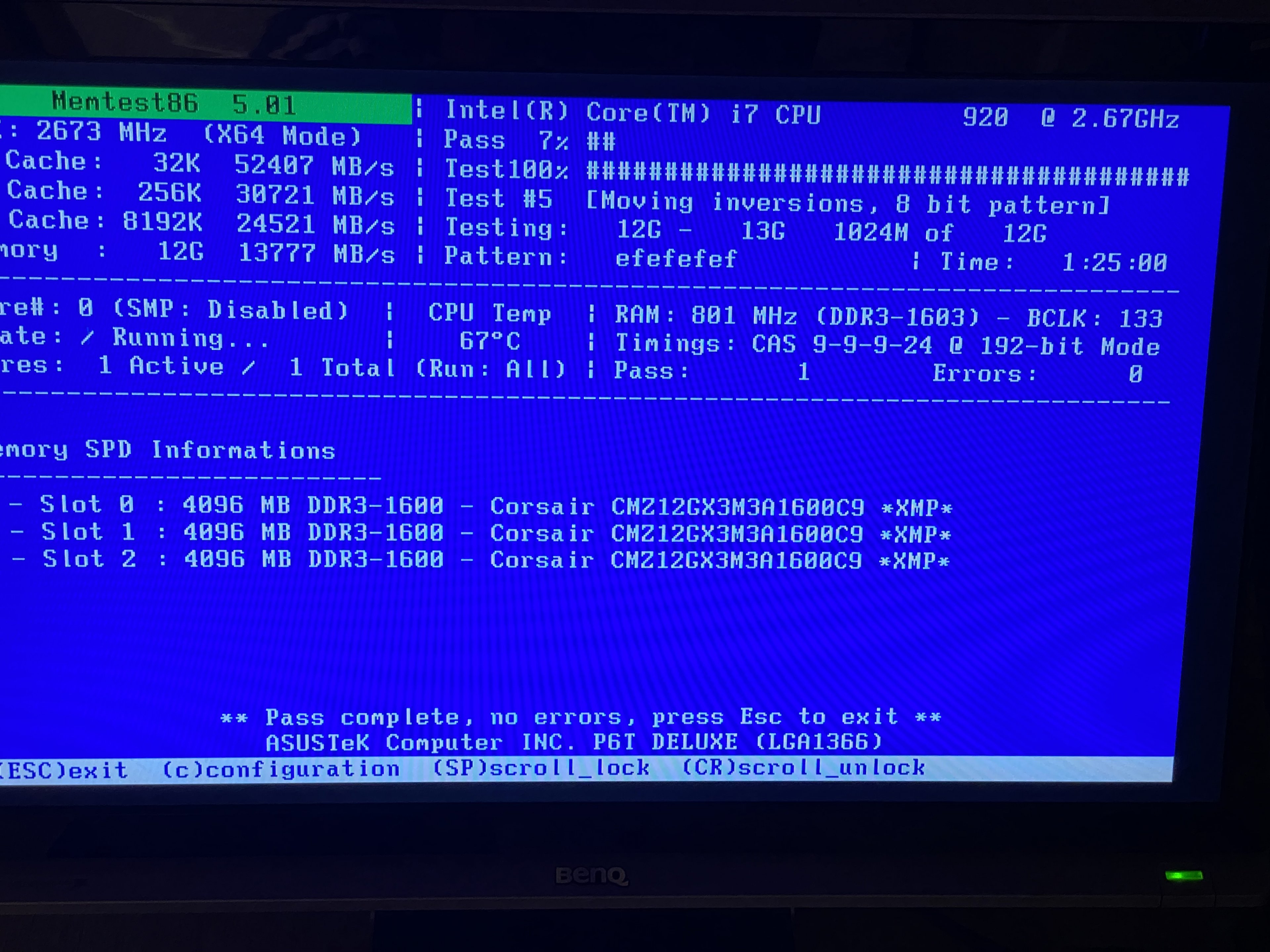

Einen Memtest86+ habe ich bereits laufen lassen, etwas merkwürdig finde ich die geringenden Übertragungsraten sowohl beim L2 und L3 Cache als auch beim Speicher im Gegensatz zum Test mit dem i7-920, obwohl CPU und Speicher ja sogar schneller läuft. Ist da was faul oder sollte man darauf nichts geben?
Das ist DIE Westmere-Falle in die so macher reingetreten ist auf nem X58 Board.
Die 2x RAM sind für die alten i7 Nehalem gültig. Für die Westmere gilt 1.5x.
Bis 1,8x berichten User von Preformance gewinnen. Alles darüber macht das System instabil.
Das habe ich aber auch nur nachgelesen. Es wird aber einglich immer in den Foren so berichtet.
Für mich habe ich dann einfach den UNCORE bei 1,8x. Und mit Auto trifft der dann meinst so und so 1,8x.
Memtest86+ testet zwar dem RAM aber fokussiert sich mehr auf generell defekte RAM-Riegel oder gänztlich falsche Settinges (Timings). Über die wirkliche System-Stabilität sagt das relativ wenig aus... Schade jetzt aber auch nicht und zeigt das die Riegel die Timings unter gesetzter Geschwindigkeit erstmal halten können.
Der geringere RAM speed liegt auch an den (vermutlich) geringerem UNCORE den Du jetzt mit dem XEON hast im vergleich zum i7-920 (hatte die auch gaaaanz am Anfang).
Wie hoch hattest du den i7 getaket bei welchem BLK? Mir scheint das Du hier auch übertaktet hattest. Und das vermutlich sogar mit BLK bis 200 (bei 920 und BLK 200 = 4Ghz) - Das macht der 920er locker mit... Das würde Deine Berichte zum höheren Durchsatz bei RAM und L2/L3 erklären.
Ich sollte wirklich erstmal die Bilder ansehen bevor ich scheibe :-)
Würde jetzt nichts drauf geben. Tatsächlich weiß ich es auch nicht genau warum L2/3 geringer sind.
