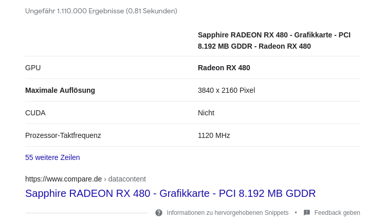

Liegt wohl an der Grafikkarte, weil sie nicht mehr unterstützt? Wär jetzt also meine Vermutung..
  • Screenshot 2021-09-15 at 23-56-48 Radeon RX 480 S maximale auflösung - Google Suche.png

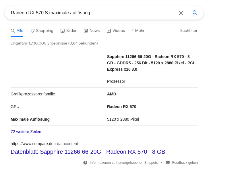

Dann heißt es wohl warten bis GPUs wieder kaufbar werden vom Preis. XD
  • Screenshot 2021-09-15 at 23-57-10 Radeon RX 570 S maximale auflösung - Google Suche.png
