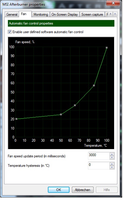

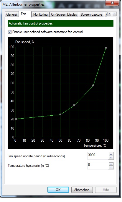

so, hatte nun endlich Zeit, ein bissle zu testen.
Ich habe MSI Afterburner so eingestellt, dass es direkt mit Windows aktiv wird.
Die Kurve (GPU-Temp vs Drezahl Lüfter) habe ich so eingestellt, wie ihr im Anhang sehen könnt.
Wenn ich Futuremark "Stability test" anschmeisse mit 1680x1050 und die GPU Temps logge dann hat die Karte nach 20 Minuten 87° Grad erreicht. Die GPU hat 87°; GrakaSpeicher 90°;Shader 84° (so wird es ausgelesen).
Bei 87° läuft der Kartenlüfter auf ca.60%. Das ist mir eigentlich schon zu laut...oder gerade noch so erträglich. Leider habe ich wirklich gerade keine vernünftigen Games hier, mit denen ich die Karte mal fordern könnte. Nur Futuremark. Ich hoffe allerdings, dass ihr recht habt und "normale" Spielebelastung die Karte nicht so erhitzt wir Futuremark. Dann wäre natürlich alles okay. Ich habe natürlich auch das "Problem" das ich ein vollgedämptes Silentmaxx Gehäuse habe. Das macht die Kühlung natürlich auch nicht leichter. Habe einen 120mm Lüfter im Boden, einen 120mm Lüfter auf der CPU. Einen 80er im Heck und natürlich 2 Stück im netzteil. Und halt der eine auf der Graka.
Im 2 D Betrieb macht der CPU Lüfter 600rpm und die Graka 23%. beides somit unhörbar. Das einzige das man dann hört, ist mein BeQuiet Netzteil....
Naja, mal schaun. Ich denke aber, ich bleibe bei der Karte und werde sie nicht wieder gegen eine 560 tauschen ! Muss mal die Zeit finden 2 Stündchen Mass Effect oder COD zu zocken. Mal gucken was der GrakaLüfter dann sagt :-) Aber es ist immer noch cool, eure Meinungen zu hören. Macht echt fun hier im Forum :-) !
