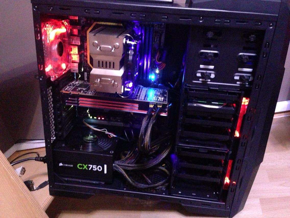

Hallo Leute,
Überschrift sagt eig. alles aus.
Ich hab einen core i7 4770k auf ein msi M_POWER mainboard ist übertaktet läuft mit 4000 MHz
Graka einheite XFX 6970 2GB GDDR5 GPU 900 MHz
AS: Corsair Vengeance 16 GB DDR3 1600 MHz
meine Frage ist bei watchdogs kann ich nicht auf ultra spielen
freund von mir hat sich vor paar tagen r9 290 zugelegt er kann auch auf ultra spielen aber mit 40 frame p/S
Seine karte taktet bei 1100 MHz 4GB GDDR 5
da er auch nur ein GPU kern hat denke ich das ich mit ner 2 Fache Crossfire seine Leistung und sogar mit ner 3 er
alles auf Volle Detail laufen lassen kann
ich erreiche bei mir mit einer Karte 38 bild durchschnittlich auf Detailstufe Hoch
so lieg ich da jetzt richtig oder falsch.
und netzteil dachte ich an 1200 Watt.

Ich denke auch mit einer einzelnen R9 290(X) bist du besser bedient. Dafür brauchst du auch keine neues Netzteil ...
Hallo und Willkommen hier im Forum. Wenn es unbedingt AMD sein soll würde ich eher die R9 nehmen als mir die Probleme eines Multi-GPU-setup´s rein zu holen. Ansonsten bekommst du aktuell mit einer GTX970 mehr Leistung bei weniger Energiehunger und für fast das gleiche Geld.
Wat wat wat wat.....du hast ein 750er Netzteil und willst das durch ein 1200er ersetzen, damit du damit 3*6970 betreiben kannst?
Never ever!
6970 verkaufen und günstige 290(x) holen, oder eine 970er....
CF nicht SLI
kauf dir ne neue ...
klar hat man mit CF nen netten Leistungszuwachs... aber da deine 6970 schon recht betagt ist wird es sich für dich eher lohnen eine 290 oder sogar 290X zu kaufen
desweiteren wird es wohl nicht so einfach eine 6970 zu finden.. es sei denn du kaufst was gebrauchtes bei Ebay
guck dir doch mal die MSI R9 290 Gaming 4G an.. für 330 schon zu haben.
Dann würde ich eher zur GTX 970 greifen.... Die verbraucht weniger Strom und ist schneller!
1. Dein NT ist viel zu groß
2. 6970 CF ist wirklich eine "blöde" Idee, ohne das ich dich Beleidigen will
Kauf dir ne gebrauchte R9 290, die gehen schon für unter 250€ weg oder ne neue GTX 970 kostet ab 300€ aufwärts.
CF/SLI lohnt sich nicht mit "alten" Karten.
Hat sich nie gelohnt, wird sich nie lohnen, es sei denn Du willst es unbedingt ausprobieren. Die Frage wird seit gut 7 Jahren so gestellt, und seit gut 7 Jahren ist die Antwort immer die gleiche. Zu viele Problemchen für zu wenig Zugewinn.
Hast Du Dich kundig gemacht ob Deine Software überhaupt mit CF skaliert? Hast Du überprüft ob Du nicht jetzt schon im CPU-Limit hängst? Hast Du überprüft ob Dein VRAM ausreichend ist?
WatchDogs:
a) funktioniert nicht mit SLI
b) braucht für Ultra-Settings gerne mal an die 6GB VRAM
Die 6970 hat nur 2GB VRAM, Watch Dogs braucht mind. 3GB für max. Texturen, Rest Ultra, um flüssig zu laufen, mit AMD Karten besser 4GB oder mehr. Würde hier eine 970 empfehlen, da diese generell schneller als eine 290 und im speziellen in WD noch mal schneller ist, weil AMD-Karten vom Ubisoft-nVidia-Kartell keine Optimierung bekommen.
Dies. Und eine 6970 ist langsamer als eine 7870/270 und frisst mehr Strom... Im ernst, lieber die 970, der Rest is nur Gefrickel, Aufwand und Verschwendung von Vielerlei Sachen. :P Geld, Nerven, Zeit...
Edit: Natürlich stimme ich auch der Videospeichersache zu.
