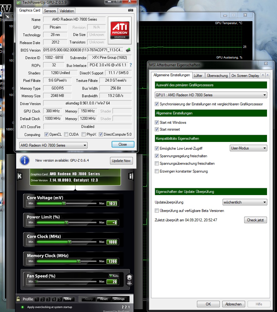

Der Bildschirm ist per DVI an die 7870 angeschlossen. Eine Onboardgrafikchip habe ich nicht. Macht aber auch keinen Unterschied.
Hier läuft die Afterburnerversion 2.2.3. Die Version 2.2.0 habe ich auch versucht, mit dem gleichen Ergebnis.
Hier noch ein Screenshot der Einstellungen.
Die aktuellen XFX-Karten halten wohl nicht mehr das Referenzdesign ein.
Undervolten möchte ich aus den üblichen Gründen, weniger Wärmeentwicklung, weniger Stromverbrauch.
Vllt hilft dir das mein Bild weiter. Vergleich mal die Bios Version usw?
Und vllt helfen die die Guides weiter, vllt was falsch eingestellt oder so.

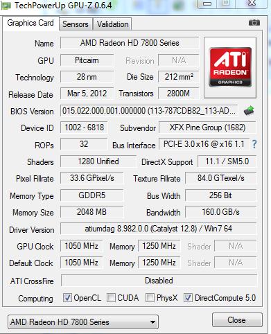

So ein Schätzchen von Karte habe ich auch (oder gar ein noch schlimmeres?). Die Spannung ist fest auf 1,219 V, unabhängig von Takt der GPU und des Rams. Also auch in 2D. Idle unhörbar trotz des relativ hohen Verbrauchs. Unter Last kommt die Karte auf über 80 °C, und der Lüfter geht auf 3500 RPM, was ziemlich laut ist. DIe Karte macht also genau das, wofür man eine 7870 nicht gekauft hat (ich dachte an gute Leistung bei kleinem Stromverbrauch, minimaler Hitze und minimalem Schall).

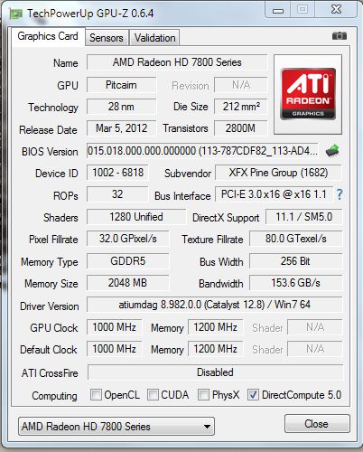

Habe jetzt erst gesehen, dass dieser Thread noch genutzt wird.
Mein Bios hat die Version 015.018.000.000.000000

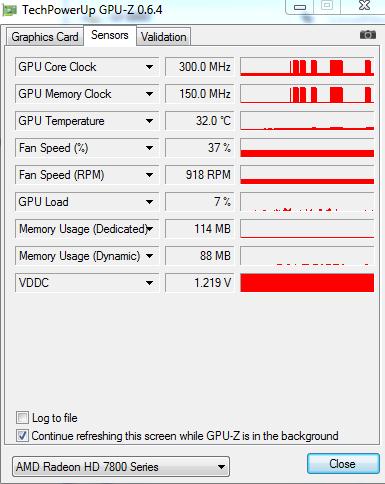

Das 2D-Verhalten ist bei mir in Ordnung. Auf dem Desktop Taktet Die GPU mit 300Mhz und der Ram mit 150Mhz bei 0,825V. Hast du vielleicht Fraps laufen? Das verhindert schon mal das Zurückschalten in den 2D-Modus
