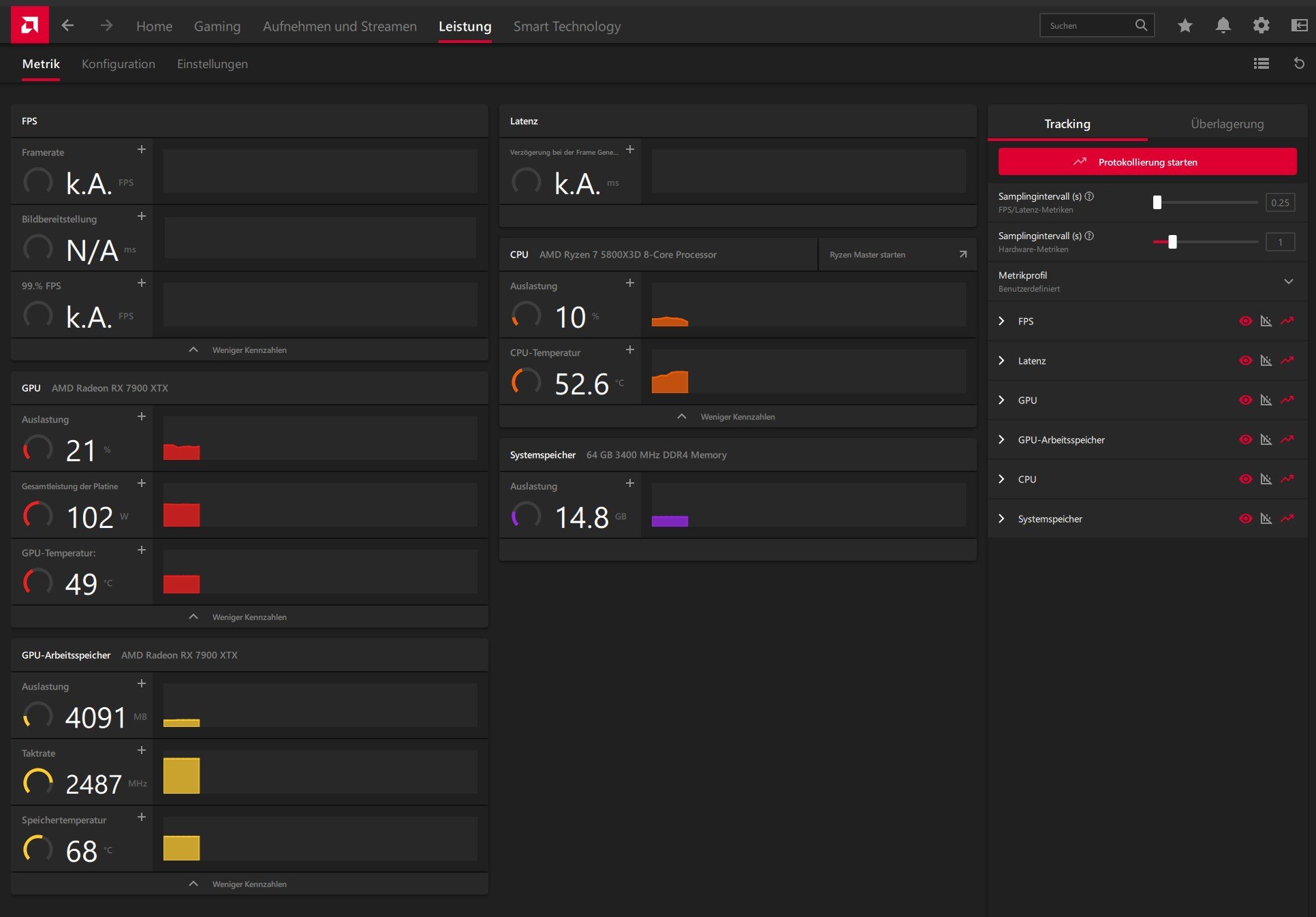

Was negativ zu bewerten ist ist der Idle Stromverbrauch ! Mein VRAM taktet nicht runter. Dadurch liege ich immer bei 100 Watt Leerverbrauch. Hab 2x 1440p Displays dran. Einmal 165Hz und einmal 144Hz. Dazu 1x 1080p bei 60Hz und zwei VR Headsets. Quasi Vollbestückung. Egal was ich mach, einstelle oder was auch immer. 100 Watt.
Das ist der einzige Punkt den ich als negativ aufführen kann und muss für die Karte und die Technik. Für mich allerdings kein Rückgabepunkt. Ich mache die Kiste an, spiele und mache sie aus. Von daher ist es mir egal. Andere stört das Verständlicherweise ! Wenn das nicht wäre gäbe es fünf Sterne und nen Schmatzer.

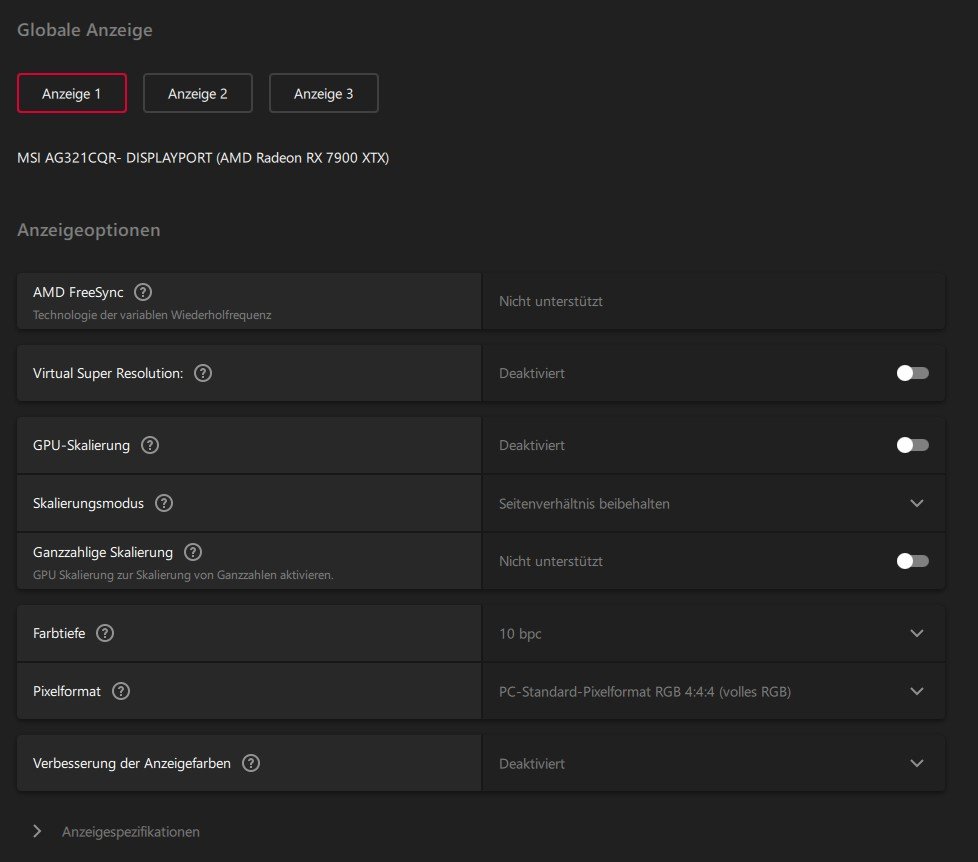

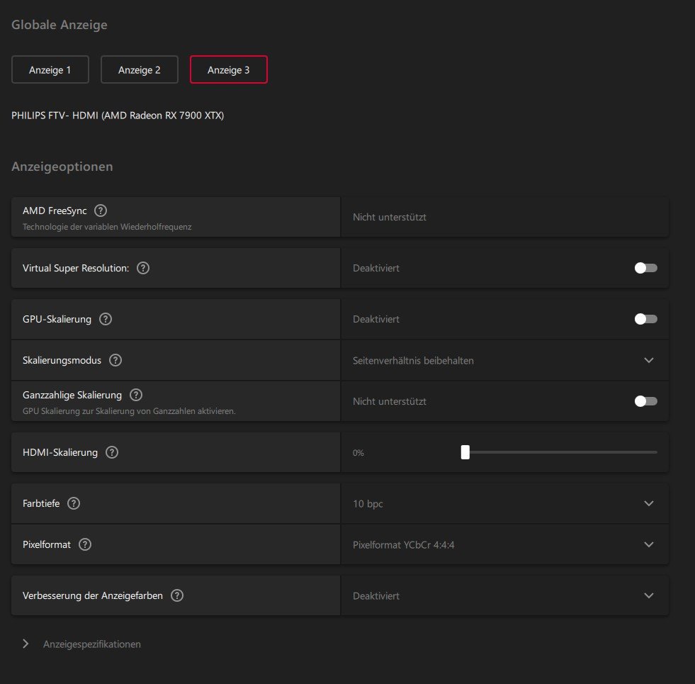

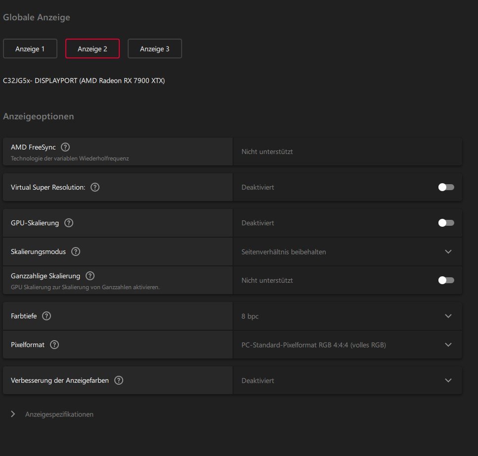

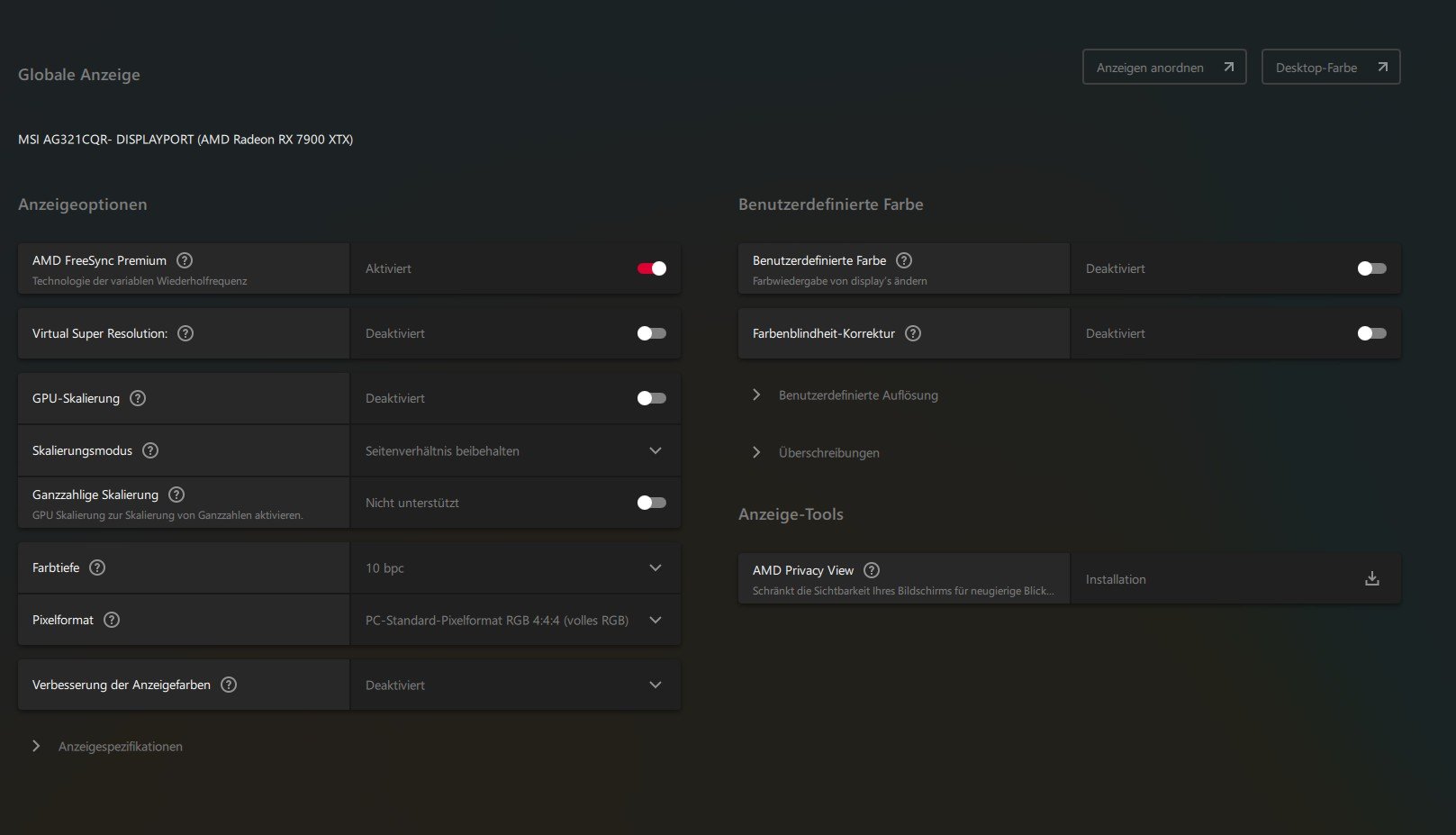

Danke für das Feedbkac @Holzinternet. Wie verhält es sich denn mit der Idle Lastaufnahme wenn Du nur einen Monitor an hast? Hast Du mal mit den WIederholfrequenzen gearbeitet? Mir würde zweimal 120 oder 144 reichen. Meinen AOC muss ich nicht mit 180 hz zwingend betreiben. Hast Du Freesync an? Wie ist die Abwärme im Idle?
Hab die Hz bereits reduziert. Bei mir ohne Effekt. Müsste mal die Displays abklemmen und schauen was dann passiert. Mache ich gleich mal für Dich. Gib mir mal nen Augenblick.

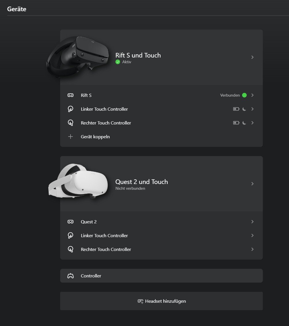

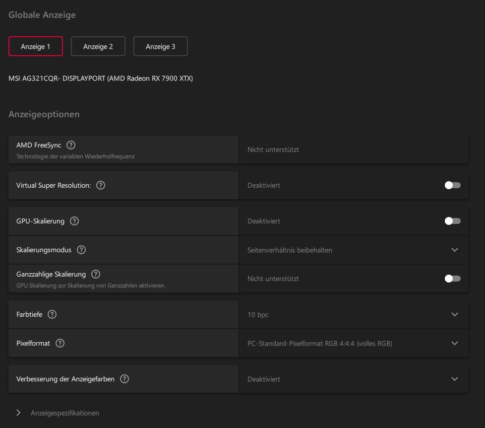

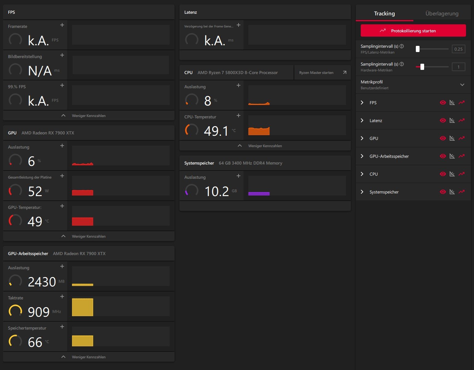

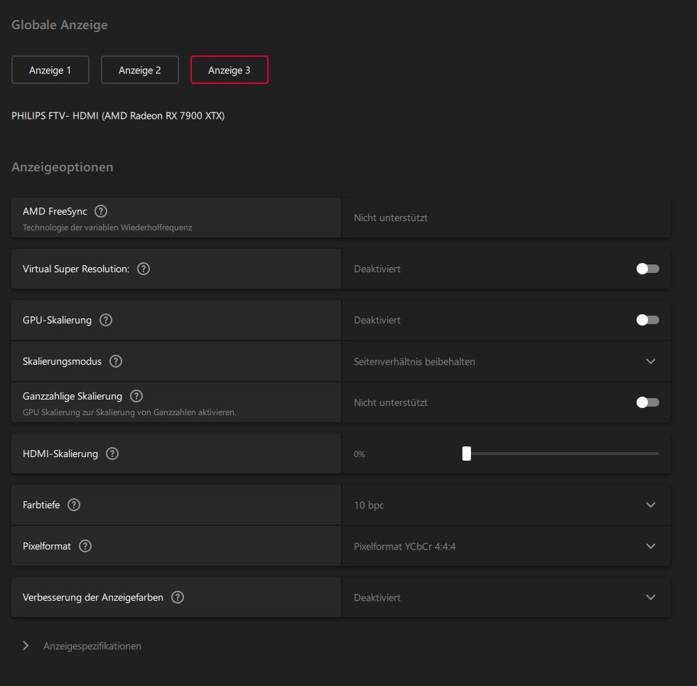

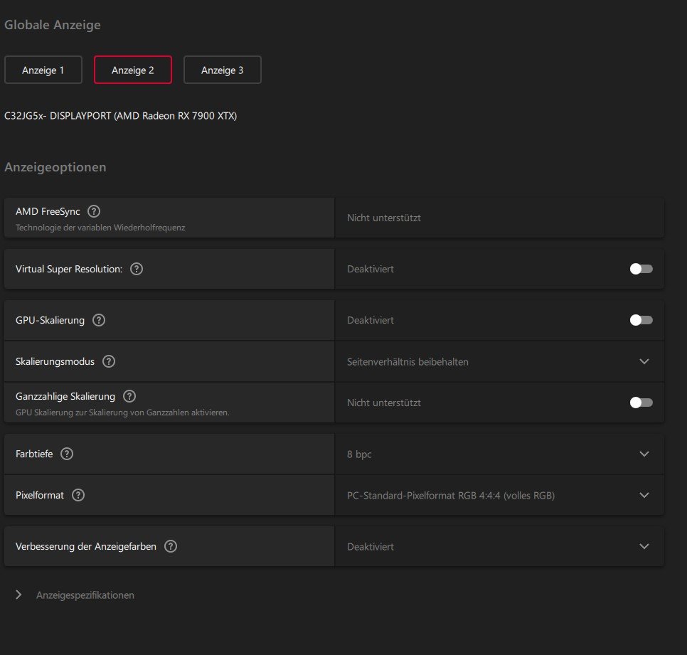

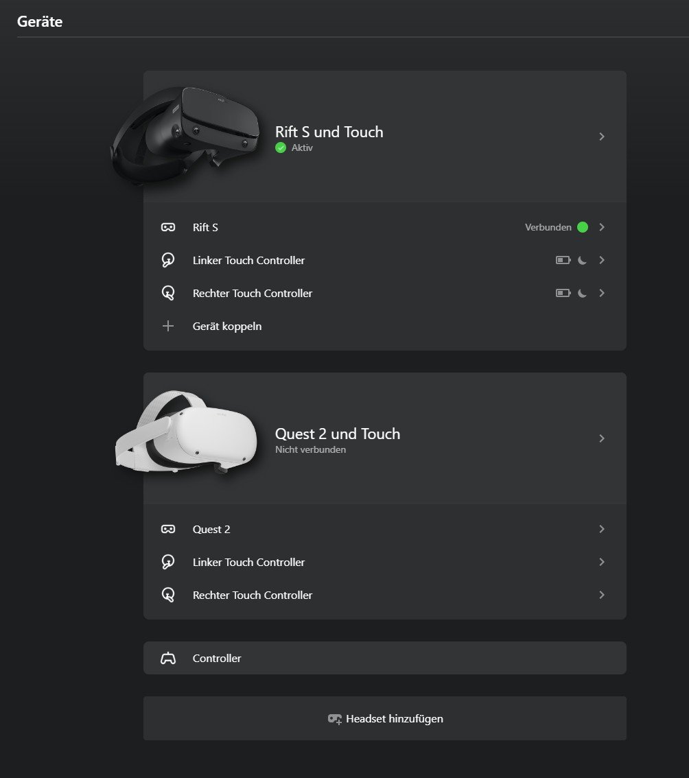

Multimonitor RX7900XTX.jpgRX7900XTX Display 1.jpgRX7900XTX Display 2.jpgRX7900XTX Display 3.jpgRX7900XTX Display VR.jpg
Das sind alle Bildschirme bzw. VR Brillen. Der Fernseher ist ein 55 Zoll 12Bit LED Display. Ist nur auf Bedarf an, meist aus.
Gruß
Holzinternet
Ah OK Du hast Freesync nicht an. Verstehe. Danke für die Infos!

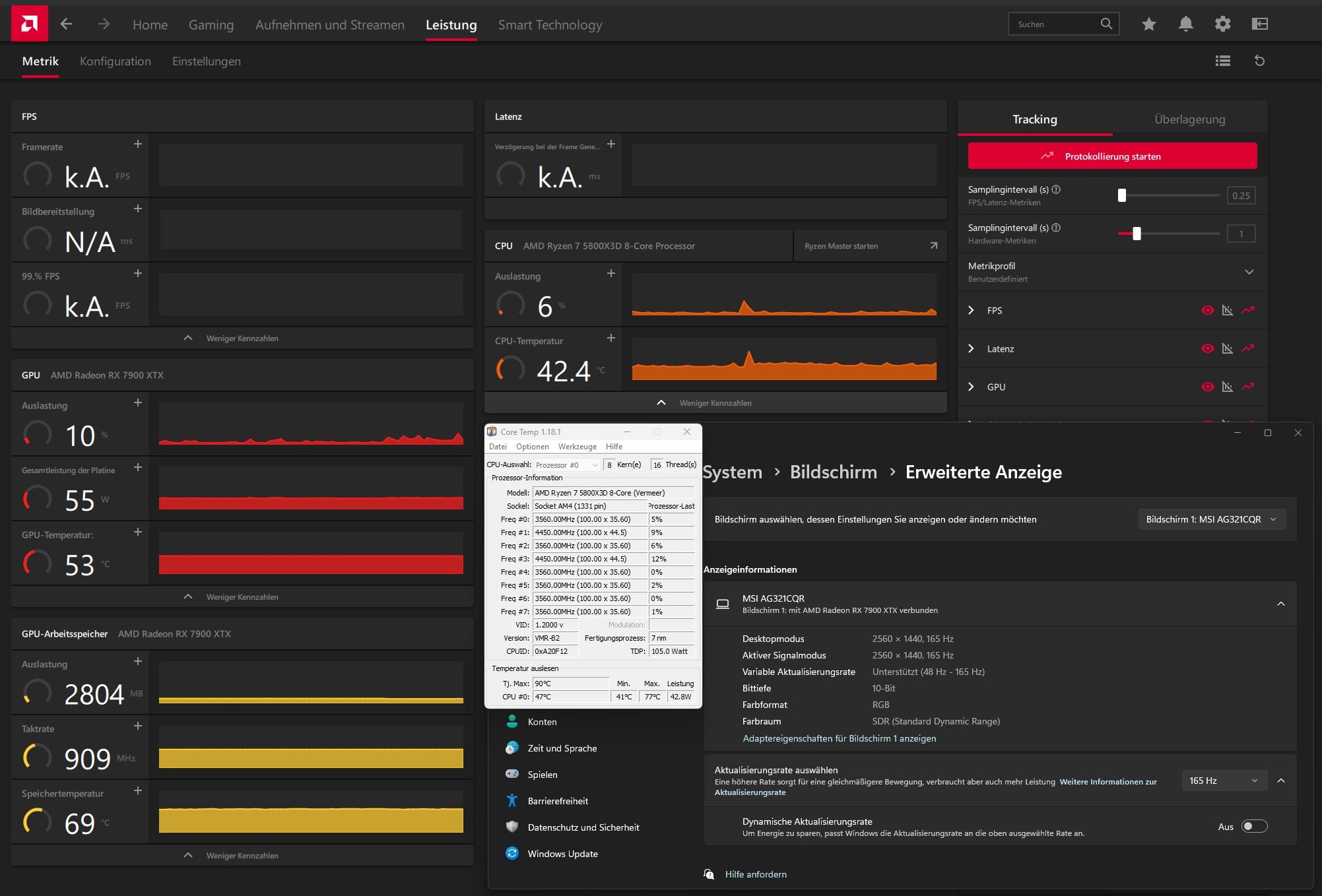

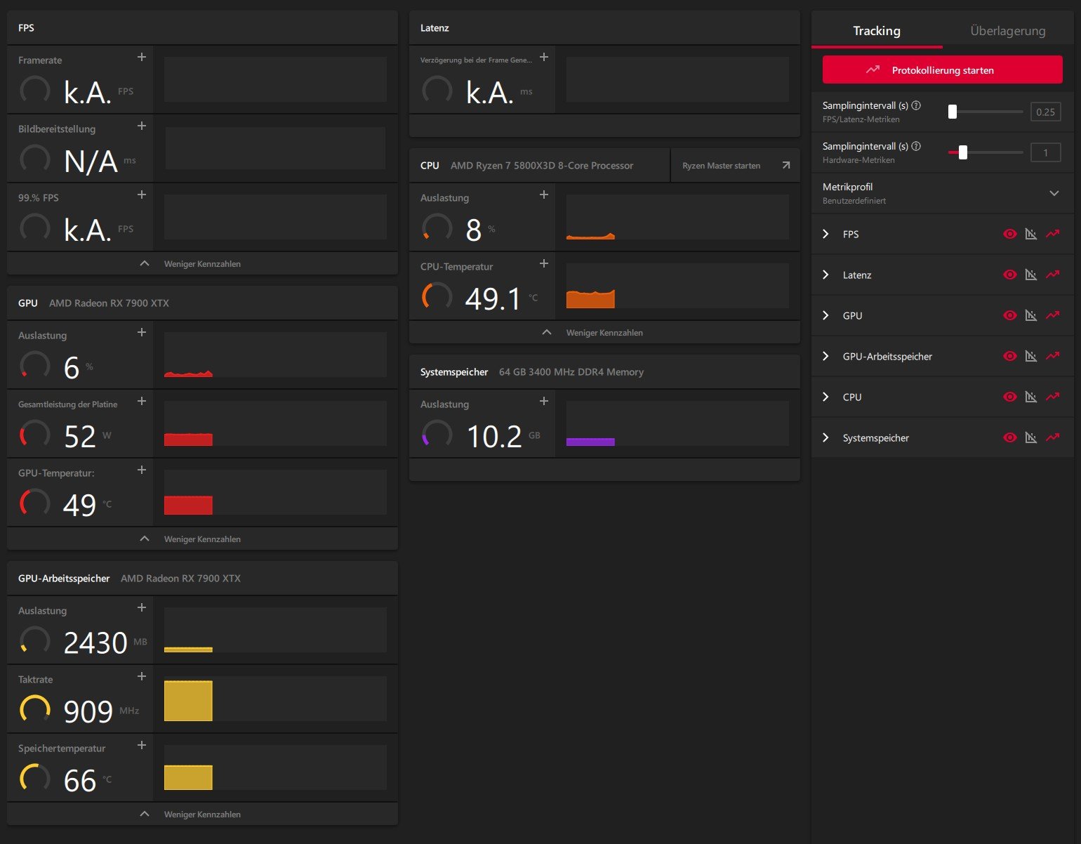

Musste erstmal schauen ob mein Display FreeSync hat. Mein Hauptdisplay hat Freesync Premium. Hab ich mal angemacht. Sieht man auch im Treiber.
Hab jetzt um die 50 Watt Idle Verbrauch mit der XTX. Ohne Freesync liegt ich auch bei 50 Watt.
RX7900XTX Single Display FreeSyncPremium an Verbrauch.jpgRX7900XTX Single Display FreeSyncPremium an.jpgRX7900XTX Single Display FreeSyncPremium an 165Hz.jpg
60Hz oder auch 165Hz machen bei meinem Einzeldisplay keinen Unterschied im Verbrauch. Eben ausgelesen.
Gruß
Holzinternet
Reaktionen: Bono35

@Holzinternet Danke für diese wertvolle Info. 50 Watt ist für mich völlig im Rahmen. Mit zwei Screens und einem mit HDR komme ich auf diese Werte mit der Nvidia auch. Danke. Genau solche Infos hatte ich mir erhofft. Mega! Top!
Reaktionen: xXDariusXx und Conqi
@Holzinternet jetzt teste bitte mal die strom aufnahme ohne das Adrenalin tool zu öffnen. einfach mit gpuZ. Denn die Metrik von Amd verhindern weiteres runtertakten.
600€ sind so gut wie ein No-Brainer.
Der oben genannte hohe Idle Verbrauch kommt so gut wie immer von Mehr-Monitor Settings, wo dann auch noch unterschiedliche Frequenzen laufen. Ja, das ist in den meisten Fällen einfach nicht in den Griff zu bekommen. Daher hab ich zwei Monitore nur dann an, wenn ich sie brauch, nicht weil ichs kann.
