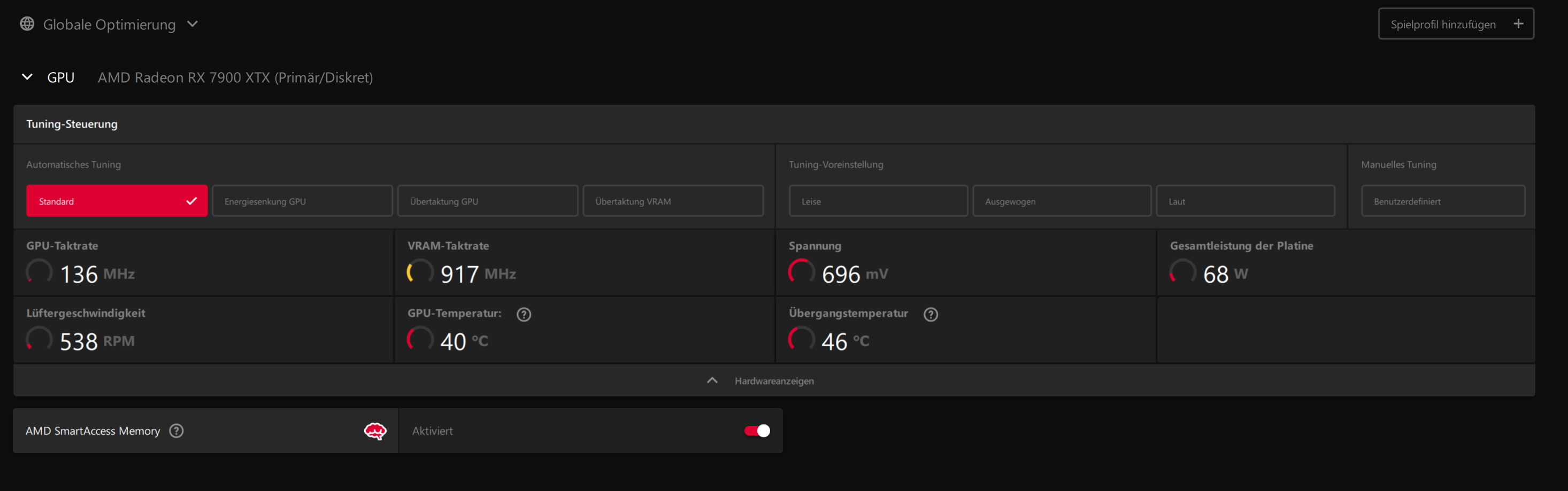

Nun zum Problem: Leider habe ich in manchen Spielen wie Witcher 3 oder Elden Ring nach unterschiedlichen Zeiten (von 5min bis 120min) Spielabstürze mit der Treiberfehlermeldung "Wegen eines unerwarteten Systemsfehlers wurden die WattMan Standardeinstellungen wiederhergestellt". Des Weiteren flickern manche Werbeanzeigen (z.B. hier auf Computerbase) im Firefox Browser alle 30 Sekunden einmal kurz.
Andere Spiele wie RocketLeague oder Warhammer III funktionieren dauerhaft ohne Probleme.
Die Karte ist nicht manuell übertaktet, bedeutet der werkseitige Auslieferungzustand liegt vor.
Die vorherige Sapphire 6800XT Nitro funktionierte problemlos. Die restliche System-Konfiguration läuft bereits seit einigen Monaten ebenso unverändert. Sprich es wurde als "Weihnachtsgeschenk" nur die 7900XTX eingebaut (...)

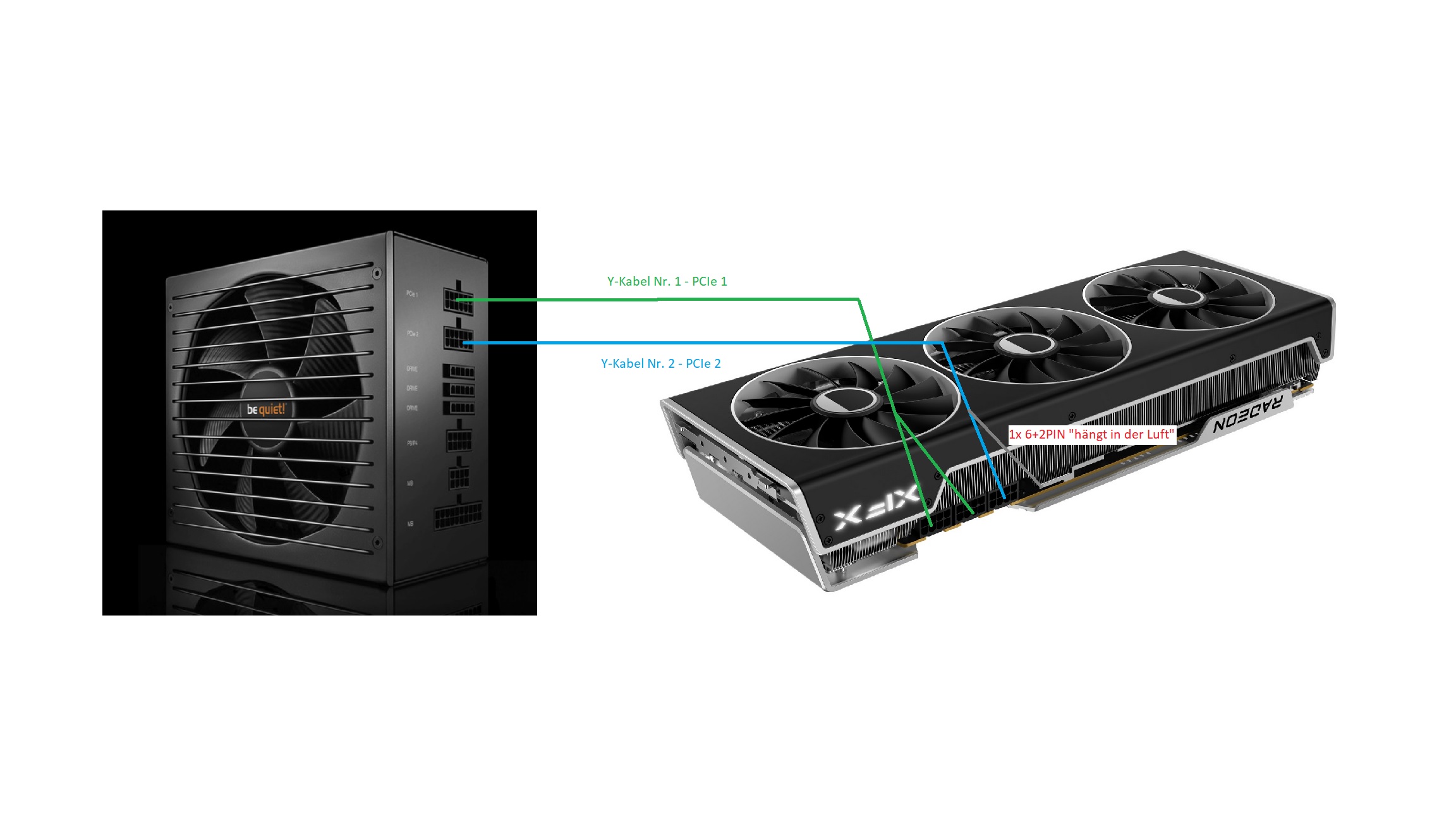

P.S: Meine PSU Konfiguration sieht so aus, dass ich die Standard BeQuit Y-Kabel verwendet habe.
Ein Y-Kabel kommt vom PCIe1 Anschluss mit 2x 6+2PIN Steckern
Ein weiteres Y-Kabel kommt vom PCIe2 Anschluss, wobei hier nur ein 6+2 Pin Stecker verwendet wird (Ein "Stecker" am Y-Kabel hängt also in der Luft...)
Mein Netzteil hat im Gegensatz zur Gold-Konfiguration vom SP11 nur zwei PCIe Anschlüsse (...)
Ein Einzelkabel für den dritten Slot habe ich standmäßig nicht (...)

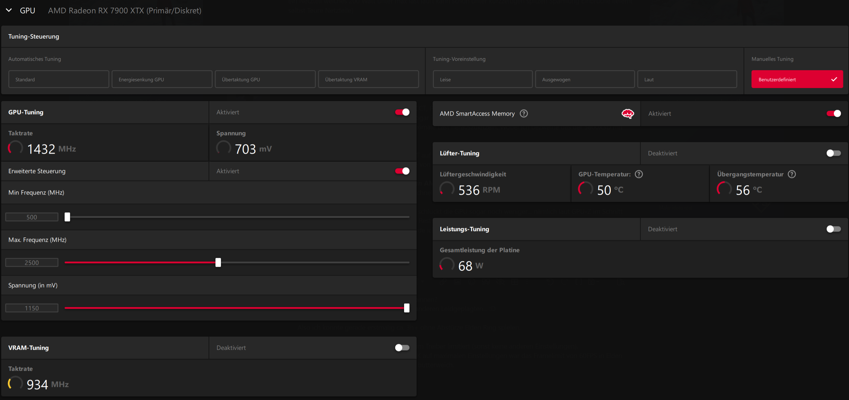

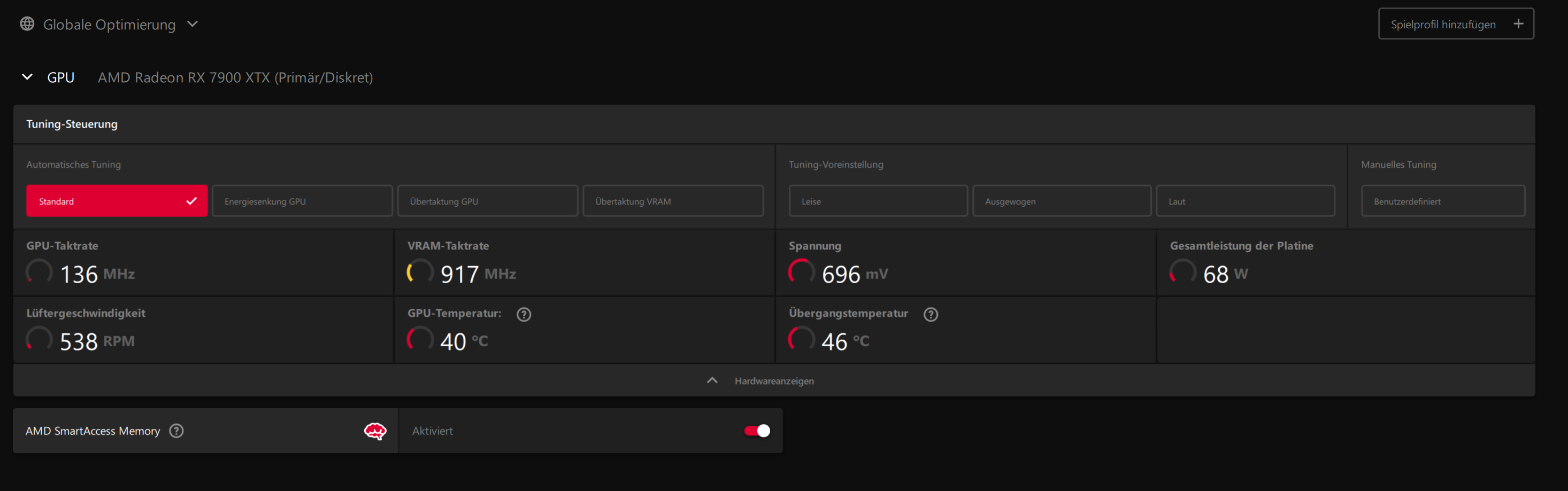

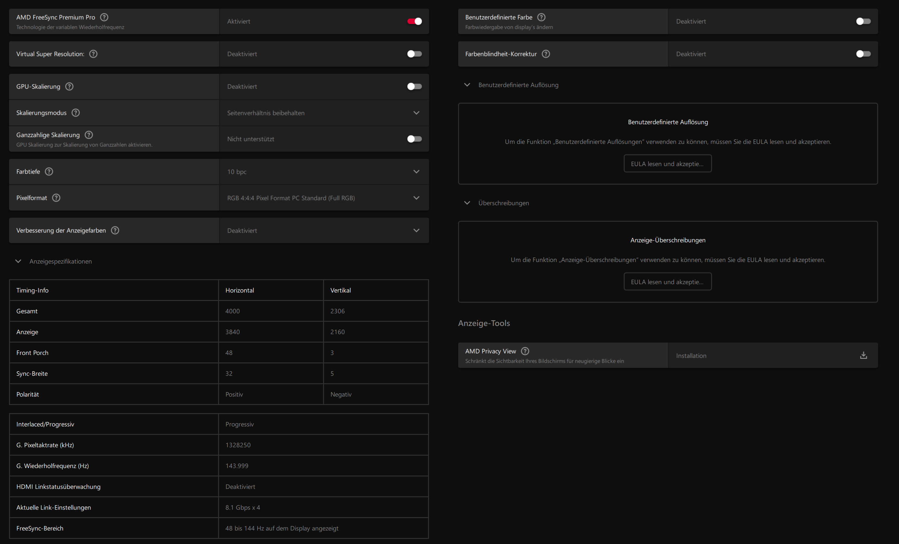

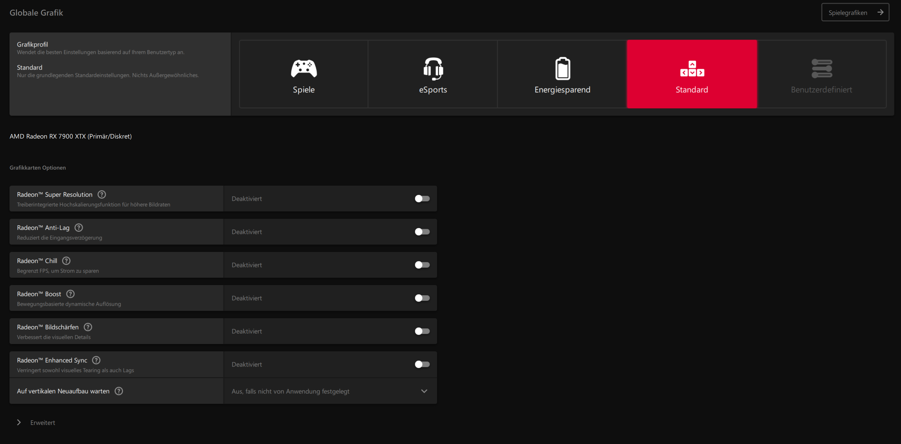

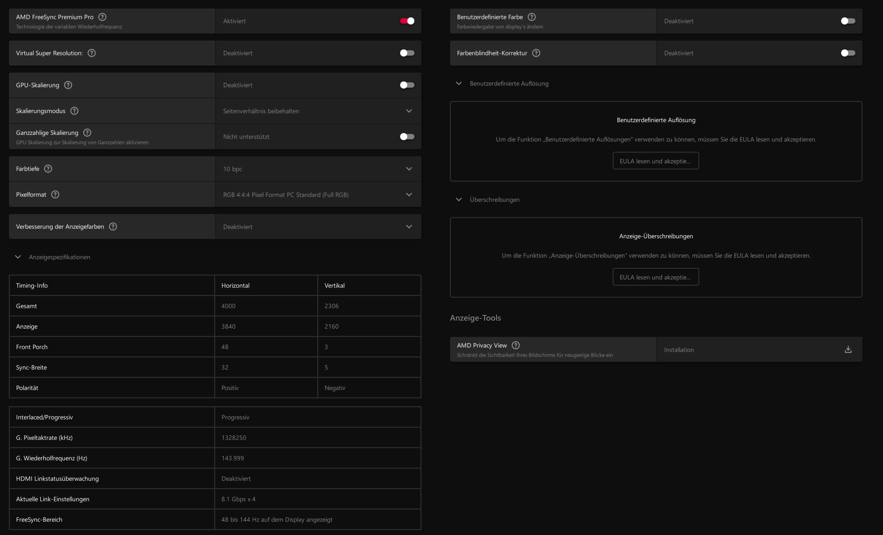

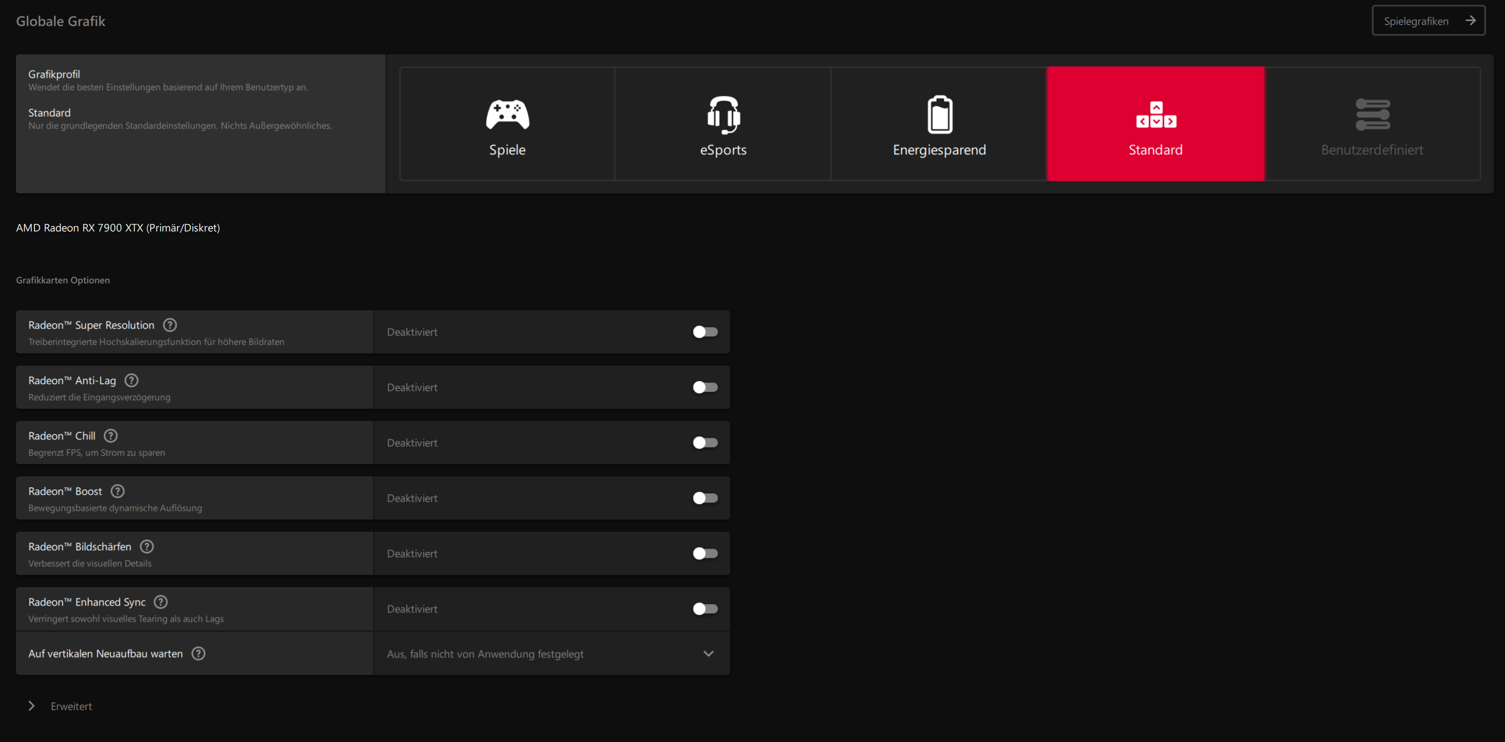

  • Ist meine gewählte Anschlussart mit 2x Y-Kabeln unproblematisch oder könnte es z.B. wahrscheinlich sein, dass mein NT z.B. versucht die gesamte Leistung über nur einen Y-Stecker zu schicken was in Instabilitäten resultiert? Anderseits waren im Netzteillieferumfang keine "Einzelkabel" enthalten, insofern denke ich, dass das vom Hersteller berücksichtigt wurde und unproblematisch ist. Zumal jeder PCIe Anschluss pro Y-Kabel an meinem Netzteil bereits einzeln die Karte nominell versorgen könnte (28,8A x 12V = 345,6W + 66,5Watt vom Mainboard = 412Watt), Lastspitzen mal bewusst außen vor gelassen.

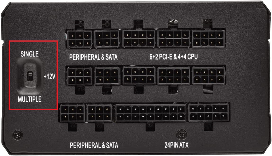

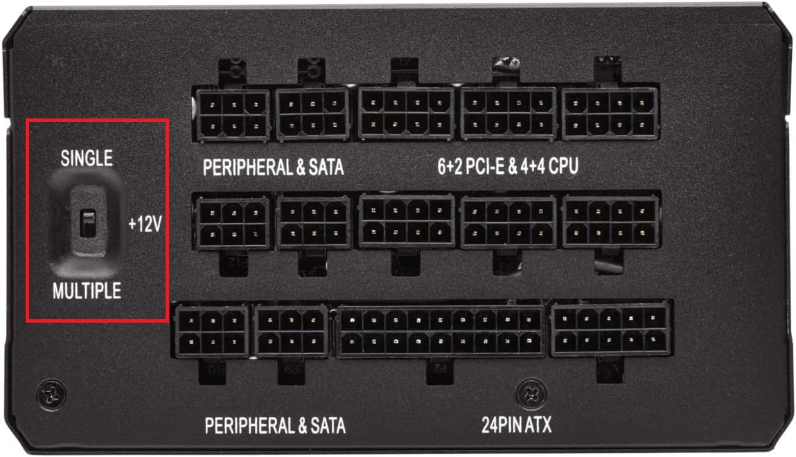

auch hier ist die Lösung wieder die gleiche, zu 100%
wichtig ist bei diesen Karten Singel rail zu verwenden bei dem Netzteil, ob Manuel über Schlatter oder über usw über Software. Nicht jedes Netzteil hat dies, bei manchen brauchst du die richtigen Ausgänge zusammen.

PS. um auf dein gepostet Bild zurück zu kommen... genau das ist so ein punkt... du hast auf deinem bild schön markiert welche zwei Anschlüsse du zusammen über ein Kabel laufen lässt.. es sind sehr wahrscheinlich die Flaschen...
die Zwei wichtigsten die zusammen gehören sind die ersten 2 zur Karten Mitte, diese sollten über ein Kabel laufen.
der auf deinem bild als Linker zu erkennen ist der Reserve anschluss, und wird als last ausgleich genutzt.
zusätzlich wichtig es müssen bei allen 3 Anschlüssen immer alle 8 pins belegt sein.

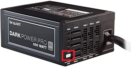

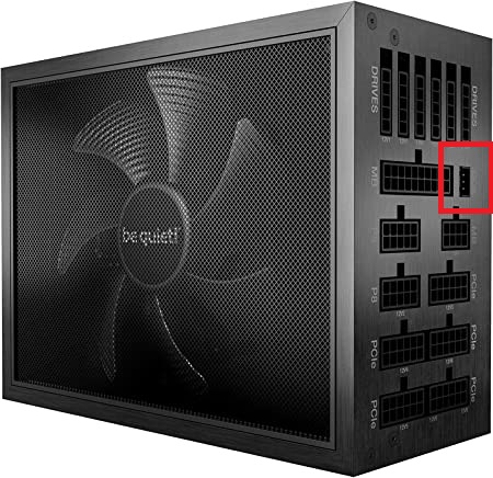

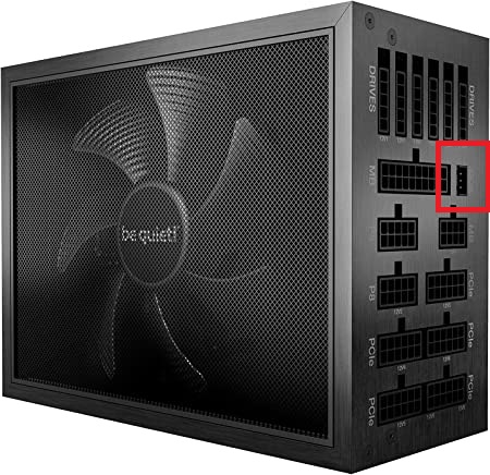

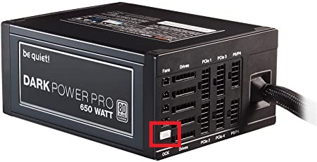

habe für dich kurz nach geschaut wie das bei Be quets aus schaut habe 2 Bilder für dich im Anhang
bei Be quets musst du an dem Netzteil einen OCK stecker haben für diesen stecker z.b. Kabel schaltest du das Rail im Netzteil auf singel Rail, ohne laufen Be quet Netzteile im Multi Rail und dies für bei solchen Karten zu einem Instabilen System.
Hat dein Netzteil das Nicht.
Hast du 2 Lösungen:
1. du findest die Richtige Konfiguration zum anschließen der Kabel... wobei es unwahrscheinlich ist das bei einer solchen karte ein 750 Watt Netzteil im Multirail jemals 2 Exxakt stabile gleichwertige Spannung aus gibt ab einer last von 350watt. genau deswegen kommen immer mehr neue Netzteile nicht mehr ohne die Möglichkeit der rail Umschaltung. bei NVIDEA war die lösund ein neues Kabel. wo jedes neue Netzteil was ein 12er Anschluss hat sowieso das ganze nur noch im Single rail versorgt.
2. Einfachste und Zukunft sicherste. NEUES NETZTEIL.

Die Grafikkarte ist wie in dem fix beschrieben angeschlossen. Einen Switch oder Schalter für single rail, wie du schreibst, gibt es nicht
Natürlich erstmal vielen Dank für die Rückmeldung!
Ich bin jetzt gerade ein wenig überrumpelt. :D
Bin ich oder @phease gemeint?
Meinerseits konnte ich bisher in keiner weiteren Anwendung außer Witcher 3 und Elden Ring Instabilitäten feststellen. Meine Instabilitäten sind ebenso wie bei @phease auf Abstürze im Spiel begrenzt mit der entsprechenden Treiberfehlermeldung. Ich hab keine harten "Freezes", schwarze Bildschirme oder einen Systemneustart bisher gehabt.
Am BeQuit 750W StraightPower Pro 11 Platinum habe ich jedenfalls auch keine SingleRail / MultiRail Umschaltung. Im Handbuch steht zu meiner Steckerkonfiguration auch keine nähere Anleitung. Anders wäre das, wenn ich die SPP11 "Gold" Ausführung hätte. Dort gibt es am Netzteil drei PCIe Buchsen mit entsprechender Konfigurationsempfehlung (2x Kabel PCIe1 + PCIe3 (z.B. für 3x8 PIN), falls nur 1x Kabel benötigt wird => PCIe 2 (z.B. für 2x8PIN). In meinen Fall habe ich rein praktisch keine anderen Möglichkeiten außer der Nachbestellung eines Einzelkabels oder dem "Durchtauschen" der Buchsen.
Damit meine ich z.B. PCIe1 auf Buchse 1 und 2 der GPU anzuschließen, oder an Buchse 2 bis 3.
Die Nummerierung wäre aufsteigend ausgehend vom I/O Schild in Richtung freihängenden Ende der GPU.

z.b. https://www.bequiet.com/de/powersupply/dark-power-13/4040
unter Engineering steht es beschrieben.
Sollte es unterschiedliche Lastkonfiguration bei meinen NT oder der GPU geben, wären die jedenfalls sehr dürftig beschrieben. 12V3 und 12V4 (PCIe1 und PCIe2) stellen beide 28,8A bei 12V zur Verfügung und in der GPU Dokumentation gibt es überhaupt keine Anschlusshinweise (XFX).
Jedenfalls die neue Steckerkonfiguration hat keinen Erfolg.
Den neuen Treiber 23.01 von AMD werde ich jetzt die nächsten Tage testen und entsprechend berichten.

gehe bitte nicht davon aus was im Datenblatt steht..
z.b. hast du 12v auf jedem Anschluss gemessen.
Beispiel: ich hatte mal ein HX1200i von corsair (ca.280€)... normal machen die schon auch echt gute Netzteile, aber dies hatte im multi rail deutliche unterschiede von sogar auf einem rail nur 11,7 Vollt..
Laut Datenblatt sollten alle immer gleiche Spannung haben und gleiche last liefern... DIES LIEFERT DIR KEIN NETZTEIL DER WELD(wie es in dem Datenblatt steht^^)
mal davon abgesehen das dies zurück ging weil unter 12Volt sollte es grundsätzlich nicht sein.(auch hochwertige Hersteller wie corsair, be quiet usw. haben montags produckte^^)
aber zurück zum Tema:
z.b. PCIe 1 und 2
solltest du auf einem Anschluss z.b. 11,9 Volt haben und auf dem anderen 12,1 = Probleme...
solltest du auf einem Anschluss z.b. 12,1 Volt haben und auf dem anderen 12,3 = auch misst...
singel rail laufen alle Anschlüsse ob PCIe 1 oder 2 über die gleiche rail... folge ist..
ob 12,1V oder 12,3 Volt usw. es gibt keine dieferencen... hast du z.b. 12,1 Volt hat das ganze Netzteil 12,1 Volt.. hast du 12,3Volt hat das ganze Netzteil 12,3 Volt... = SYSTEM STABIEL
Genau da kommt die singel rail Umschaltung ins spiel...
im multirail hast du immer differenten, was im daten blatt steht ist ein Mindes wert der erreicht werden muss.
wenn du die Anschlüsse in echt messen tust stellst du den unterschied fest, was auch deine Grafikkarte merkt.
(es gibt dafür auch keine Richtlinien oder Verpflichtungen den Herstellern gegen über).
lässt sich auch technisch nicht so einfach umsetzen.
ABER.. genau dafür gibt es singel rail...
und leider wird dich die Antwort wenn du nachfragst beim Hersteller nicht viel überraschen, wenn du nach fragst ob die Spannungen gleich sind auf den Ausgängen.
Ist die Antwort von Hersteller.. "Besitzen sie ein Netzteil welches sie umschalten können?
Nein?
Dann ist das nicht möglich.
Dann müssen Sie sich ein anderes Kaufen. "
Denk immer dran Datenblätter sagen wir was sein sollte...
Theorie und Praxis^^ 2 Welten
Also ich will es nicht beschwören, aber die cancen stehen immer noch gut das, dass dein Problem ist.
die einfachste Möglichkeit ist, entweder hast du einem markt wo du dir ein Netzteil leihen kannst, gibt es immer öfter, oder Amazon, zum testen z.b. sollte es dir nicht gefallen hast du 4 Wochen Rückgabe recht, bestellt dir eins welches singel rail hat und probiere es einfach aus.
PS: kleiner tipp, Empfehle dir gleich min 850Watt.
und ob 800 oder 1000 Watt, du verbraucht dadurch nicht mehr, sondern nur was deine Komponenten auch ziehen, aber es ist deutlich besser gewährleistet das dein Netzteil effizient läuft und auch unter last oder Teillast die Spannungen stabiler liefern kann.
ein Netzteil welches 200 Watt unter max last läuft kann schon unter kurzzeitigen spitzen Spannung Einbrüche liefern( selbst Teure Netzteile)
20-40€ mehr für die Nächste Watt stärke werden es dir Danken^^

Also ich konnte gerade erstmalig ca. 3h+ ohne Abstürze Elden Ring spielen.
Lösung: Ich habe ausschließlich den Takt auf 2500Mhz im Treiber limitiert (sonst keine anderen Einstellungen).
Damit stürzte das Spiel nicht ab und in 4K auf maximalen Einstellungen war das Framelimit von 60FPS in Elden Ring weiterhin kein Problem. Es lief alles butterweich.
