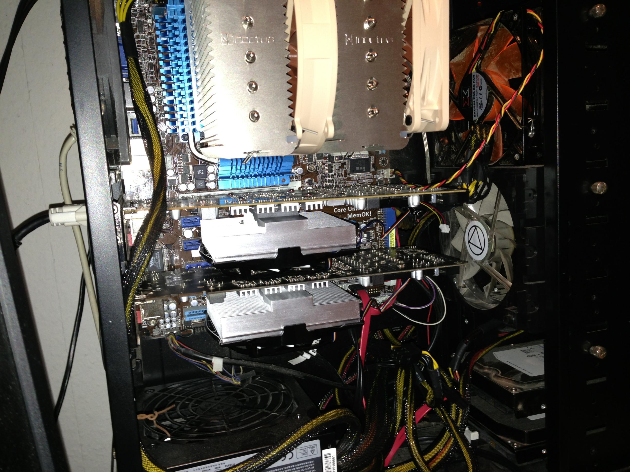

ich habe folgendes problem ich habe zwei ati xfx hd 5830 karten bei mir verbaut.
hatte vorher die normalen standart lüfter montiert weil die karten aber etwas warm wurden habe ich diese tauschen lassen gegen die accelero L2 pro.
wenn ich jetzt zb black ops 2 spiele hat eine der karten zwischen 40-50 grad und die andere 80-90 grad also fast das doppelte. woran kann das liegen muss ich noch irgendwas einstellen ?

also ich nicht das es daran liegt. wie du auf dem foto siehst sind direkt vor den karten zwei 120mm lüfter angebracht die da schön zwischen die karten pusten.

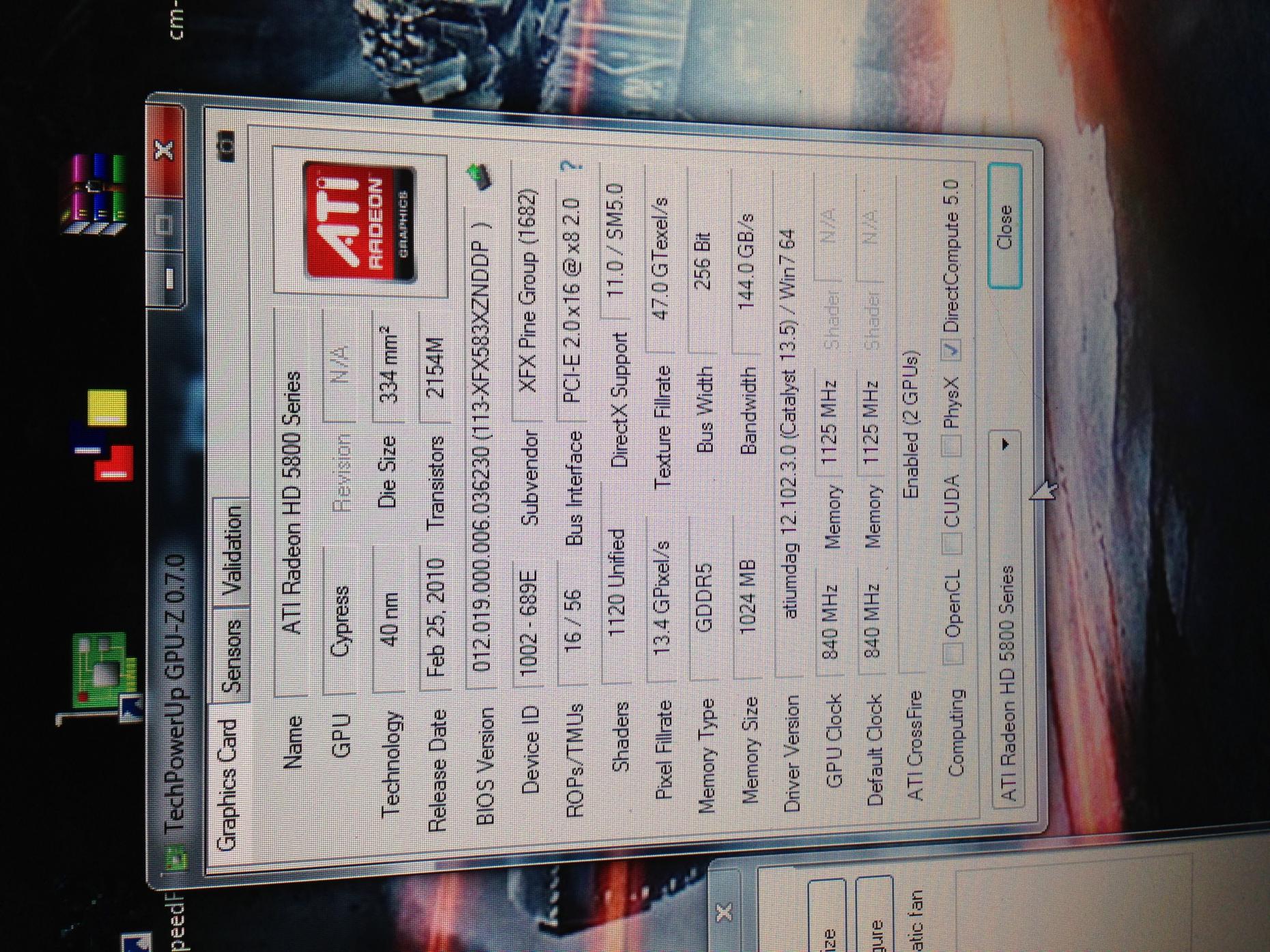

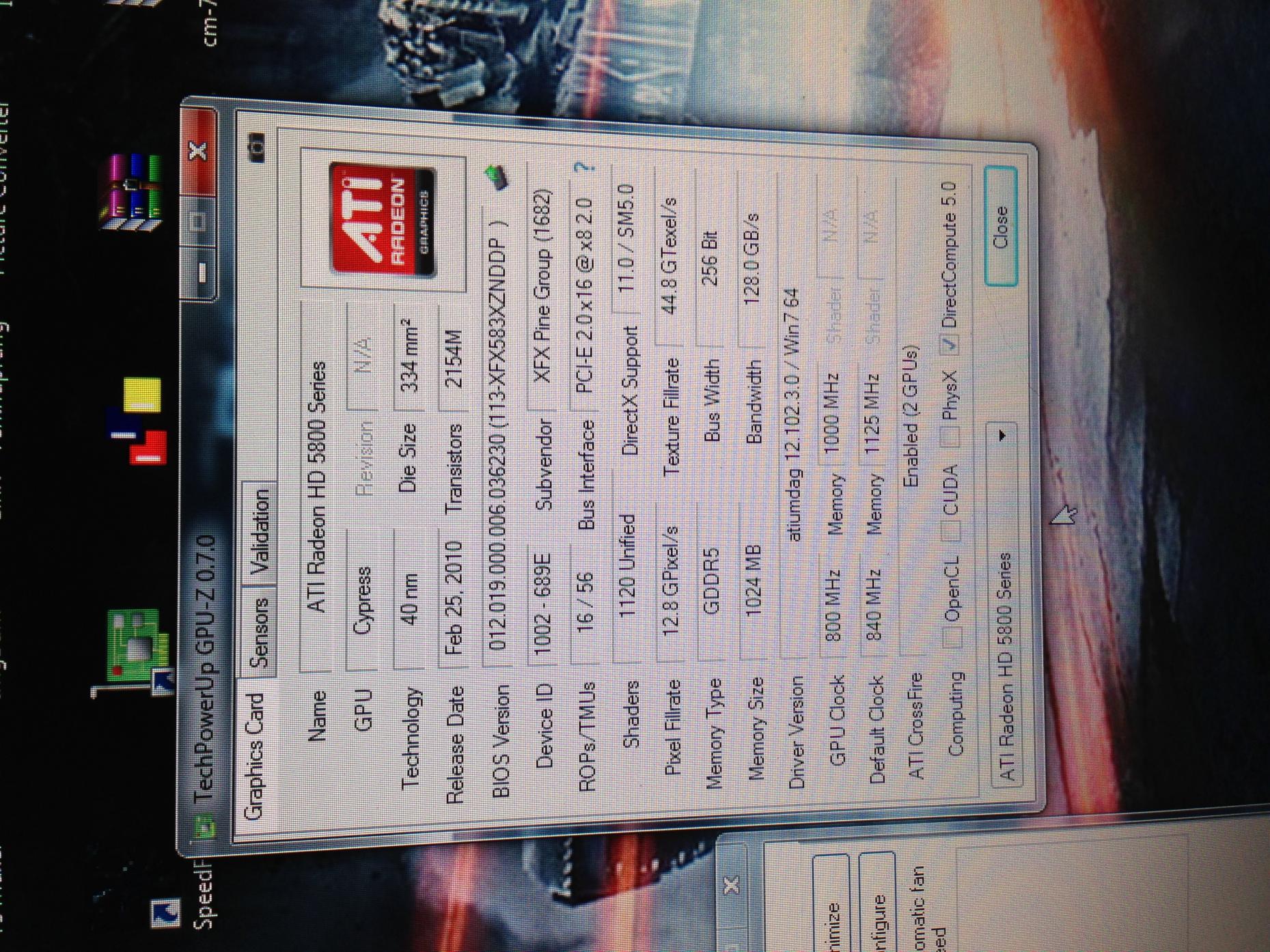

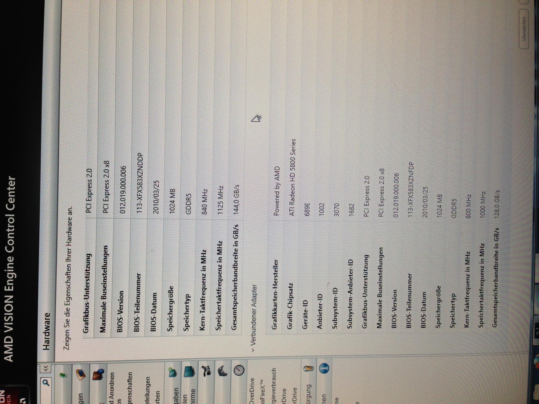

so hab nochmal nen paar fotos gemacht

Hab vorhin gesehen das bei dem letzten Bild bei den Karten die kern Taktfrequenz und die speichertaktfrequenz unterschiedlich ist kann das was damit zu tun haben?

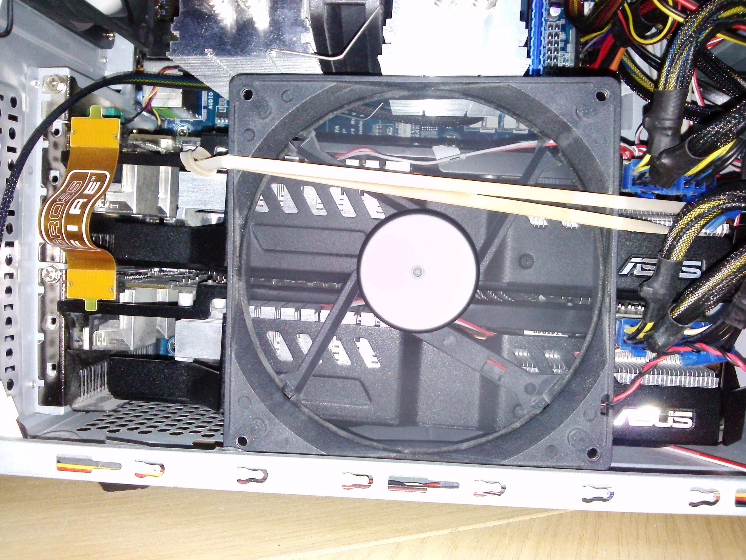

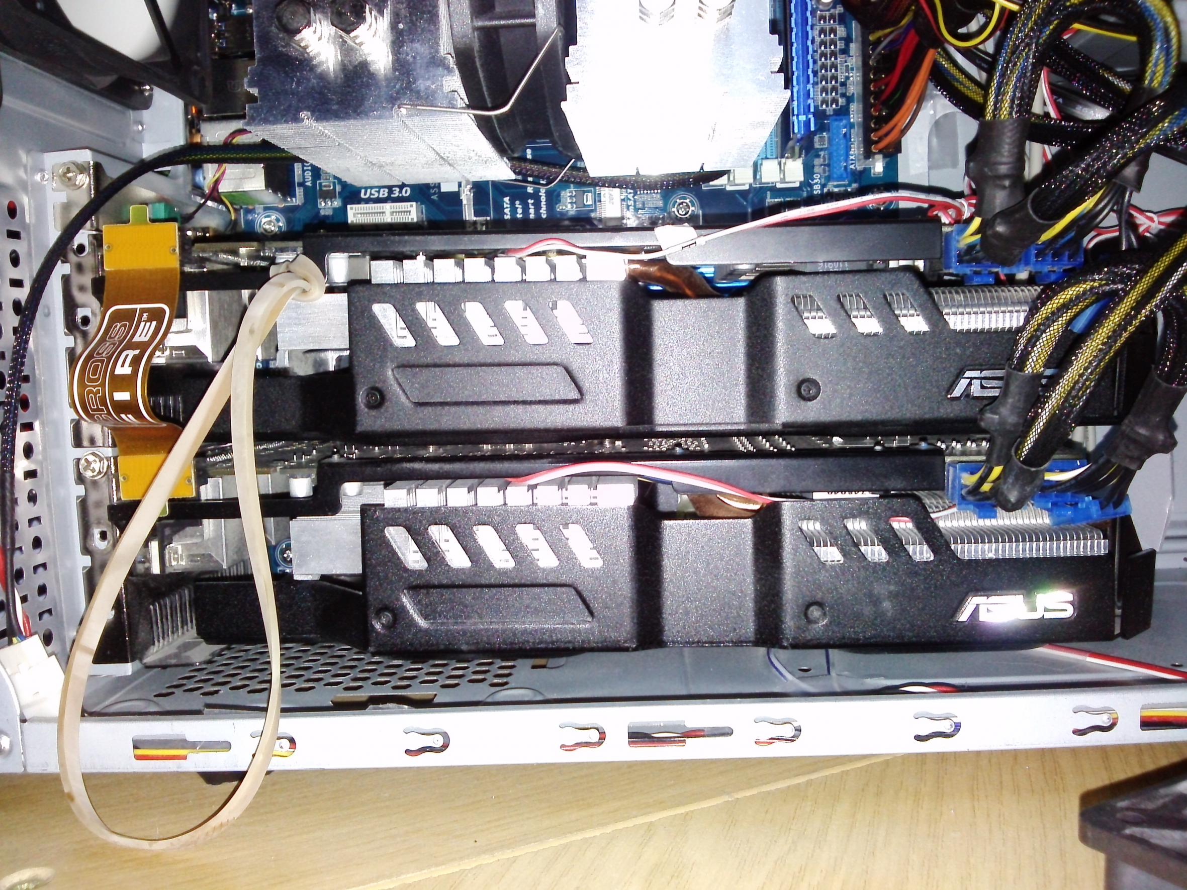

Ich denke, dass die obere Grafikkarte nicht richtig kühlen kann, da der Kühler die Warmluft von der unteren Graka ansaugt und dadurch deutlich schlechter kühlen kann. Habe ein ähnliches Problem mit meinen 2 Asus DCII 6950er (3-slot), zwischen den beiden Karten ist einfach zu wenig Luft. Deine Karten benötigen jetzt so wie ich das sehe auch drei Slots, vorher brauchten sie wahrscheinlich nur 2, dadurch hat die obere Karte nicht nur die warme Luft der unteren an gesogen, sondern auch "kühle". Abhilfe könnte nur eine Wasserkühlung oder die alten kühler schaffen, die temperaturen lassen sich aber mindern, indem die über die zwei Grafikkarten ein großen lüfter setzt (habe ich gemacht und die Karte war gleich 10 Grad kühler), was aber auch Lärm bedeutet. Wenn du willst kann ich ja mal ein Bild hochladen.

Das ist jetzt zwar nicht die eleganteste Lösung und daher nichts für ein showcase, aber es tut seinen Zweck und ist noch ausbaufähig ;) Hatte es erst nur zum Testen und jetzt habe ich es so gelassen, weil es meiner Meinung nach gut funktionierte und meine obere Graka 10 Grad kühler ist :D

Also ich hab vom meinem tower aus schon nen Lüfter direkt vor den Karten wie du bringt aber nicht viel.
