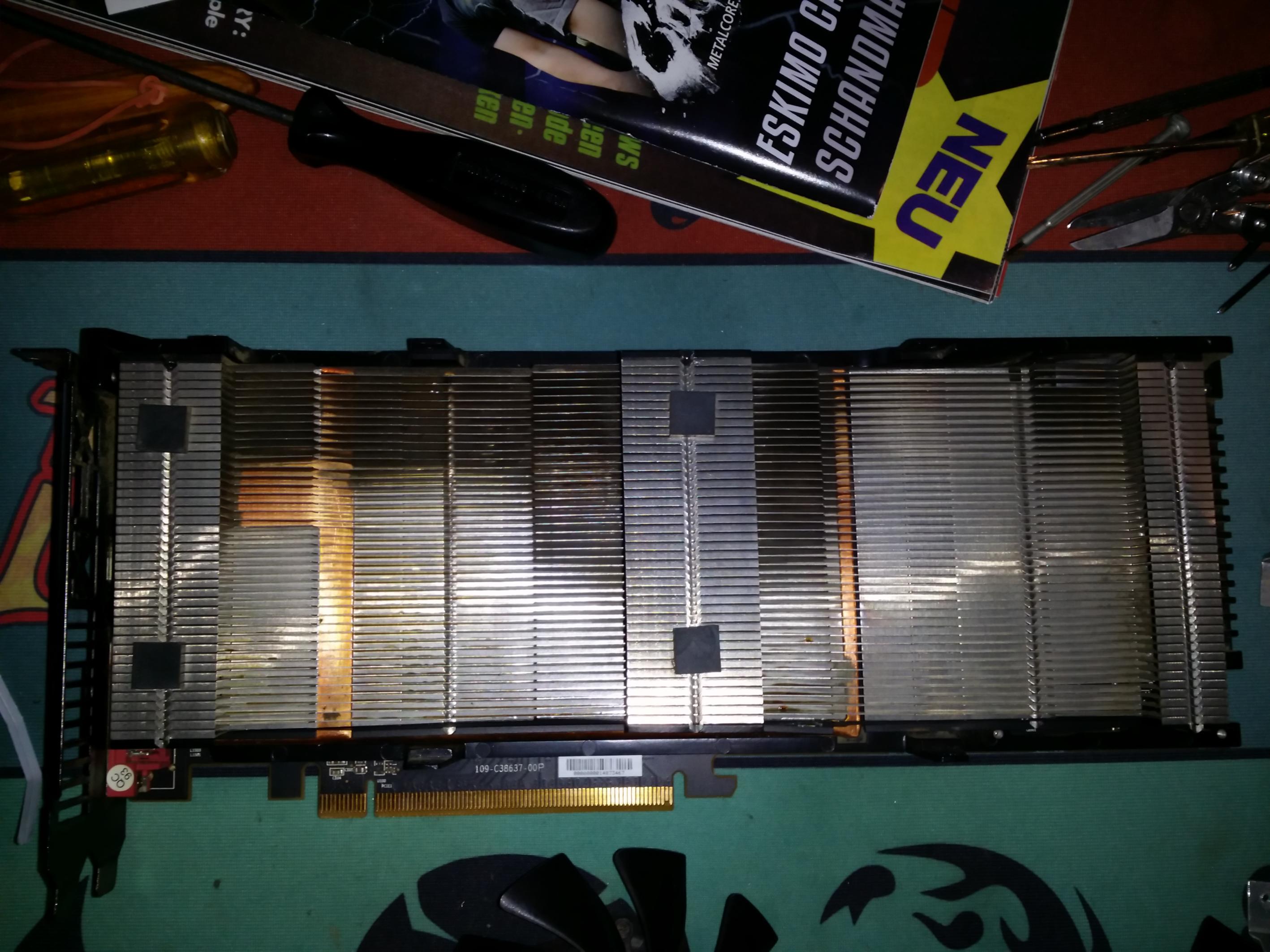

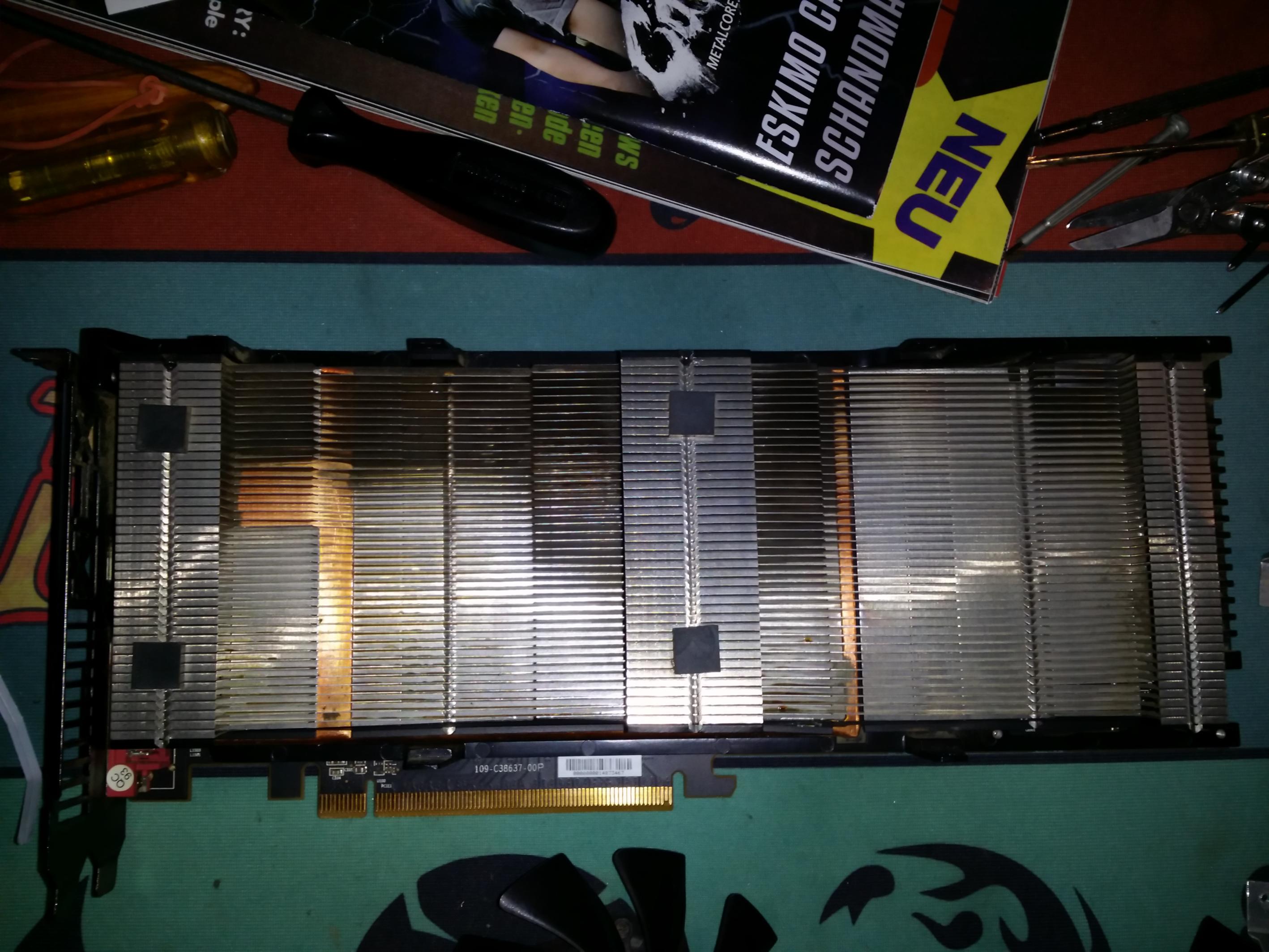

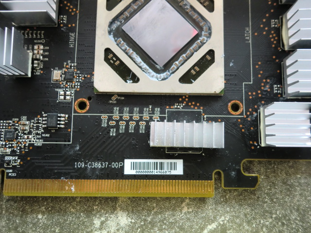

So habe die karte erstmal nakig gemacht. Allerdings habe ich so meine Zweifel ob ich da 80mm Lüfter drauf bekomme, bzw wo dran ich die dann fixieren kann.
Foto ist im Anhang.

Linksseitig kannst die Lüfter irgendwie mit der Blende behelfen und da Kabelbinder rummachen. In der Mitte einfach nur Lüfter 1 mit Lüfter 2 zusammenwurschteln mit Kabelbindern und rechtsseitig mal schauen, da findet sich auch was.... oder vorsichtig an den Lamellen!
...falls du einen anderen AC drauf machen willst, der AC III paßt nicht, da der Chip bei der
7970 auf der "Spitze" steht.

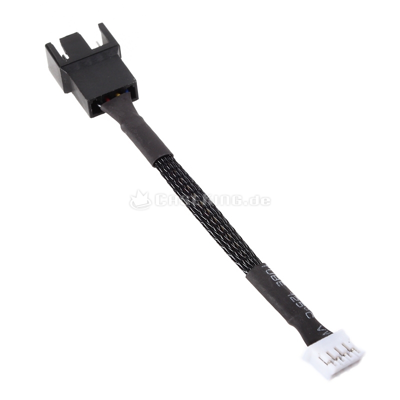

Zusäztlich noch den Adapter:
  • 1x 4 Pin weiblich
  • 1x 4 Pin männlich
Wie genau verbinde ich das jetzt?

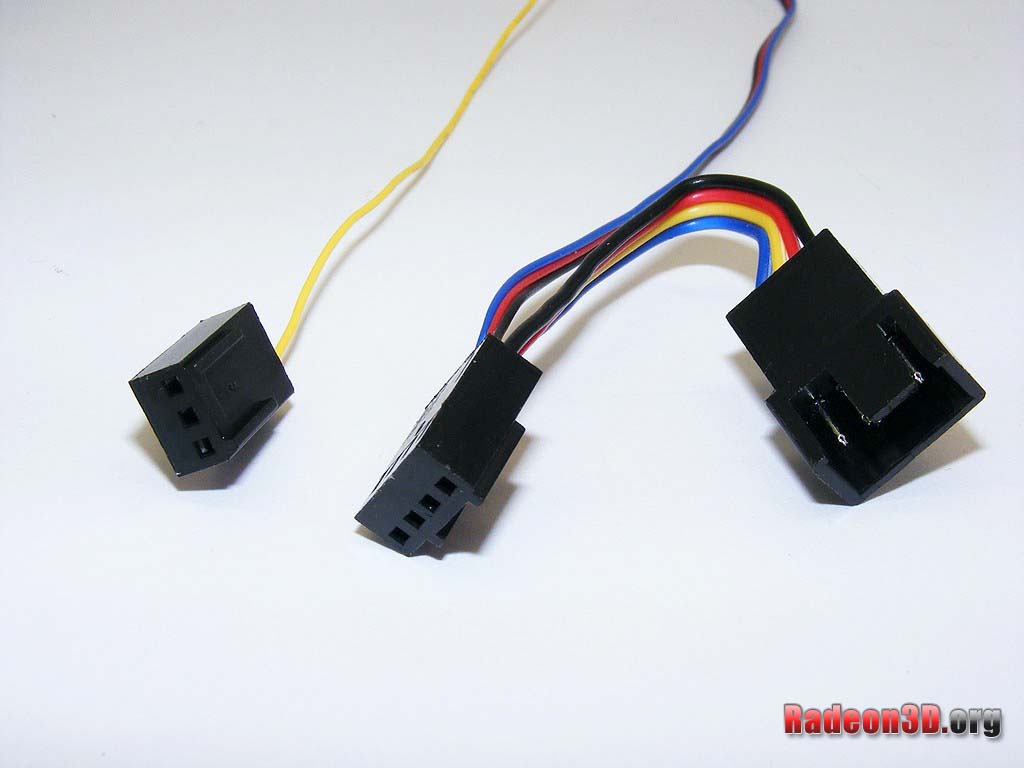

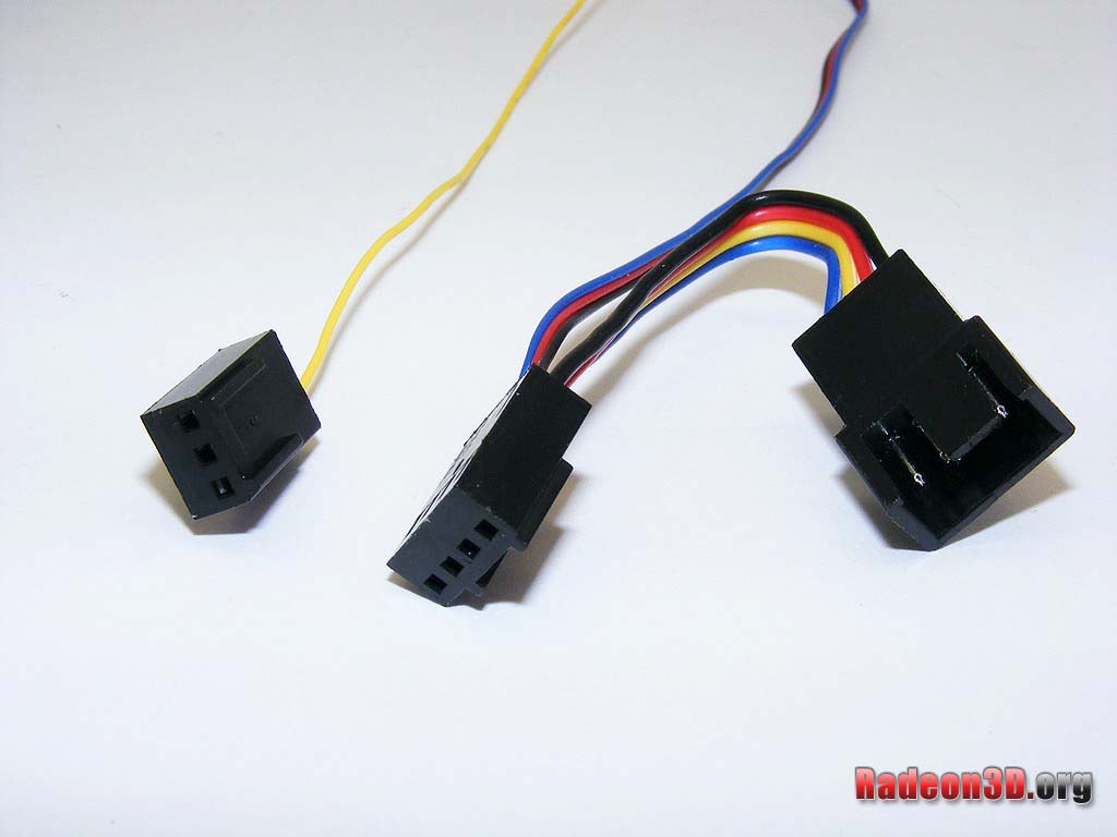

@TE
So sehen deine Stecker aus?
Dann gehört der 3 Pin von einem der beiden Lüfter noch in den freien 4 Pin des letzten Lüfters, darüber wird das Drehzahlsignal gegeben.
