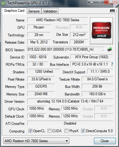

Kannst du bitte einen GPU -z Screenshot Posten?
Falls du eine neuere dd Edition gekauft hast könnte es durchaus sein das du ne sogenannte tahiti-le bekommen hast
und dann sollte man anders an das Problem herangehen.

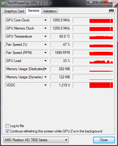

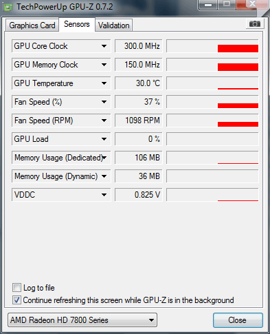

Screens:
http://gpuz.techpowerup.com/13/07/15/2gd.png
http://gpuz.techpowerup.com/13/07/15/a3s.png

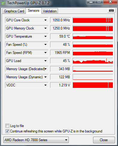

Beim Spielen:
http://gpuz.techpowerup.com/13/07/15/4hf.png

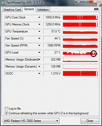

Genau dort wo nun der schwarze Kreis markiert ist, trat der Fehler auf.
Hier ist er ebenfalls aufgetreten
http://gpuz.techpowerup.com/13/07/15/h28.png
Hier erneut, die GPU hört einfach auf zu laden
http://gpuz.techpowerup.com/13/07/15/8z2.png
lg
