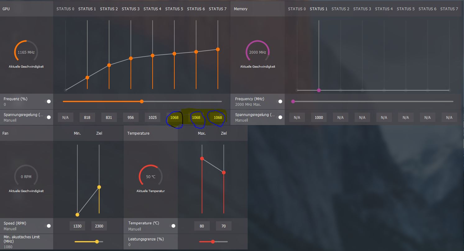

Undervolt? Wie mache ich das in WattMan? Finde das nicht :D
Im Wattman unter Powerstates(bei mir ist da ein Wert von 1068... 1,086V) änderst du einfach den höchsten Wert..glaube 7 war das..
Ich habe ihn schrittweise auf 1V(1000) runterbekommen.

Meinst du den Wert?
DannyA4 schrieb:
wundert mich nur, dass deine letzten drei States auf gleichem Niveau sind.
Der Screen ist nachdem ich die Werte geändert hatte ;)
