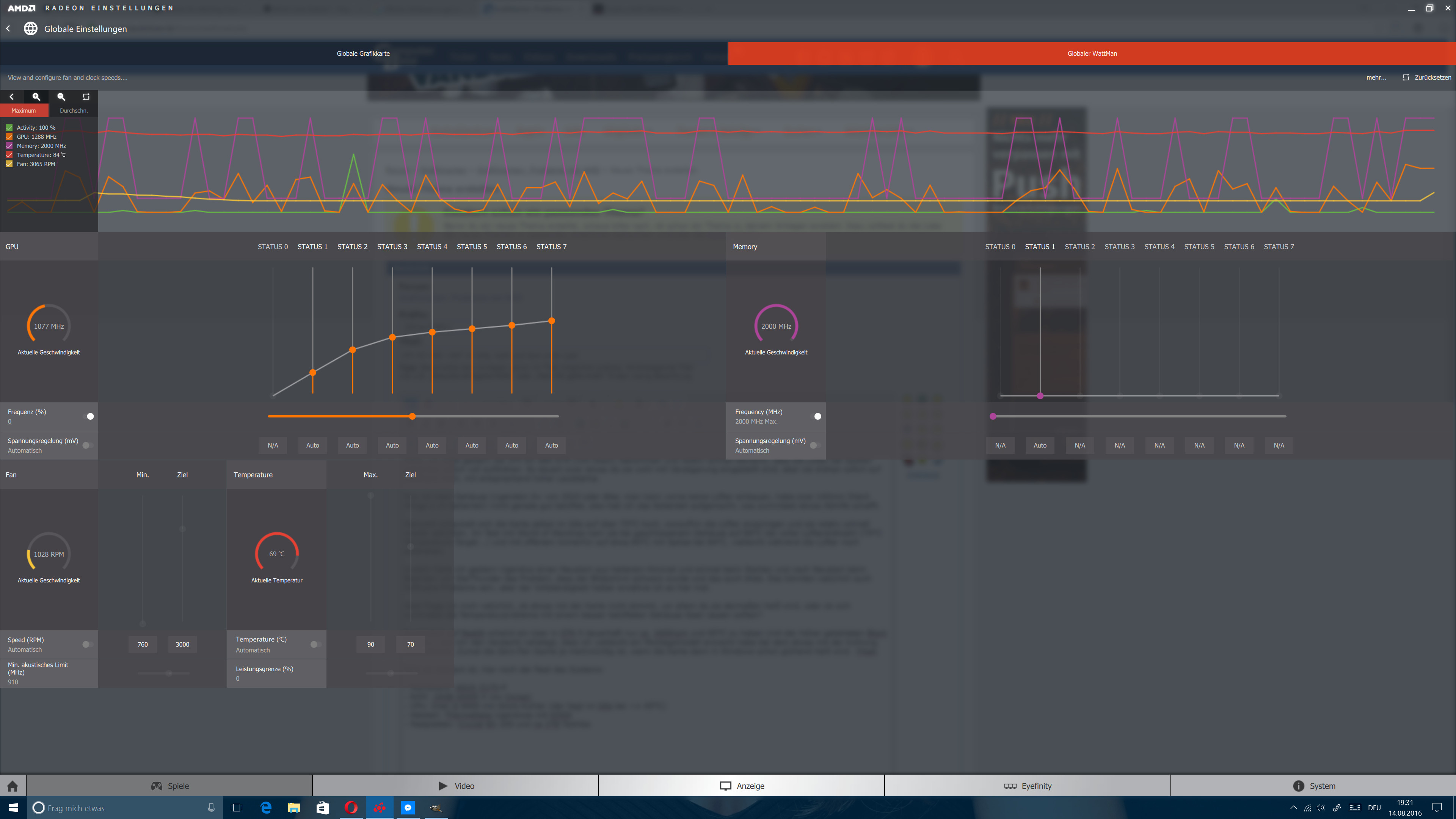

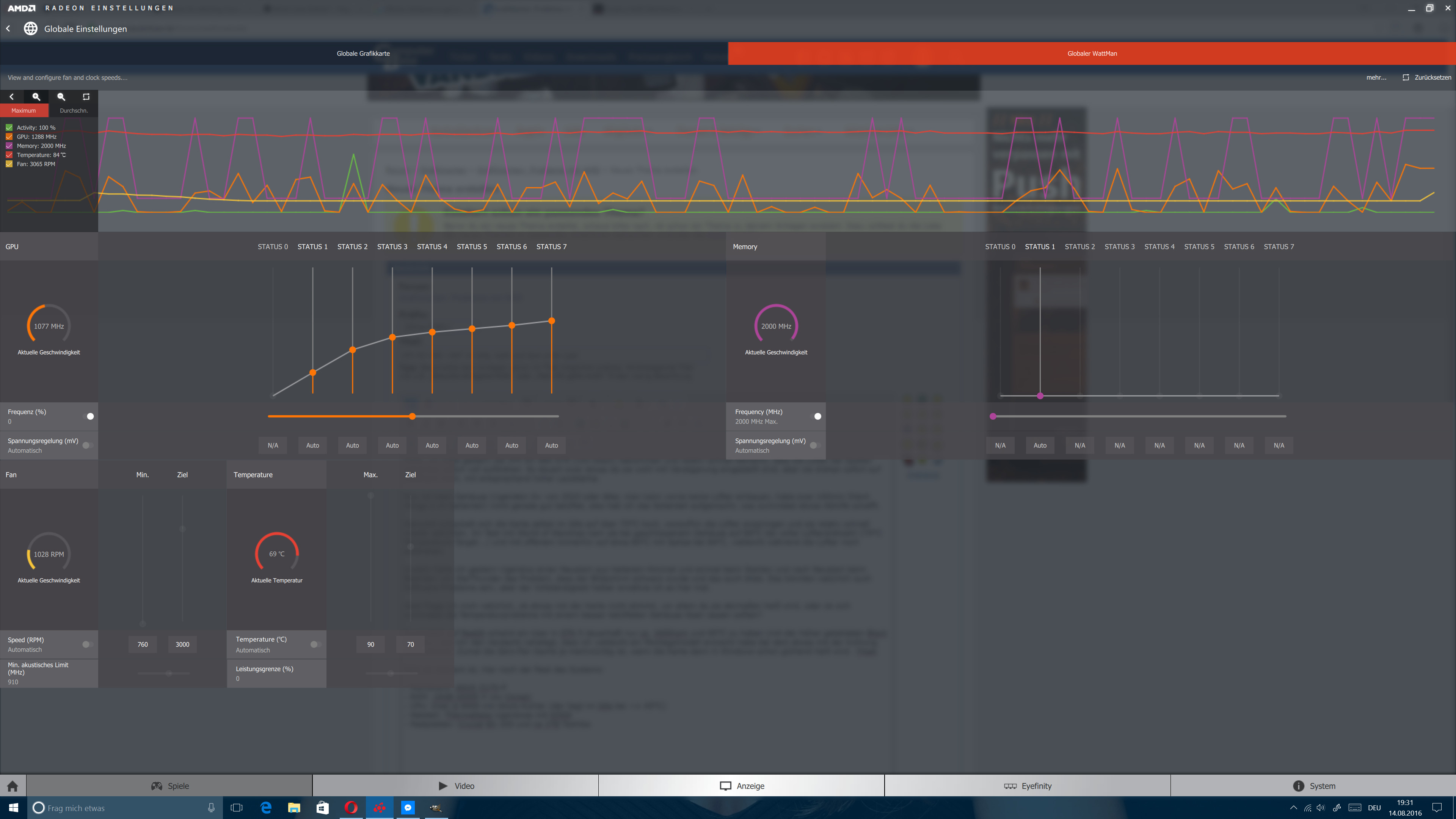

Hier noch ein (großer) Screenshot von WattMan mit dem was meine GPU so getrieben hat während ich den Beitrag hier verfasst habe, Gehäuseseite war die ganze Zeit offen:

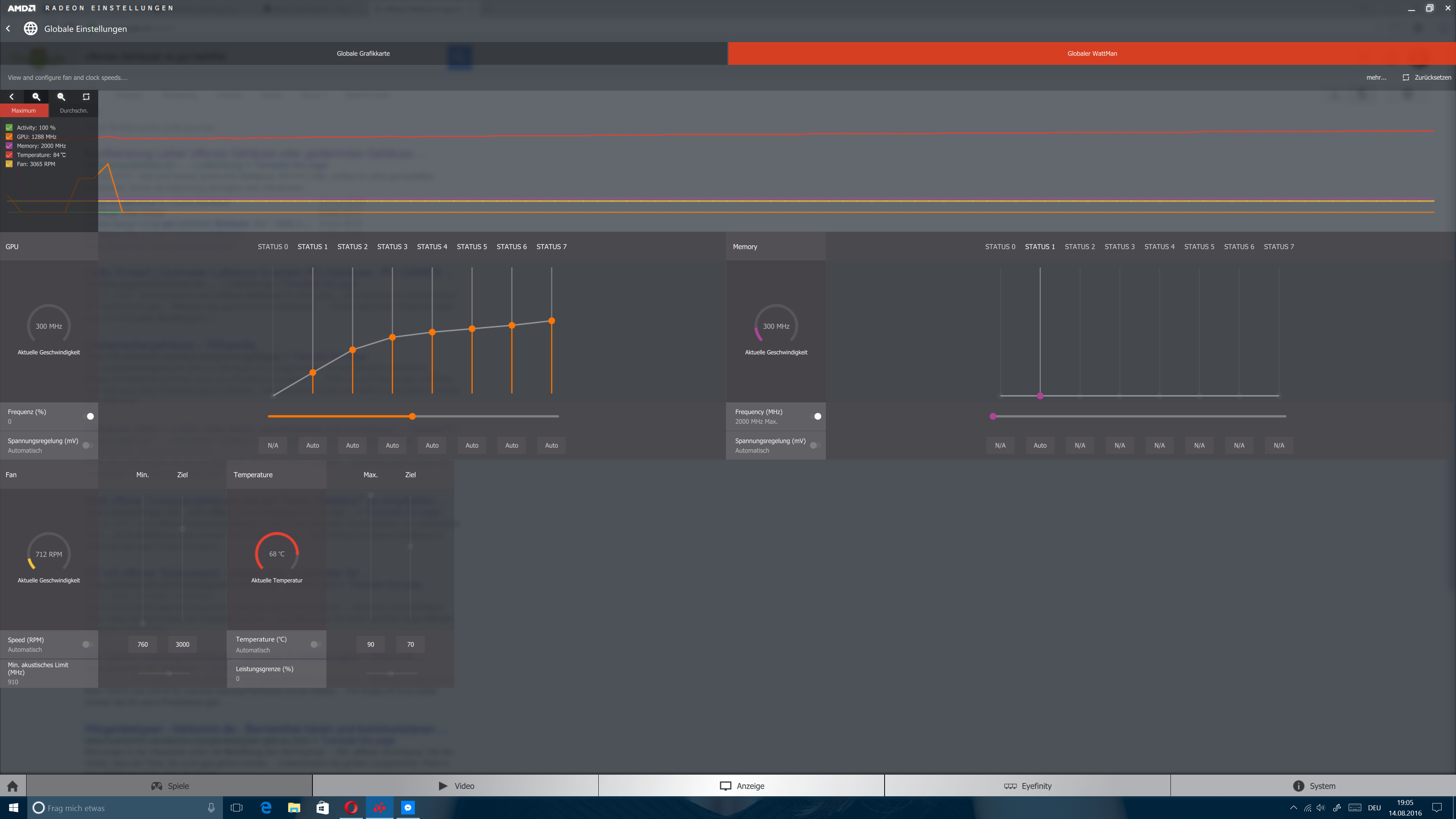

Ich hab meinen Thread gechrieben und dann zum Ende hin den Screenshot gemacht. Wenn ich nur WattMan auf dem Monitor habe und dann zusehe, werden die Graphen recht flach, hab da auch noch einen Screenshot von:
Was mir wohl noch aufgefallen ist, als der Monitor in den Standby sollte, ist er immer ausgegangen, dann hat die GPU hochgetaktet und der Monitor wollte wieder an gehen, ging dann aber wieder in den Standby. Das ganze dann ad infinitum. Im WattMan war dann beim Takt so eine Hügellandschaft zu sehen.

Beim Screenshot im ersten Post habe ich eben jenen Post verfasst, da kann man sich schon fragen, warum der Speicher hochtakten muss, während ich Buchstaben tippe oder etwas in Gimp bearbeite, aber Experte für Grafikkartenbelastungen bin ich auch nicht, vielleicht ist 2D in 4k ja auch sehr aufwendig. :/
