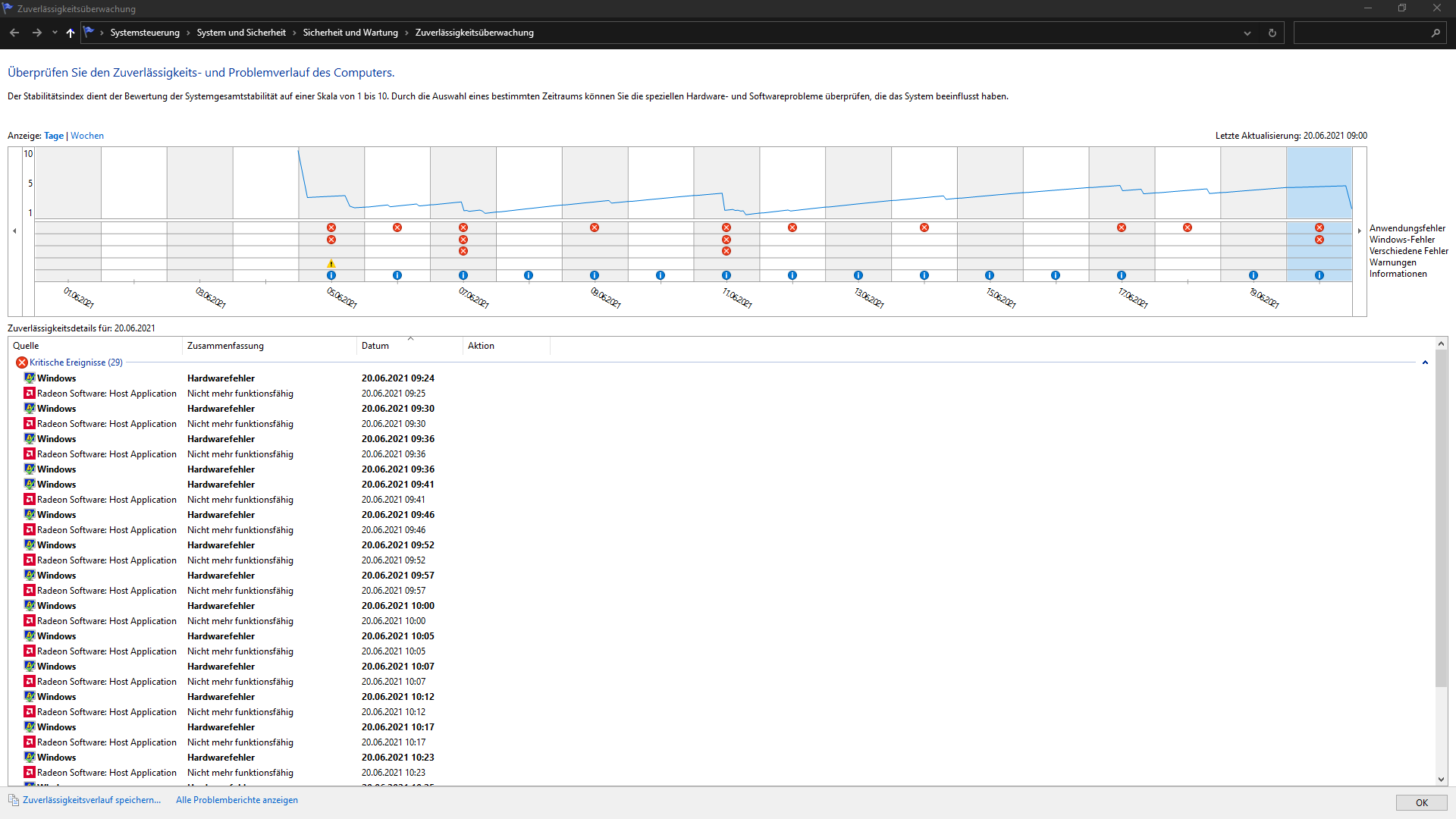

Schau Dir mal bitte nochmal den Zuverlässigkeitsverlauf bzw. die Ereignisanzeige an. Diese Abstürze nicht beim Zocken zu haben, dafür aber bei niedrigen Grafiklasten wie im Browser, hat zumindest bei einigen mit Ryzen 5000 CPUs immer einen WHEA Fehler mit der ID 18 ausgelöst. Aber das traf vornehmlich bisher eher die 5600X, 5800 und 59x0X CPUs. Ist Dein 1600er schon ein älterer oder die 12nm Neuauflage?
Die CPU ist älter also nicht die Neuauflage. Unter welchem Punkt soll in der Ereignisanzeige etwas stehen?
Ich pack hier mal meine Discord ID rein: JUST-WF#5308
Bei dem Zuverlässigkeitsverlauf ist mehr rot/Kritisch als ich gedacht hab. Hatte eigentlich heute die ersten Crashes.
Schau mal bitte nach dem nächsten Mal links bei „System“. Da muss ja beim Crash irgendwas stehen. Schau mal, ob WHEA Fehler vorliegen.
Also das ist der einzige WHEA Fehler ansonsten nur warnungen
