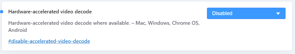

Abhilfe hat geschaffen:
eine der folgenden Seiten im Browser aufrufen (Beispiel):
opera://flags/
chrome://flags/
und folgenden Eintrag "Hardware-accelerated video decode" ausschalten.

Corpus Delicti schrieb:
Hatte ich mit der RX480 auch, kam mit irgend einem Browser-Update.
opera://flags/
chrome://flags/
Ok habe ich gemacht ich bin mal gespannt

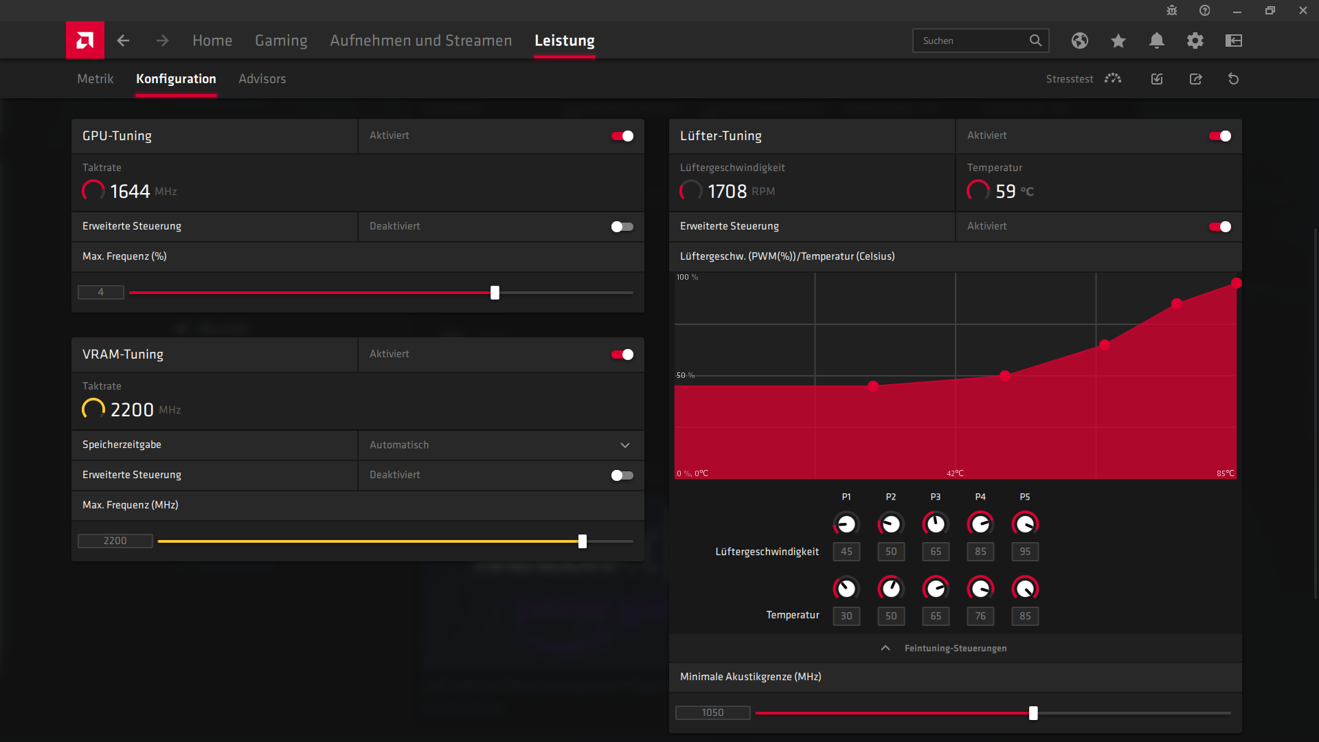

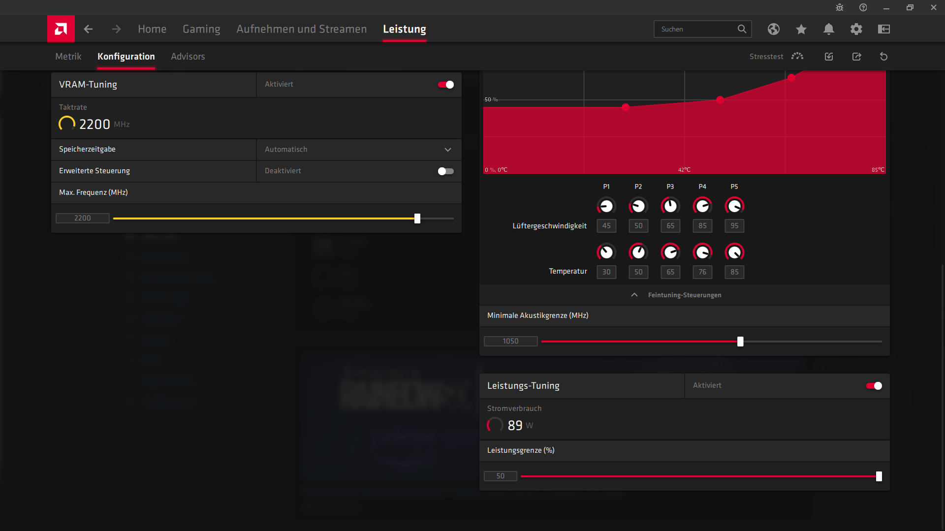

Was ich aber jetzt nochmal probiere ist mit Übertaktete Grafikkarte. Das oben geschriebene war ohne Grakaübertaktung
So bei den Werten und einstellungen ist Siege bzw die Treiber oder Graka Crash nicht vorgekommen.
