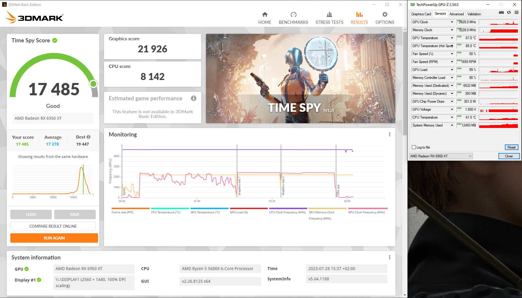

Hier meine Ergebnisse damit:
http://www.3dmark.com/pr/2127089 Port Royal "Number of results scoring 12000 - 13000: 1"
http://www.3dmark.com/fs/29463234 Fire Strike Extreme
http://www.3dmark.com/spy/35453024 Time Spy
https://www.3dmark.com/sb/331196 Solar Bay Extreme

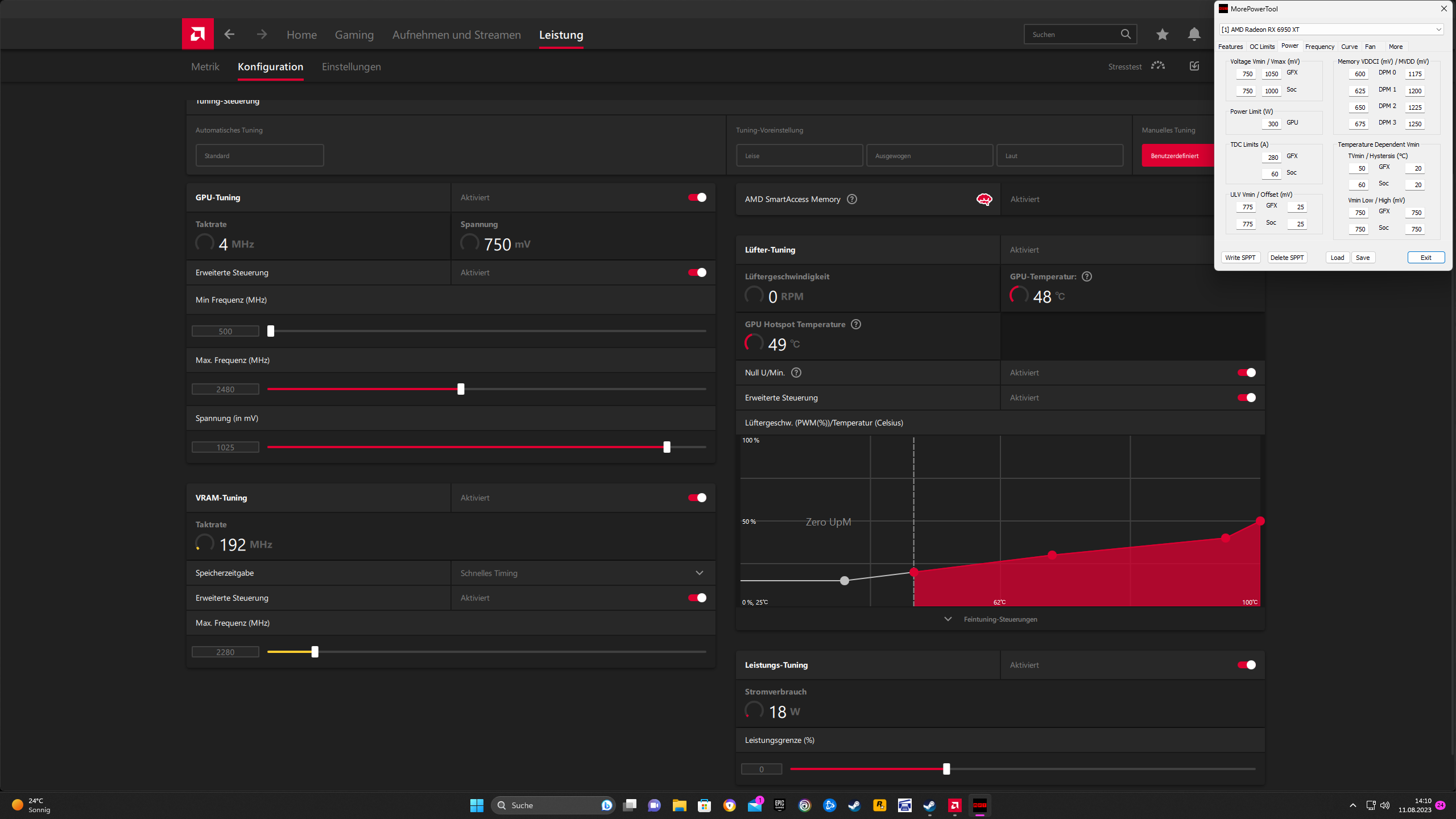

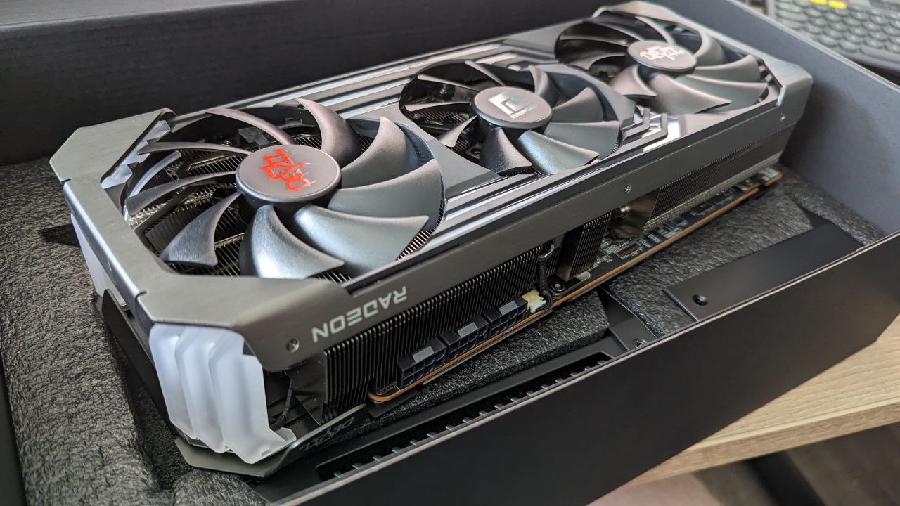

Ich habe eine PowerColor 6950XT Red Devil auf 2,6 GHz eingestellt und hier für euch zur Orientierung die MPT & Treiber Einstellungen. 2,4 GHz hat sie übrigens mit nur 1025 mv gemacht und lief ansonsten identisch auf Cache und Speicher wie meine MERC. Insofern ist sie bisher die beste 6900er GPU die mir vorlag.
Leider hat 3DMark gesponnen und keinen Graphen ausgespuckt. Die Leistungsmessung ist aber korrekt.

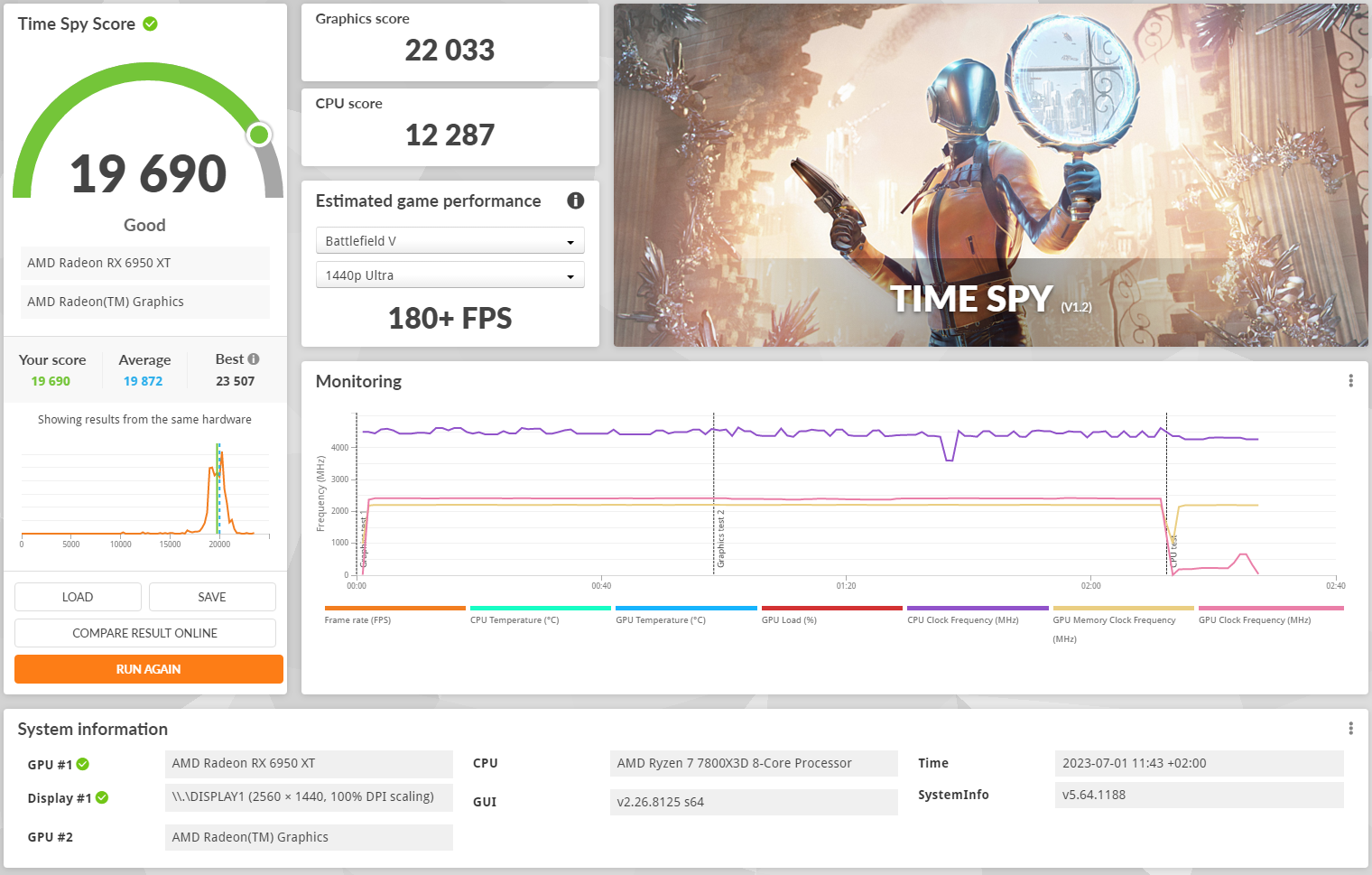

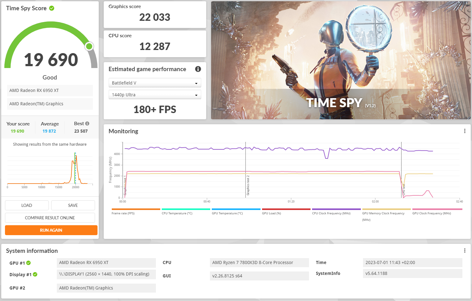

Guten Tag Leute,
mit Hilfe von @der-Kalli konnte ich endlich meine Grafikkarte optimal nach meinen Wünschen einstellen. Bevor ich seinen Artikel und seine Hilfe erhalten hatte, waren bereits 20h in eigene Tests von mir ohne jegliche Erfolge vorzuweisen. Dank deiner Hilfe konnte ich jetzt meine optimalen Settings bei meiner XFX Speedster MERC319 RX 6950XT einstellen und mein Gaming-Erlebnis endlich ohne 350 Wattspitzen und unregelmässige Lufterkurven genießen. Es ist einfach beeindruckend, wie du mit Leichtigkeit die feinsten Details verstehst und mir dabei geholfen hast, die optimale Effizenz aus meiner Grafikkarte herauszuholen. Deine Fachkenntnis und Geduld beim Erklären haben mir wirklich geholfen, die Grundlagen endlich näher zu bringen. Wirklichen Resepkt davor und dem Gesamtverständis von diesem Thema.
Habe bereits 10h Diablo 4 auf maximaler Grafikeinstellungen mit ca. 165 fps, bei durschnittlicher GPU-Hot-Spot-Temperatur von ca 75°C und Lüfter von durschnittlichen 1700 RPM. Keine Treiberabstürze, keine Grafikfehler, es macht einfach Spaß!

Sehr gerne und herzlichen Dank :)
Super dass die Karte nach dem Einstellen auch alltagstauglich läuft., aber genau dafür haben wir uns ja die Mühe gemacht. Es waren zwar ein paar Stunden, aber verhältnismäßig ging das schnell. Wenn man bedenkt, wie viel Zeit man auch ohne Top-Ergbnis da hinein versenken kann.
Liebe Grüße und viel Spaß mit der Karte.
PS: Der Screenshot zeigt aber nen "schwachen" Run ;) Das waren auch mal 300 - 400 Punkte mehr ^^

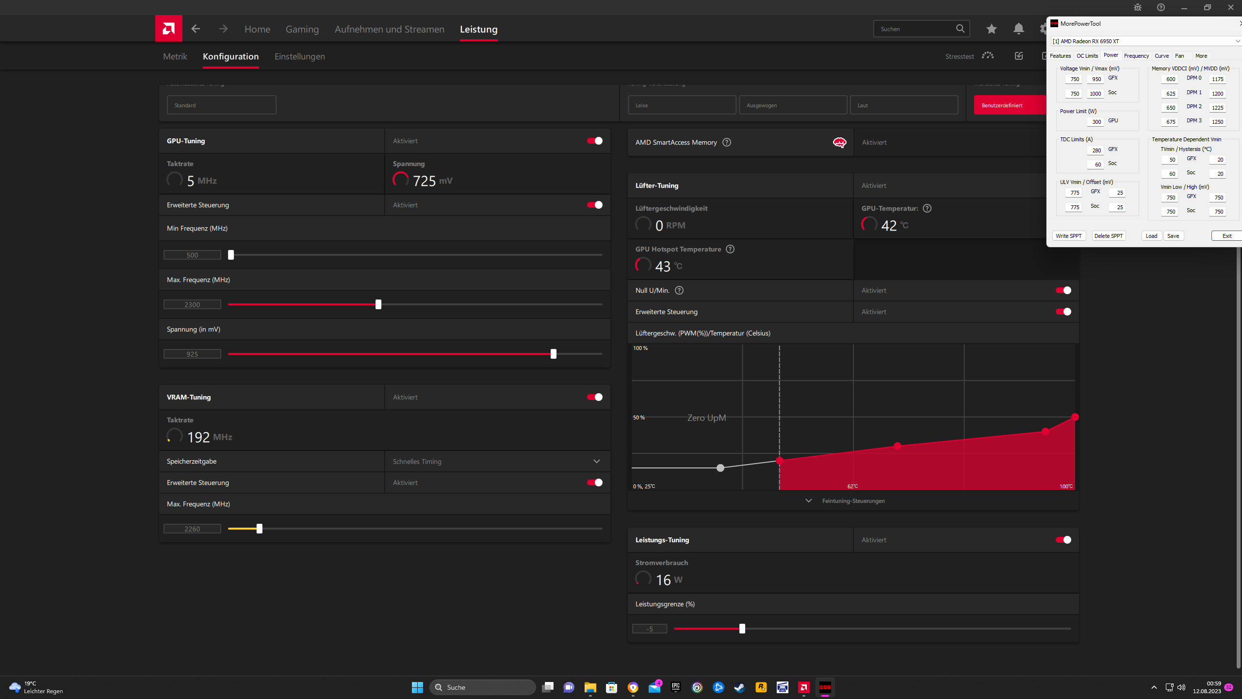

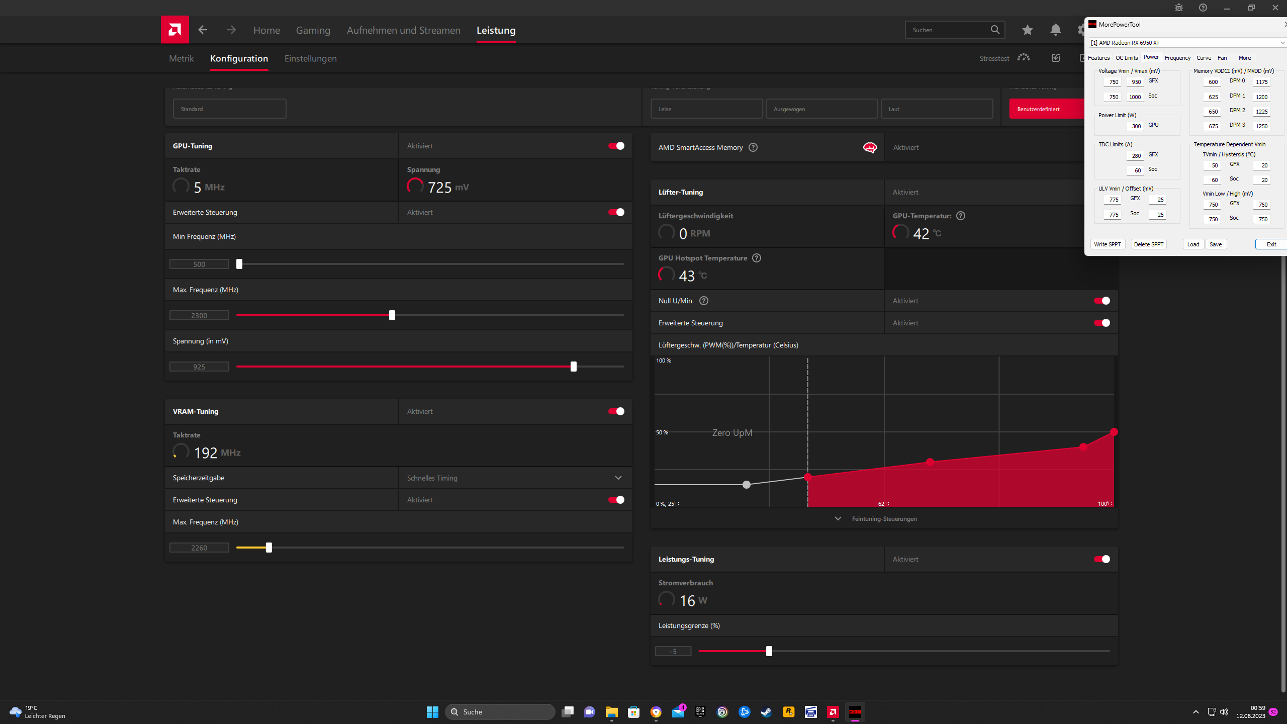

Ich habe nun meine XFX Merc 319 ein wenig optimiert:) Erstmal einen großen Dank an
der-Kalli für seine Hilfe und super Erklärungen👍:schluck:
Mein 2480mhz Profil ist 100% Save und das 2300mhz Profil zu 90% Save ( bin gerade noch dabei , sieht aber sehr gut aus )
Beim 2480er liegen real im Durschnitt immer 2400mhz (+-30mhz) und beim 2300er real im Durchschnitt immer 2250mhz (+-20mhz)
Ich spiele zur Zeit noch auf ein MSI 32" 1440p und 165Hz Curved Monitor und da reichen eigentlich locker das 2300mhz Profil. Eventuell lote ich noch 2200mhz oder niedriger aus :smokin:
Ich kann euch den Belastungstest (20Loops) vom Timespy und Port Royal zum ausloten wärmstens empfehlen😊
Den Timespy zum ausloten der GFX Spannung und den Port Royal zu ausloten der Soc Spannung.
Werde mir nun noch nächsten Monat den 5800X3D kaufen und dann habe ich erstmal Ruhe und mein AM4 System kann noch bisl bleiben :D

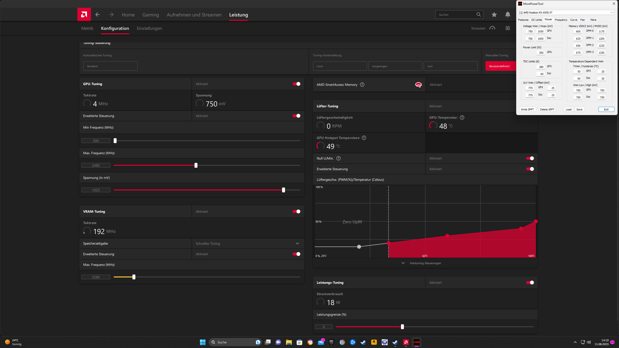

Hier mal meine aktuellen Einstellungen.....

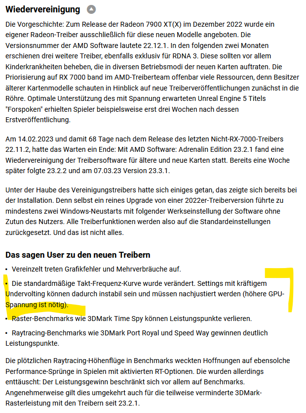

3 oder 4 Treiberversionen weiter sieht bei mir die Sache leider schon etwas anders aus.
Musste überall die Spannungen (Speicher) leicht anheben, da ich sonst mit flimmern, Artefakten und Abstürzen zu kämpfen hatte.
Ich habe alle Treiber mitgemacht und kann da keinen Zusammenhang bestätigen. Alle von mir eingestellten Karten laufen mit den selben Einstellungen seit dem es RDNA2 auf dem Markt gibt. Ich vermute, dass du deine Karte nicht ganz richtig getestet hast und die Instabilität schon vorher da war.
Ein neuer Treiber kann die Auslastung erhöhen und ein Spiel damit besser auf der Architektur laufen lassen. Da die Last dann höher als vorher ist, machen sich Instabilitäten eher bemerkbar. Aber daran ist dann nicht der Treiber Schuld, sondern das Testprozedere welches man angewandt hat um seine Karte einzustellen. Wenn die gut getestet ist, dann wird auch ein neuer Treiber keine Probleme machen. Und falls doch, dann sind alle Karten, auch im Original Zustand, betroffen.

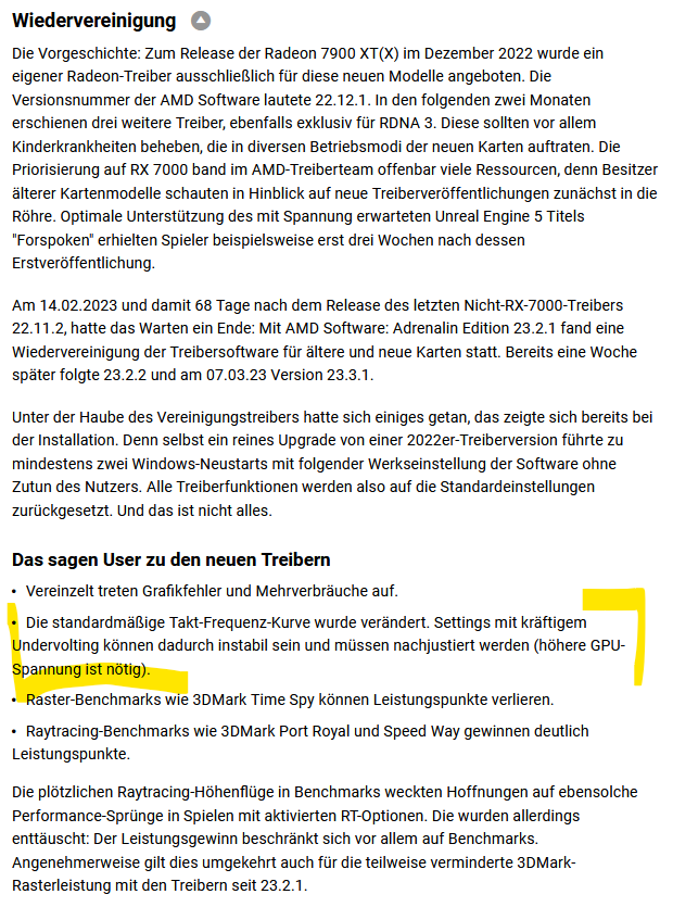

Dann hattest du beim UV immer genug Voltage-Puffer eingebaut, um nicht zu bemerken, dass mit dem "Vereinigungstreiber" RDNA 2/3 (Version 23.2.1) der beschriebene Effekt eingetreten ist. Eigentlich ein alter Hut, ich zitier mich mal selbst:
Quelle
Neu ist (mir) nur, dass auch der Speicher betroffen ist. Leider ist dies ...
... unkonkret. Welche Version?
