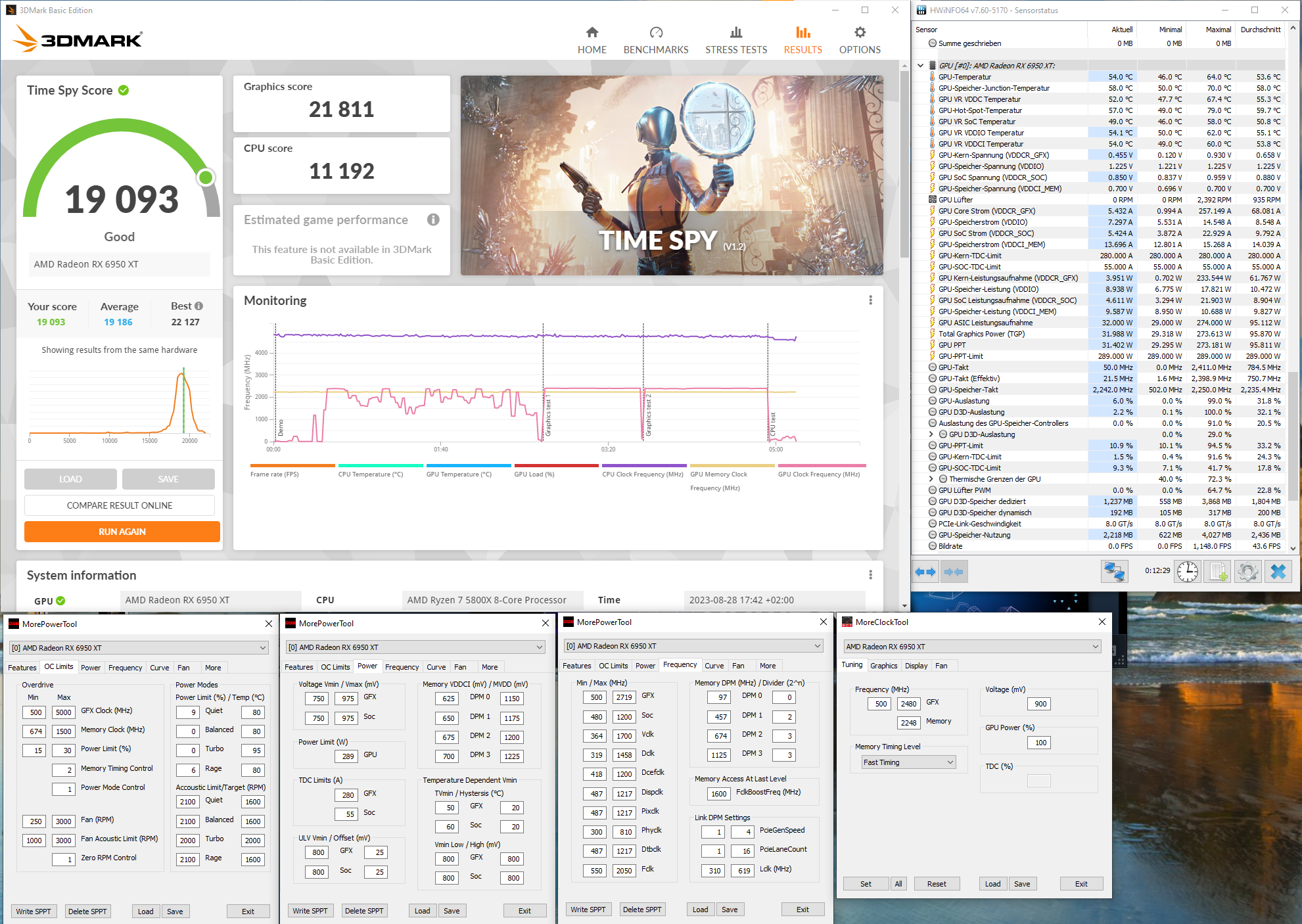

Da mir beim Ausloten der effizientesten Einstellungen schon das Potenzial aufgefallen war, konnte ich nicht umher einen Rekordversuch zu starten. Die 6600XT, 6700XT und 6900XT Toxic von mir hatten ja auch schon sehr weit vorne gelegen. Leider habe ich keinen Vergleich gefunden, aber es kann gut sein, dass das eine der schnellsten luftgekühlten Big Navi Karten der Welt ist. Einen Wasserkühler braucht die MERC jedenfalls nicht. Das Problem wird nämlich eher die Stromversorgung und Belastbarkeit der Bauteile generell. Das Problem hätte man auch mit WaKü. Ich vermute dass andere nur mit Minustemperaturen schneller sind. Die helfen nämlich beim Extrem-Übertakten den Stromverbrauch zu senken, bzw. auch dabei höhere Taktraten bei weniger Spannung zu fahren. Für diese Benchmarks habe ich ganz andere Einstellungen verwendet und bin an die Grenze dessen gegangen was ich verantworten kann. Die Karte soll schließlich nicht kaputt gehen. Ca. 2,7 GHz auf dem Kern, 2125 MHz auf dem Cache und 2,4 GHz auf dem Speicher lagen unter Last an und waren auch stabil.
Hier meine Ergebnisse damit:

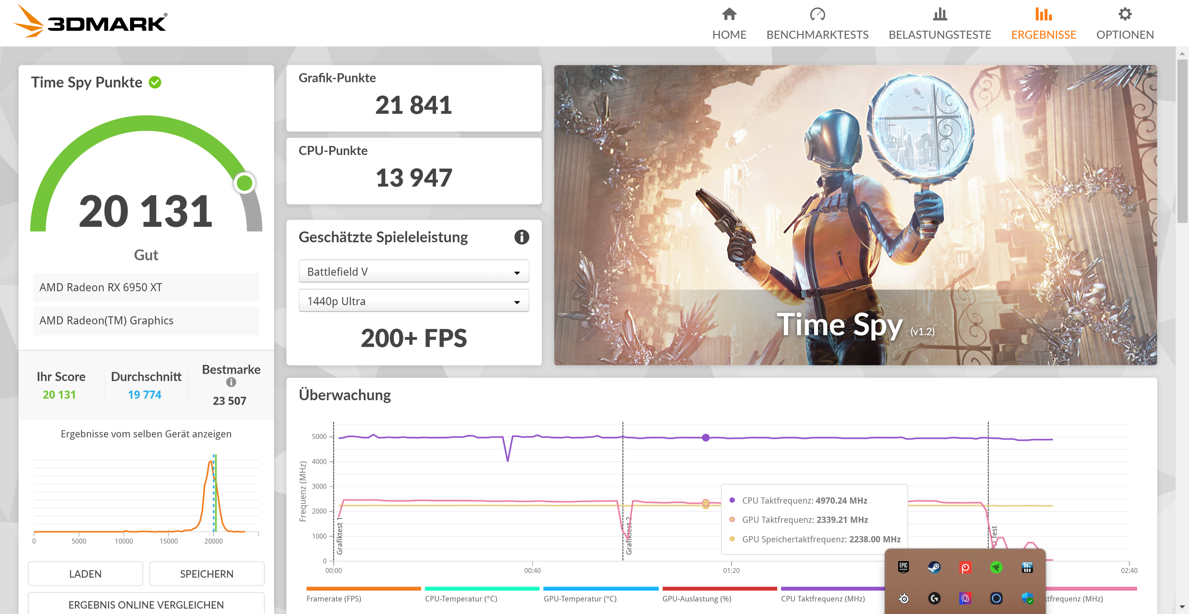

http://www.3dmark.com/pr/2127089 Port Royal "Number of results scoring 12000 - 13000: 1"
http://www.3dmark.com/fs/29463234 Fire Strike Extreme
http://www.3dmark.com/spy/35453024 Time Spy
https://www.3dmark.com/sb/331196 Solar Bay Extreme

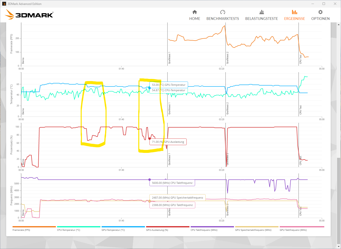

Der Solar Bay Benchmark lastet die Architektur von RDNA2 nicht voll aus, bzw. bremst das Ray Tracing den Rest ein, so dass relativ hohe Taktraten bei niedrigen Spannungen möglich sind. Mit etwas mehr als 2,8 GHz war auch hier Platz 1 drin: https://www.computerbase.de/forum/t...-android-und-ios.2156045/page-2#post-28497313

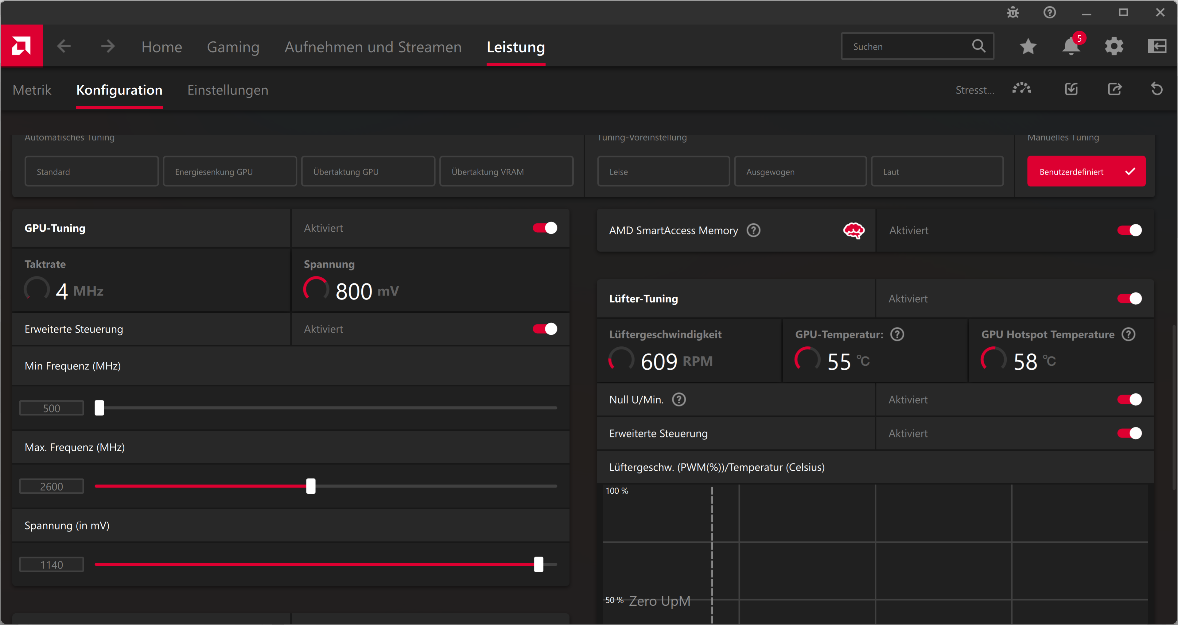

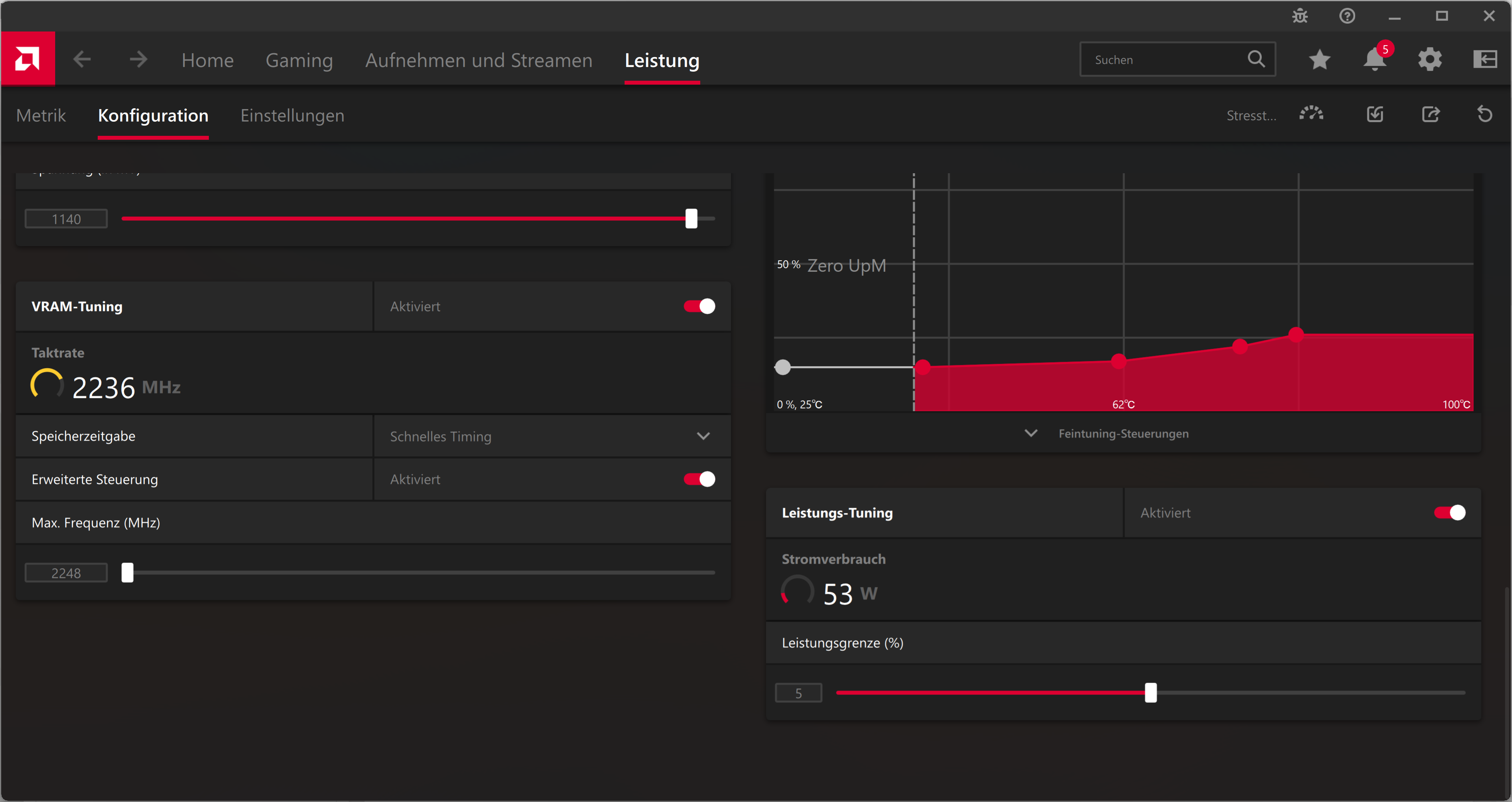

Knapp 50 Watt Ersparnis bei etwas mehr und auch konstanterer Leistung sind möglich. Aufgrund des hohen PowerLimits, der hochwertigen Bauteile und der Telemetrie der 6950XT ist der Takt aber auch standardmäßig schon konstanter als bei einer 6900XT. Deswegen liegt der Unterschied bei meinen Einstellungen mehr im Verbrauch als bei der Leistung. Die 6900XT profitierte eingestellt noch mehr von der Leistungssteigerung. So wie von mir optimiert tun sich die Karten dann nicht mehr viel. Zum direkten Vergleich schaut gerne in meinen Artikel und die Kommentare zu den 6900XT Karten.

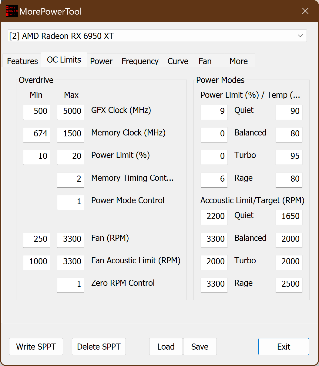

Hab die 300 Watt in MPT eingestellt und in Treiber nichts bei Power geänder.

Was maximal erlaubt ist und was anliegt unterscheidet sich. Außerdem können je nach Spannung auch 300W bei 2,4GHz überschritten werden. Daher wird bei dir der Takt nicht in 3DMark gehalten. Da ist die Karte von dir evtl. im Verbrauchslimit.
Mein 2,4 GHz Profil darf per Treiber auch ein paar % mehr ziehen, damit die Karte immer ohne an Limits zu stoßen läuft. Gewöhnlich werden 300W auch nicht erreicht, also standardmäßig schon, aber nicht wenn gut eingestellt. 3DMark lastet die Architektur von RDNA2 voll aus, daher ist der Verbrauch hier besonders hoch. Gewöhnlich kannst du mit ca. 240W rechnen, wenn du so eingestellt hast wie ich empfehle bzw. so wie es deine Karte kann.
Mit Framelimit natürlich niedriger und noch weniger wenn man sich Profile auf selber MPT Basis mit weniger Takt anlegt und die je nach Spiel laden lässt.

Wie dort schon geschrieben, hat man per MPT viel Zugriff auf 6000er GPUs. Bei 7000ern hat AMD Modifikationen in dieser Tiefe leider unterbunden. Hätte man den Zugriff, könnte es auch sein, dass 7000er GPUs sich gut einstellen ließen. Aufgrund der kleineren Fertigungsgröße, sollte dass dann mit Architekturverbesserungen auch effizienter als RDNA2 laufen. Allerdings hat RDNA3 eine längere Pipeline, welche mehr Takt erlaubt, aber eben auch höhere Latenz als eine kürzere RDNA2 Pipeline hat. Und das lohnt sich nur, wenn der Takt auch wirklich hoch ist. Nur hat AMD sich da vermutlich bei RDNA3 verkalkuliert. Hoher Takt benötigt auch viel Strom bzw. läuft so eine Architektur die auf hohen Takt ausgelegt ist bei niedrigem Takt weniger effizient. So vermute ich, und andere, dass RDNA3 nicht so läuft wie ursprünglich geplant. Und das frisst die Vorteile auf. RDNA2 kann man also nach wie vor gut einsetzen.

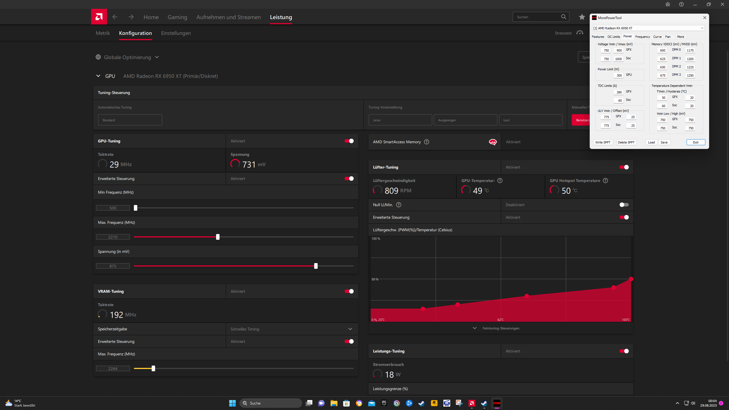

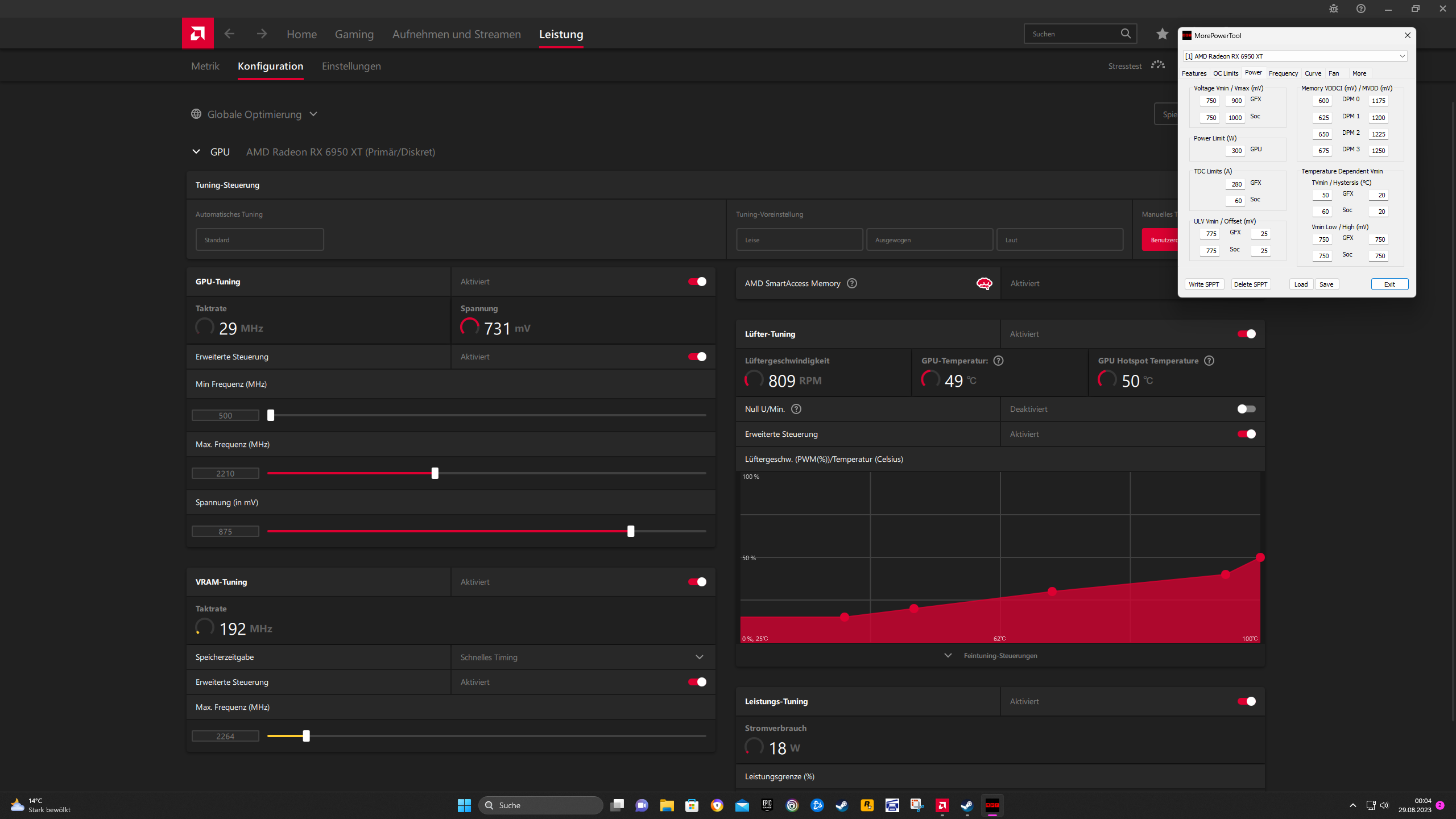

Ich hab jetzt folgende Werte eingestellt. Und nach verschiedenen Testen habe ich das Gefühl ich hatte nicht so viel Glück bei der Silikon Lotterie.
Wie könnte ich bei gleicher Leistung mehr Effizienz oder eben mehr Leistung am besten rausholen welche Stellschrauben empfehlt ihr.
So habe ich jetzt den Time Spy Belastungstest überstanden und die GPU hatte 85-90 Grad ca und der Hotspot 103 Grad.

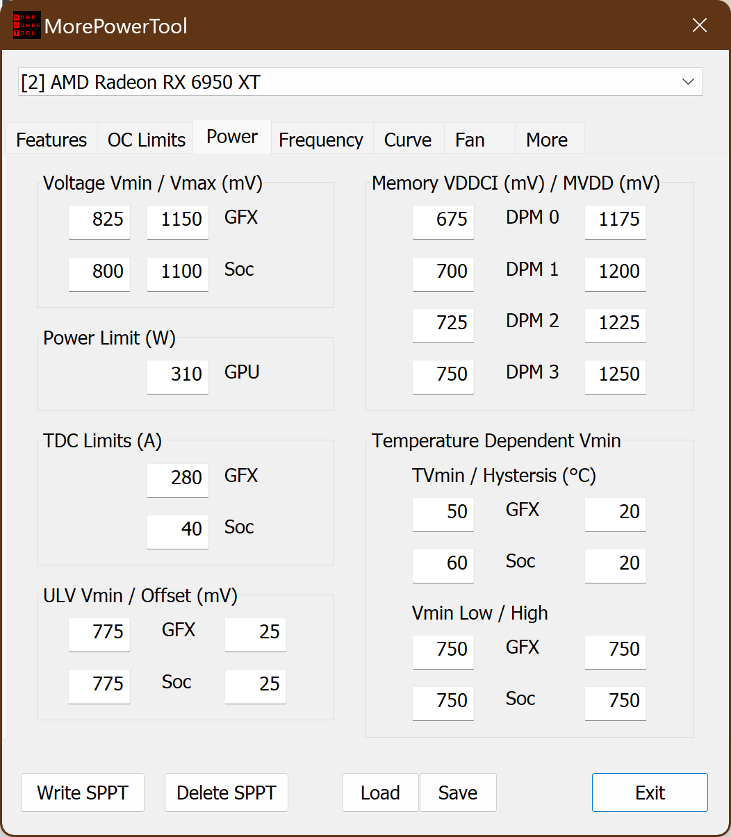

Ohne jetzt @der-Kalli zu nahe treten zu wollen, da er sehr viel arbeit in seine Einstellungen und diesen Leserartikel gesteckt hat, kann ich dir die Einstellungen siehe hier von @Evgasüchtiger empfehlen. Mit diesen habe ich und zumindest noch eine weitere Person gute und vor allem stabile "Erfahrungen" gemacht. Diese scheinen einfach "Alltagstauglicher" zu sein. Der Kalli scheint bei seiner Karte eine sehr gute erwischt zu haben, die scheinbar etwas mehr packt.
Bitte nur die Socspannung im MPT unter power auf 1025 erhöhen. Hatte @Evgasüchtiger ein paar Posts später auch nochmal empfohlen.
Und deiner Lüfterkurve kannst du oben hin auch noch etwas mehr dampf geben. Meine läuft nach rechts hin zunehmend spitzer zu.
Reaktionen: Evgasüchtiger

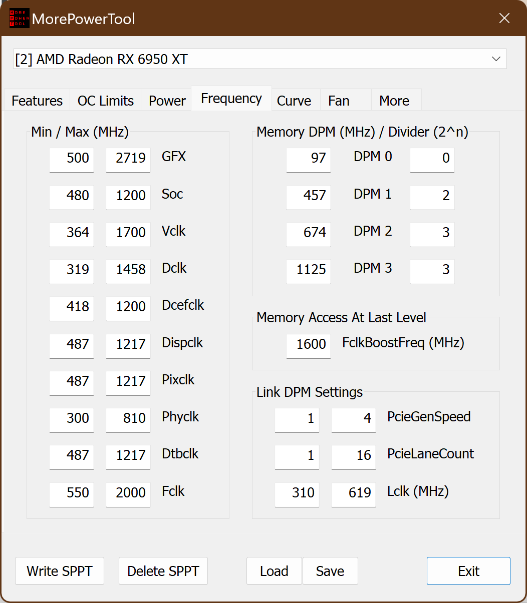

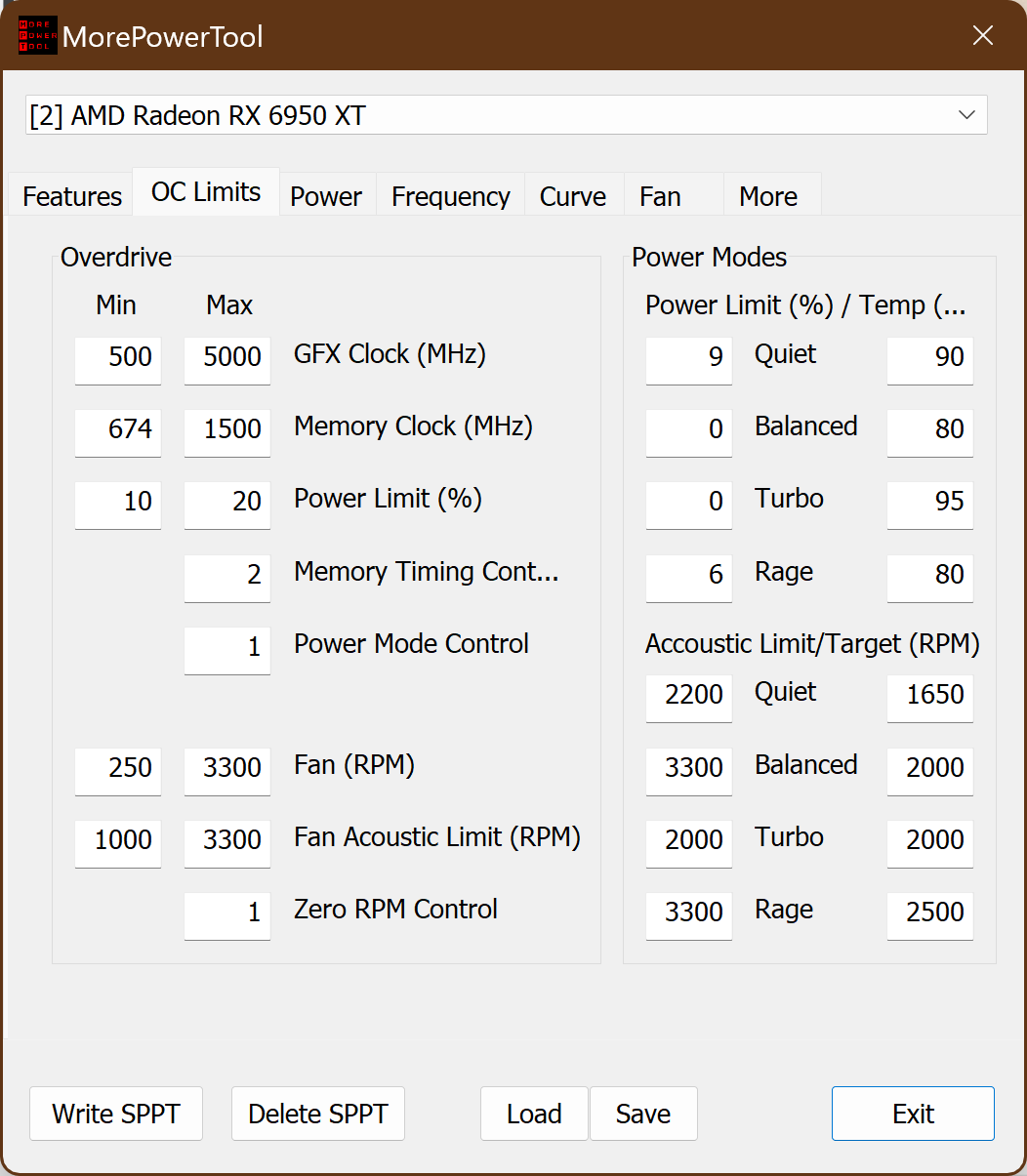

Also ich weiß nicht bin den ganzen Tag schon am rumdoktern. Und hab das Gefühl mit der Karte stimmt auch irgendwas nicht. habe glaube ich mit den SoC Problem hatte teilweise abstürze beim testen. ich hab die karte auch schon mit 2600mhz auf dem Core zum laufen bekommen doch beim Belastungstest hat die Leistungsaufnahme immer weiter abgenommen und die Framerate Stabilität war bei 60%

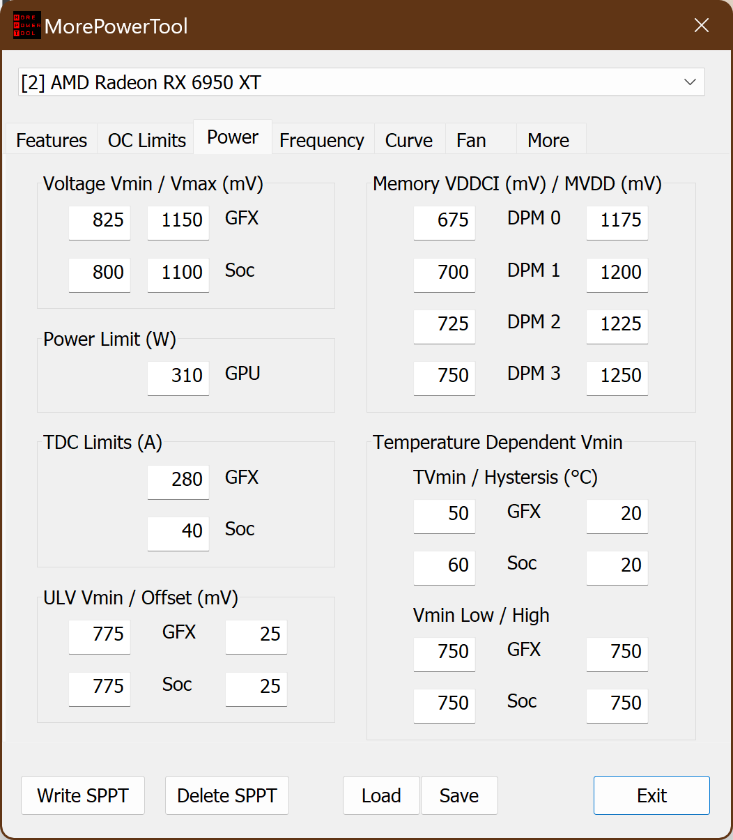

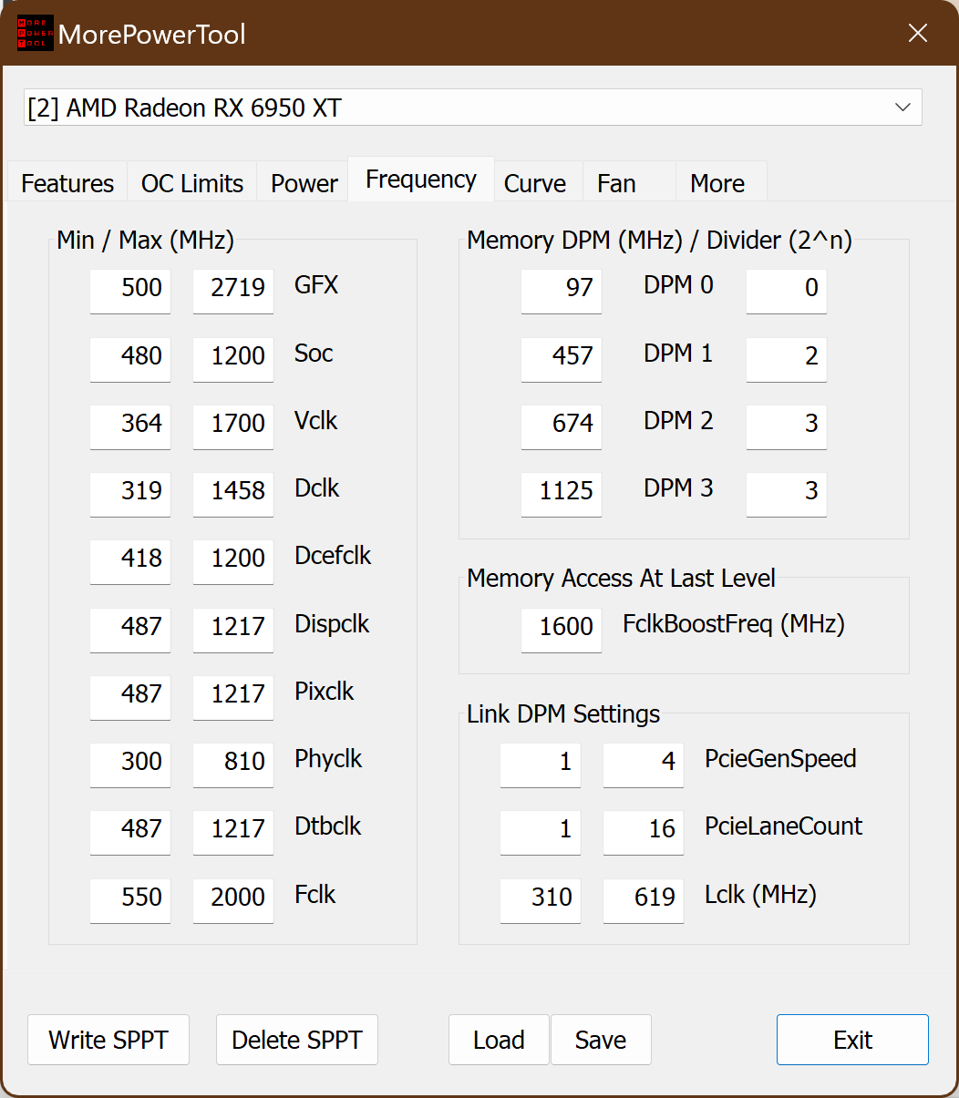

Ich bin kein Profi, so wie einige andere hier im Thread, aber was mir an deinen Werten im MPT sofort "ins Auge springt" sind die 40A auf dem SOC bei TDC Limits unter "Power". Da sollten 60 schon stehen bleiben.
Dann nehme ich mal an passt das auch zu deinen Beobachtungen, dass du zwar 2600 Mhz auf dem Core hast aber du trotzdem nicht auf eine dem entsprechende Leistung kommst, da du mit den 40A den Soc abwürgst.
Mit UV reichen 40A aus. Sind bei ca. 1V auch 40W. Meine Zieht ca. 20W. Meistens weniger.
Mit ca. 1,2V wären das 48W.
Und bei 60A mit 1,2V sogar 72W.
1V mit 60A ergibt 60W.
Kann man aber auch höher lassen. Sollte keine Auswirkung haben.
Ok. Das überrascht mich jetzt etwas. Du hast bei deinen Werten zum Leserartikel hier ja auch 60A drin stehen.
Ja, weil ich nicht alle Werte geändert habe und nicht jede 6900 bzw. 6950XT die selben Werte dort stehen hat.
Hab das später als Schutzfunktion reduziert, um auf der sicheren Seite zu sein. Kann ja mal sein, dass mit einem Treiberupdate sich irgendwas ändert und die Karte nicht so läuft wie von mir beabsichtigt. Mein MPT Einstellungen sind ja dazu gemacht um mit dem Treiber Profil zusammen zu wirken.

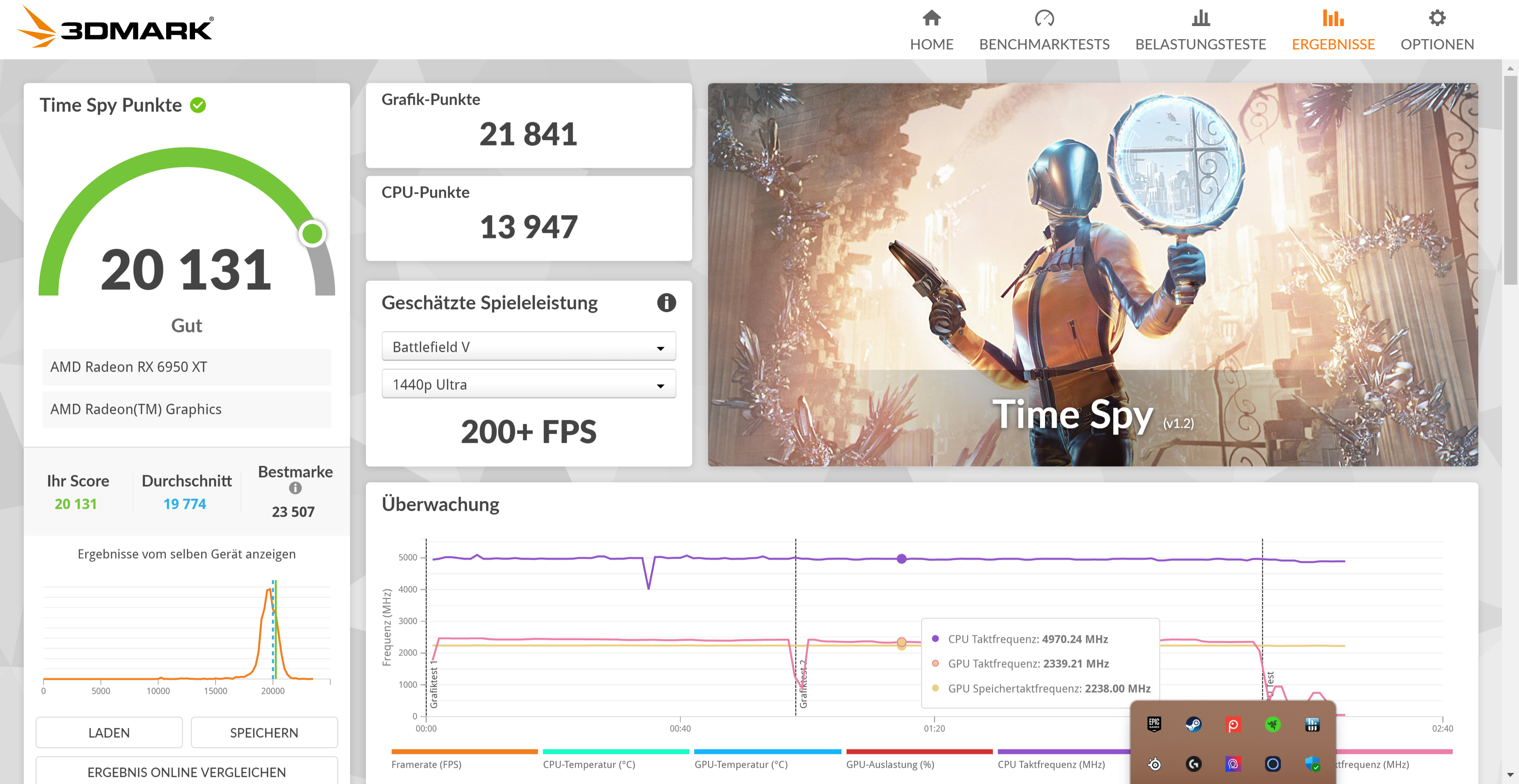

Hier mal ein aktueller Run von meinem System. Manchmal sinds ein paar Pünktchen mehr, aber meine Ergebnisse sind ziemlich konstant in diesem Bereich. Handelt sich um mein daily 2,4 GHz Effizienzprofil. Leistung ist natürlich trotzdem gut.
Ihr seht da auch in HWInfo was auf dem System während des Laufs passiert ist.

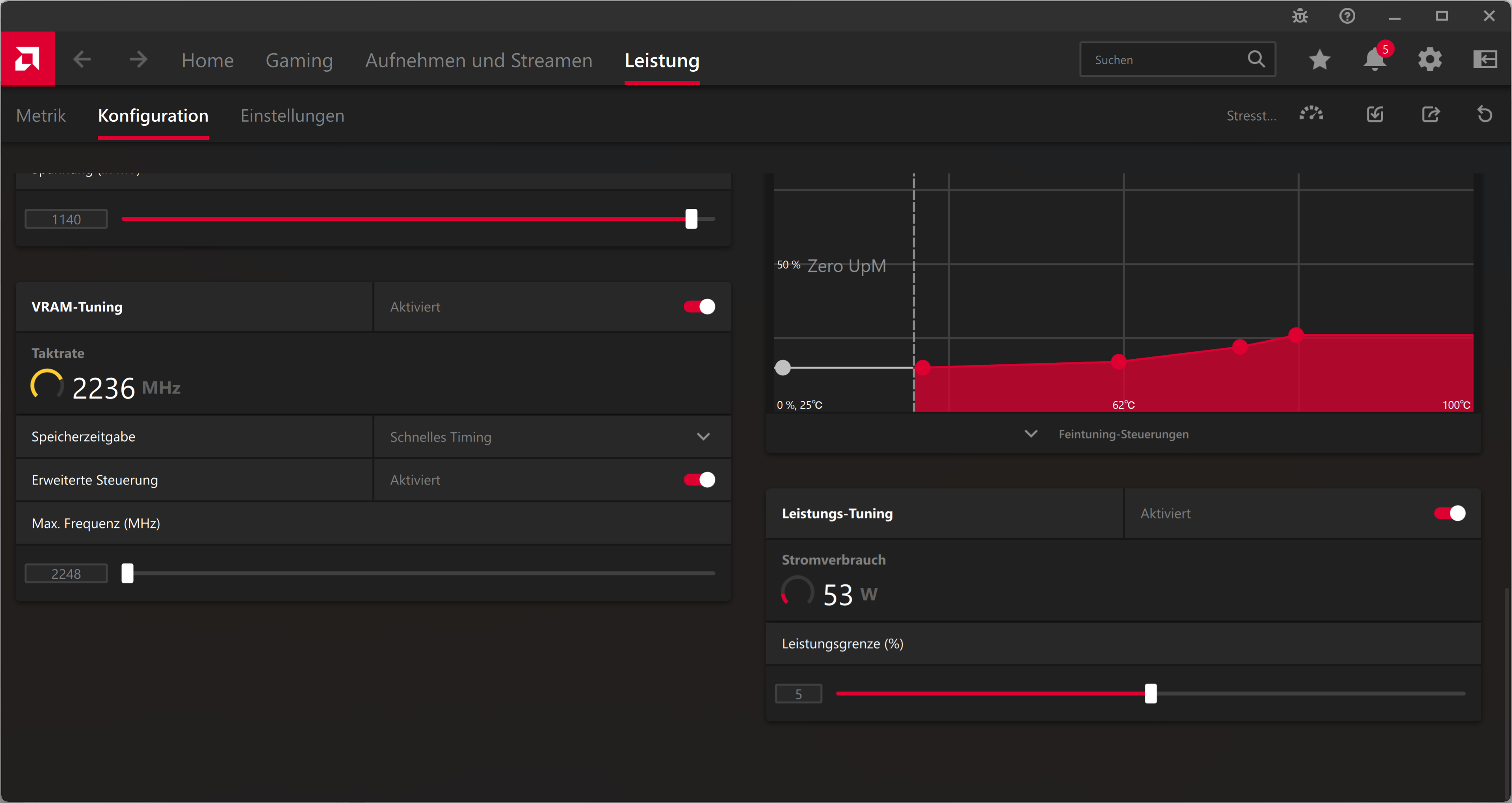

Habe auch die Einstellungen weitestgehend von der-Kalli übernommen und an meine Karte angepasst. Sie läuft jetzt wirklich extrem gut und pendelt sich beim Gaming wie folgt ein:
2500 MHz GPU
2240 Speichertakt
1000 mV Spannung maximal
GPU-Temp ca. 62-65 Grad
Hotspot ca. 78-82 Grad
Verbrauch ca. 240 Watt
Lüfter laufen auf 35% und somit schön leise.
Timespy ergibt ca. 22.000-22.500 Grafikpunkten.
Keine Abstürze, keine Grafikfehler, keine Treibertimeouts. Gar keine Probleme mehr.
Ich danke hier @der-Kalli und @Evgasüchtiger. Die Kombi von beiden hat bei mir zum Erfolg geführt.
