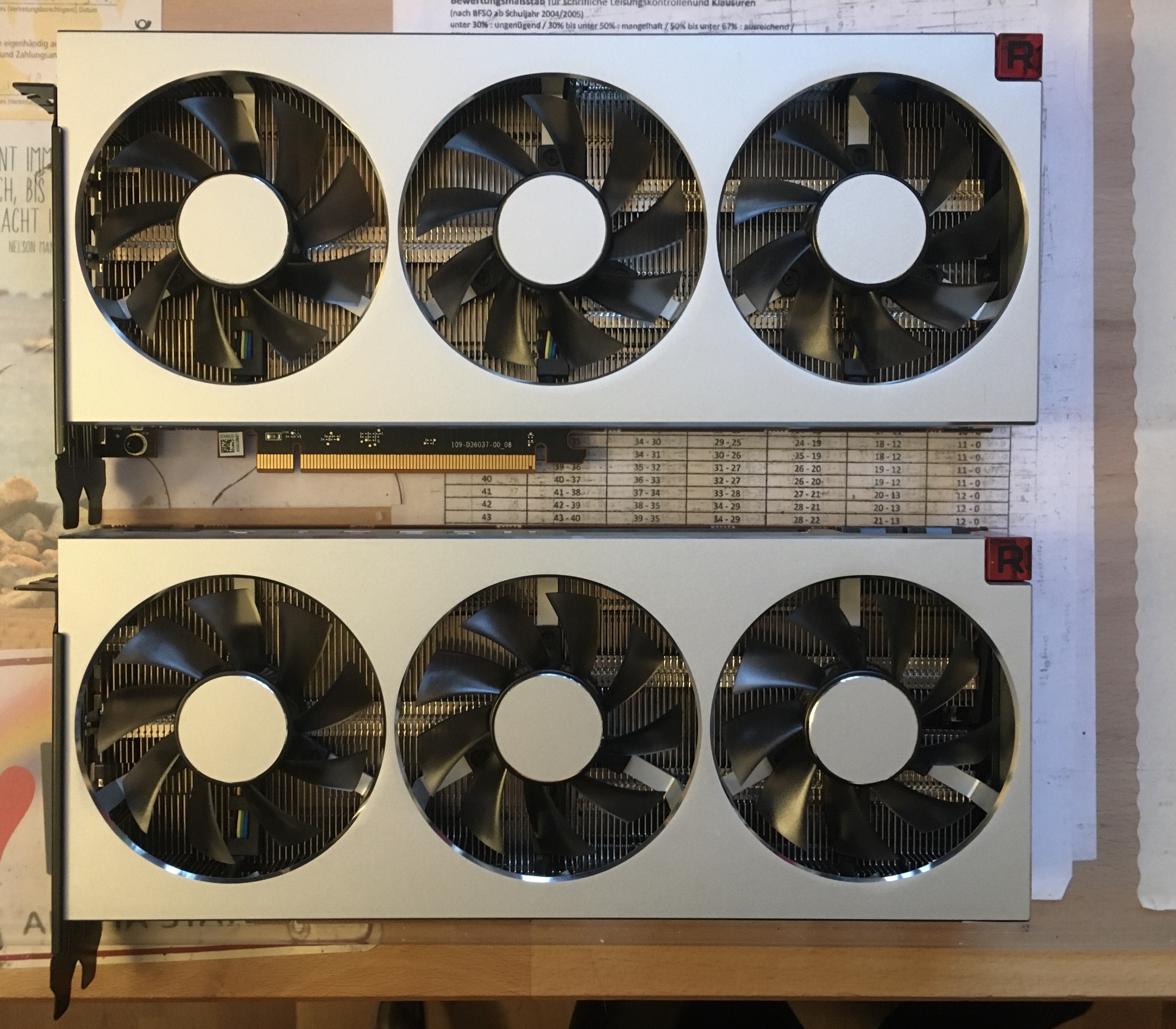

Vierte XFX Vega VII:
Glück im Unglück, MF hat die zweite Karte nicht storniert, sondern mir einfach einen Austausch geschickt. Normalerweise sollte man sich jetzt aufregen, aber in diesem Fall: "Glück" gehabt.
Also Treiber im abgesicherten Modus deinstalliert, CMOS Reset, Karte umgebaut (ohne Riser), PC hochgefahren und Treiber installiert: Alles funktioniert. Im Wattmann alles auf Standard gelassen und lediglich im Bios das XMP Profil geladen und das Lüfterprofil auf leise geändert.
  • 3Dmark - läuft ohne Probleme mit ähnlicher Punktzahl wie bisher
  • BF5 - läuft aber irgendwie mit weniger FPS und laut Overlay auch "nur" rund 85% GPU Auslastung und relativ wenig Takt (CPU Auslastung ist auch im unteren Bereich).
Nach 30min spielen: zack Bild weg, Ton ist noch da, ich lande auf dem Desktop und ein paar Sekunden später aus. Der PC lies sich allerdings wieder starten und laut Windows Stopfehler: 0x00000124 (deutet auf Hardwaredefekt oder Temperaturen hin).
Da ich das Netzteil in Verdacht habe, habe ich gerade ein neues SF600 bestellt. Sobald das da ist, werde ich ohne Optimierungen am System mit BF5 testen.
Alles sehr seltsam (gerade 3Dmark sollte den PC doch mehr stressen als BFV).... Bis zum neuen Netzteil bleibt das gute Stück aus :(
PS: Optisch finde ich die Karte einfach schick :)
