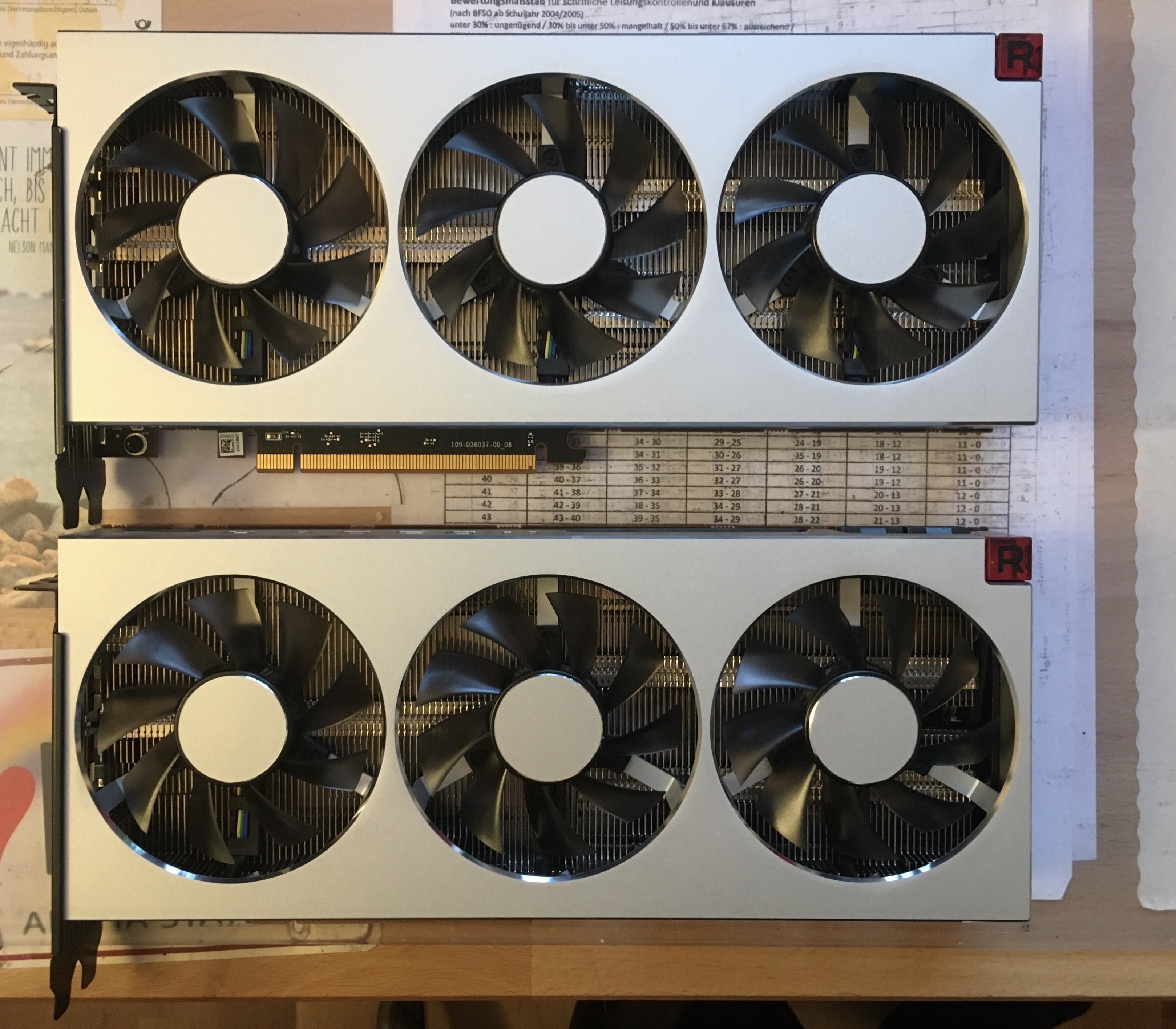

Hallo Leute,
da ich so langsam am verzweifeln bin brauche ich eure Hilfe mit meinem PC. Verbaut ist folgendes
  • X570 I AORUS PRO WIFI -> Neu
  • Ryzen 2700X -> Gebraucht bekommen, deswegen auch kein 3700er
  • Crucial Ballistix Sport LT 32GB, DDR4-3000, CL15 -> Neu
  • XFX Vega VII die Dritte -> Neu
  • Corsair SF600 Platinum -> Neu (6 Wochen alt und hat 2 Wochen sogar die Vega 64 LC versorgt)
  • PNY XLR8 CS3030 2TB -> Ein Jahr alt
  • Louge Ghost S1 (mit PCIe Riser Kabel)
Erste XFX Vega VII:
Der PC wurde zusammengebaut, das Bios aktualisiert F10, die Treiber hochgezogen (vorher Ryzen 1700 und Vega 64 LC) und ein paar kleine Test (Cinebench, 3DMark und Prime). Also kurz BF5 gestartet und alles funzt. Also rein in Wattman und die Vega optimieren (undervolten) und mit 3DMark probiert.
Beim BF5 ist der PC dann abgestürzt und beim hochfahren kein Bild -> Weder Maus noch Tastatur leuchten (Lüfter von GPU und CPU laufen "normal", Radeon Schriftzug leutet). CMOS Reset -> Kein Erfolg. Alle Kabel und Sitz der GPU überprüft -> kein Erfolg. Alte HD6950 eingebaut -> Rechner startet sofort.
Zweite XFX Vega VII:
Dank an MF und DHL hatte ich nach 4 Tagen eine neue Karte hier. Also gleiches Spiel von vorne (einbauen, Tests, undervolten). BF5 spielen funktioniert und die Karte ist dank undervolten auch genügsam. Ich fahre den Rechner runter und am nächsten Tag -> kein Bild (auch diesmal kein Leuchten bei Maus und Tastatur, Lüfter laufen "normal"). Erster Gedanke: Die Karte wurde nicht ausgetauscht. Also schnell die S/N verglichen und diese waren unterschiedlich (Unterscheidung in der letzten Nummer).
Das kommt mir nun wirklich spanisch vor. Also etwas rumprobiert:
  • Alte GPU eingebaut und sofort startet die Kiste
  • Vega ohne PCIe Stecker betreiben -> Kein Bild, GPU Lüfter laufen, kein Radeon leuchten). Aber dafür leuchtet die Maus und Tastatur
  • HDMI Kabel und verschiedene Displayport Kabel
Da ich über die Feiertage etwas mit Davinci machen wollte habe ich mir aus Frust eine dritte Vega VII über Amazon besorgt (komplett andere S/N) und MF storniert.
Dritte XFX Vega VII:
Karte kam am nächsten Tag - leider war sie so beschissen verpackt, dass die Slotblende leicht verbogen war aber nun gut. Eingebaut, getestet und den PC gefühlt 20 mal hoch- und runtergefahren (Versuch das Verhalten von der Zweiten zu simulieren). PC hat sauber funktioniert. Also wieder ans undervolten gewagt und mit 3DMark, CoD MW und Davinci genutzt. Der PC lief ohne mucken und die Leistung hat mir wirklich gefallen. Nun hatte ich heute frei und wollte noch die CPU etwas optimieren:
  • TDP auf 95 Watt begrenzt (kleines ITX Gehäuse mit dem NH-L12s)
    • 30min Prime -> deutlich leiser und weniger Verbrauch
  • Nächster Schritt Offset einstellen
    • -0,1V -> Prime lief 30min sauber
    • -0,125 -> Rechner ist nicht hochgefahren
Also CMOS Reset und nun der Schock.... kein Bild. Also wieder die HD6950 eingebaut und siehe da der PC fährt hoch und das BIOS begrüsst einen mit der Info "Reset erfolgreich". Karte rück gebaut und wieder kein Bild (gleiches Verhalten wie bei den anderen). Wider die alte Karte rein und Bios auf F11 hochgezogen. Update hat ohne Murren funktioniert leider funktioniert die Vega VII auch damit nicht.
Irgendwie kann ich mir schwer vorstellen, dass die Vegas hier "sterben-wie-die-Fliegen". Habt ihr eine Vermutung oder eine Idee? Ich habe das ungute Gefühl, dass das Board die GPUs grillt.
PS:
Ich habe das Ganze auch auf dem Mainboard Karton probiert, um das Riserkabel auszuschließen. Auch hier keinen Erfolg.
MFG
Zwenki
