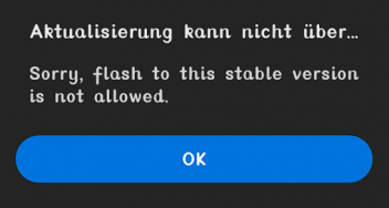

ich kann bei meinem Xiaomi 12T Pro nicht von 13.0.13 SLFEUXM auf die 14.0.6.0.TLFEUXM updaten.
Bekomme immer den angefügten Fehler.
Was mache ich falsch ?

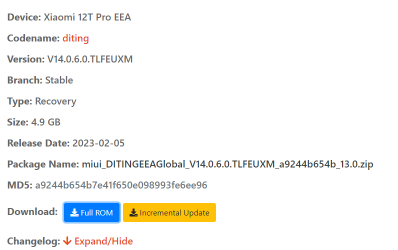

Hab die Datei hier geladen:
Xiaomi 12T Pro EEA MIUI V14.0.6.0.TLFEUXM Update | Xiaomi Firmware Updater

Das ist doch das Miui 14 (android 13) update, richtig?
Kommt die Fehlermeldung auch wenn du den normalen updater des Miui nimmst?
Und wie mir scheint darfst du das update noch nicht installieren. sagt xiaomi. aus welchen gründen auch immer.

Ich versuche es mit dem nomalen Updater. Hab mir das ROM aufs Handy geladen und versuche es über den Updater zu installieren. Nach einigen Sekunden bekomme ich den Fehler.

Scheint ein Thema mit der 13.0.13 aus Ausgangsversion zu sein.
Einige schreiben das sie problemlos von der 13.0.11 auf die 14 flashen konnten.

laut dem CB-Artikel hat das xiaomi 12t pro noch kein android 13. auch wenn das miui 14 (android13) irgendwo zum DL bereit steht (auch wenn es die Miui page selbst ist) heisst das nicht dass es auch für das 12t pro freigegeben ist, oder funktioniert, oder.... oder....
um zb den bootloader bei xiaomi freizuschalten, muss man das bei denen beantragen. die tragen dass dann irgendwo ein und schicken einem ein pw oder irgendwas zu. erst dann könnte man ein TWRP und zb. lineage flashen. der fehlermeldung von @CerealKiller zu urteilen, darf er das erstmal einfach nicht installieren.
ich würde einfach warten bis das mit dem standard updater, wie ich beschrieben habe, funktioniert.

@CerealKiller Welchen Download hast du denn benutzt?
Incremental Update -> setzt voraus, dass V14.0.3.0.TLFEUXM installiert ist
Full ROM -> hat keine Abhängigkeiten
In beiden Fällen bleiben deine Daten drauf und werden nicht gelöscht, weil es als OTA-Update installiert wird. Sieht man an der payload.bin

Ich hab das Full ROM versucht.
