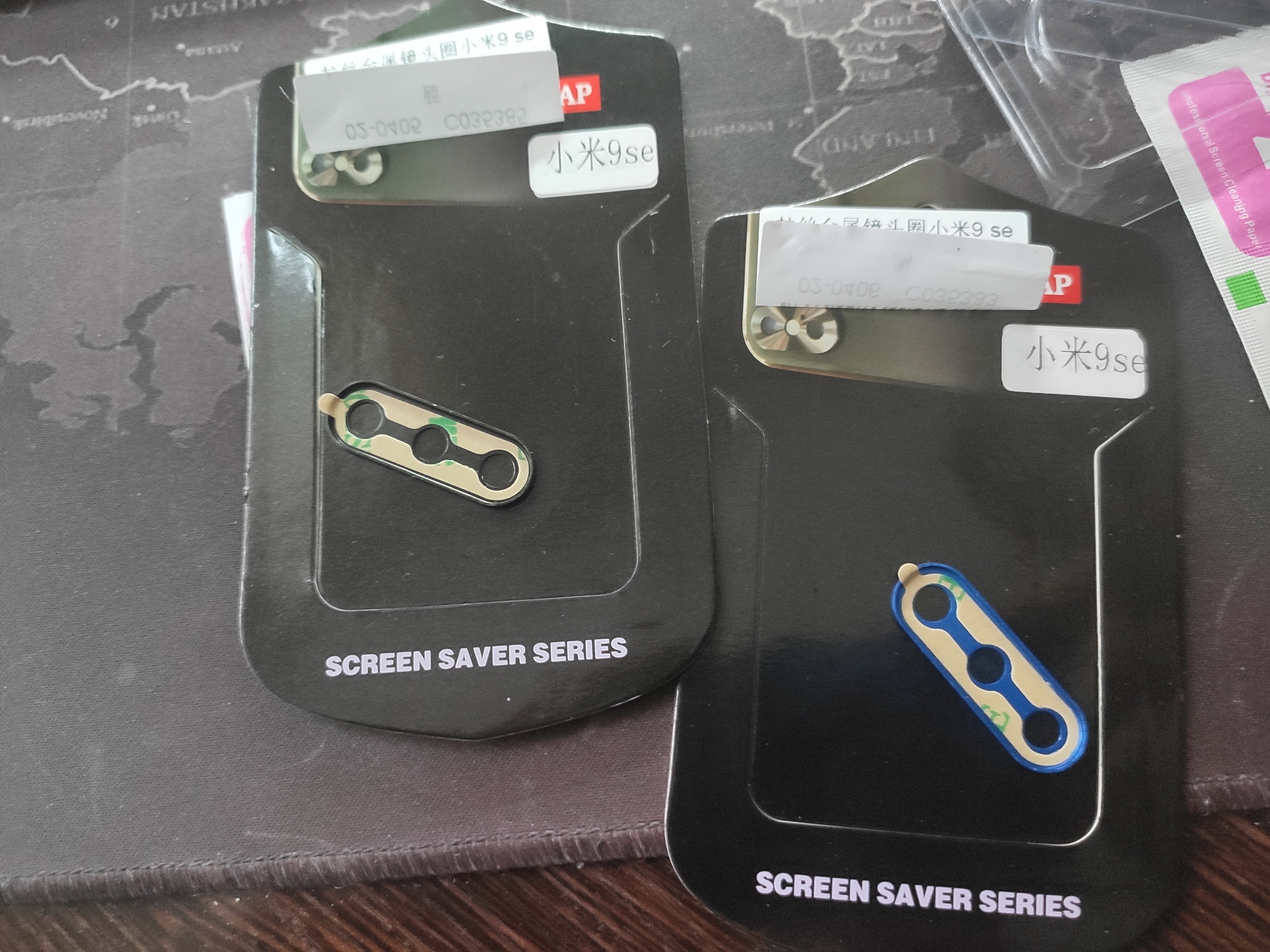

das kann nicht rutschen, das ist quasi eine Kappe, drübergestülpt
kleben tut es an der Cam, sprich wenn es geöffnet werden muss, das Gerät, kann man die Rückseite so nicht abnehmen da das Teil drüber ragt als Blende und an der Cam die ja "drinnen" bleibt beim Öffnen klebt
wenn man es also dran lässt hat der Service für alles Argumente wenn was dran glaubt...

Trotzdem sollte Fönen und gegendrücken helfen, dann schiebt es das ding halt leicht die kante hoch.
Bisher hat noch nichts an 3M klebepads meinem Fön widerstanden^^
Gemein wirds wenn das nur so nen 3M Fake gelumpe ist dann weis man nie was da druff ist.
Fönen und drücken ist wohl deine einzigste möglichkeit ohne großartig gewalt anzuwenden.
