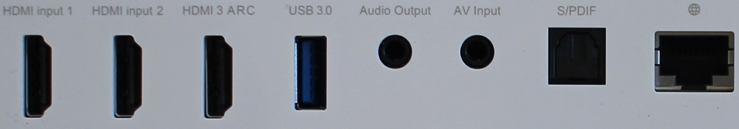

ich habe seit einer Weile den Xiaomi Ultra Kurzdistanz Projector. Die eingebauten Boxen sind eigentlich nicht schlecht, aber mein altes Concept E klingt schon besser. Da ich das am PC eigentlich nicht mehr brauche, habe ich überlegt es an den Beamer anzuschließen.
Nun ist die Frage, wie macht man das am besten, ohne nochmal viel mehr Geld auszugeben. Kommt man irgendwie um den AV Receiver herum und kann trotzdem 5.1 Klang mit dem Teufelsystem bekommen? Gibt es vllt eine Art externe Soundkarte, die ohne Treiber über USB mit dem Android-System des Beamers läuft oder gibt es einen Konverter, mit dem ich die sechs Cinch-Stecker der Box über den optischen oder S/PDIF-Anschluss des Beamers betreiben kann? Unten habe ich mal ein Bild der Anschlüsse angehängt.

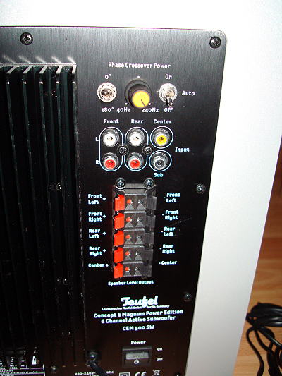

Vielleicht solltest du mal posten welche Eingänge dein Concept E hat bzw. welches Concept E du besitzt.
Es ist das Concept E Magnum Power Edition. Hier mal noch ein Bild von den Anschlüssen. Wie gesagt, 6 Cinchstecker hab ich momentan am PC angeschlossen.

Also der Konverter aus dem ersten Link sieht ja schon mal genau nach dem aus, was ich suche. Vielen Dank! Ist so ein Teil dann klanglich gut, oder sollte ich lieber noch ein paar Euro mehr in die Hand nehmen?
