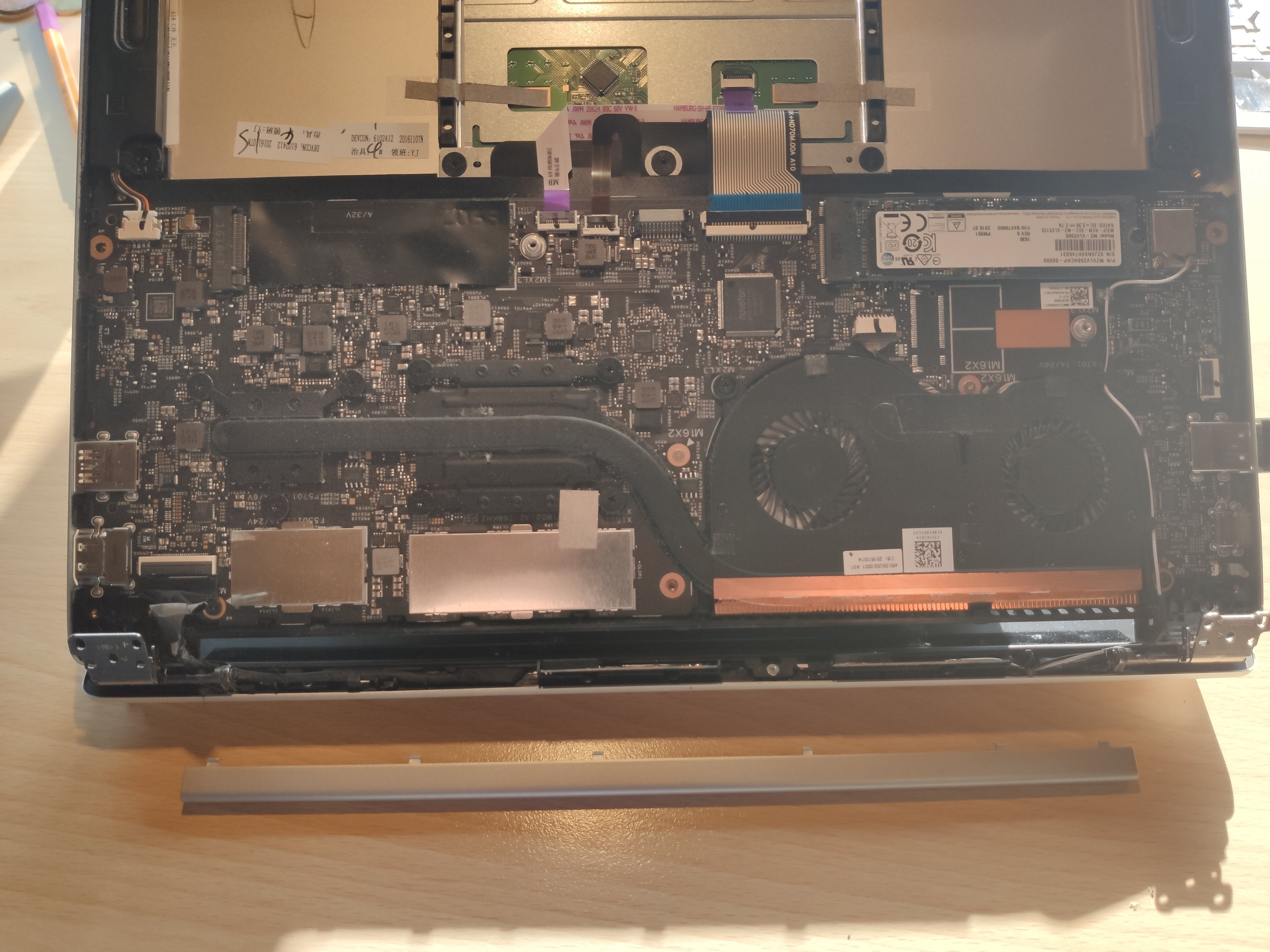

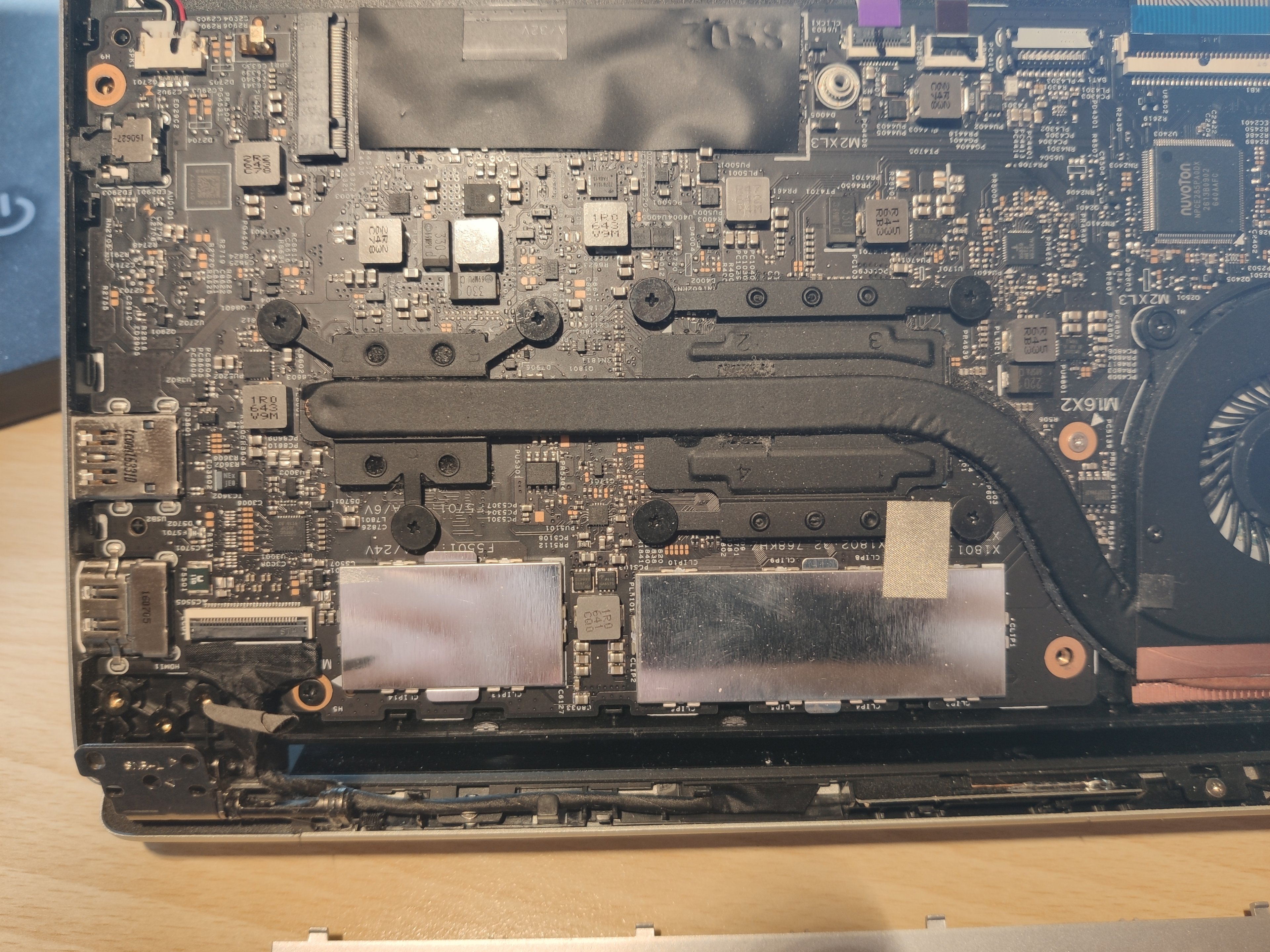

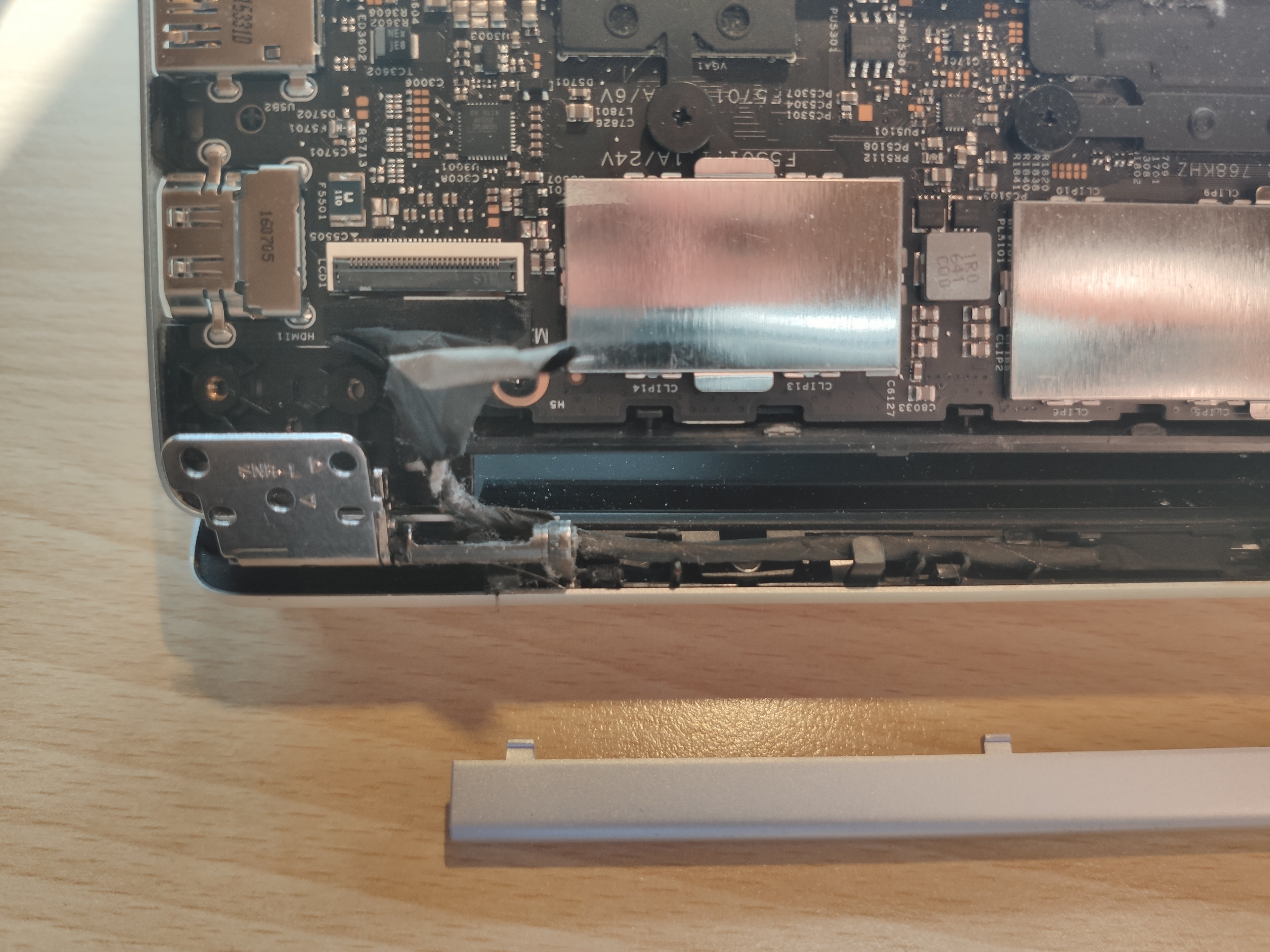

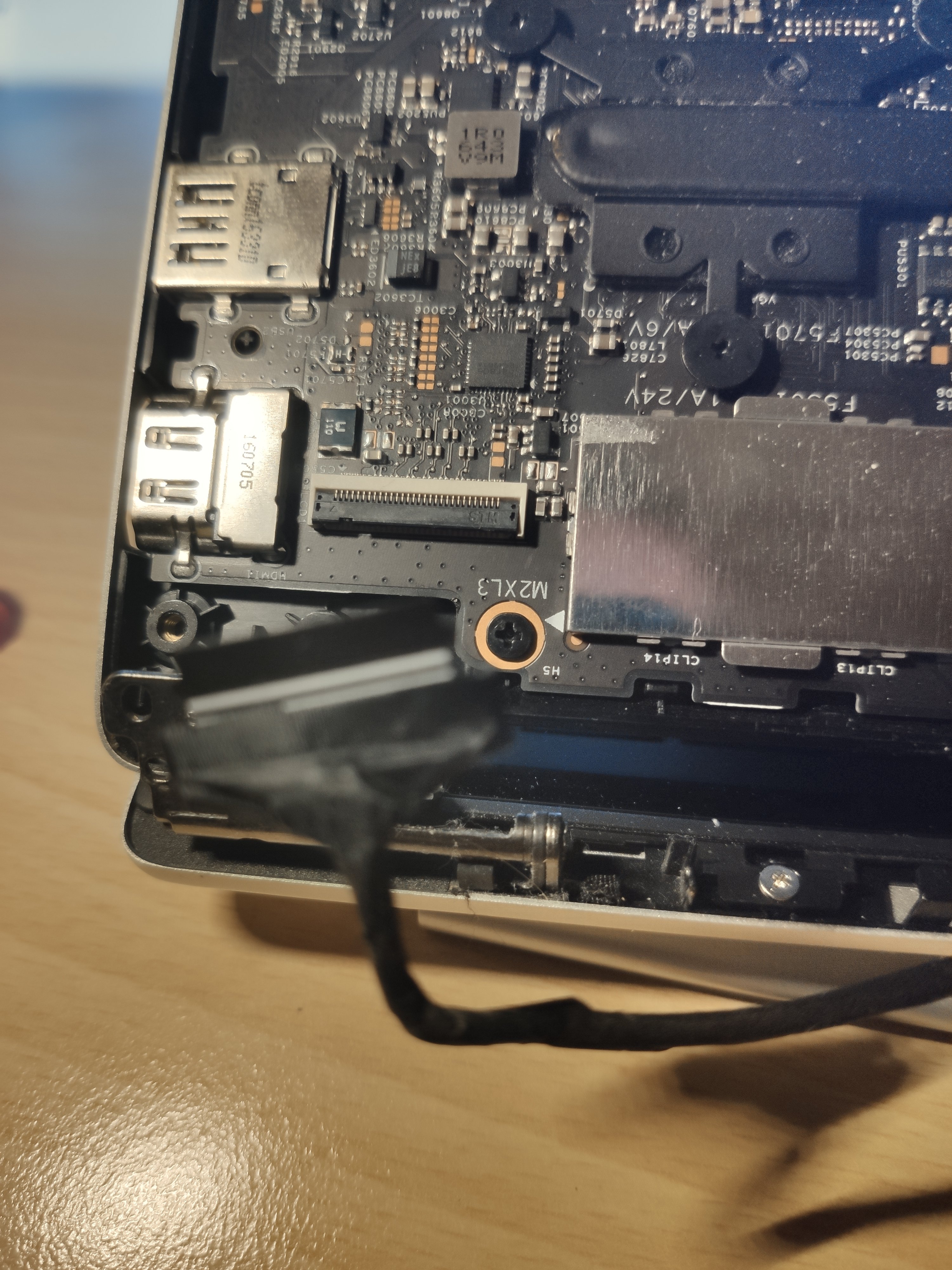

Heute habe ich mein Air 13.3 aufgeschraubt und nach den beiden Problemen geschaut. Durch wackeln und drehen konnte ich den Defekt des LCD Kabels nicht reproduzieren. Vermutlich ist dennoch das Kabel defekt und nur ein Kabelfilament gebrochen, welches bei einer ganz bestimmten Position den Wackler auslöst.
Ich werde mir deshalb ein neues LCD Kabel bestellen und testen. Weiß jemand wie man an den LCD Stecker, welcher sich im Bildschirm befindet, heran kommt?
Zu dem WLAN Problem: Wie vermutet, ist die WLAN Karte aufgelötet und kann daher nicht einfach ausgetaucht werden. Kann mir hier jemand weiterhelfen?

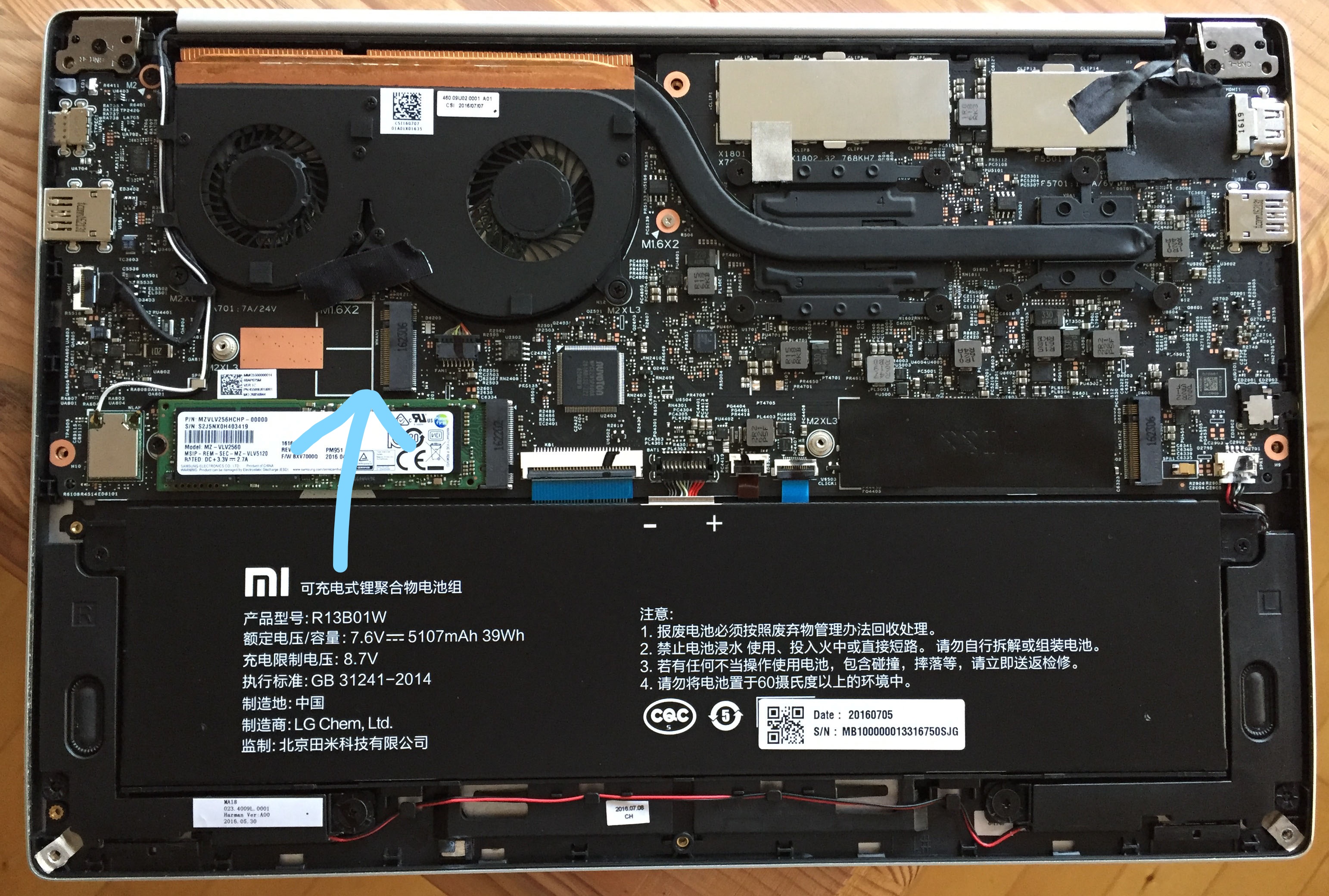

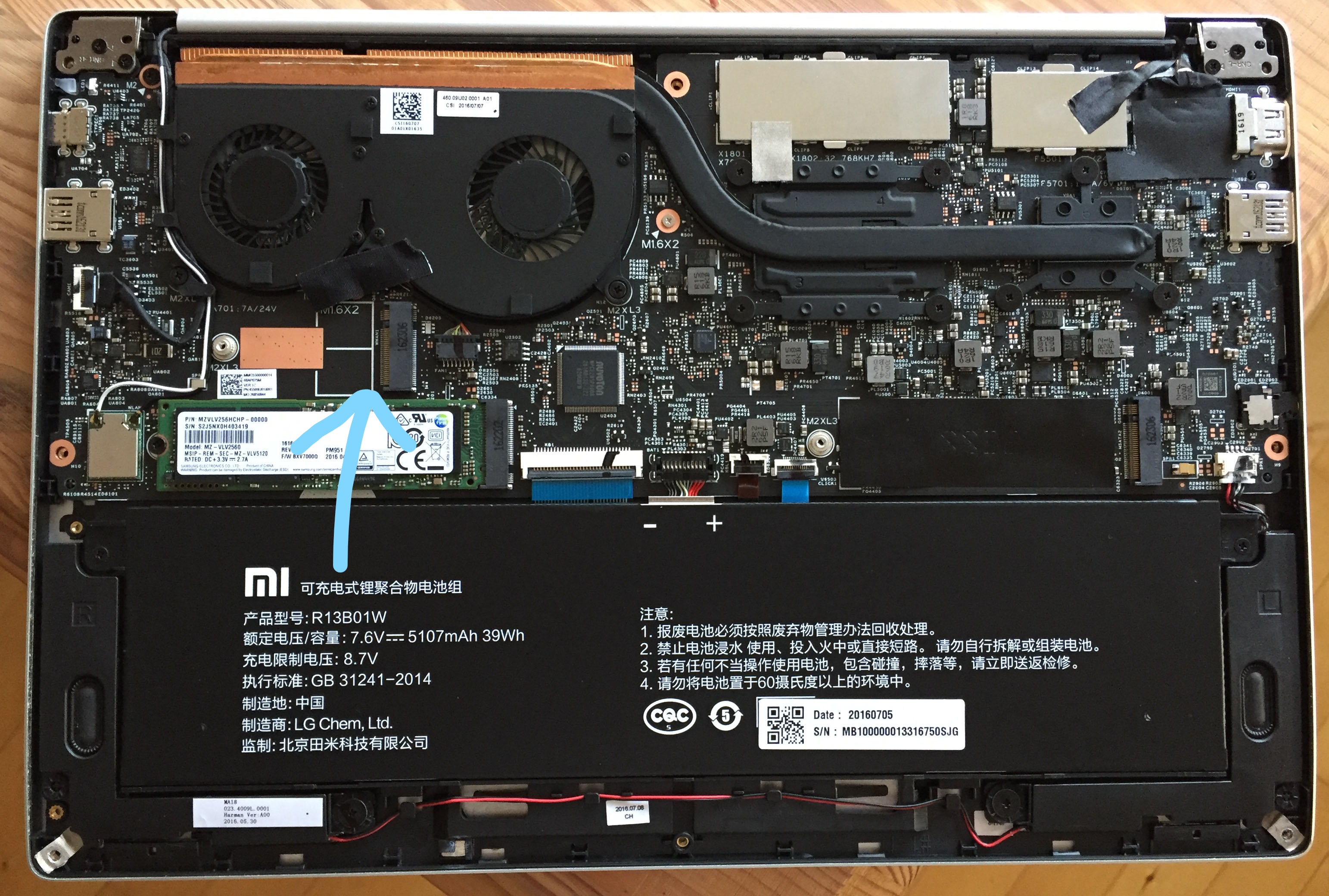

Das Problem mit dem WLAN besteht weiterhin. Ich glaube auch nicht, dass es an dem Antennenkabel liegt. Ich meine auf dem Board steht noch ein freier SATA-M.2-
Slot (Mini ?) zur Verfügung. Weiß jemand, ob es möglich ist dort ein WLAN Modul anzuschließen? (siehe Bild)
Ich bin mir unsicher, aber glaube es handelt sich um einen M2 22mm x 42mm Slot?

Quelle: https://techtablets.com/2016/09/xiaomi-mi-notebook-air-13-3-internals-ssd-slots-spare-m-2-2242-slot/ schrieb:
There is another M.2 slot, 22 x 42 one, labeled WWLAN1. As expected my 256GB M.2 2242 SSD didn’t work, seems only wireless and modems work here. So maybe there was or is a plan to release a Mi Notebook 13.3 4G version? You could use another wireless can, but I find the included Intel Wireless AC one works perfect, so no need.
Allerdings haben (die meisten?) WLAN-Karten einen M.2 2230 Formfaktor. Du kannst also nicht das vorhandene Gewinde nehmen und musst dir was alternatives einfallen lassen. Bspw Tropfen Heißkleber oder Ähnliches. Hast du noch ein (altes) Notebook da, wo du einfach mal die WLAN Karte benutzen könntest zum Testen?
Bzgl. WLan halte ich es für wahrscheinlicher, das die Antennen beeinträchtigt sind - aber ein Versuch mit einer neuen Karte ist es ggf. wert. Wo liegt der M.2-Slot auf dem Mainboard - und ist es realistisch die Antennenkabel dort hin zu verlegen?
Okay. Aber was kann an einer Antenne denn defekt sein? Das WLAN fällt ja nur manchmal (scheinbar zufällig) aus. Es handelt sich ja um ein passives Bauteil, sprich die könnte nur gebrochen sein?! Oder? 🤔 Bzw. wie kann man das herausfinden?
Der M2 Slot befindet sich rechts neben der festverlöteten WLAN Karte. Das Antennenkabel müsste locker bis zum M2 Slot passen. Ich habe auch noch ein zusätzliches Bild gepostet, in welchem ich den Slot mit einem Pfeil gekennzeichnet habe. (hier: https://www.computerbase.de/forum/attachments/inkedxiaomi-mi-notebook-air-133_li-jpg.834328/ )
