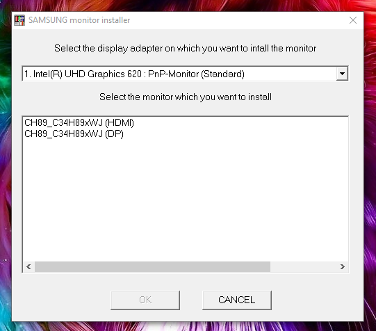

Guten Abend,
ich habe nun versucht dem Monitor die neuste Firmware zu verpassen. Leider zeigt dieser mir in der Auswahl kein USB-C an, sondern nur HDMI und DP (siehe Anhang). Muss ich da auf irgendetwas speziell achten?

Der USB-C-SLOT nutzt DP als Bildsignal Protokoll.

Der USB-C-SLOT nutzt DP als Bildsignal Protokoll. - Ich habe natürlich probiert beide "Updates" zu installieren, leider erfolglos.
