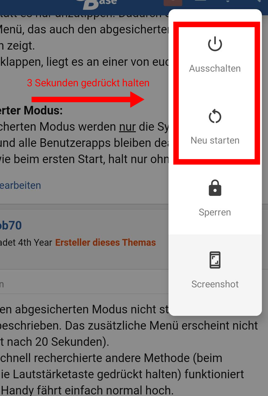

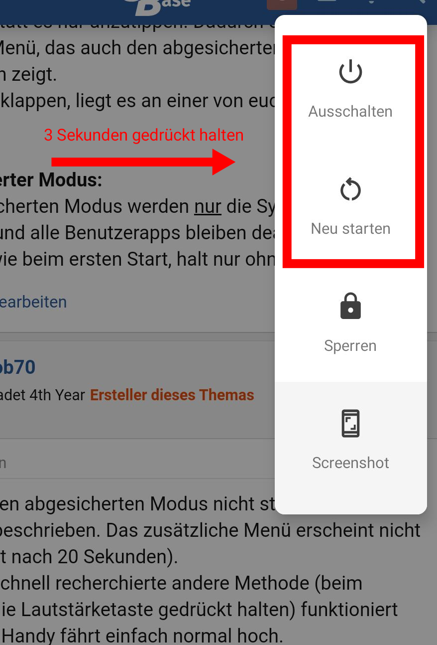

Starte mal im abgesicherten Modus, indem du im Power Menü (Ausschalten, Neustart) eines dieser beiden gedrückt hältst, anstatt es nur anzutippen. Dadurch erscheint ein weiteres Menü, das auch den abgesicherten Modus als Startoption zeigt.
Sollte das klappen, liegt es an einer von euch installierten App.

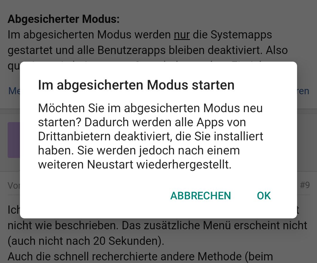

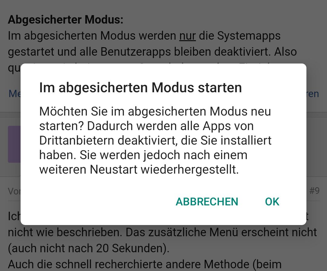

Ich kann den abgesicherten Modus nicht starten. Es klappt nicht wie beschrieben. Das zusätzliche Menü erscheint nicht (auch nicht nach 20 Sekunden).
Auch die schnell recherchierte andere Methode (beim Neustart die Lautstärketaste gedrückt halten) funktioniert nicht. Das Handy fährt einfach normal hoch.
Nur um Missverständnissen vorzubeugen, habe ich Screenshots beigefügt.

Genau, das wäre auch mein nächster Vorschlag gewesen. Wichtig: Sobald das Bootlogo in die Animation übergeht, muss eine der Lautstärketasten bis zum Start gedrückt gehalten werden.
Der abgesicherte Modus ist dann aktiv, wenn es am unteren Bildschirmrand zu lesen ist.

Beim Ausschalten bekomme ich das zu sehende Menü nicht gezeigt. Es passiert einfach nichts, wenn ich auf das Ausschalten Icon länger drücke. Nach dem Loslassen wird es vergrößert dargestellt und wenn ich darauf länger drücke passiert erneut nichts. Wenn ich loslasse wird heruntergefahren. Beides sowohl beim Ausschalten als auch beim Neustart.
