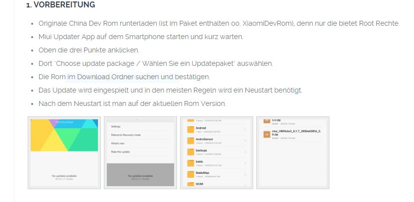

Auch in der Anleitung von Tradingshen steht doch als erster Punkt:
1. VORBEREITUNG
Originale China Dev Rom runterladen (ist im Paket enthalten 00. XiaomiDevRom), denn nur die bietet Root Rechte.
Miui Updater App auf dem Smartphone starten und kurz warten.
Ich kann aber diese Version schon nicht installieren, da ich da nur die Fehlermeldung bekomme, dass ich nicht Updaten kann. D.h. die Anleitung klappt schon nicht.

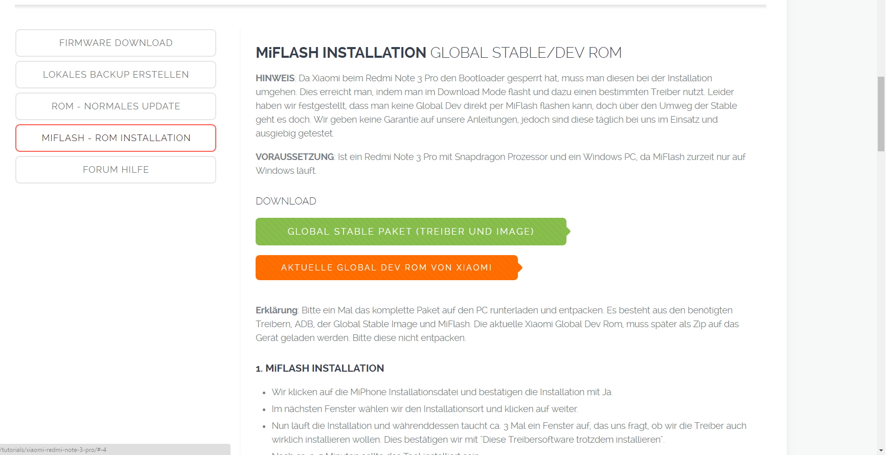

Ich nutze diese Anleitung für mein Redmi 3 Pro mit einer verhunzten Shop Version.
http://tradingshenzhenblog.com/support/tutorials/xiaomi-redmi3-pro/
Also versuche ich, aus dieser Anleitung 1. Vorbereitung zu machen. Dieser erste Schritt in der Anleitung geht aber schon nicht. Da bekomme ich die Fehlermeldung "Cant verify Update".
Wo will ich überhaupt hin? Ich will, dass meine Freundin am Ende ein deutschsprachiges MIUI hat, welches OTA fähig ist. Vielleicht bin ich auch gerade nur heillos überfordert. Aber wenn man eine Anleitung befolgt, muss ich doch mit Schritt 1 anfangen?!
Edit: Ja aber den ersten Schritt kann ich nicht machen. Weil er mir dann sagt: Cant verify Update".

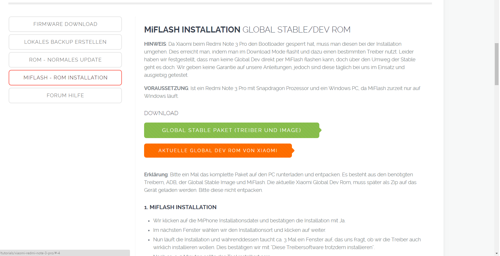

Aber ich sehe gerade wo der Hund bei der Anleitung von Tradingshenzen begraben liegt. Das erste Tut ist fürs Note Pro und das was Achim allerdings hat ist das Redmi Pro.
Die Anleitung von Redmi Note 3 Pro haut soweit hin das du beide Geräte in den Download Modus bringen musst und Tool sowie Treiber installieren musst.
Das Tutorial wäre erstmal der richtige Weg: http://en.miui.com/thread-254606-1-1.html
Vorher musst du eben die unsigned Treiber erstmal installieren, nach diesem Tutorial: http://en.miui.com/thread-237673-1-1.html
Also als erstes Driver Signature Enforcement ausschalten, dann Handy in den Download Modus bringen

Nun zum neuen Problem: Das zweite von dir verlinkte Tutorial hatte ich ja schon probiert. Da hing ich aber bei dem Fastboot Screen fest... Aber ich hatte jetzt noch nicht die Treibersache gemacht. Das werde ich nun als erstes machen. Oh man, tut mir echt leid, dass ich es so kompliziert mache. :-(
EDIT: Oh man, es tut mir so leid, aber jetzt habe ich ein Problem der Anleitung zu folgen. Ich finde die richtigen Treiber zum runterladen nicht. Die sind beim Miflash dabei, ist da egal, welches MiFlash ich runterlade? Habs, denke ich. Mal sehen :D
Was mir noch aufgefallen ist, das Tut scheint auch nur für das Redmi 3 non Pro zu sein. Du musst dir deshalb wahrscheinlich bei xiaomi die entsprechende Rom für das Pro runterladen, wenn es dort überhaupt unterschiede gibt.
