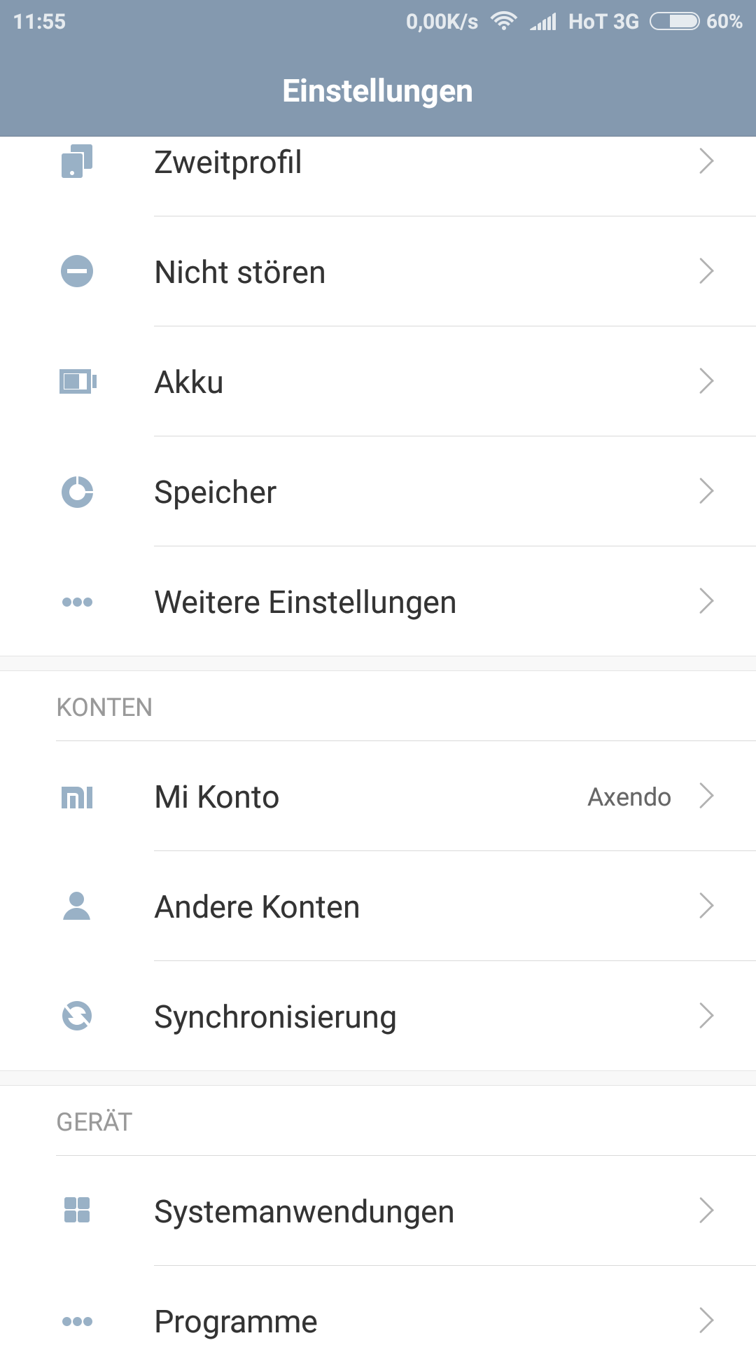

Ok. Beta bedeutet eigentlich, das die Dev drauf ist. Um den Bootloader regulär freischalten zu können, muss dein Mi Account dafür frei gegeben sein. Das ist bei dir schon der Fall?
http://en.miui.com/unlock/
Dann hast du ja bereits die richtige ROM für einen Unlock drauf! Hast du dich schon auf deinem Redmi in dein Mi Konto eingeloggt?
Edit:
Ja, ich habe die SMS bekommen. Ich kann den Unlockvorgang auch Starten, aber bei 50% bricht er halt ab mit der Fehlermeldung: cant verify device
Edit: Nein, habe ich nicht, das stand in keinem Tutorial, dass man das tun soll...
EDIT²: Geil, ich habe so ne komische Chinatastatur.. Das wird nun ein Spaß, meine Accountdaten da einzugeben :D Zum Glück, konnte ich die Umstellen. Bin nun eingelockt und versuche mein Glück erneut.
Edit³: So kann man auch 3 Stunden seines Lebens vergeuden... Jetzt hat es funktioniert. Das Handy ist unlocked. Vielen Dank.
