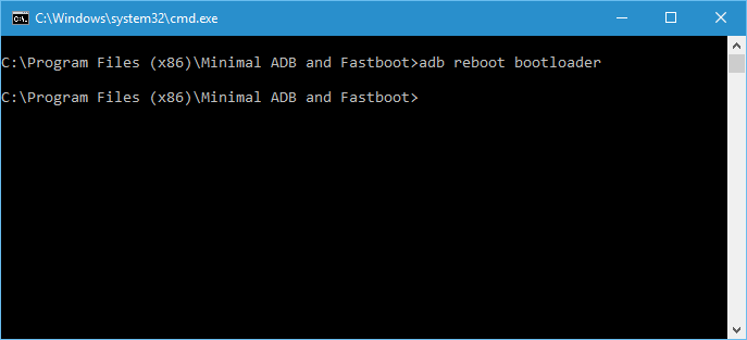

Funktioniert trotzdem nicht. Ich bin gerade auch echt kaputt und müde. Ich esse erstmal was. Keine Ahnung, woran es jetzt wieder liegt. Ich habe alles genau gemacht, wie dort steht.

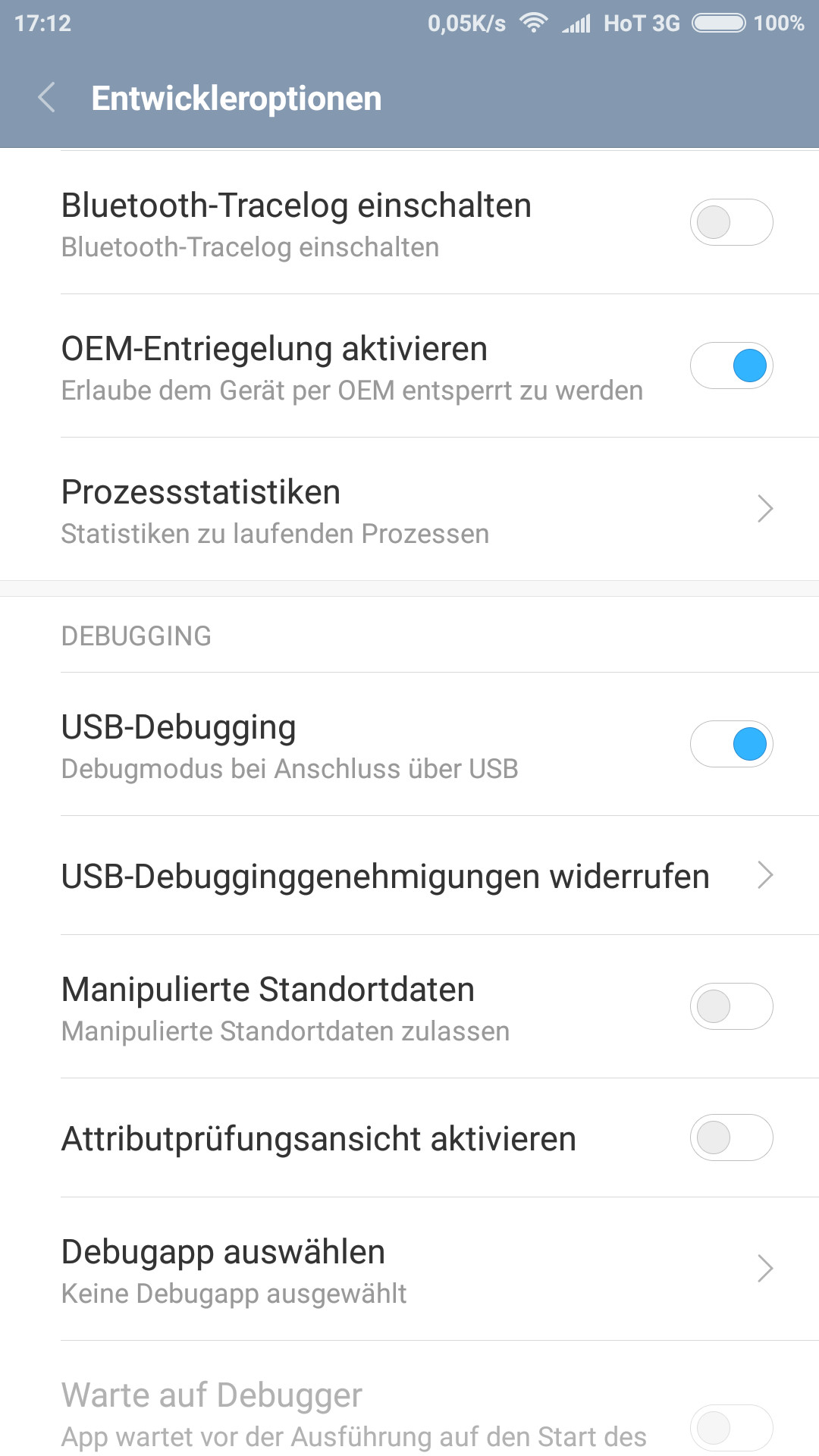

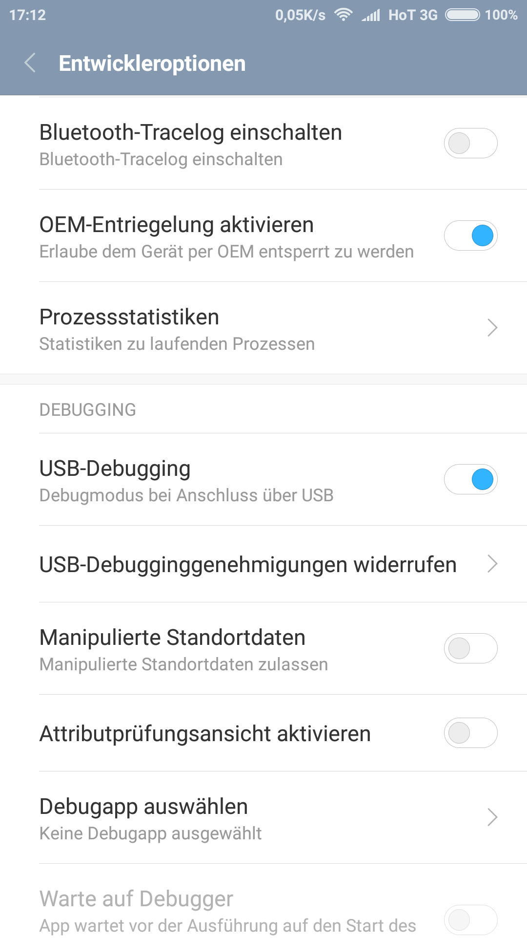

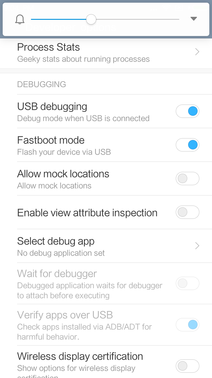

Kontrolliere nochmal ob USB Debugging aktiviert ist (sehr wichtig!)

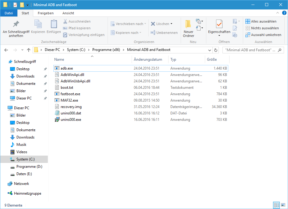

Hole dir Minimal Fastboot und installiere es: http://www.chip.de/downloads/Minimal-ADB-and-Fastboot_62500183.html

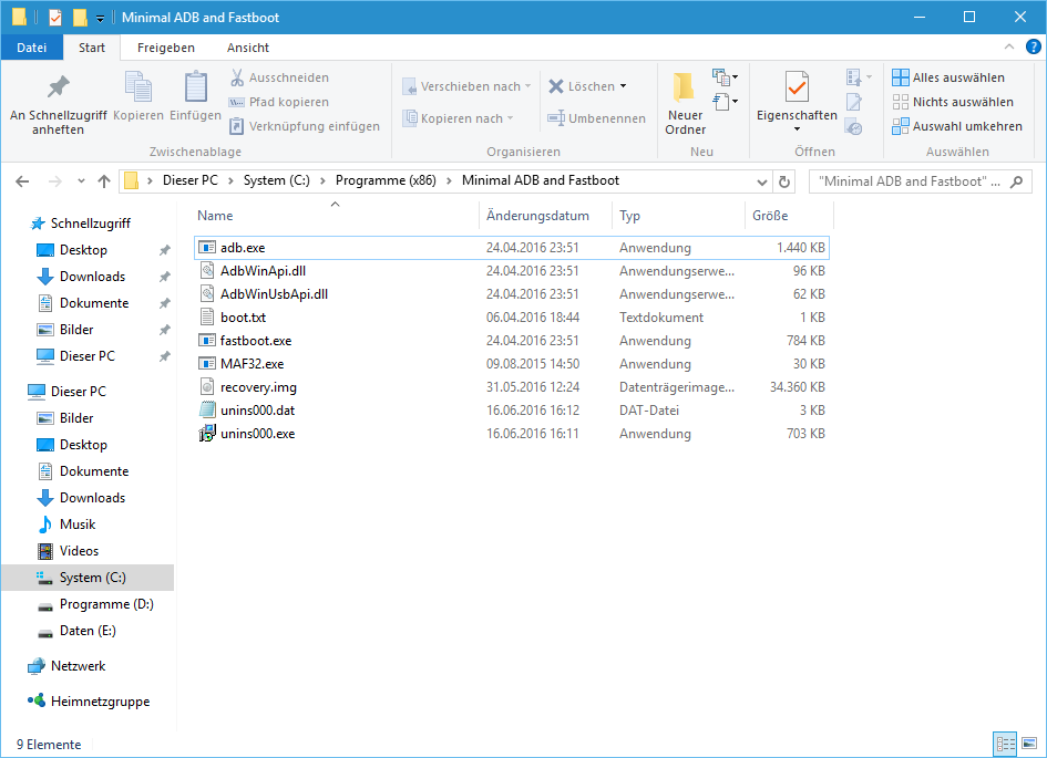

kopiere die TWRP.img in das Verzeichnis und benenne es "recovery.img". Es sollte dann so aussehen:

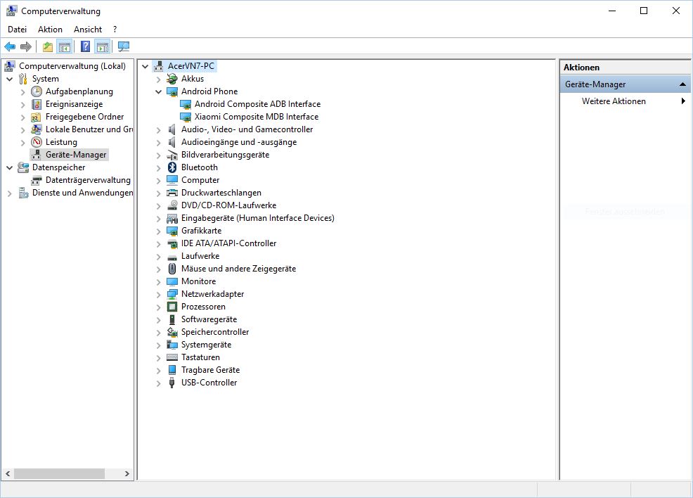

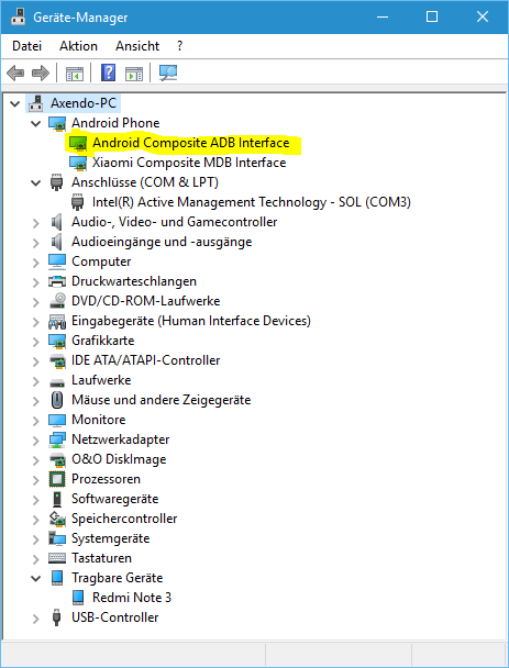

Verbinde das Redmi mit dem PC - öffne den Gerätemanager und kontrolliere folgenden Eintrag (ob der ADB Treiber installiert ist):
Im Ordner "Minimal ADB and Fastboot" halte Shift gedrückt, betätige die rechte Maustaste und wähle "Eingabeaufforderung hier öffnen" führe folgenden Befehl aus:
Das Handy müsste jetzt in den Fastboot starten:
Gib folgende Befehle in der Console ein:
fastboot flash recovery recovery.img
warten bis beendet, danach:
fastboot reboot
nach dem Reboot hast du TWRP installiert und dann helfen wir dir gerne weiter mit dem ROM-Flash.

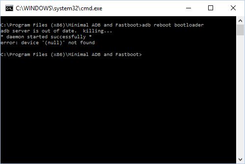

Moment. In dem Tutorial steht, das Device soll AUSGESCHALTET sein. Im Fastboot habe ich das noch gar nicht versucht!
Edit: Habe es genau nach deiner Anleitung gemacht und bekomme immer noch: Kein Device.
Edit²: Warum soll das Gerät ausgeschaltet sein und nicht direkt im Fastboot gebootet? Ich verstehe den Sinn dahinter nicht.. aber wird es wohl geben.. -.- Jetzt will ich das Drecksteil ehrlicherweise nur noch ausm Fensterschmeissen. Alternative wäre halt, ich bin so dämlich und verpasse wieder iwas, das ich selbst das Fenster nehme?!

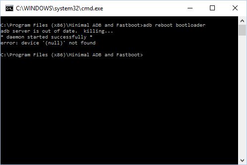

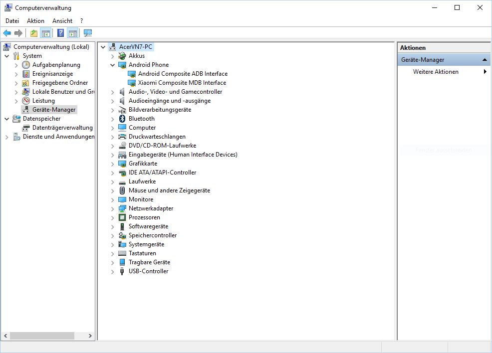

Mit dem Befehl "adb devices" kann man sich vergewissern dass eine Verbindung aufgebaut ist.
nach "adb reboot bootloader" kann man noch einmal kontrollieren ob die Verbindung im Fastboot weiterhin besteht: "fastboot devices"
diese Befehle sind aber nicht notwendig.

Klingt für mich nach einem Treiberproblem: (obwohl die Systemsteuerung etwas anders sagt!?)
http://en.miui.com/thread-136188-1-1.html
Probiere das Handy vom PC zu trennen und nochmals per USB zu verbinden (wirkt manchmal wunder). Sonst bin ich auch bald mit meinem Latein am Ende.

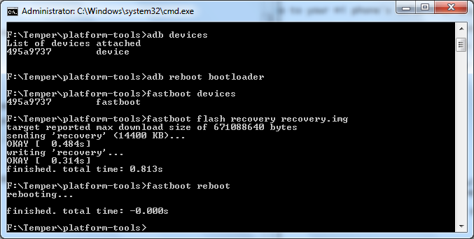

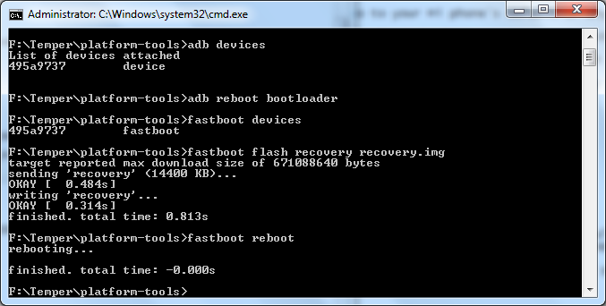

Probier es nochmal mit Minimal ADB: es muss wie im bild sending recovery OKAY writing recovery finished etc... erscheinen
hast du mehrere adb.exe im Taskmanager am laufen? Beende die und probiere die Befehle: "adb kill-server" gefolgt von "adb start-server".
ich verstehs nicht, norm. solltest du twrp installiert haben,... ich weiss auch nicht mehr weiter, ka ob es wichtig ist aber hast du "OEM-Entriegelung" aktiviert?

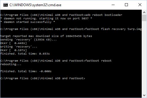

Ich antworte mal, um einen Schnitt zu haben. Laut dem Pic habe ich es installiert.. der Recovery Modus ist aber immer noch nicht TWRP, sondern Handy ladebild :-(

irgendwie sieht es danach aus als ob der Bootloader gesperrt ist,... bist du dir 100% sicher dass bei Mi Flash ein OK 100% stand? Eigentlich unmöglich dass TWRP nicht installiert ist.
