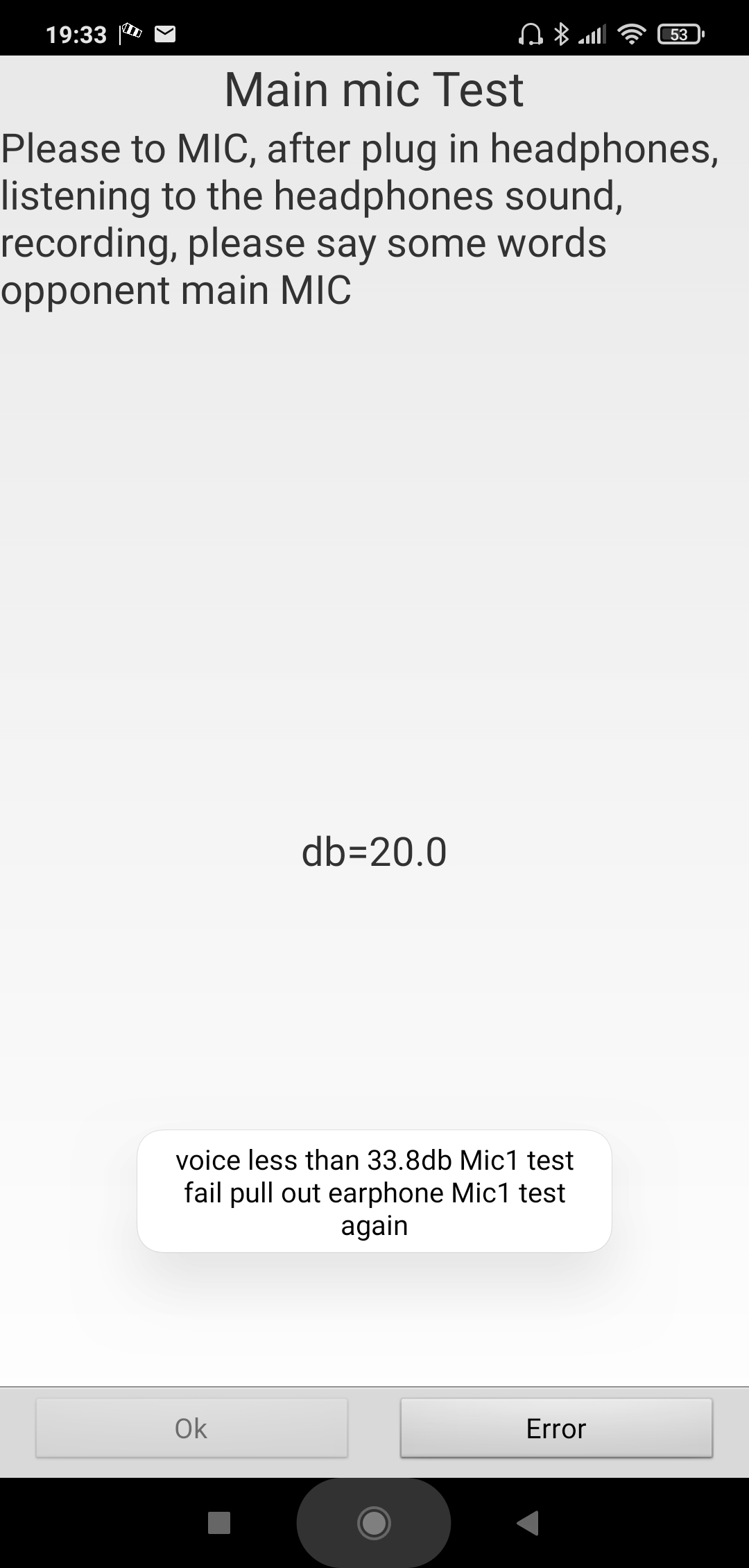

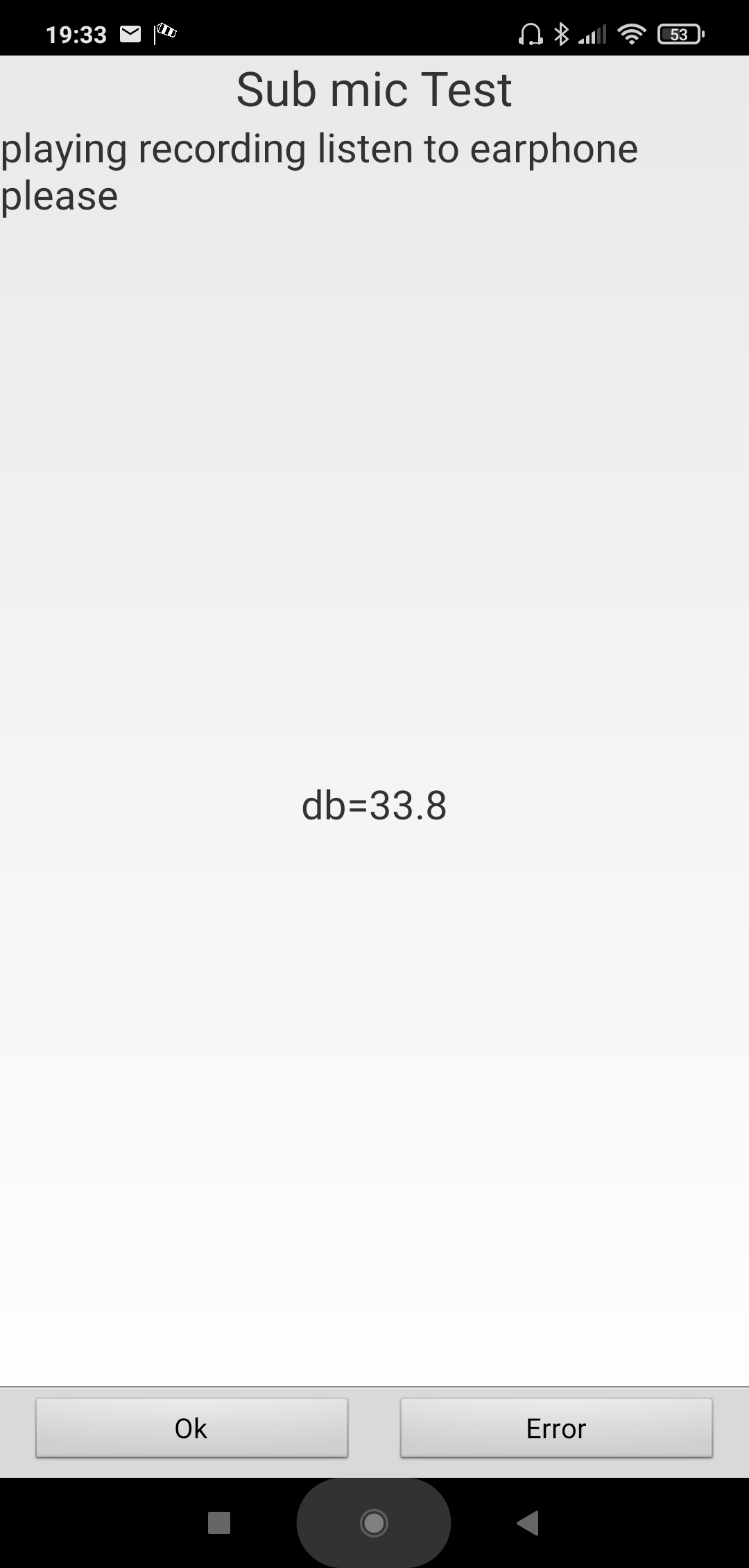

Anbei zwei Screenshots des Main und Sub Microfon Tests.
Was sagt mir das?
Ist das der Handymikrofon test oder der fuer Kopfhoerer?
Normal sollte das Geraet dich auffordern ins Mikrofon reinzureden ohne Headset oder aehnliches und je nachdem ob Ton durchkommt siehst du dann anhand der Info auf dem Bild
Das ist der "Main mic Test". Es heißt "please to MIC, after plug in headphones listeing to the headphones sounds, recordig, please say some words opponent main MIC".
Müsste doch der richtige Test sein oder?
Man soll doch erst Kopfhörer anschließen.." Mache ich dies kommt die Meldung mit den zu wenigen Dezibel...
Koennte wohl andeuten dass das Mikro nicht mehr so gut funktioniert.
Ansonsten mal schauen wie oben beschrieben, ob das Mikrofon allgemein deaktiviert worden ist fuer die Apps die du nutzt.
Ansonsten haette ich noch Factory Reset vorgeschlagen.
