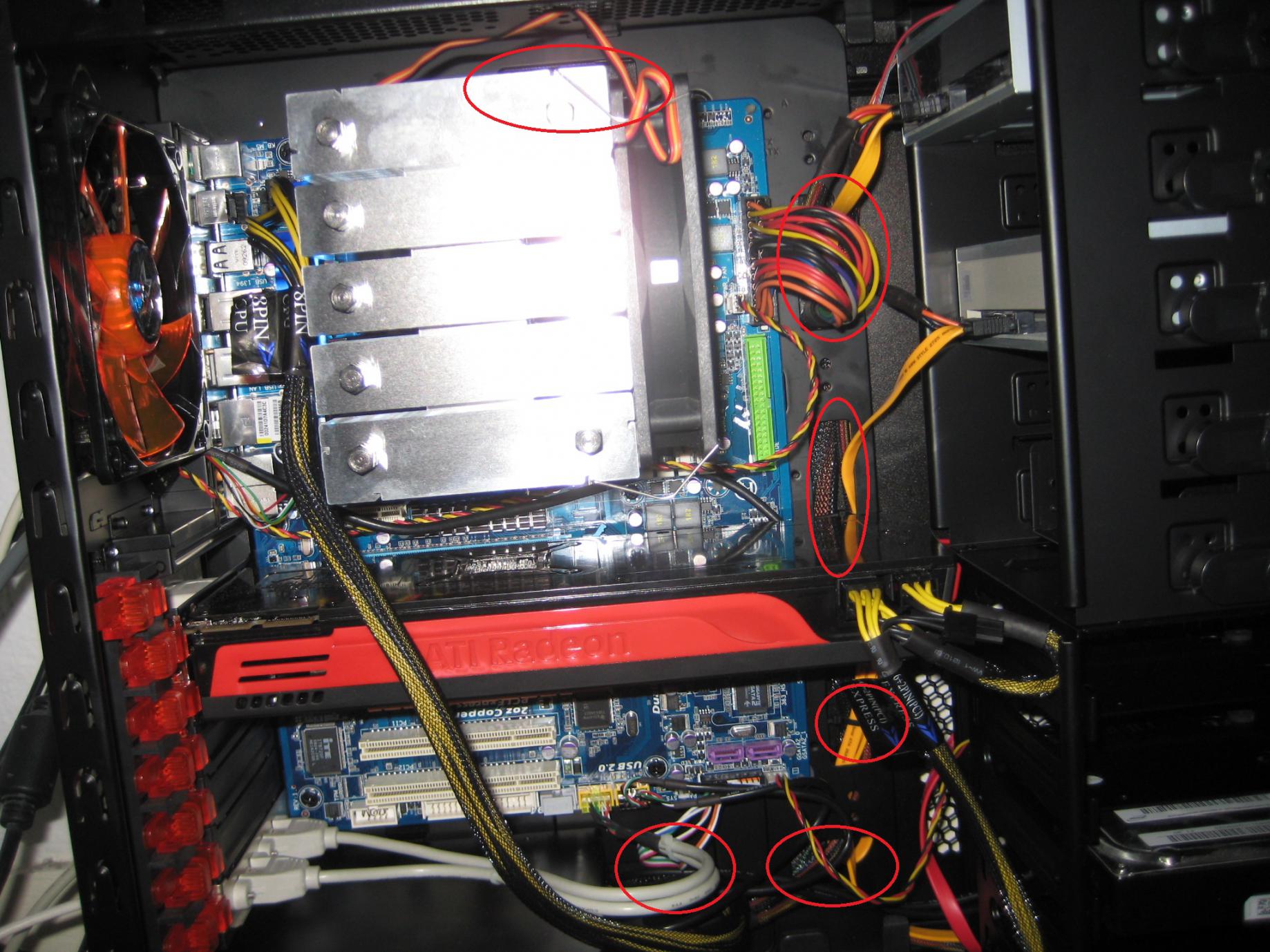

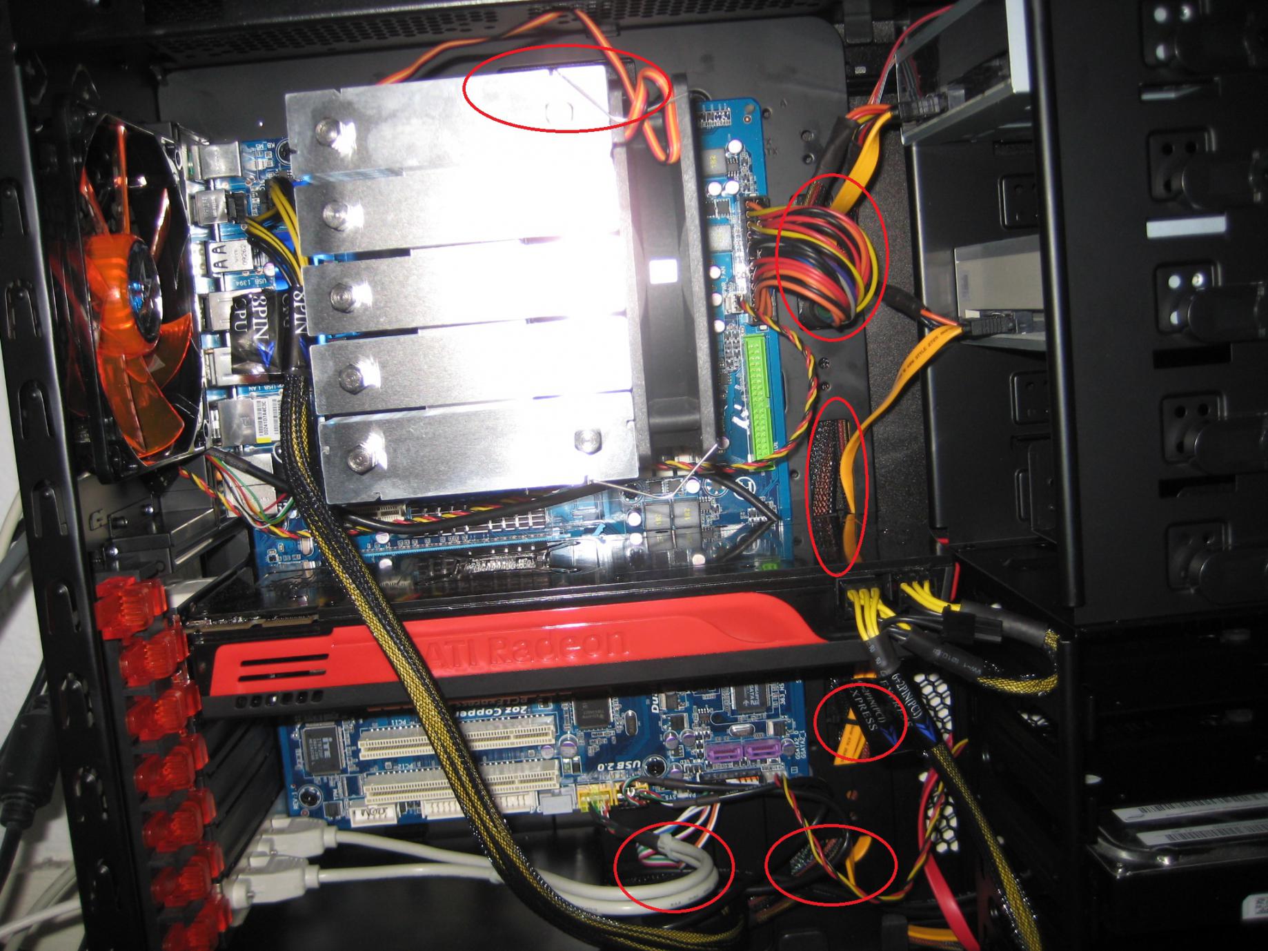

Willst du bei dem Netzteil das 24 pol. ATX Kabel hinterm Board verlegen? Ich glaub, ohne Verlängerung wirds ein bisschen knapp (wenn man es so wie ich macht, durch die "obere Öffnung" (s. Bild)).

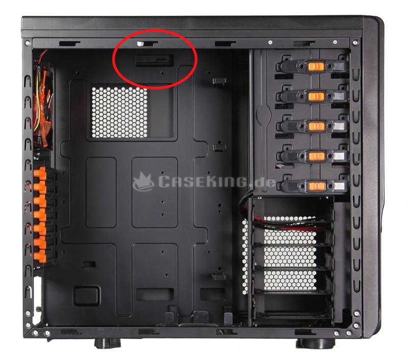

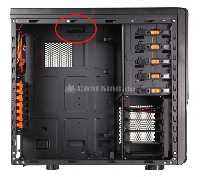

Was mir grade aufgefallen ist, mein Midgard hat Kabelausschnitte auf dem Motherboardtray.
3 auf der langen Seite und jewalls ein ausschnitt oben und ein unten hat. Diese sind im CB test nicht vorhanden.
Grübel Grübel
