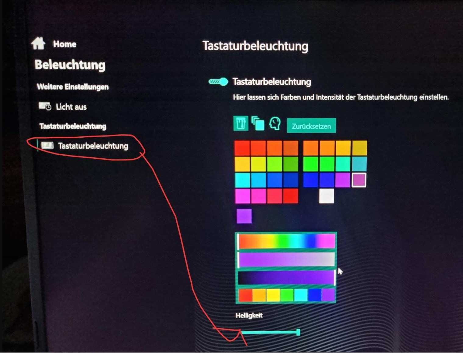

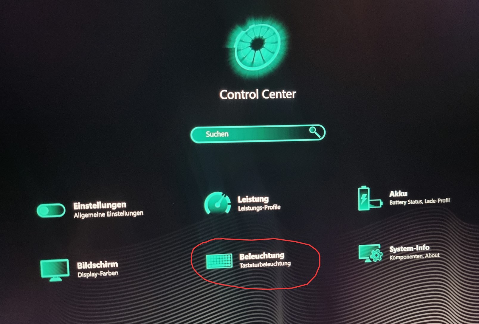

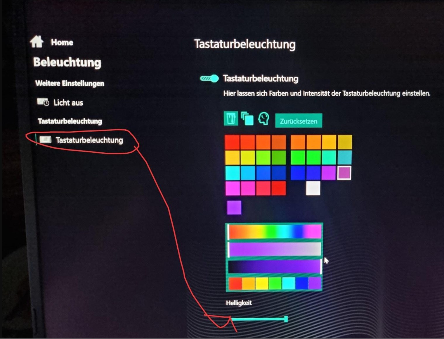

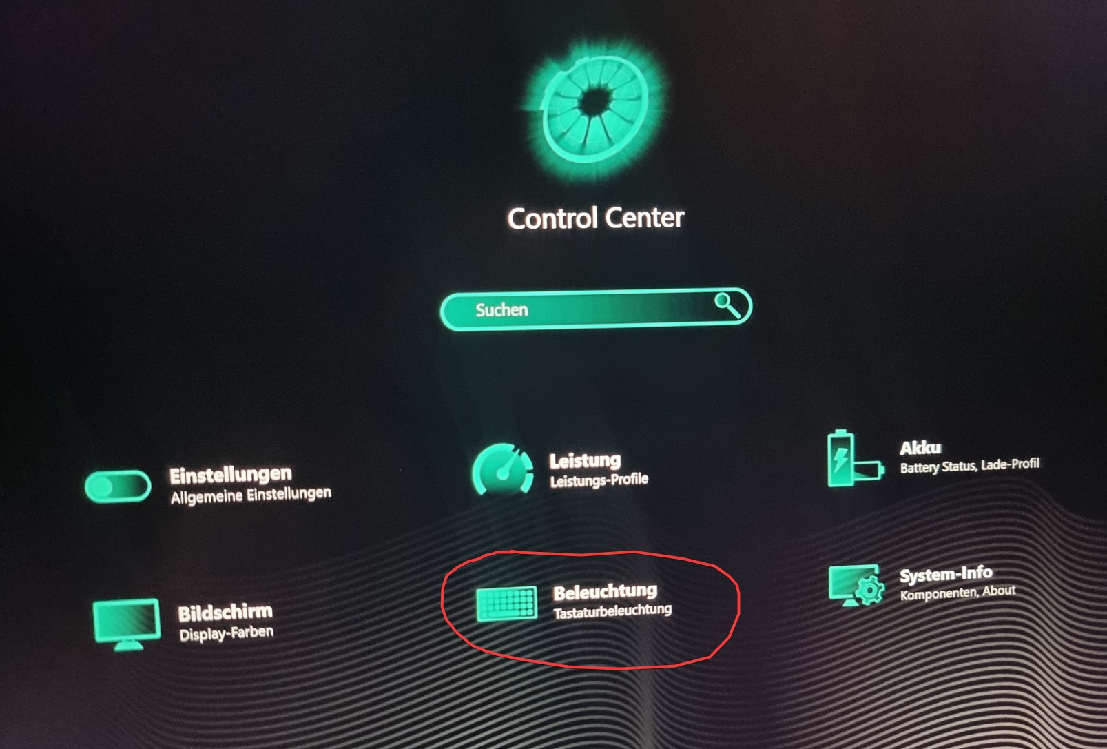

Moin Meister, @Dragonblade
Vorhin sind meine zwei CORE 17 M21 gekommen.
Hatte das gleiche Problem.
Fix:
https://download.schenker-tech.de/package/xmg-core-15-xco15am22/ hier bitte das ControlCenter runterladen. Wenn das geschehen ist bitte einmal rebooten.
Danach das ControlCenter öffnen und auf den Menüpunkt "Beleuchtung" gehen, oben links dann auf "Tastaturbeleuchtung" und ganz unten ist die Helligkeit auf Null gestellt (so war es bei mir).
Die musste hochdrehen, danach ging die Tastatur auch beim hochfahren schon an.
Liebe Grüße
PS: Siehe Fotos
