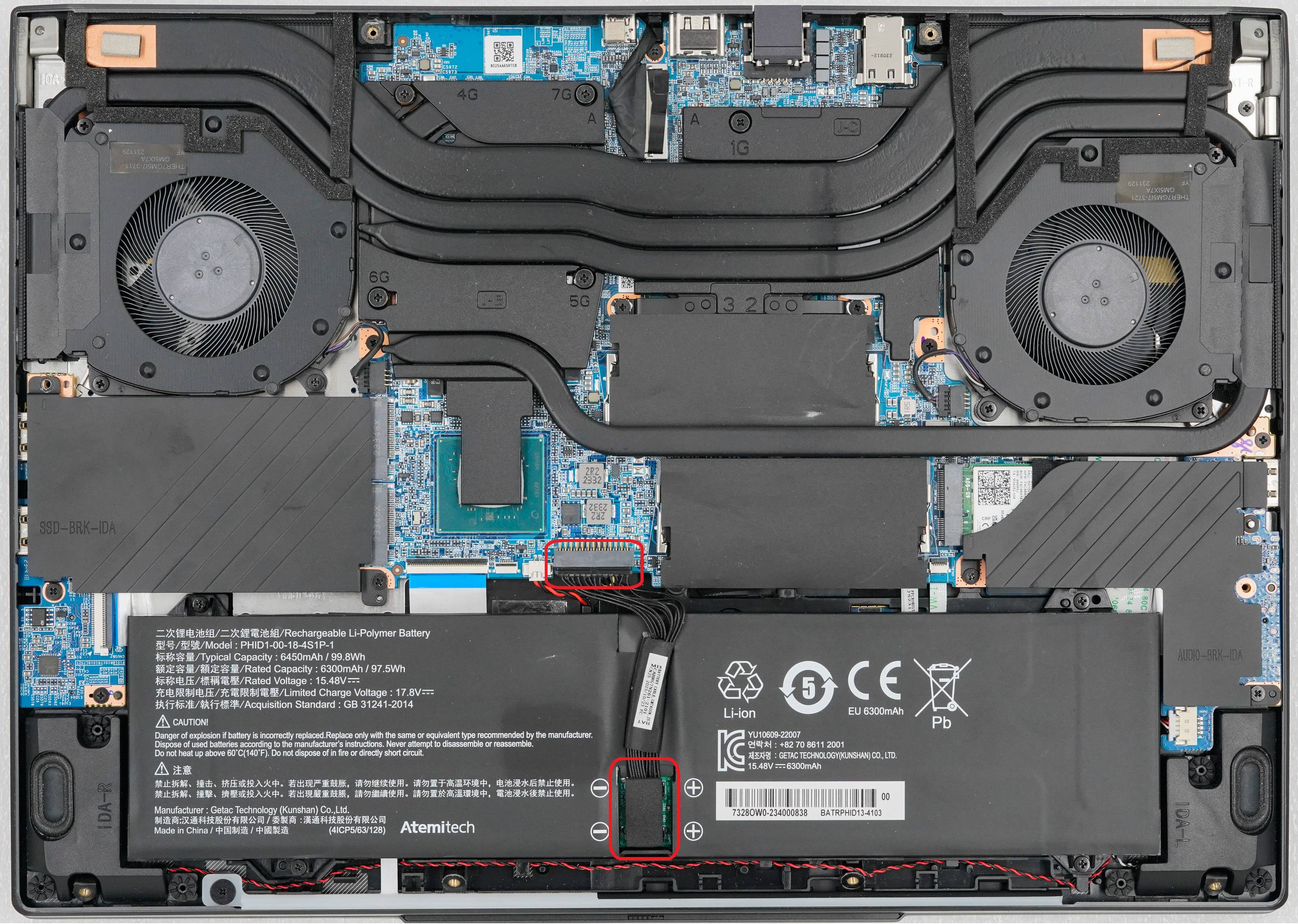

Möglicherweise war der Akku nicht besonders gut am Mainboard angeschlossen und jetzt hat sich die Verbindung gelöst. Der Akku im XMG FUSION 15 (E24) hat zwei Verbindungsstellen:
Oben: am Mainboard.
Unten: am Akku selbst.
Falls du dir diese Prüfung selbst zutraust, könntest du den Laptop mit einem PH0-Schraubendreher aufschrauben, um diese zwei Verbindungsstellen zu untersuchen.

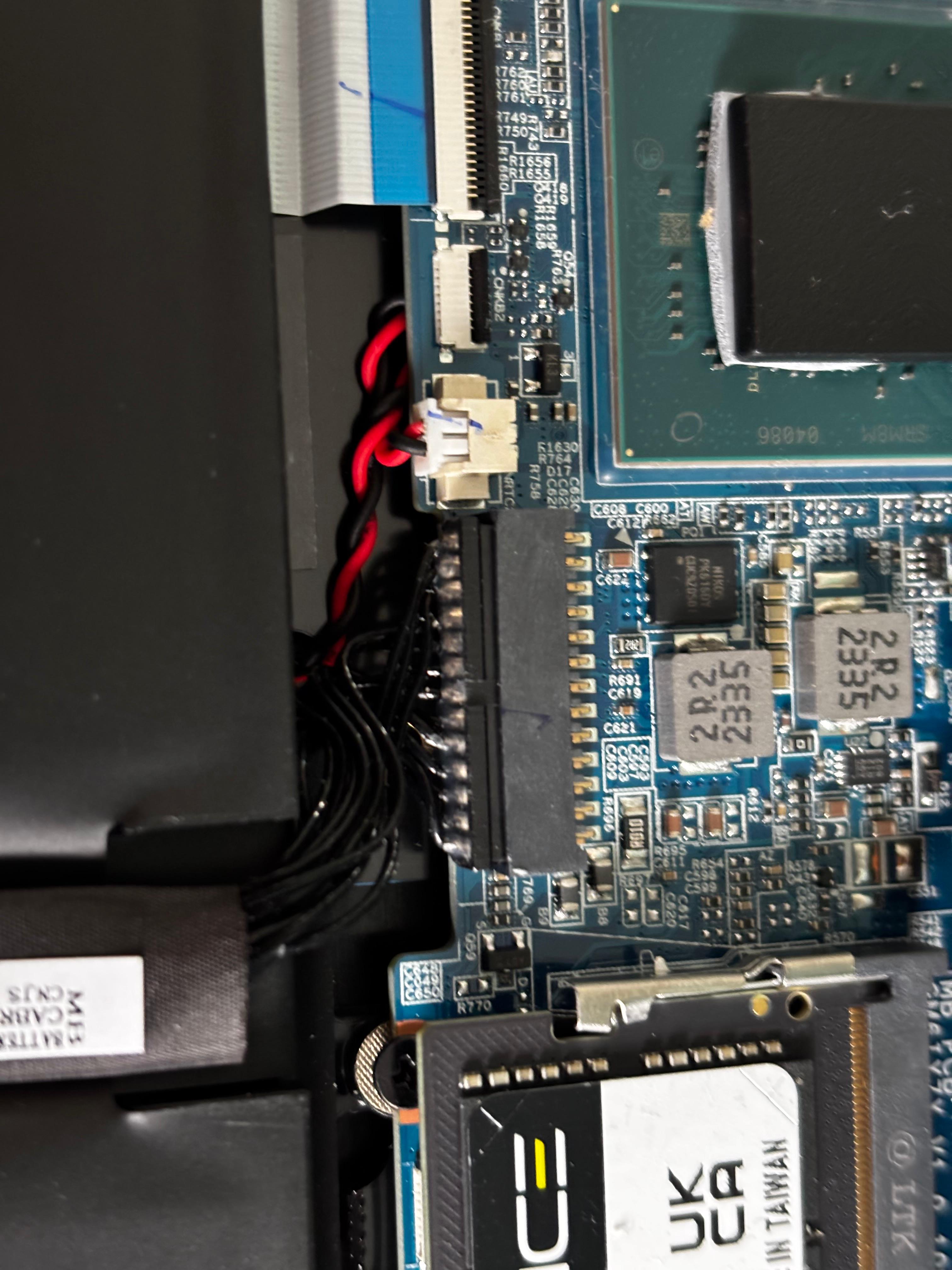

Die Verbindungsstelle am Mainboard ist ein seitwärts gerichteter Stecker, der hier im Bild quasi "von unten nach oben" in Richtung Mainboard geschoben wird. Im Bild ist zu sehen, wie er ordentlich und gerade im Mainboard steckt.

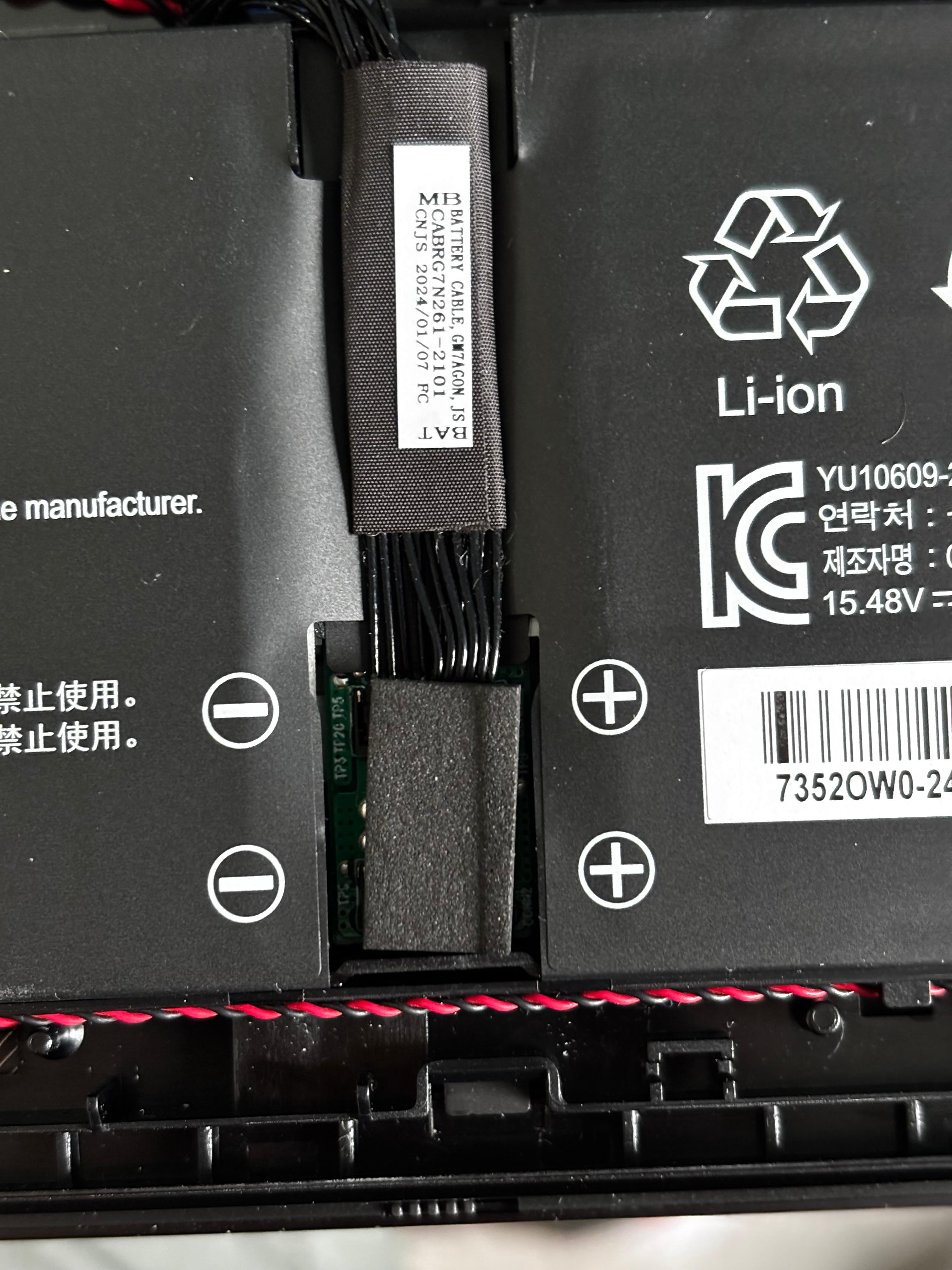

Die Verbindung am Akku ist ein vertikaler Stecker, der aus Sicht des Anwenders einfach von oben auf den Akku gedrückt wird (sofern er in der richtigen Position sitzt). Beide Verbindungen sind relativ robust, ein wenig Fingerspitzengefühl wird aber trotzdem nötig sein.

Moin Tom, ich habe die Rückseite des Notebooks heute abgenommen, ich konnte keine losen Verbindungen feststellen. Ich würde daher mit eurem Support Kontakt aufnehmen um die Sache zu klären.

Der Anschluss am Mainboard sieht auf jeden Fall gut aus.
Beim Akku kann man optisch schlecht erkennen, ob der Anschluss gut sitzt, da dort dieses Stück Schaumstoffpolster die Sicht versperrt. Aber ich gehe davon aus, dass du durch Handgriffe geprüft hast, ob der Anschluss gut sitzt.
