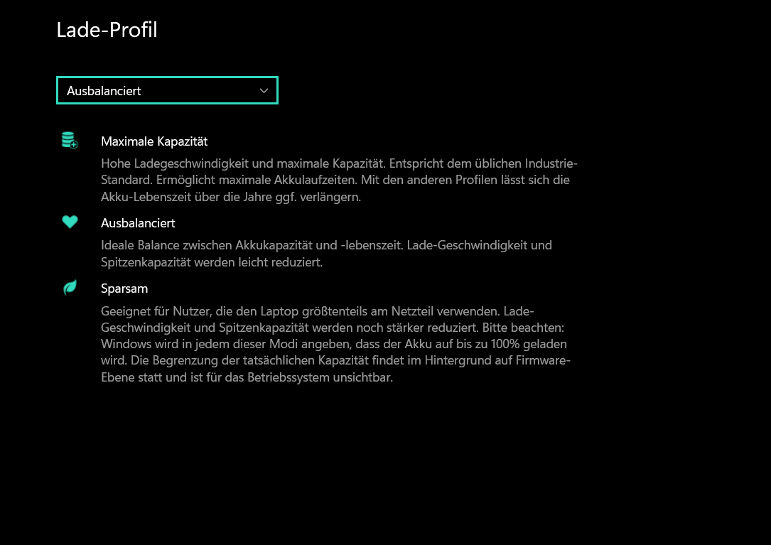

1: Der Akku wird immer bis 100% geladen. Habe die zweite Möglichkeit gewählt. (Wortlaut weiß ich im Moment nicht genau)

Hi,
ich habe den Modus "Ausbalanciert" ausgewählt. Ich kenne es bei einer Begrenzung immer so, dass ein Herzsymbol im Akkusymbol angezeigt wird.
Sind zwar nur 2 Kleinigkeiten, für mich ist es aber entscheidend ob ich das Gerät behalte oder nicht.
Edit: Wer lesen kann ist klar im Vorteil.
Bei "Sparsam" wir erwähnt dass in JEDEM dieser Modi 100% angezeigt wird.
Habe es zuerst do gelesen, dass dies nur für "Sparsam" gelten würde. @Hahnfruh hat also recht.
Wie schon geschrieben: Diese Profile arbeiten versteckt im Hintergrund. Windows wird zwar anzeigen, dass der Akku auf 100% geladen ist, in Wirklichkeit wird die Kapazität aber reduziert sein. Die Lade-Geschwindigkeit wird ebenfalls reduziert. Siehe Artikel.

Zum Akku laden, gibt es eine Möglichkeit, dass irgendwie zu sehen wie weit geladen wird? HWInfo zeigt auch bei jeder Einstellung 99,xxx Wh an. Oder muss man da einfach vertrauen und hoffen das es so ist? 😉
