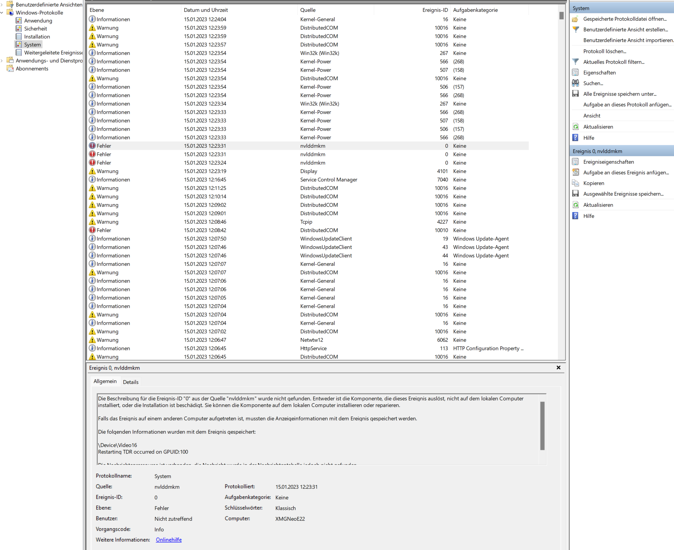

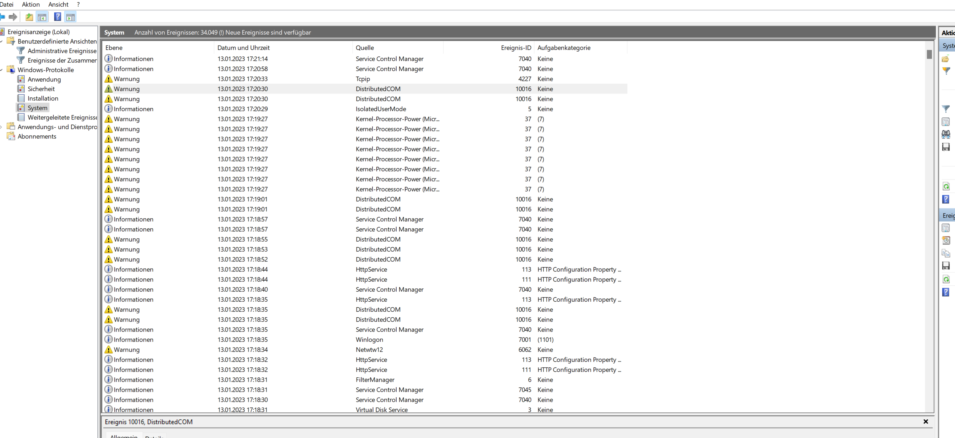

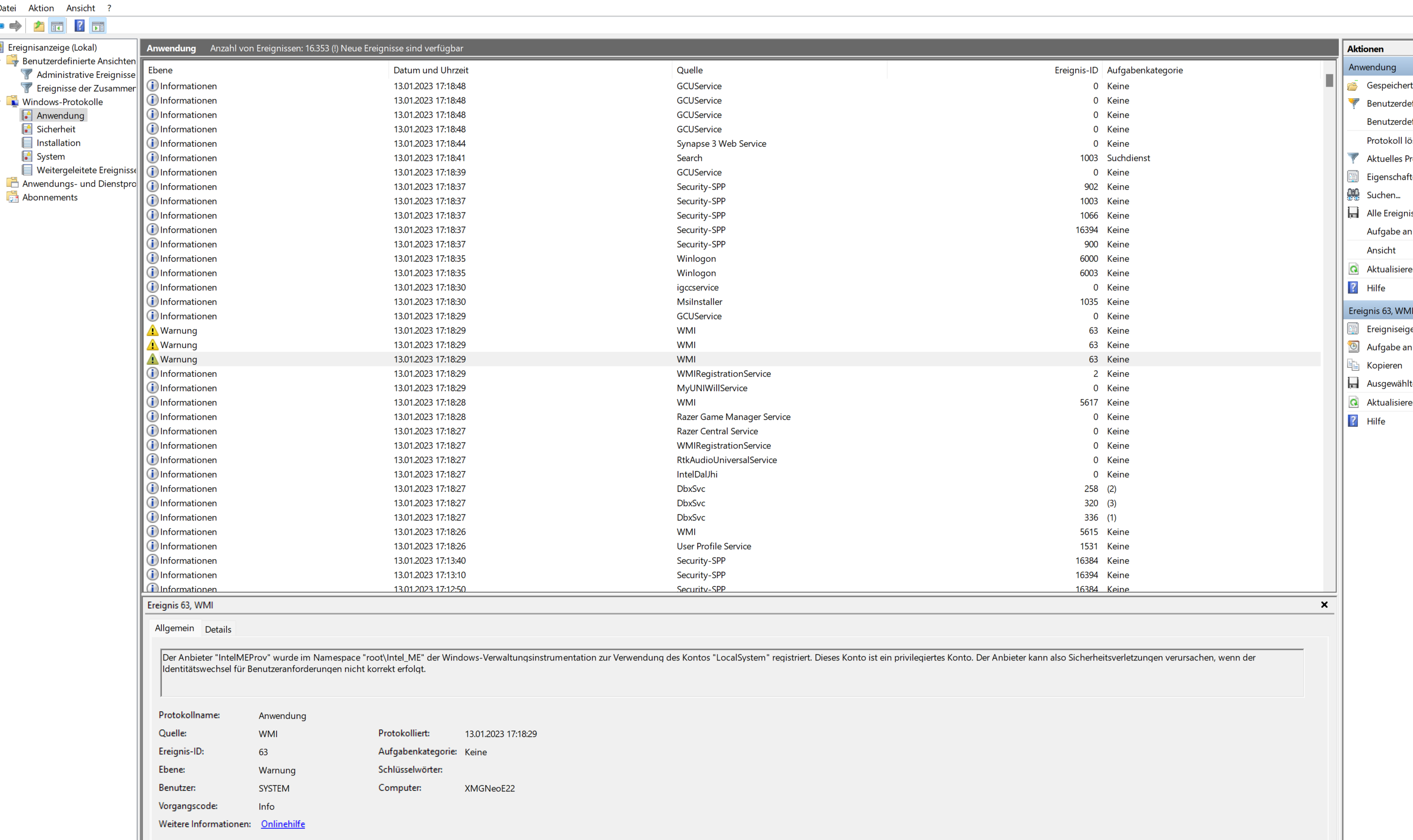

Eben ist er schon wieder abgestürtzt um ca. 17:20 Uhr. Hier das Ergebnisprotokoll.
Hahnfruh schrieb:
Dass das ganze nur passiert wenn der externe Bildschirm angeschlossen ist lässt mich vermuten, dass etwas mit den Grafiktreibern nicht stimmt.
Die neusten Treiber für die Grafikkarte wurden installiert. Auch eine Neuinstallation (also keine "Drüber"Installation) hat nicht geholfen.
Zu dem Fehler Kernel Prozessor Power kann ich folgendes anbieten
https://www.intel.com/content/www/us/en/support/articles/000090904/processors.html
Ob es allerdings was hilft, den Leistungsmodus zu erhöhen oder in der Systemsteuerung die Energieeinstellungen durchzugehen, kann ich nicht sagen.
Hier müssen jetzt wohl wieder die Profis übernehmen :confused_alt:
Die zweite Meldung scheint vernachlässigbar zu sein
https://www.deskmodder.de/phpBB3/viewtopic.php?t=26415
Gibt es im Protokoll garkeine konkreten Fehler welche protokolliert wurden? Das ist üblicherweise bei Abstürzen und ähnlichem der Fall. Du könntest auf den nächsten Freeze warten und kontrollieren, ob zu diesem Zeitpunkt dieselben Meldungen auftreten wie du hier gepostet hast

Das mit dem USB Live-Stick hat nicht geklappt, wenn der externe Monitor angeschlossen ist. Laptop startet, es lässt sich normal mit Linux auf dem Laptop arbeiten, aber der externe Monitor wird nicht erkannt. Was kann ich jetzt machen? Magst du dir auch mal die Ereingnisanzeige anschauen?
Oder soll ich mich an den offiziellen technischen Support bei euch wenden?

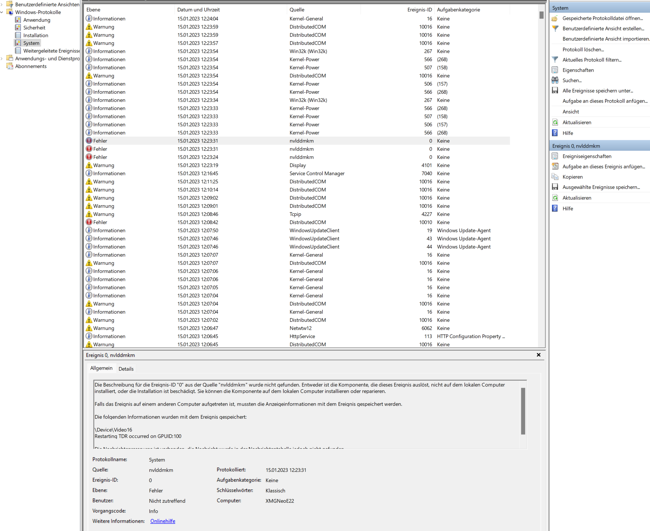

Eben um 12:23 Uhr hat sich der Rechner schon wieder aufgehängt.
Aufgrund des nvlddmkm Eintrages würde ich auf einen Fehlerhaften Grafiktreiber tippen (sofern ein nvidia Chip verbaut ist).
Evtl hilft es etwas, wenn du mit Revo uninstaller den Treiber deinstallierst (dabei die Registry nach Einträgen durchsuchen lassen), die Internetverbindung kappst (zuvor den aktuellen Grafikkartentreiber laden). Nach dem Neustart den Grafiktreiber neu Installieren, Internet wieder verbinden (vorher nicht, damit er nicht automatisch via Windows den Treiber selbst sucht) und testen.
Sollte das nicht klappen, evtl einmal einen älteren Grafikkartentreiber versuchen (da das Problem ja erst seit Mitte Dezember besteht ( in der ersten Dezemberwoche kam glaub ein Update seitens nvidia).
Wäre jetzt mein erster Ansatz (vielleicht testest du auch direkt nen älteren Treiber
Treiber von 10.11.2022 (musst nur prüfen, ob deine Karte da unterstützt wird).
