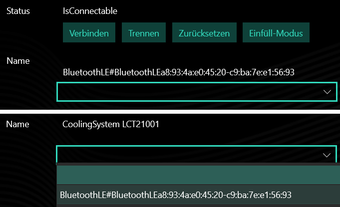

Leider brachte das auch keine Abhilfe. Gleiches Verhalten wie vorher. OASIS eingeschaltet und blinkt. Ich gehe ich das CC und sehe nichts in der Liste. Ich klicke 1x auf Verbinden. Danach kann ich in der Liste das Gerät auswählen und dann auf Verbinden drücken (siehe Foto).
Wenn ich die OASIS per Taste wieder ausschalte und danach einschalte, verbindet sich die OASIS ebenfalls nicht automatisch selbst.

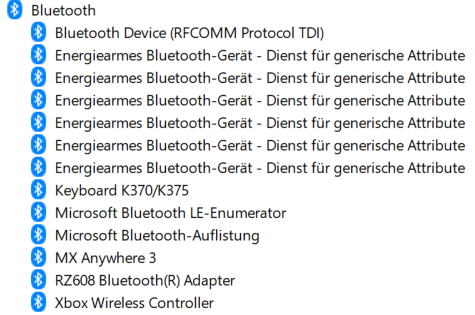

Taucht die OASIS eigentlich irgendwo im Gerätemanager auf? Ich sehe jedenfalls nichts.
