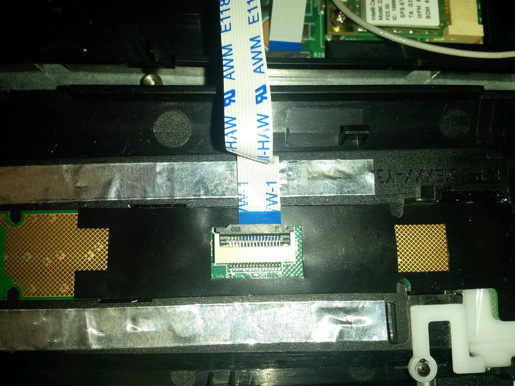

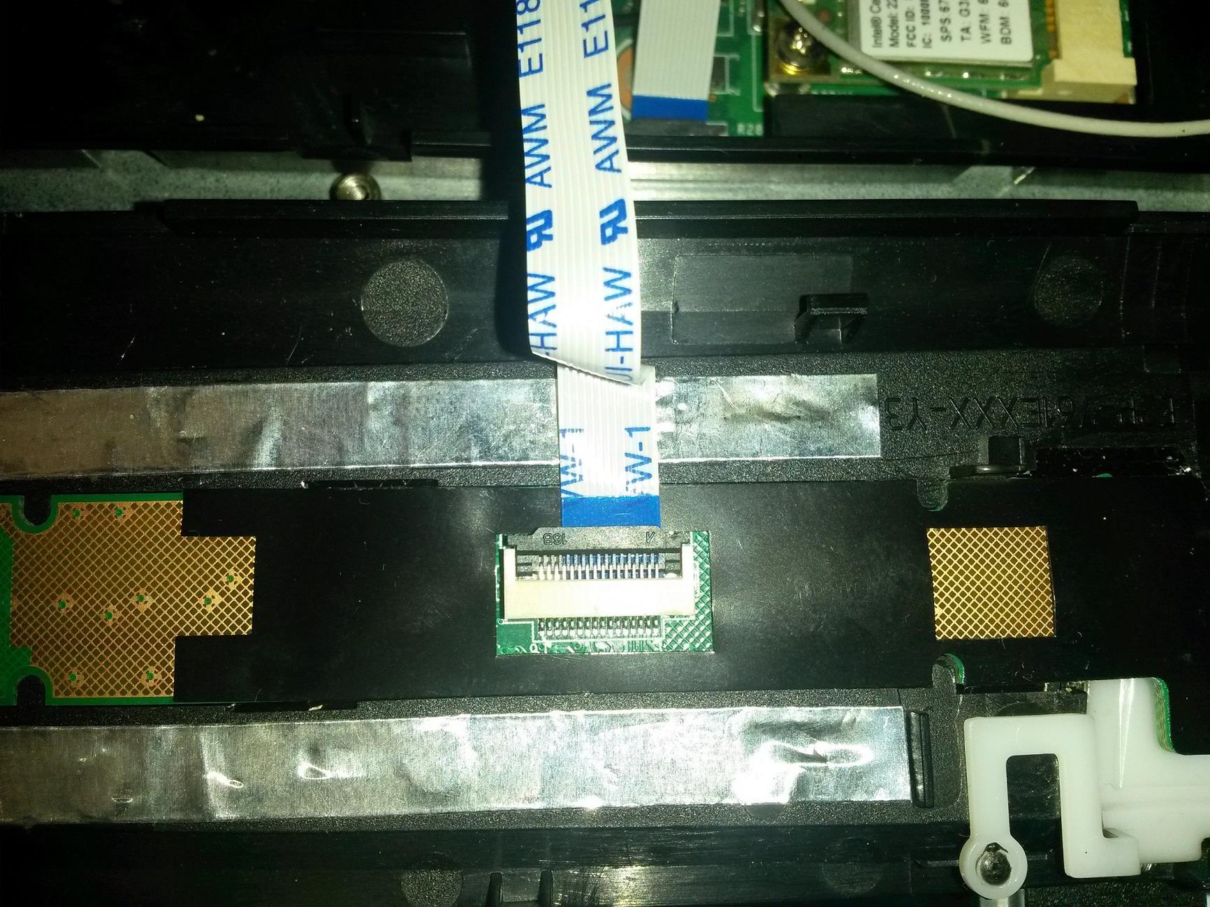

Bei der 3. Variante musst halt schauen, ob du die Einschaltplatine angeschlossen bekommst. Ich habe da ne Weile gebraucht, bis ich die richtige Position des Kabels rausgefunden habe. Wenn du willst kann ich dir da auch meine Hilfe anbieten, von wo kommst du ?
