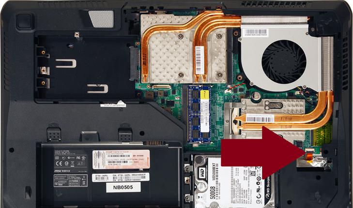

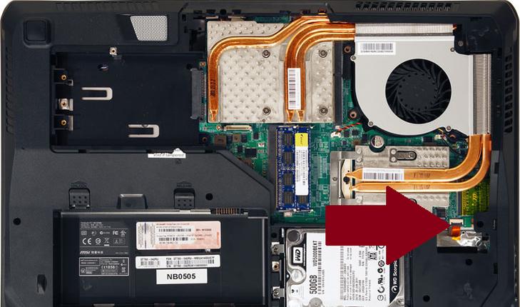

Die GTX570M/GTX670M sind für eine recht hohe Ausfallquote bekannt... Das gleiche trifft für die GTX580M/GTX675M zu.
Mit viel Glück kannst du sogar ein Backlight Keyboard nachrüsten, dazu müsstest du aber mal das Gerät öffnen und schauen, ob dieser Anschluss vorhanden ist.
