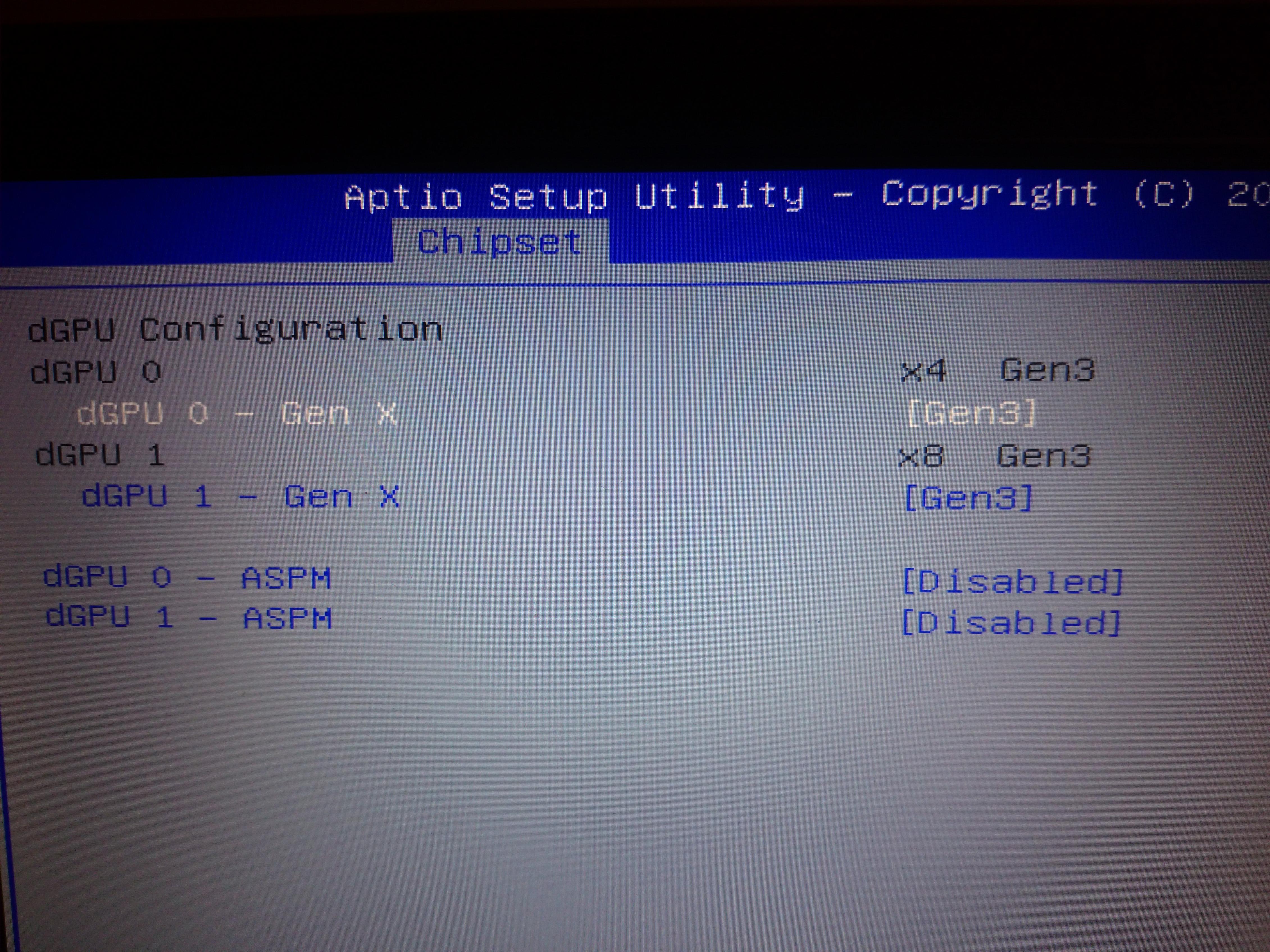

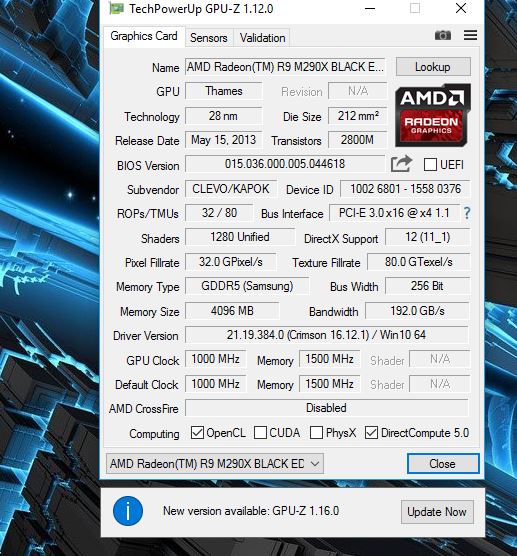

was mich wundert, im bios wird die grafikkarte als 4x angebunden angezeigt, egal welchen slot ich verwende.

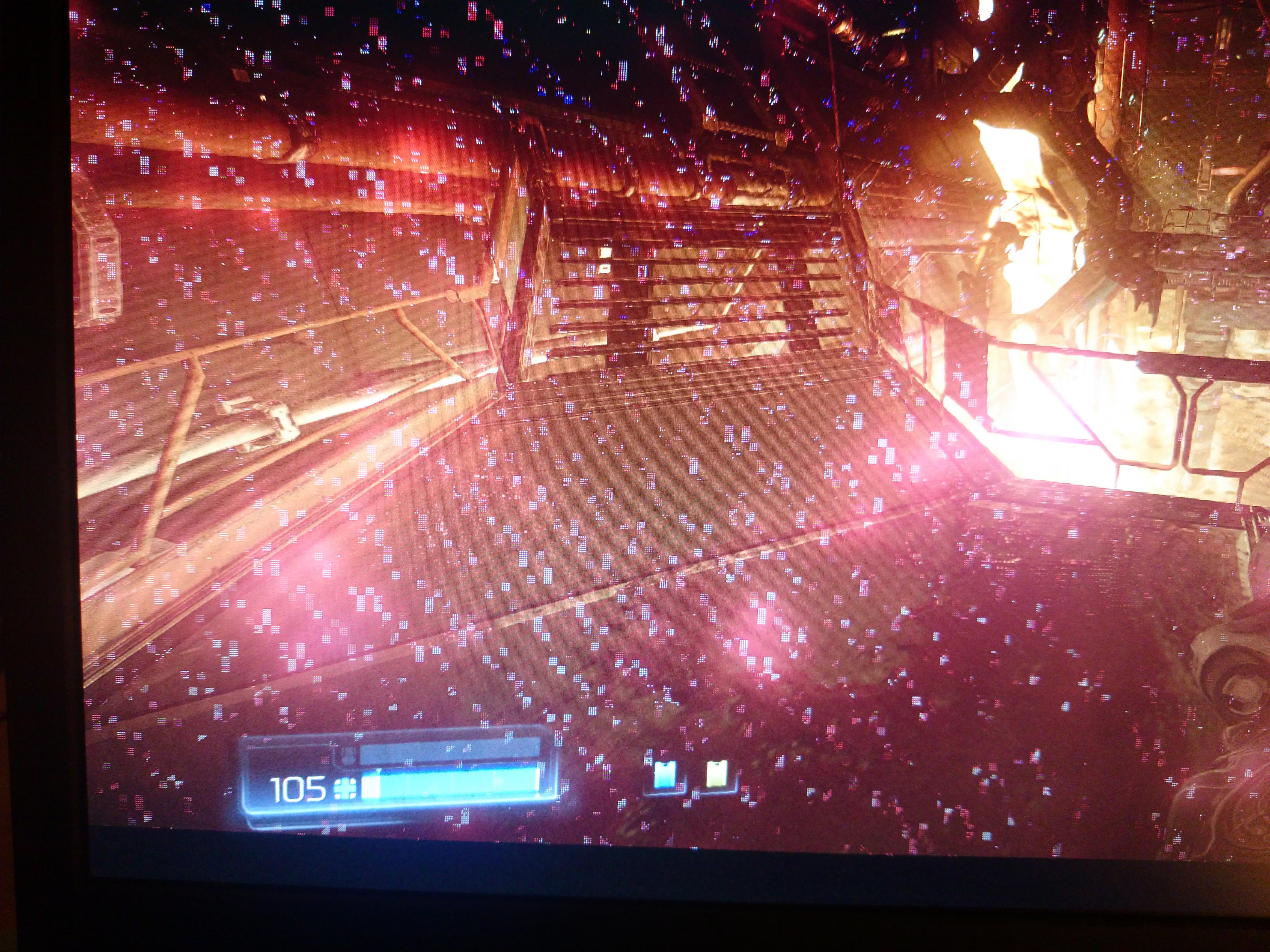

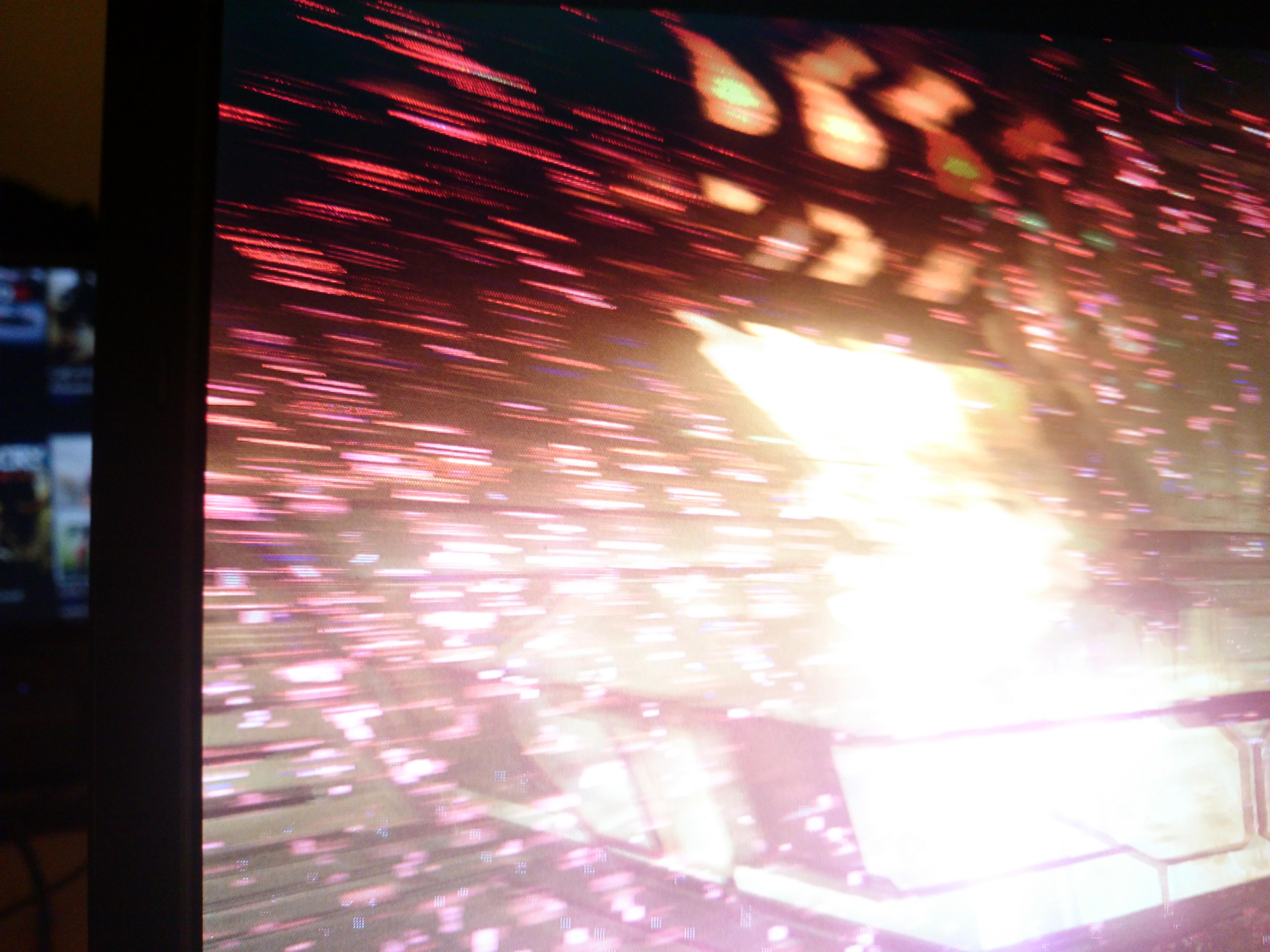

die grafikfehler gibt es z.b. bei GuildWars 2 nicht, hingegen in doom (bilder) und 3dMark. Das lustige ist, die grafikfehler bewegen sich mit :D kenne eben diese als statisch an bestimten stellen

Auf den Bildern sieht man lehrbuchartig, wie defekter VRAM aussieht. CFX-Kabel hast Du mal neu assembliert? Denk dran: Wenn Du die GPU nicht unter Last setzt, taktet nicht nur sie sich runter, auch der PCIe-Durchsatz sinkt. Dadurch wird bei GPU-Z ein niedrigerer Wert als 16-fach angezeigt.

Einen defekten vram habe ich zunächst auch vermutet. Was mich wirklich wundert, dass die Grafikkarte schon im BIOS als 4x angebunden angezeigt wird. Und zwar in dem Slot, in dem sie sich gerade befindet, beide Slots zeigen mit der anderen Grafikkarte eine 8x Anbindung. Ersatzweise habe ich einen neuen VBIOS Chip sowie ein neues crossfire Kabel bestellt. Wenn die Teile verbaut sind, melde ich mich noch mal.DSC_0174[1].jpg
