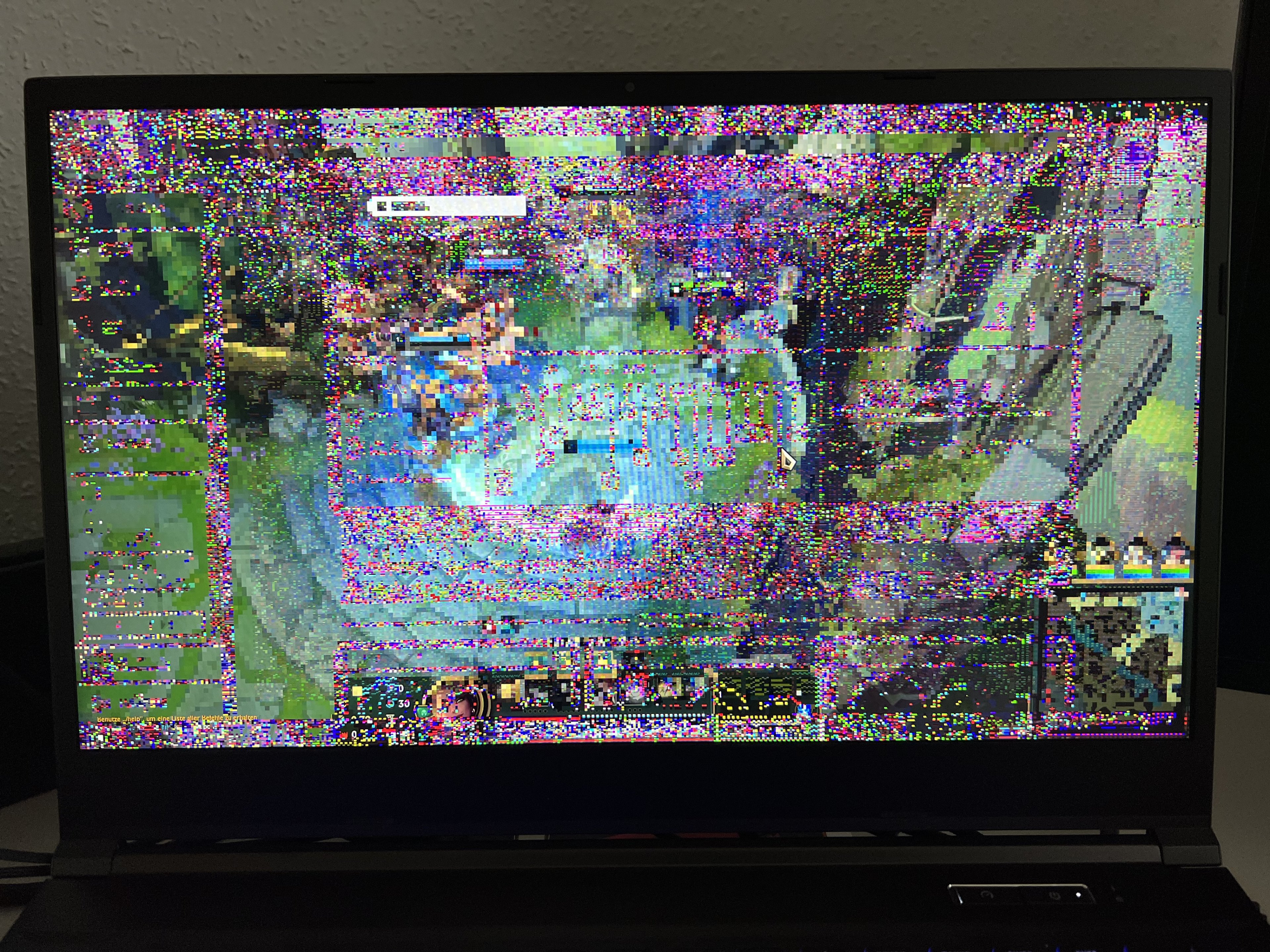

Hallo Leute,
Heute Morgen wollte ich eine entspannte Runde LoL zocken und dann hab ich extreme Pixelfehler auf meinen Bildschirm bekommen.
Jetzt zu der Frage. Ist die Grafikkarte (Chip) im Arsch. Bzw kann ich selber das nachgucken?
Die Eckdaten des Laptops:
Ryzen 5 4600h
Nvidia 3060 115Watt TGP
16 GB RAM
240hz Full HD Display
Das sieht nach defektem VRAM aus.
Du kannst das Spiel mal, falls möglich, mit der AMD Grafik von der CPU starten und damit gegenprüfen. Ansonsten gibt es noch die alten üblichen Hinweise wie Treiber aktualisieren bzw. sauber neu installieren.
Ich würde aber von einem Defekt ausgehen.

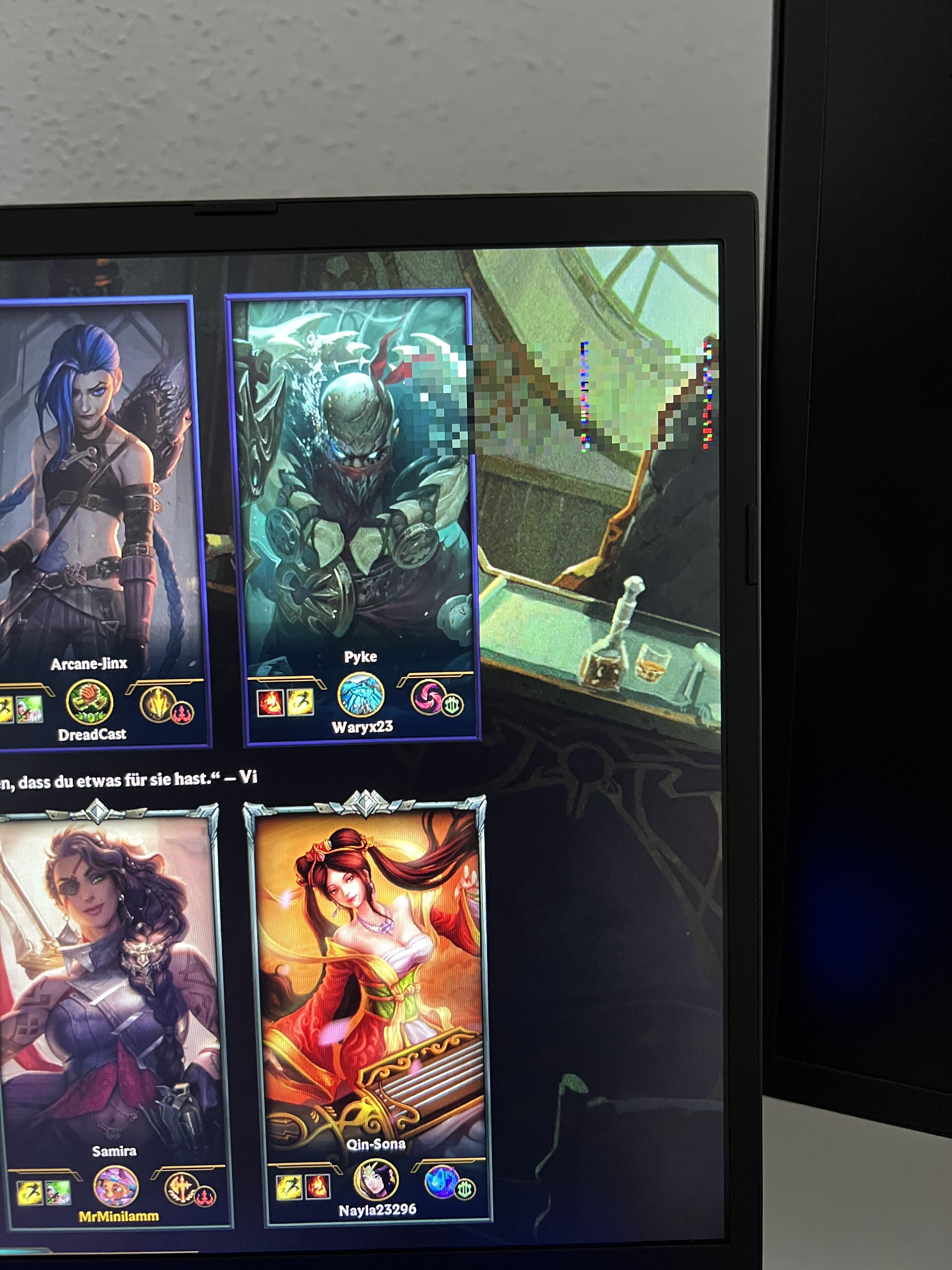

Ich hab jetzt mit DDU alles bereinigt und neu installiert. Aber ohne Erfolg. Die Felder werden „kleiner“

So hab jetzt Win 10 komplett neu aufgesetzt und erstmal LoL wieder installiert, aber der Fehler ist weg… jetzt die Frage.., was tun? Einschicken? Oder behalten und warten ob er Fehler nochmal kommt?
