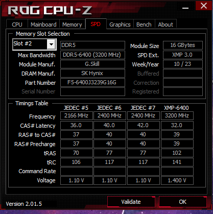

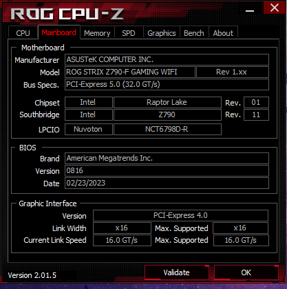

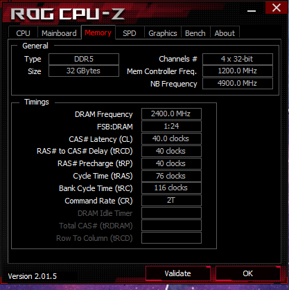

Bei den eingefügten Bildern seht ihr die CPU-Z Daten der Komponenten.
Problembeschrieb:
Als ich XMP 1 oder 2 aktiviert habe, lief das System problemlos weiter, der Computer fuhr normal hoch und auch normal herunter. Doch ich hatte ein paar mal den Fehler, dass das System (beispielsweise) nach einem Neustart (aber auch nicht bei jedem) nicht mehr korrekt hochgefahren ist, die Lüfter laufen durchgehend und die ASUS QLED bleibt bei DRAM (Oranges LED) stehen, was eigentlich bedeuten sollte, dass die RAM defekt sind, was aber nicht der Fall sein kann, da es wirklich nur passiert, wenn XMP aktiviert ist. Trotzdem möchte ich gerne XMP nutzen, weiss jedoch nicht, was ich genau falsch mache. Habe bereits versucht die DRAM Spannung von AUTO auf 1.38V bis 1.4V zu erhöhen, hat das Problem leider nicht behoben und ich hatte bei 1.4 Volt dauerhafte Gamecrashes von Cyberpunk 2077 (Expression: EXCEPTION_ACCESS_VIOLATION (0xC0000005) aber auch nur bei 1.4 Volt). Ich weiss echt gerade nicht mehr weiter...

Stimmt das habe ich auch gerade gelesen, ich könnte ja die MHz manuell einstellen, das nicht die kompletten 6400MHz genutz werden. Also bedeutet "Memory: Up to DDR5 5600 MT/s" das beide RAM Riegel zusammen nicht über diese grenze kommen dürfen, nehme ich mal an, denn xmp stellt automatisch auf maximale MHz die auf der RAM möglich sind...

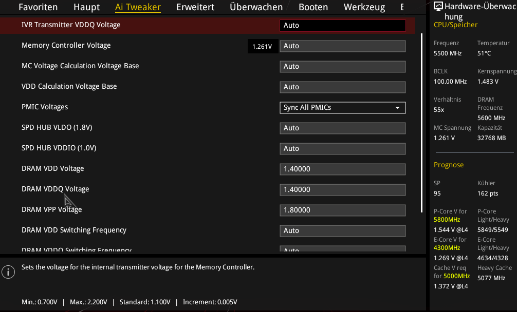

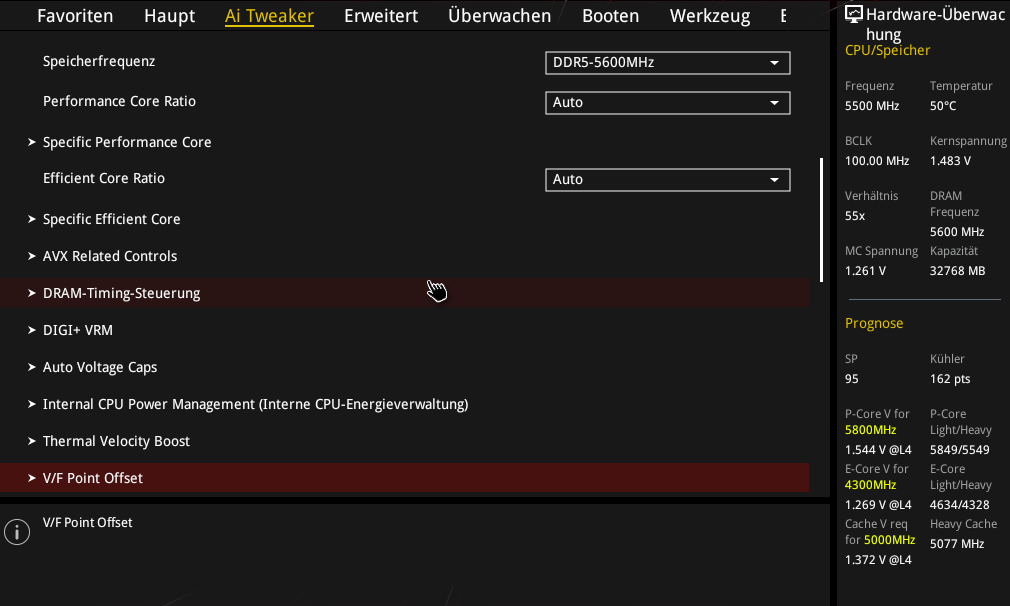

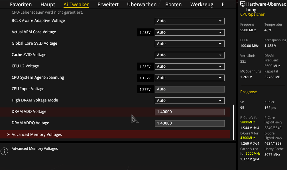

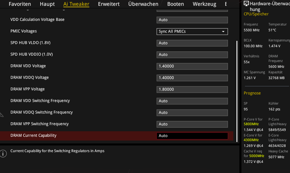

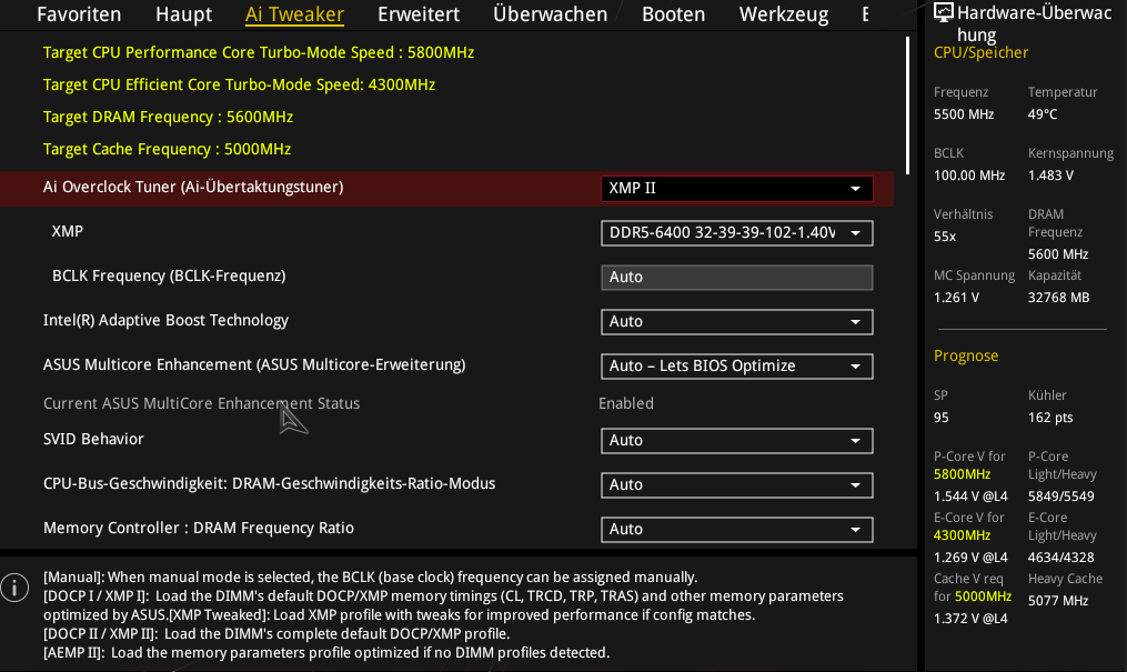

Drewkev schrieb:
Wie hoch ist denn die CPU SA Voltage?
Ich habe ein paar screenshots von den Einstellungen im BIOS gemacht, ich hoffe die Helfen weiter. Meintest du die "CPU System Agent-Spannung"? Die ist wie du auf dem Bild sehen kannst auf Auto gestellt und aktuell bei 1.135V.
@Drewkev bringen dir die Daten der Bilder was?
