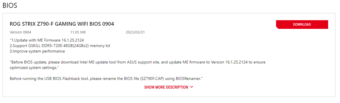

BIOS ist auf der neusten Version, folgende Version wurde verwendet: 0904 vom 31.03.2023 (Siehe Bild)
https://rog.asus.com/motherboards/rog-strix/rog-strix-z790-f-gaming-wifi-model/helpdesk_bios/
