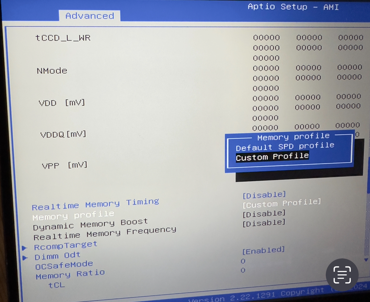

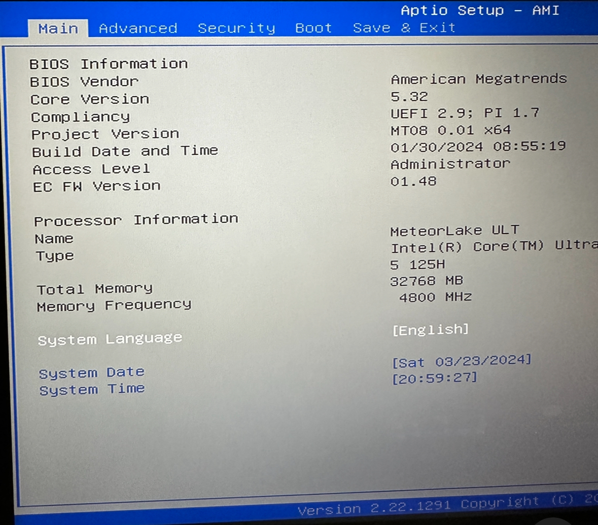

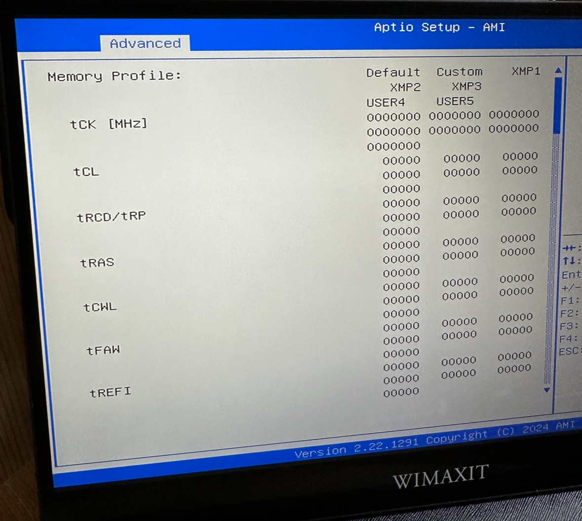

hallo zusammen,
Ich habe hier einen dieser Mini PCs und möchte gerne im bios xmp aktivieren.
CPU Z zeigt nämlich dass dies nicht aktiv ist.
Hier mal ein paar Infos aus dem bios.
Vielleicht kennt der ein oder andere das ja.

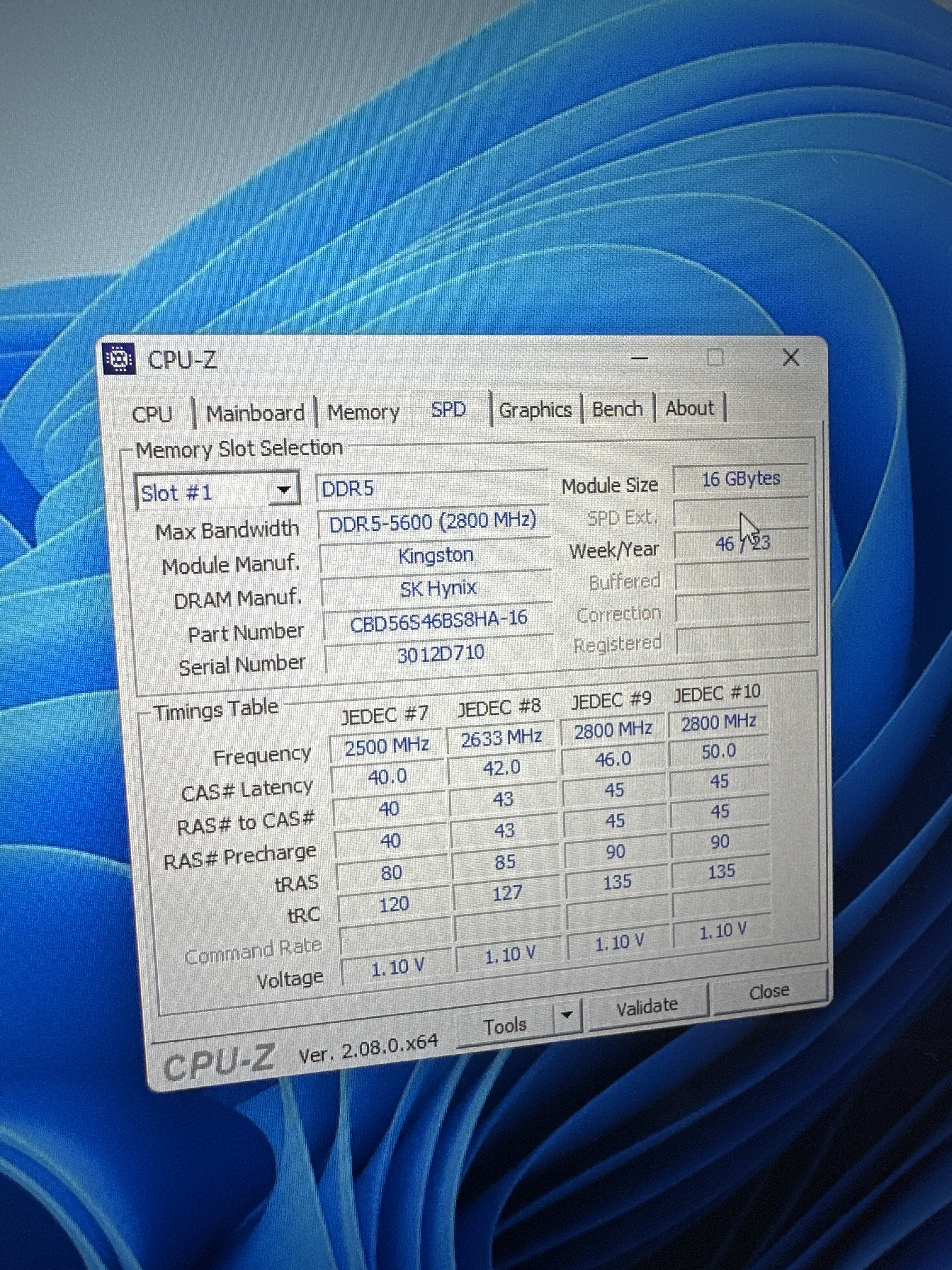

Sagt CPUz das, oder kannst du es nicht richtig ablesen? - ein Screenshot davon wäre gut (SPD und Memory)...
Was ist das für ein Mainboard? AMI? OEM Board? Laptop?

Wahrscheinlich hat der RAM kein XMP Profil weil 4800 MHz der Minimaltakt für DDR5 ist.

Was das für ein mainboard ist weiß ich nicht genau. American Megatrends steht im CPU Z
Der dritte Screen zeigt doch ein xmp2 Profil bzw mehrere Profile. Daher ging ich davon aus dass ich die auswählen konnte.

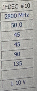

Ich sehe hier auf dem Bild unter "Timings Table" nur vier JEDEC- Profile. Dein Ram scheint kein XMP- Pofil hinterlegt zu haben. Die 5600 MHz, die für den Ram vorgesehen sind, wirst du manuell einstellen müssen. Die Werte, die du dafür im BIOS eintragen mußt, kannst du unter dem JEDEC- Profil #10 in deinem Screenshot ablesen.
ok, das ist leider ohne das normale UI wirklich schwer möglich.
Du hast nicht wirklich einen "Mhz" Wert den du da eintragen kannst.
Das ist leider der Nachteil dieser "bilig" Mainboards.

Dein Speicher hat kein XMP-Profil implementiert. Und ehrlich gesagt würde das auch wenig bis nichts bringen. Grundsätzlich würde ich sowieso nur was ändern beim Speicher, wenn die Kiste zickt. Oder irgendeine Anwendung / Game sich mit Problemen meldet.
